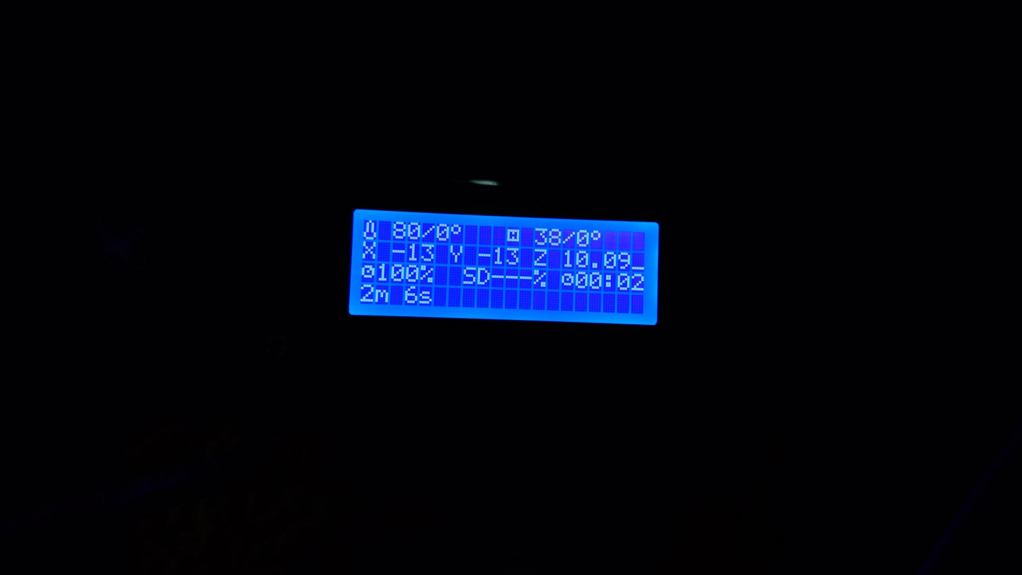

De plus, à la suite de cette erreur même en lançant une autre impression, la tête fait son palpage puis revient en home all, m'indiquant que l'impression est terminée...voir photo

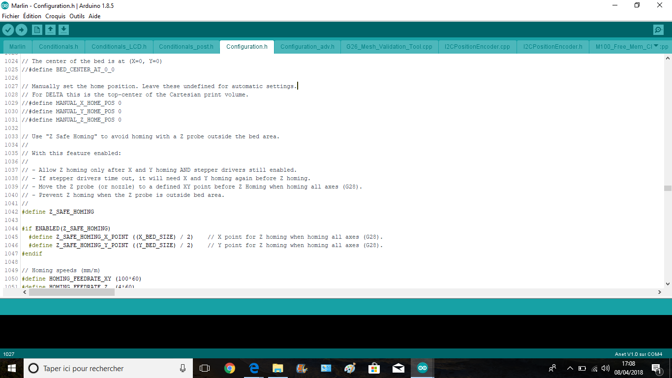

Si ton home all se place ici, déjà, c'est que tu as oublié d'activer le safe homing.
C'est curieux, la position safe-homing, c'est le capteur au dessus du centre du plateau.
via la commande de l'imprimante.

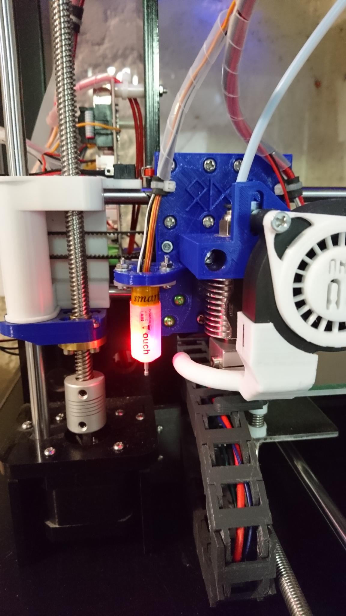

Cependant, je ne comprends toujours pas pourquoi mon ventilo de tête d'extrusion ne tourne pas...il est pourtant bien actif dans mon slicer !
Essaies un autre ventilo et vérifies les soudures au dos du ventilateur, elles sont fragiles.
Ne t'y trompes pas, les ventilateurs 40mm utilisés ici sont MOINS performants que le nombre équivalent de 50mm turbine.
