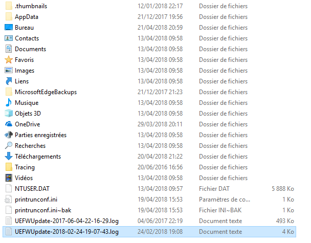

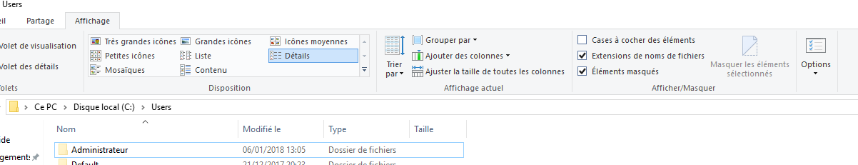

TheSchemer Posté(e) Avril 21, 2018 Auteur Posté(e) Avril 21, 2018 Il y a 2 heures, Maeke a dit : active l'affichage des dossiers et fichiers cachés dans les options de l'explorateur d'abord, sinon tu ne trouveras jamais. c'est fait depuis le début ça les gars !
dedefr Posté(e) Avril 21, 2018 Posté(e) Avril 21, 2018 (modifié) . Modifié (le) Avril 21, 2018 par dedefr

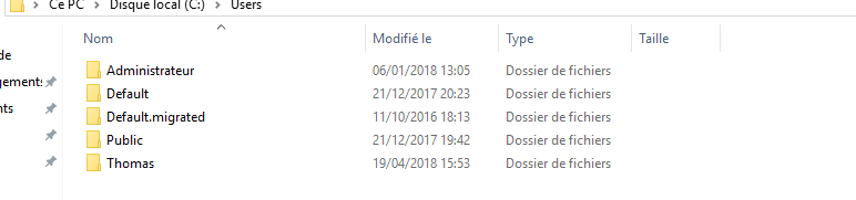

Maeke Posté(e) Avril 21, 2018 Posté(e) Avril 21, 2018 (modifié) ok et qu'as tu dans ton dossier utilisateurs? Modifié (le) Avril 21, 2018 par Maeke
TheSchemer Posté(e) Avril 21, 2018 Auteur Posté(e) Avril 21, 2018 J'ai vraiment cherché partout, ça m'étonne de ne pas le trouver
TheSchemer Posté(e) Avril 21, 2018 Auteur Posté(e) Avril 21, 2018 Les seuls et uniques dossiers Cura que j'ai se trouvent dans AppData et sont pour la version 3.1 et 3.2
Maeke Posté(e) Avril 21, 2018 Posté(e) Avril 21, 2018 (modifié) Bon dans le doute réinstalles cura, mais suis bien l'explication donnée sur la carte sd de l'imprimante. Modifié (le) Avril 21, 2018 par Maeke
TheSchemer Posté(e) Avril 21, 2018 Auteur Posté(e) Avril 21, 2018 Franchement je pense que ce dossier a été supprimé lors de la désinstallation...J'avais dû les lier ou je ne sais pas ! Je suis parti dans l'installation de Cura 3.2.1 ! Si @Philippe Chaumont a moyen de me transmettre ces fichiers pour que je puisse comparer, et ça devrait le faire je pense En fait c'était l'ancien profil de l'anet sous cura 14.07 qui posait pb mais logiquement si j'en créé un nouveau sous la version 3.2.1 ça devrait être bon

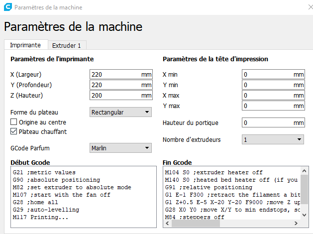

Philippe Chaumont Posté(e) Avril 21, 2018 Posté(e) Avril 21, 2018 et bien pour configurer Cura, je suis parti d"'une imprimante "Custom" (Custom FDM printer). Pour les paramètres de la machine le GCODE de fin en entier: M104 S0 ;extruder heater off M140 S0 ;heated bed heater off (if you have it) G91 ;relative positioning G1 E-1 F300 ;retract the filament a bit before lifting the nozzle, to release some of the pressure G1 Z+0.5 E-5 X-20 Y-20 F9000 ;move Z up a bit and retract filament G28 X0 Y0 ;move X/Y to min endstops, so the head is out of the way M84 ;steppers off G90 ;absolute positioning voila voila Philippe et pour le profil, j'ai crée un profil Anet A8 - BLTouch que je joins à ce message. Anet A8 BL Touch.curaprofile
Philippe Chaumont Posté(e) Avril 21, 2018 Posté(e) Avril 21, 2018 flute il manquait l'extrudeur1 pour les paramètres mais tu les connais : taille de la buse 0.4mm et diamètre du matériau 1.75. fait attention dans le profile, il y a plusieurs trucs non standards à cause des pièces que je fabrique et c'est du 0.1mm à 40% de remplissage trihexagonal. Philippe 1

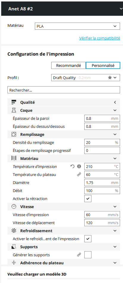

TheSchemer Posté(e) Avril 22, 2018 Auteur Posté(e) Avril 22, 2018 Voici les paramètres que j'ai, je vais tenter une impression on verra bien Concernant les vitesses d'impression, vous fonctionnez comment ? Pour plus de qualité vous diminuez la vitesse ?
Philippe Chaumont Posté(e) Avril 22, 2018 Posté(e) Avril 22, 2018 oui mais je descends rarement en dessous de 50 mm/s Philippe
pataboat Posté(e) Avril 22, 2018 Posté(e) Avril 22, 2018 C'est pas un peu "beaucoup" 60 ? Je crois que Anet préconise 45 (à vérifier)
