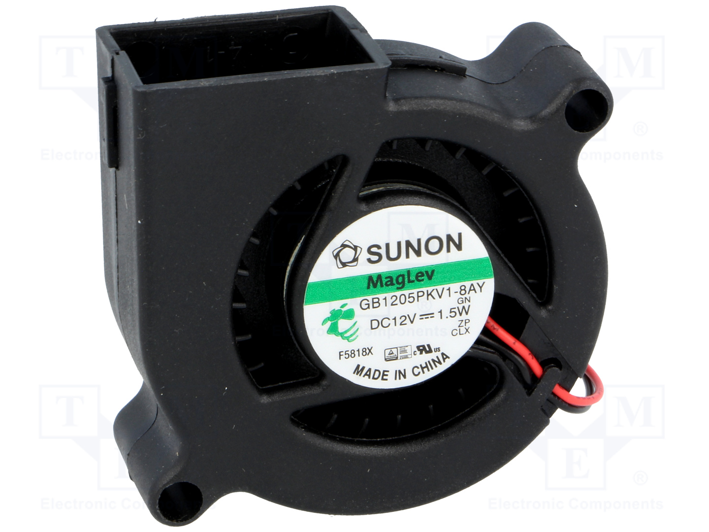

Janpolanton Posté(e) Avril 23, 2018 Partager Posté(e) Avril 23, 2018 Il y a 6 heures, pascal_lb a dit : c'est la ventilation qui se met en route toutes les 2 ou 3 minutes et qui est un peu bruyante (j'aime bien le silence ) sur une alim de cette qualité, un ventilo qui régule avec la température ça aurait été sympa... " Bonjour à tous, La régulation de température est confiée à un thermoswitch probablement de la série KSD-9700. C'est de la régulation tout ou rien basique avec une hystérésis de quelques degrés. Par exemple pour un KSD-9700-45, la température de déclenchement du ventilateur est de 45°C et la température de coupure est de 33°C. https://www.nikom.biz/pdf/KSD-9700.pdf Lien vers le commentaire Partager sur d’autres sites More sharing options...

Janpolanton Posté(e) Avril 24, 2018 Partager Posté(e) Avril 24, 2018 (modifié) Le 18/04/2018 at 14:53, TheSchemer a dit : Bon j'ai testé, visiblement c'était bien ça ! Le ventilo était encrassé et avait du mal à partir ! Du coup j'ai dépoussiéré et huilé le palier mais il ne démarre toujours pas seul à 25%... Bonjour à tous, Je remonte ce post de la semaine dernière : C'est normal que le ventilateur ne démarre pas seul à 25%. Ces ventilateurs ont une tension minimale de fonctionnement (par exemple 6V) sous laquelle ils ne fonctionneront pas ou mal. Extrait de la datasheet d'un blower Sunon GB1205PKV1-8AY : Modifié (le) Avril 24, 2018 par Janpolanton Lien vers le commentaire Partager sur d’autres sites More sharing options...
TheSchemer Posté(e) Avril 24, 2018 Auteur Partager Posté(e) Avril 24, 2018 Merci pour l'info @Janpolanton ! J'ai donc une question ! Est-il possible de modifier la tension minimale de fonctionnement ? Ainsi en l'abaissant un poil, on pourrait certainement palier à ce problème de démarrage ? Je me doute qu'il est assez dur d'agir au niveau de bobinage Lien vers le commentaire Partager sur d’autres sites More sharing options...
Janpolanton Posté(e) Avril 24, 2018 Partager Posté(e) Avril 24, 2018 il y a 21 minutes, TheSchemer a dit : Est-il possible de modifier la tension minimale de fonctionnement ? Non, c'est une donnée constructeur pour assurer le démarrage à faible tension. A 6V, tous les ventilateurs démarreront à tous coups. Certains pourraient démarrer à une tension inférieure suivant les tolérances, mais aucun n'aura besoin d'une tension minimale > 6V pour assurer le démarrage. il y a 20 minutes, TheSchemer a dit : Je me doute qu'il est assez dur d'agir au niveau de bobinage C'est même impossible. Lien vers le commentaire Partager sur d’autres sites More sharing options...
TheSchemer Posté(e) Avril 24, 2018 Auteur Partager Posté(e) Avril 24, 2018 Je vois, merci pour l'éclaircissement Lien vers le commentaire Partager sur d’autres sites More sharing options...
