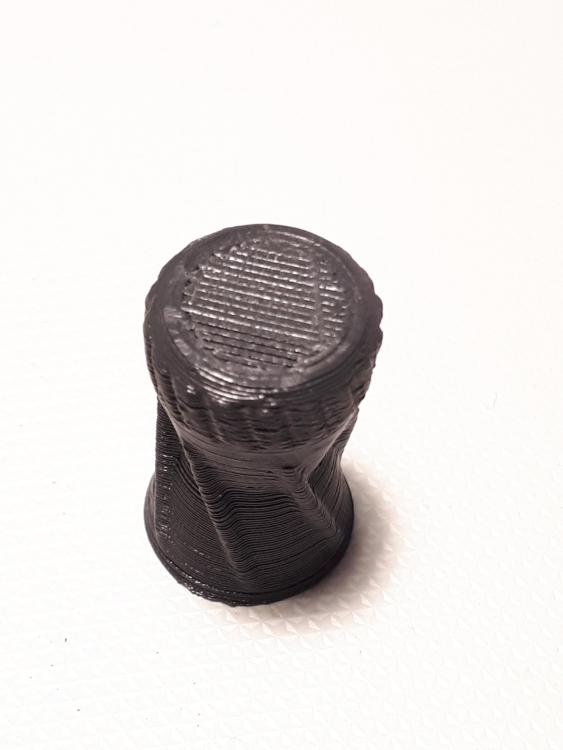

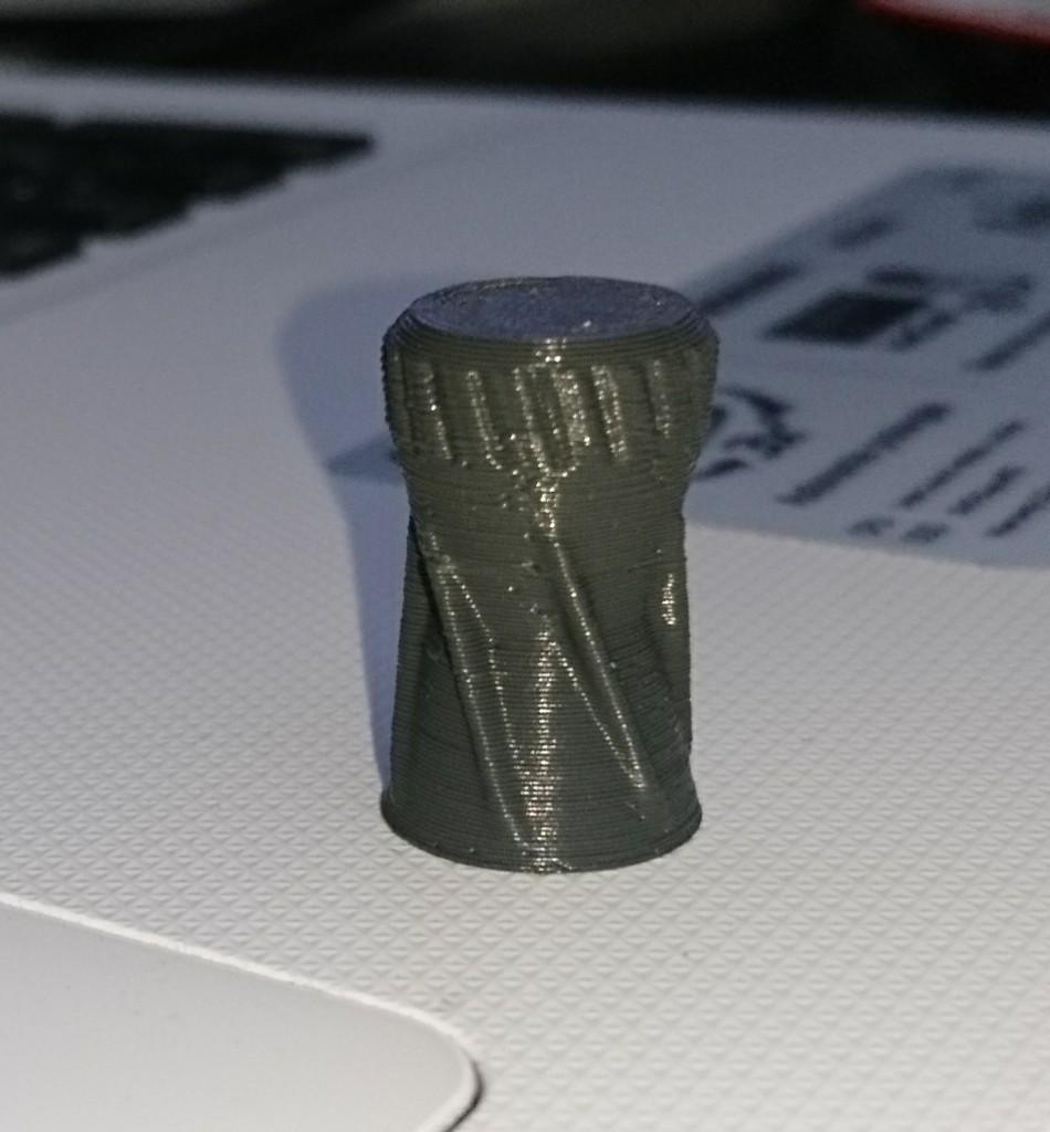

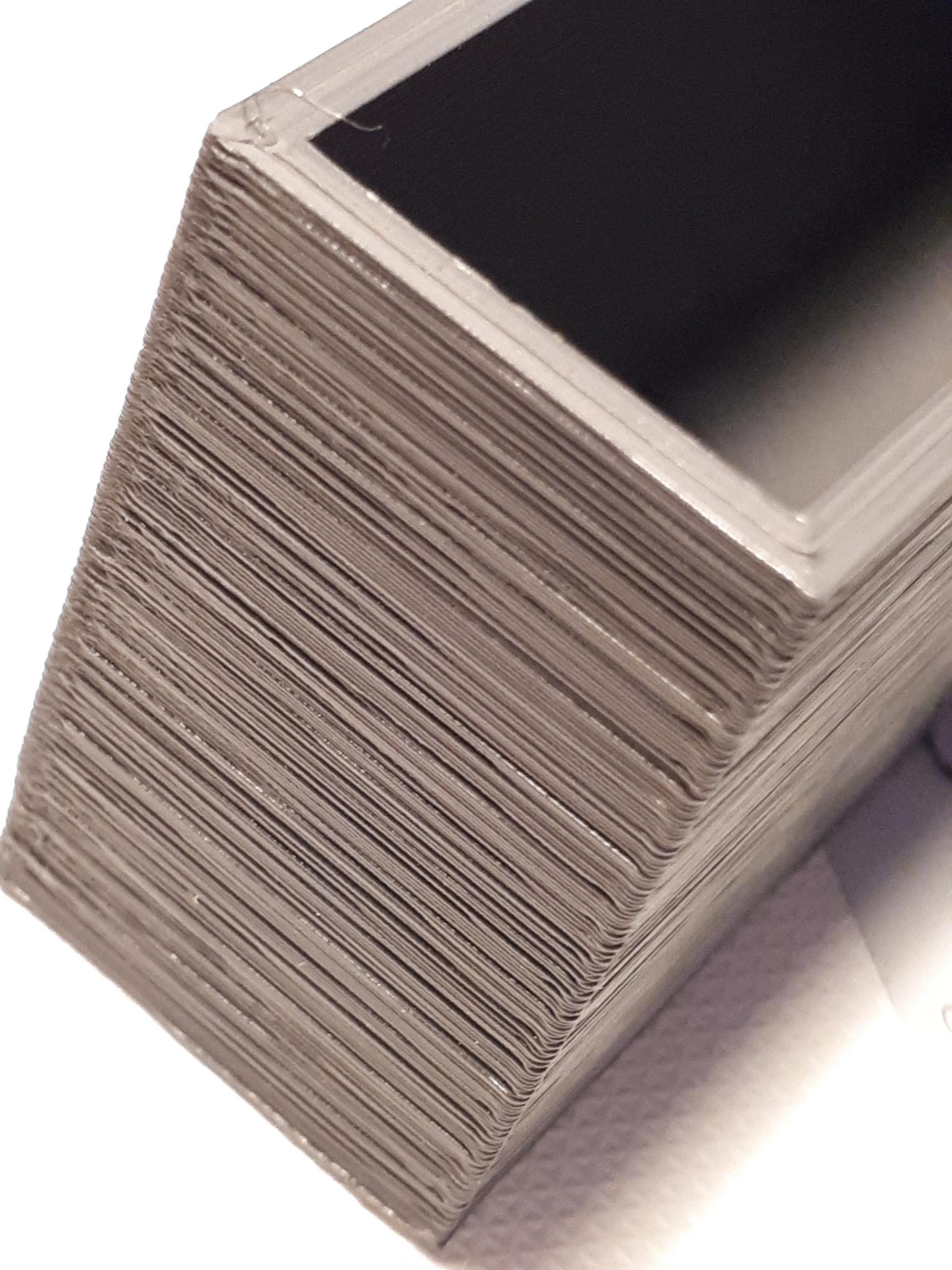

TheSchemer Posté(e) Avril 19, 2018 Auteur Posté(e) Avril 19, 2018 @Janpolanton, si tu as des refs de ventilos turbine qui tiennent le choc...je suis preneur Malgré ça, le ventilo est reparti mais je préfère assurer le coup pour les prochaines fois... Dorénavant, je peux me replonger dans les réglages de la bête ! voici ce que j'ai imprimé : Pour l'instant je suis encore sous Cura 14.07, quel slicer me recommandez vous à présent ? Slic3r ? Repetier ? On voit sur la photo plusieurs défauts, notamment des petits "manques" de matières, comment puis-je modifier cela ? Même si je pense que c'est au niveau de l'extruder que le problème se trouve, peut-être pas assez de régularité...Si vous avez une idée

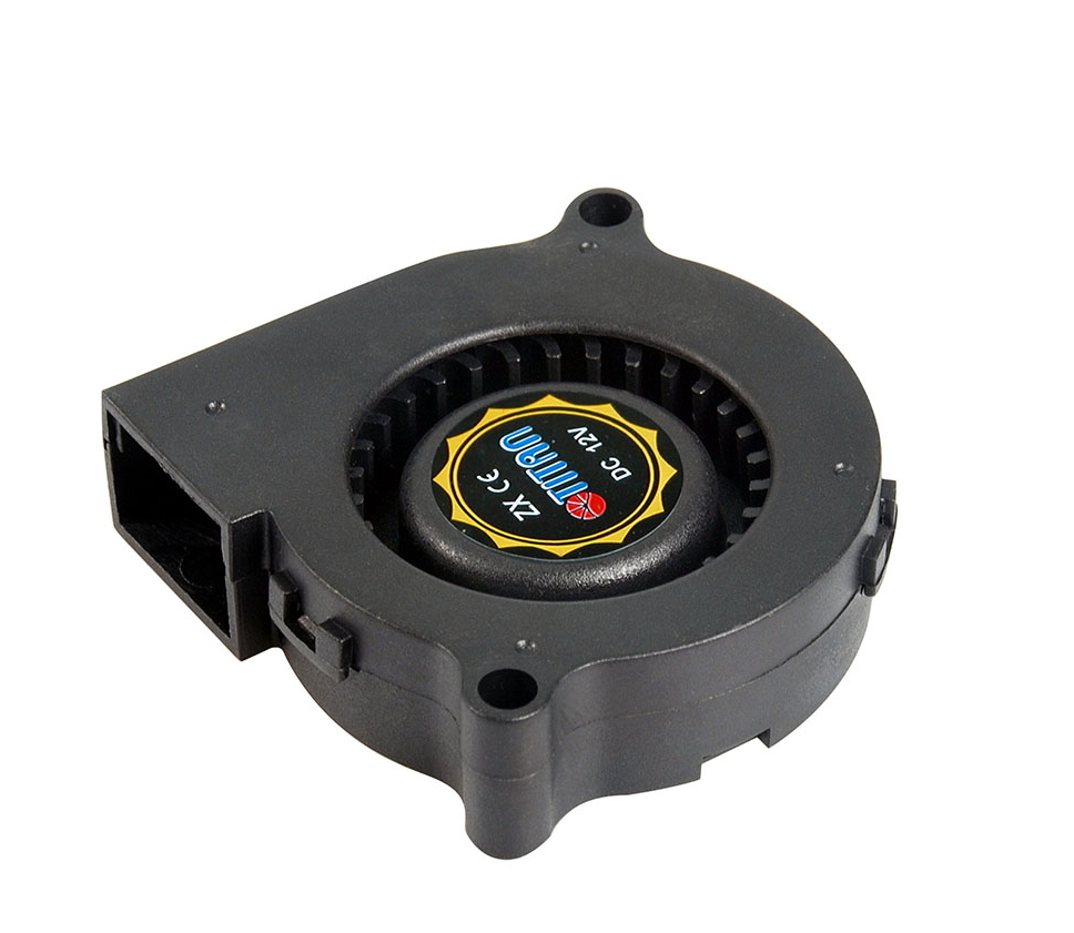

Janpolanton Posté(e) Avril 19, 2018 Posté(e) Avril 19, 2018 il y a 1 minute, TheSchemer a dit : @Janpolanton, si tu as des refs de ventilos turbine qui tiennent le choc...je suis preneur Non, pas plus que ça... Autant pour l'autre ventilateur de 40 x 40 il y a du choix, autant pour l'escargot en 50mm c'est plus restreint. A part toutes les crottes chinoises vendues sur alibaba et consorts, je ne vois que: La marque TITAN https://www.titan-cd.com/en/product/DC-System-Blower-Cooling-Fan-50mm-x-15mm-Series/TFD-B5015xxxx.html Mais il faudra trouver un vendeur et s'assurer que ce n'est pas un fake (image de l'original ci-dessous) La marque Evercool : http://www.evercool.com.tw/ec-5015-series/ La marque Mitsumi : http://www.nmbtc.com/fans/part-numbers/Blowers-51mm?data[pg]=4&data[1]=51

Maeke Posté(e) Avril 19, 2018 Posté(e) Avril 19, 2018 difficile à dire, tu peux nous faire un gros plan?
TheSchemer Posté(e) Avril 19, 2018 Auteur Posté(e) Avril 19, 2018 Je fais ça pour demain bonne soirée

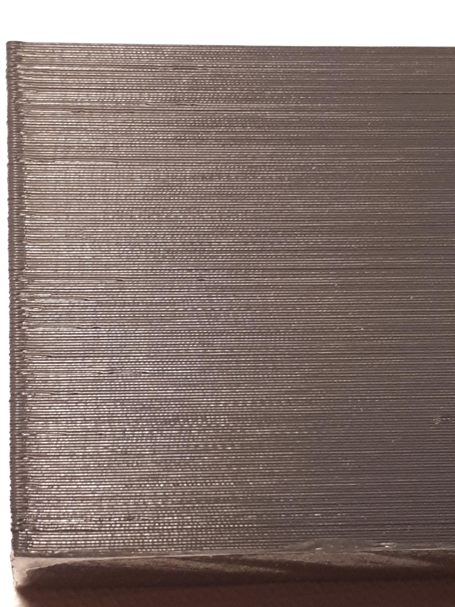

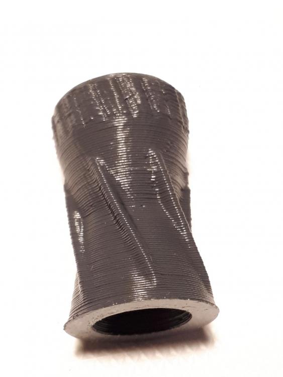

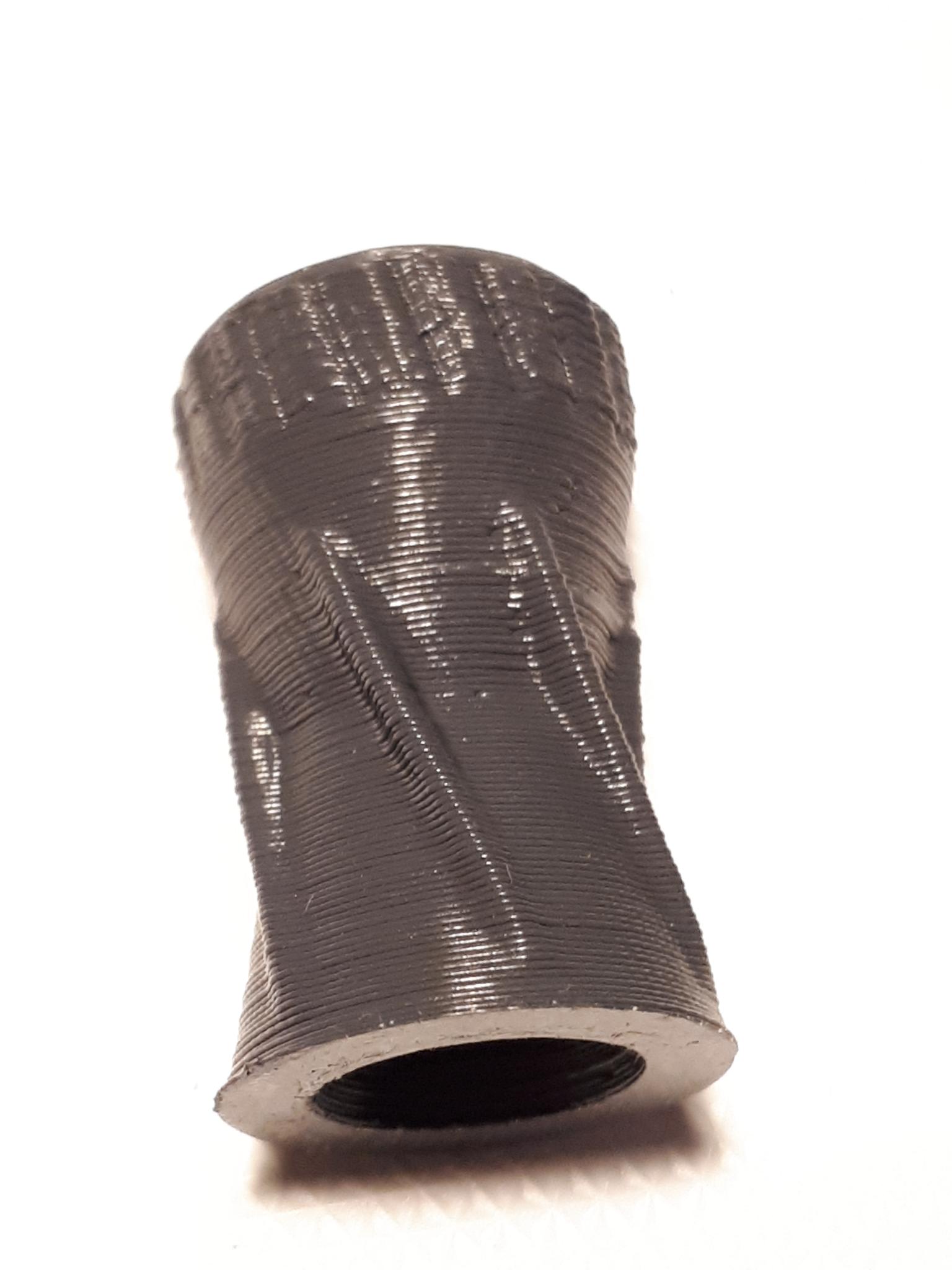

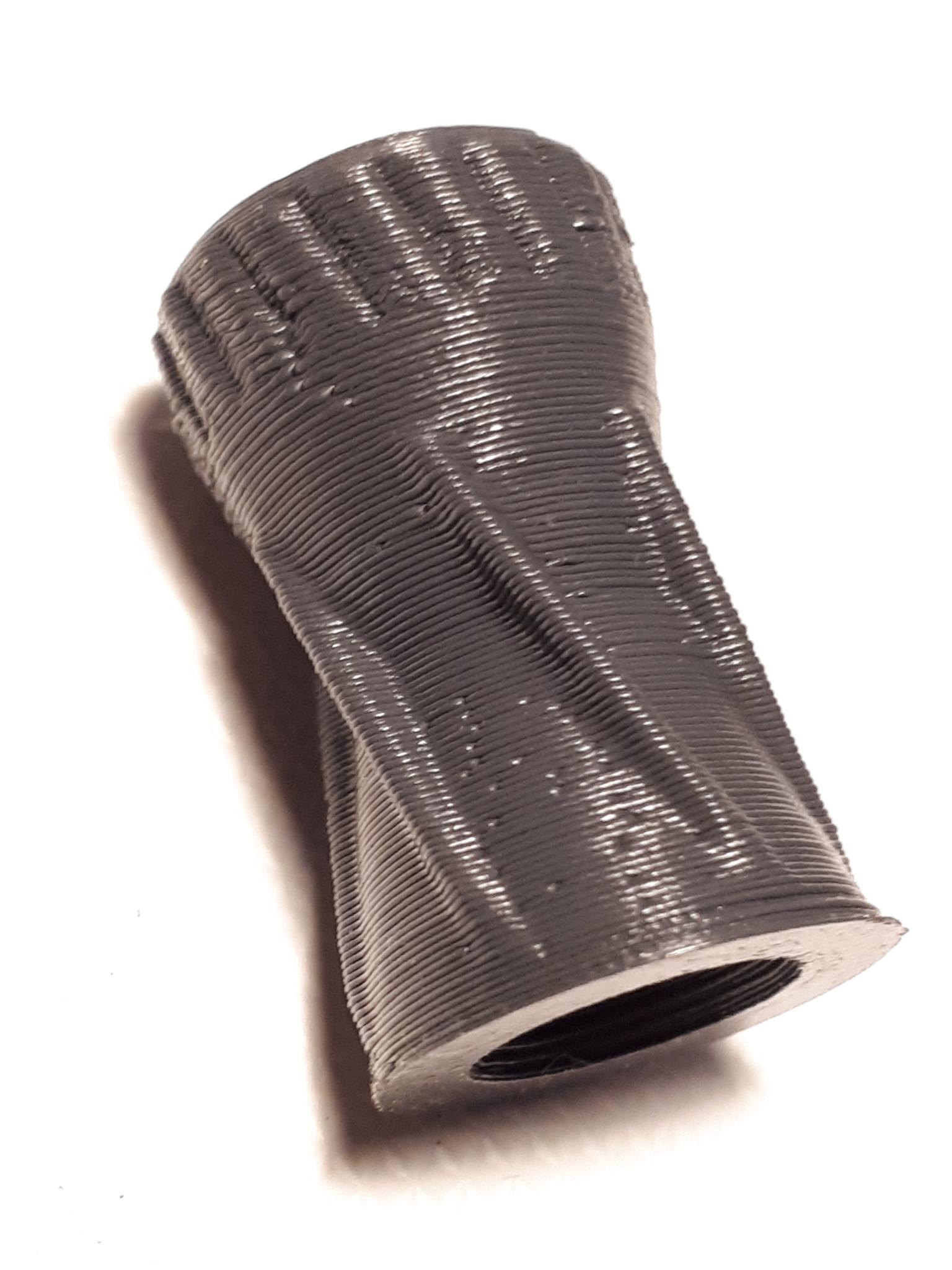

TheSchemer Posté(e) Avril 20, 2018 Auteur Posté(e) Avril 20, 2018 Voici les gros plans, je pense qu'on voit assez bien les défauts ! deux principaux à mon avis, un mauvais alignement des empilements de couches ainsi que des micros trous... @Maeke ou autres forumeurs ayant déjà rencontré ça à l'issue de l'installation d'un clone d'e3d et bl touch !
Maeke Posté(e) Avril 20, 2018 Posté(e) Avril 20, 2018 J'ai l'impression que tu as de la sur extrusion, mais je n'en suis pas sûr à 100%.

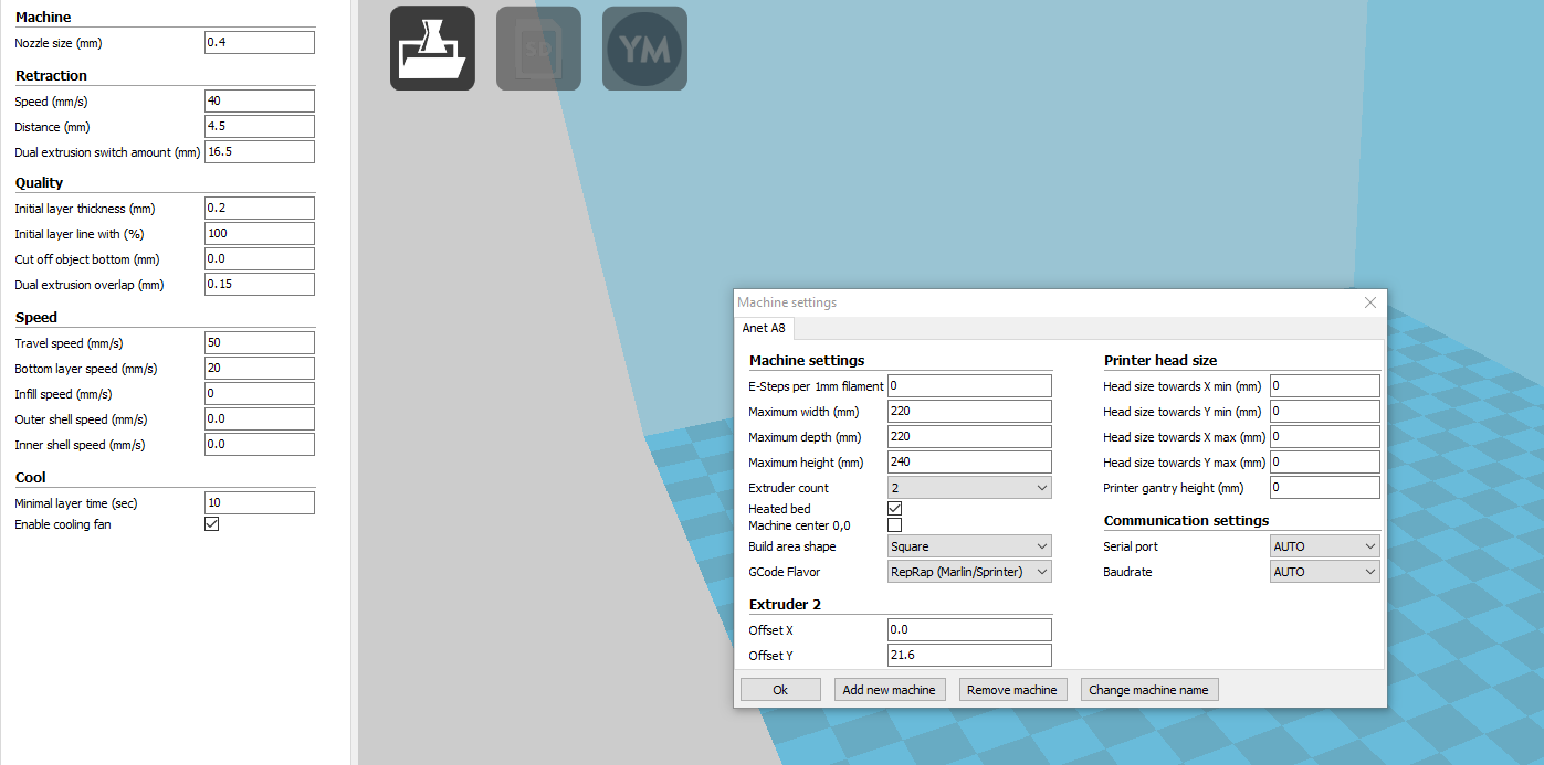

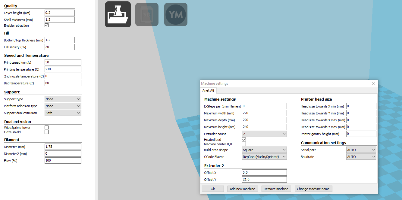

TheSchemer Posté(e) Avril 20, 2018 Auteur Posté(e) Avril 20, 2018 Salut Maeke, Je peux toujours tester de diminuer le flow pour voir si c'est mieux... Je joins une copie des paramètres que j'utilise actuellement sur Cura, j'ai peut-être à creuser dessus !

TheSchemer Posté(e) Avril 21, 2018 Auteur Posté(e) Avril 21, 2018 Pas de soucis @Philippe Chaumont je ferai remonter mes expériences Pour ma part, concernant le changement au niveau des cables, je pense que je dessouderai/souderai directement... @Maeke si tu peux jeter un coup d'œil aux fichiers Cura please
Maeke Posté(e) Avril 21, 2018 Posté(e) Avril 21, 2018 (modifié) Bah déjà ce qui me choque, c'est extrudeur 2. A mon avis c'est dans l'installation de cura qu'il y a un problème. L'imprimante est mal configurée. Modifié (le) Avril 21, 2018 par Maeke
Philippe Chaumont Posté(e) Avril 21, 2018 Posté(e) Avril 21, 2018 (modifié) il y a 3 minutes, Maeke a dit : Bah déjà ce qui me choque, c'est extrudeur 2. idem. et je vois déclarés deux extrudeurs dans le machin settings Philippe Modifié (le) Avril 21, 2018 par Philippe Chaumont
Maeke Posté(e) Avril 21, 2018 Posté(e) Avril 21, 2018 @Philippe Chaumont, moi je vois très bien. Mauvaise déclaration de l'imprimante pendant le paramétrage initial. Il a dû déclarer une prusa i3 je présume.
Philippe Chaumont Posté(e) Avril 21, 2018 Posté(e) Avril 21, 2018 à l’instant, Maeke a dit : moi je vois très bien j'ai édité mon message : il declare deux extrudeurs dans le machine settings Philippe
