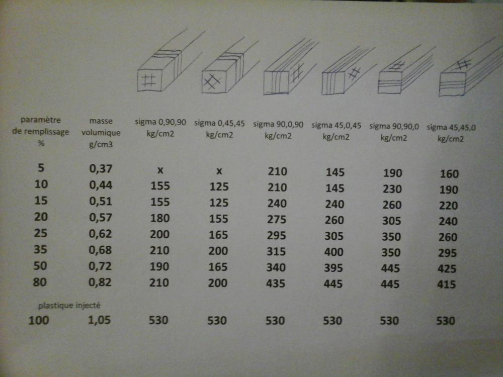

du coup quel est la solution qui offre le plus de rigidité, remplissage a 100% ou remplissage inférieur avec dessin spéciale ?
Le dessin en nid d'abeilles est pas mal, il est utilisé pour les planchers dans les hélicoptères.
Un remplissage a 50% donne de bons résultats. La position de la pièce sur le plateau est importante, à définir en fonction des contraintes sur la pièce
Ci-après un test effectué sur le forum. Si je retrouve le sujet, je mettrai le lien.  :)

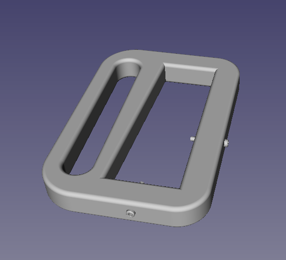

J'ai besoin de faire deux poignées latérales pour pouvoir transporter  a deux un piano électrique de 25 K.
Donc deux pièces resistantes à la traction d'un minimum de 12,5 kg chaque.
Quel est le filament le plus adapté  ?
Merci pour le conseil
R
Bien entendu le modèle est à améliorer.

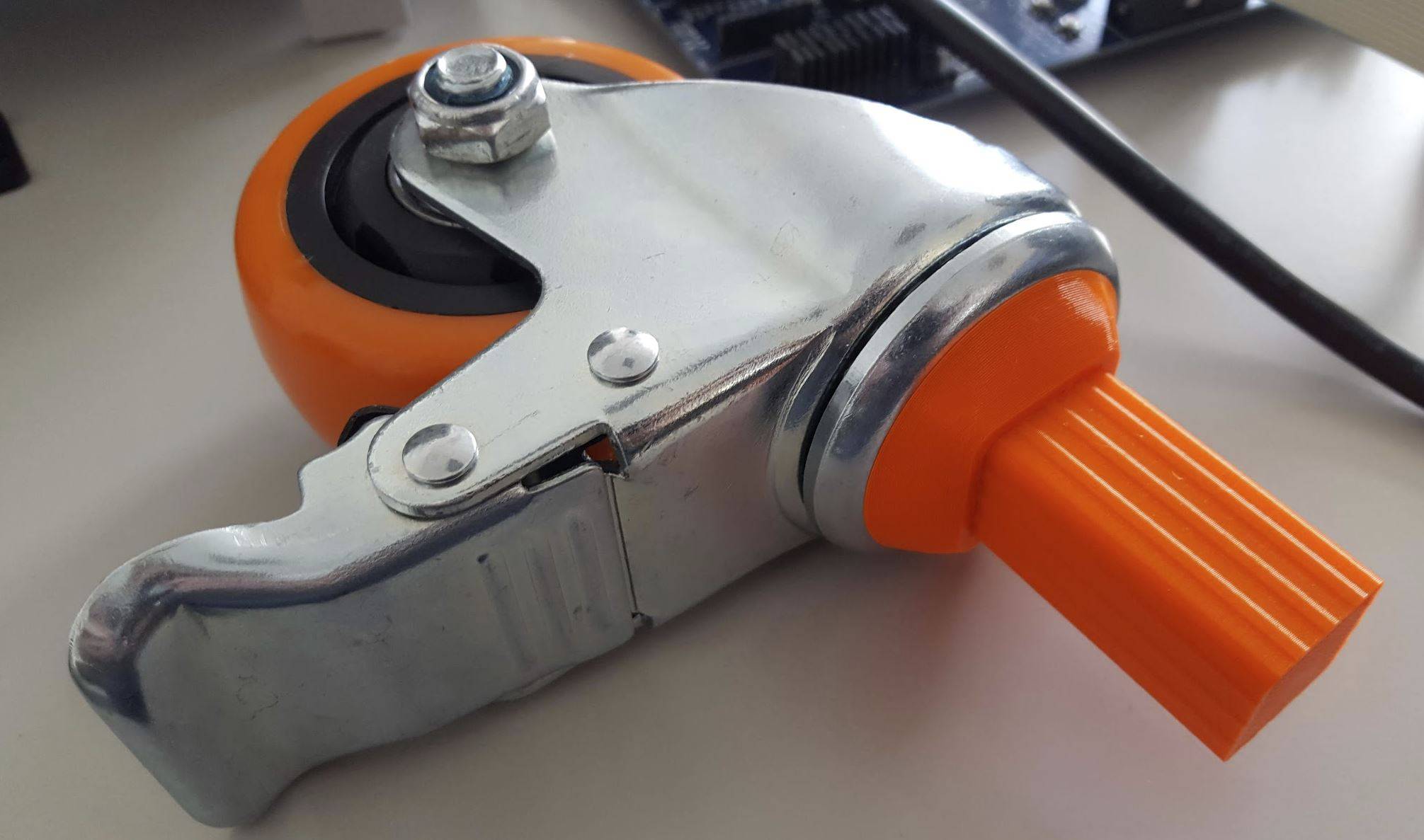

Vu le poids demandé, le PLA suffirait, mais il faut tenir compte des autres contraintes, comme le fluage ou la température. Du coup un PETG pourrait faire l'affaire est c'est nettement plus facile à imprimer. J'ai des pieds d'un établi à roulettes qui sont fait en PETG et qui supportent sans broncher 200kg avec moi qui saute dessus à pieds joints.
Bien évidemment, ne pas oublier de faire un test d'abord, en poussant la surcharge au maximum sur la pièce pour évaluer son comportement.

En effet pour les pieds, c'est un mixte de plusieurs types d'effort, dans la mesure où c'est un adaptateur d'une tige fileté vers un tube carré (établi mécano-soudé). Dans un certain sens on pourrait considérer que le fond de la tige fileté vient faire traction sur l'extrémité de la pièce (et dans le sens des couches pour ne pas aider). Mais en effet l'effort majoritaire est en pression, c'est juste pour montrer la résistance du plastique.

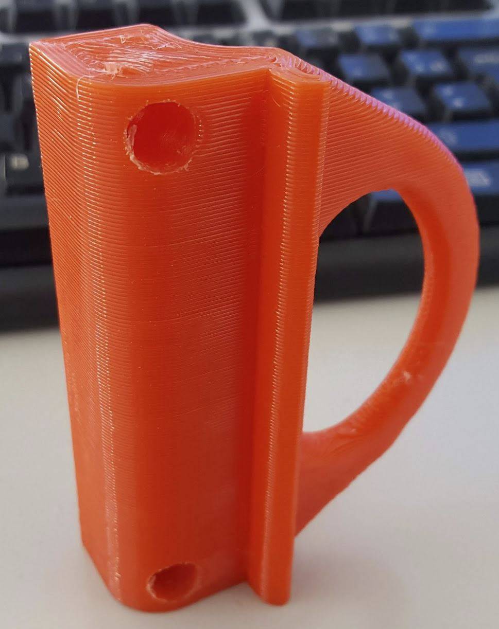

Pour la traction, j'ai un autre exemple (je n'ai que la photo du prototype moche en couches de 0.6mm de mémoire), une poignée de porte vitrée. C'est une poignée extérieure, en PLA mais jamais exposé au soleil ni aux éléments, j'attends qu'elle casse depuis plus d'un an pour la refaire en ASA... La anse est tellement solide, que lorsqu'on me demande si l'impression 3D est solide, je donne ce proto en défi, personne ne me l'a cassé à ce jour.

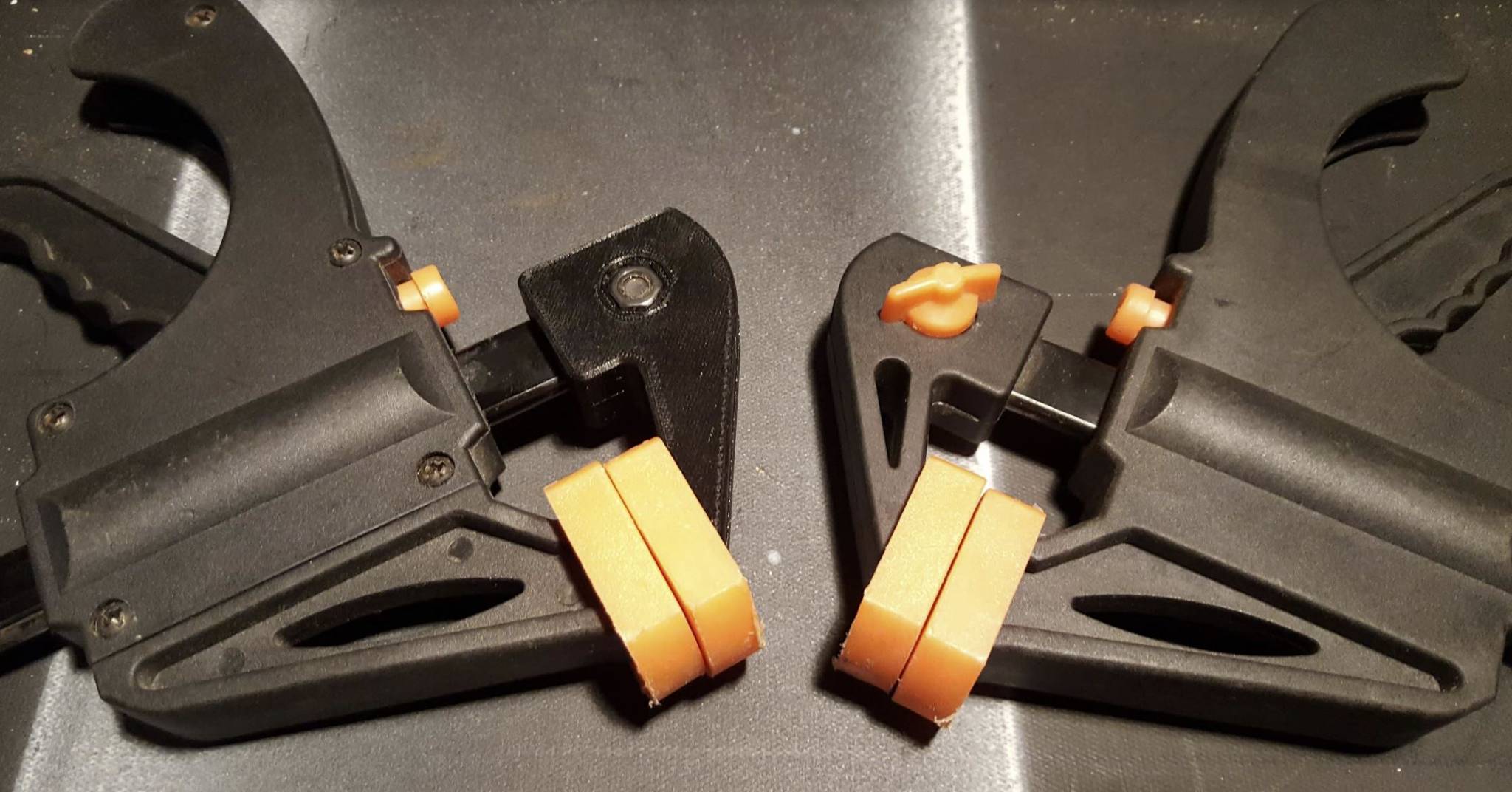

Un dernier exemple de pièce mécanique soumise à effort, en PETG, une réparation d'un serre-joint à pompe (original à droite, copie à gauche). Je serre à fond, ça ne bronche pas.
Donc voilà, un peu de bon sens sur le design de la pièce, un test de rupture et tu sera fixé. Pour la matière en tout cas si tu ne veux pas trop te casser la tête avec des filaments difficiles à imprimer, un simple PETG est le meilleur compromis à mon sens.
J'ai du mal à voir comment fonctionne la pièce que tu as montré, et ses dimensions / proportions par rapport au piano. Peux-tu nous en dire plus ?
Modifié (le) par Kachidoki
Le profil du piano est un trapézoïde de quelques 26 cm par 10 cm dans son coté long et 8 cm côté court.
La poignée est la cavité la plus petite
Modifié (le) par Rioma

Ah ouais d'accord, c'est bien ce qu'il me semblait, ça fait une poignée immense. Tu as au moins 2 ou 3 cm de section sur la anse de la poignée. Et avec ce sens d'impression, pas la peine de faire un essai de rupture, tu pourrais te suspendre et faire du trapèze avec.😅
Tu as plus de chances que qu'une vis se barre et que la poignée glisse, plutôt qu'elle ne casse.
