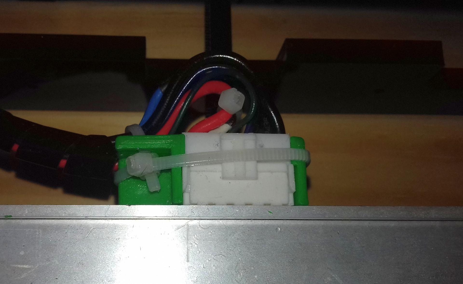

Philippe Chaumont Posté(e) Mars 15, 2018 Partager Posté(e) Mars 15, 2018 Bonjour à tous, même sans sollicitations excessives, le connecteur sur le bed de l'Anet A8 c'est vraiment pas sérieux.... Philippe Lien vers le commentaire Partager sur d’autres sites More sharing options...
Maeke Posté(e) Mars 15, 2018 Partager Posté(e) Mars 15, 2018 (modifié) Oui tout le monde l'apprend, soit à ses dépends, soit en parcourant les forums. Et sachant que le connecteur est sensé supporter 10A max et qu'on lui demande d'en encaisser légèrement plus, croit moi, il est sollicité excessivement, et les vibrations rendent le problème plus important; en ajoutant un fil noir, un fil rouge et un système pour empêcher les fils de bouger, tu peux éliminer ce défaut. Modifié (le) Mars 15, 2018 par Maeke Lien vers le commentaire Partager sur d’autres sites More sharing options...
Janpolanton Posté(e) Mars 16, 2018 Partager Posté(e) Mars 16, 2018 (modifié) Bonjour, J'en ai parlé ici même et j'avais ajouté le tableau de dimensionnements des conducteurs AWG vs mm² Voilà la modification que j'ai quasiment faite quelques jours après l'acquisition de mon imprimante Doublage des conducteurs Bridage du connecteur Et crois moi, ça ne bouge plus d'un poil. Modifié (le) Mars 16, 2018 par Janpolanton Lien vers le commentaire Partager sur d’autres sites More sharing options...

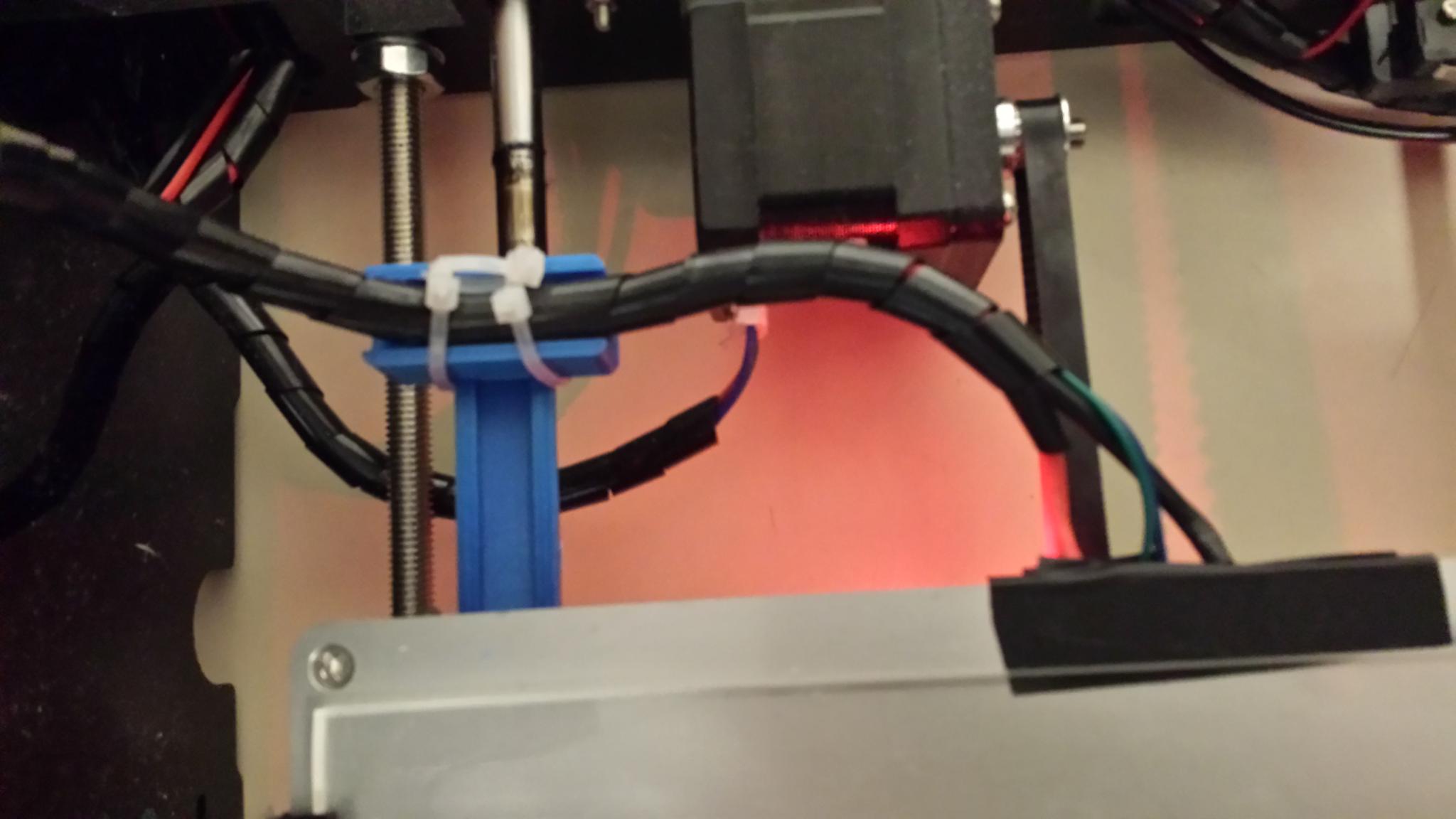

Philippe Chaumont Posté(e) Mars 16, 2018 Auteur Partager Posté(e) Mars 16, 2018 (modifié) J'ai carrément viré ce connecteur de pacotille (pour rester poli) et j'ai directement soudé les fils sur le bed (faire attention de ne pas souder le fil sur la plaque aussi ). Je vous tiens au courant si ça tient. J'ai aussi rajouté une pièce fixée sur le bas du plateau qui maintient les câbles en place. Au toucher, c'est pas chaud mais bon... Philippe Modifié (le) Mars 16, 2018 par Philippe Chaumont Lien vers le commentaire Partager sur d’autres sites More sharing options...
Philippe Chaumont Posté(e) Mars 16, 2018 Auteur Partager Posté(e) Mars 16, 2018 une photo même un peu floue vaut mieux qu'un long discours voila voila Philippe Lien vers le commentaire Partager sur d’autres sites More sharing options...

Philippe Chaumont Posté(e) Mars 16, 2018 Auteur Partager Posté(e) Mars 16, 2018 j'ai utilisé celui la : https://www.thingiverse.com/thing:2474429 Philippe Lien vers le commentaire Partager sur d’autres sites More sharing options...
