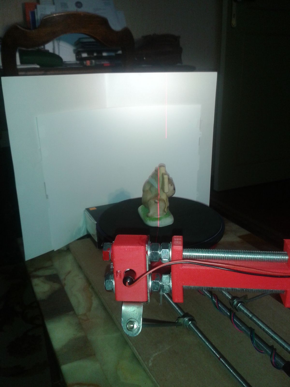

Q1:Pour le Ciclop c'est faisable il suffit pour augmenter le nombre de pas, de modifier dans plate forme tournante (Horus), par exemple 0.45  pour 800 pas sinon 0.9 pour 400 pas.
Q2:Nuage de points. Pour ma part j'ai essayé 1 seule fois et cela n'a pas été concluant. Il faudra que je fasse d'autres essais pour voir.
Q3:Il est possible de mettre un autre type de caméra d'après ce que j'ai constaté sur le site de google.
La mise au point est faisable par le logiciel de Logitech, mais je pense qu'il vaut mieux interdire la mise au point auto pour maîtriser les réglages.

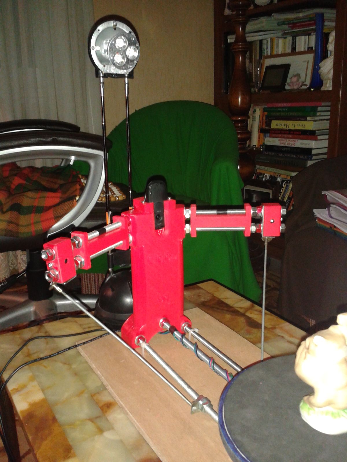

Q4: Pour la rigidité du support des lasers j'ai déjà posté, je vais te mettre 2 photos + le fichier STL si tu veux faire cette petite modif. Pour moi elle est très efficace, le réglage des lasers est beaucoup plus stable.
Question efficacité des scans, je ne suis pas très satisfait mais je cherche à m'améliorer j'ai des difficultés avec Meshlab ou plus exactement avec l'anglais..
Bonne réception .

J'ai oublié de te dire que pour l'impression du support de la caméra j'ai procédé par 2 impressions (ABS puis collage avec l'acétone). J'ai pris le fichier STL du support de la caméra que j'ai partagé (Netfabb) en 2 dans le sens longitudinal. Mais comme l'impression est longue 2 fois 4 heures environ (avec mes réglages) je n'ai pas évité un léger wraping.
Il existe,( à voir sur ce site) un produit en bombe qui colle très bien ta pièce à partir de 60° et qui évite ce désagrément. Il te faudra patienter pour enlever ta pièce, il faut que la température de la table soit basse.
J'espère avoir répondu dans la totalité de tes questions.
Merci pour les infos. Je vois bien la solution pour les pb de rigidité :)
En fait ma pièce ne s'est pas décollée de la table mais elle s'est fendue dans le sens horizontal à plusieurs endroits.
Bonsoir Webvince
Regarde si ta pièce ne peut pas être sauvé à l'aide d'un badigeon d'acétone appliqué avec un pinceau. Tu peux également préparer une mélasse en faisant dissoudre de l'ABS dans de l'acétone. Tout va dépendre de la grosseur des fentes,ça ne coûte rien d'essayer.
bon courage

Pour le ciclop de Bq ,j'ai commandé 2 lasers beaucoup plus fins 0.1mm à 30/35 mm, un petit problème ils sont en 3V au lieu de 5V il faut que je tombe de 2v pour éviter de les griller j'attends les connecteurs Dupon pour faire la modif. J'ai téléchargé la nouvelle version de Horus (V 0.2rc1) qui est également fiable, toutefois la durée du scan a doublé par rapport à la version précédente.
Rien de plus, mais le scanner (amateur) est loin de nous donner les satisfactions espérées. Avec l'aide de OpenScad je préfère concevoir certaines pièces auto, électroménager ou bricolage pour gagner du temps et être sûr qu'elles soient fonctionnelles.
Il faut également savoir que faire un scan à plat d'une pièce de 10mm d'épaisseur est impossible avec le ciclop (je n'ai jamais réussi un scan), il faut la scanner verticalement.
Ma situation n'a pas avancée pour l'instant, mais je confirme que le scanner de Bq est vraiment délicat dans son utilisation.

Pour revenir au sujet du ciclop, je dois dire que je n'ai pas eu de difficulté majeure pour la mise en service (achat de la partie électronique BQ ).
la première version de Horus (0.1.2.4) m'a permis de me familiariser avec les réglages, donc aucune difficulté à m'adapter sur la V0.2rc1
Pour faire un scan,la difficulté vient de l'éclairage sur l'objet il vaut mieux peu d'éclairage que trop.A l'installation pour ma part j'ai interdit le réglage automatique de la caméra j'ai procédé au calibrage manuel comme il est précisé sur la vidéo de Jef Lord (voir en début de page).

Tu regardes à la date du 15/2/2016 la photo de mon montage avec la position de la caméra.
Je vais remettre les dimensions du cyclop en pièce jointe, pour que tu puisses partir sur de bonnes bases.
Suite à un scan à l'aide du cyclop (Horus), tu ne peux obtenir que des fichiers en PLY, tu dois les travailler avec Meshlab ou CloudCompare pour obtenir des fichiers STL.
