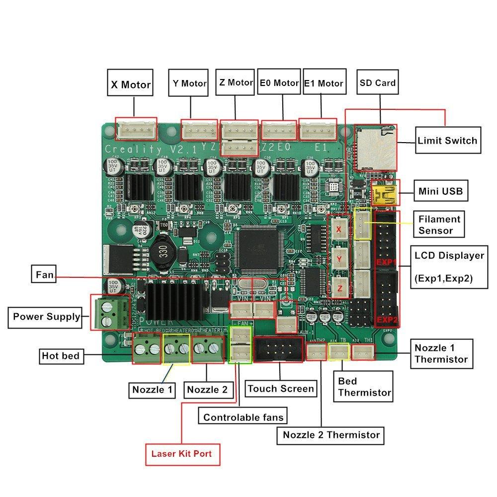

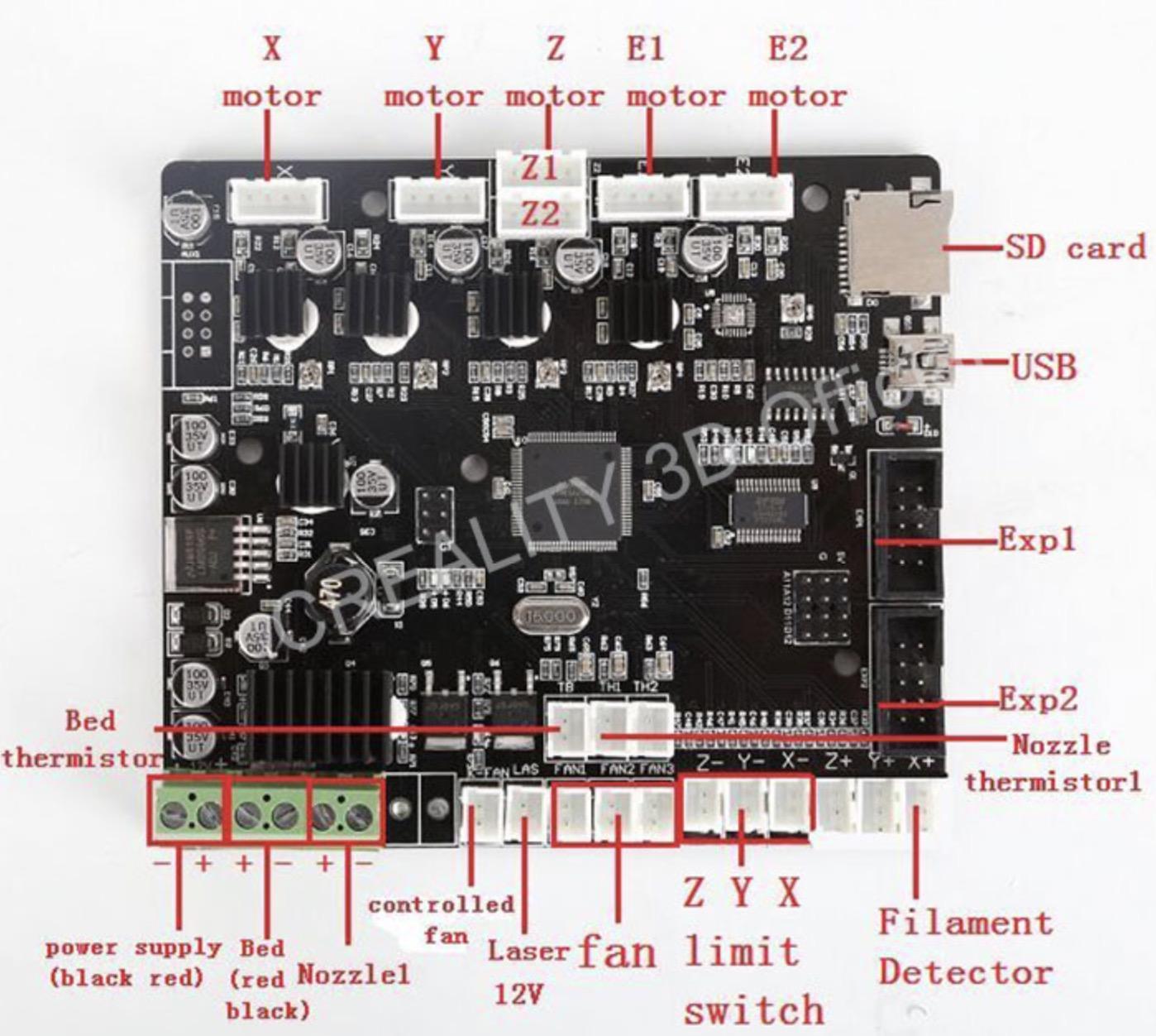

yopla31 Posté(e) Juin 5, 2018 Auteur Partager Posté(e) Juin 5, 2018 J'ai reçu mon upgrade CR-10S. La carte livrée est une v2.0. Quelle différence avec la v2.1 ? J'ai vu un 2ème connecteur de fan et un connecteur AUX ?? Lien vers le commentaire Partager sur d’autres sites More sharing options...
fran6p Posté(e) Juin 6, 2018 Partager Posté(e) Juin 6, 2018 Bonjour @yopla31 Pas de différence au niveau implantation. La v2.1 est une mise à niveau (correction) électronique. Quelques v2.0 avaient un problème de fluctuation de température de la tête dues à des condensateurs sous-dimensionnés sur la carte mère. Sur facebook, si je me souviens bien dans le groupe francophone, au moins un utilisateur se proposait pour faire une mise à jour électronique de la carte (changement de condos...). 1 Lien vers le commentaire Partager sur d’autres sites More sharing options...

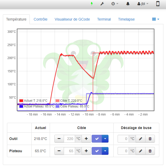

yopla31 Posté(e) Juin 13, 2018 Auteur Partager Posté(e) Juin 13, 2018 (modifié) Comme je l'ai déjà évoqué dans la discussion de @Bosco2509, le kit que j'ai commandé sur Amazon m'a posé beaucoup de problème : La carte est une version v2.0 avec le condensateur C4 en 100mF, et après calibrage PID buse et plateau, la buse varie de 207 à 214 pour une consigne à 210° ! Il manque les 3 entretoises d'axe de v-galet. Aucune doc (bon, je m'y attendais) J'ai signalé les problèmes au vendeur sans encore faire de réclamation, mais ses réponses semblent stériles. J'ai déposé une réclamation et demandé le remboursement. @Lecoyote semble avoir vécu les mêmes péripéties avec ce vendeur et ce même kit ! D'ailleurs, hier soir, sur 2 tentatives d'impression, la première a commencé mais l'offset Z n'était pas bien réglé (!) donc arrêt de l'impression. Et la deuxième n'a jamais voulu débuter, la chauffe de l'extrudeur variant sur une plus grande plage, les sécurité de Marlin v1.1.8 empêche le démarrage, et la CR-10(s) reste en "E1 en chauffe" !! Devant le problème de la carte, j'ai recommandé une carte v2.1. Mais, il me faudra recommander les éléments séparément si Amazon accepte ma demande de remboursement. NB: Le produit est devenu indisponible ?! Serait-ce nos réclamations qui porteraient leur effet ?? Modifié (le) Juin 13, 2018 par yopla31 Lien vers le commentaire Partager sur d’autres sites More sharing options...

fran6p Posté(e) Juin 13, 2018 Partager Posté(e) Juin 13, 2018 Bonjour, Si c'est les pilotes soudés sur la CM des CR10, ce sont des A4988. Sinon, je ne sais pas de quoi tu parles (pourtant relu les pages précédentes). Lien vers le commentaire Partager sur d’autres sites More sharing options...

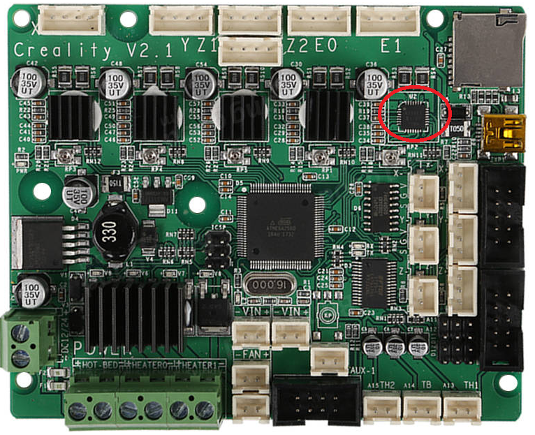

yopla31 Posté(e) Juin 13, 2018 Auteur Partager Posté(e) Juin 13, 2018 Désolé, discuter sur plusieurs files en même temps m'a valu de ne pas être très clair ! Je parle du pilote manquant sur les cartes CR-10S en v2.0 ou v2.1 à l'emplacement U2. C'est, je crois , le pilote de l'extruder E1: même emplacement sur les v2.0. Lien vers le commentaire Partager sur d’autres sites More sharing options...
fran6p Posté(e) Juin 13, 2018 Partager Posté(e) Juin 13, 2018 (modifié) C'est bien un A4988 ! Sur la photo ci-dessus d'une première version de la carte CR10S, il est absent. Par contre sur la photo que tu montres, il semble être présent et soudé; il manquerait juste un radiateur. Modifié (le) Juin 13, 2018 par fran6p orthographe Lien vers le commentaire Partager sur d’autres sites More sharing options...
yopla31 Posté(e) Juin 13, 2018 Auteur Partager Posté(e) Juin 13, 2018 (modifié) image google... On peut commander cela où? Sur Amazon, ils sont déjà soudés sur des supports. Je reçois ma carte v2.1 demain, mais je ne me fais pas trop d'illusions sur la présence du A4988 . Donc je me renseigne à l'avance... Modifié (le) Juin 13, 2018 par yopla31 Lien vers le commentaire Partager sur d’autres sites More sharing options...
fran6p Posté(e) Juin 13, 2018 Partager Posté(e) Juin 13, 2018 (modifié) Il faudrait demander à ceux qui en possède une (la v2.1) s'il est bien ou non présent ( @Bosco2509 par exemple qui l'a installée il y a peu de temps en remplacement de sa CR10 sur laquelle il avait grillé un mosfet). La photo montre un composant mais je ne peux pas l'agrandir pour le certifier. Vu la taille, mes yeux ne me permettent plus de souder ces composants (même avec une loupe de bureau ou mon binoculaire ). Modifié (le) Juin 13, 2018 par fran6p Lien vers le commentaire Partager sur d’autres sites More sharing options...

yopla31 Posté(e) Juin 13, 2018 Auteur Partager Posté(e) Juin 13, 2018 Pour le fun, belle courbe de température stabilisée : Pour info, la 1ère partie de montée en température correspond au PID effectué sur la buse. Et l'impression refuse de démarrer. Au bout de 10 mn de chauffe, l'impression se lance. Sur ma carte v1, après PID, variation de +/-1° maximum !! Quel progrès ! Et sur la carte v1, tous les condo sont des 220mF/16v. Je vais me coucher en attendant demain, et après avoir mis mes cierges !! Lien vers le commentaire Partager sur d’autres sites More sharing options...
Bosco2509 Posté(e) Juin 13, 2018 Partager Posté(e) Juin 13, 2018 (modifié) il y a 39 minutes, fran6p a dit : Il faudrait demander à ceux qui en possède une (la v2.1) s'il est bien ou non présent ( @Bosco2509 par exemple qui l'a installée il y a peu de temps en remplacement de sa CR10 sur laquelle il avait grillé un mosfet). La photo montre un composant mais je ne peux pas l'agrandir pour le certifier. Vu la taille, mes yeux ne me permettent plus de souder ces composants (même avec une loupe de bureau ou mon binoculaire ). Il faudra me poser quelle question au juste ?!... j'arrive pas suivre tout le sujet... désolé. PS : désolé j'ai encore la tête dans les chiffres... j'ai un projet de modèle 3D, qui me fait m'arracher les cheveux... j'en ai plus beaucoup du coup... Modifié (le) Juin 13, 2018 par Bosco2509 Lien vers le commentaire Partager sur d’autres sites More sharing options...
fran6p Posté(e) Juin 14, 2018 Partager Posté(e) Juin 14, 2018 @Bosco2509 pareil pour moi (les cheveux); il y a déjà bien longtemps que pour en rire je dis me laisser pousser le crâne à ceux qui me fond la remarque de mon manque de cheveux La question était de savoir si sur ta nouvelle carte (la V2.1), l'emplacement du pilote (driver) pour alimenter un second extrudeur était pourvu de sa puce soudée ou pas: sur sa photo il me semblait y voir une puce et sur la photo que j'ai affiché (pour une carte V2.0 première version) elle n'y était pas. Si la puce est présente sur la CM alors il est facilement envisageable de brancher un second extrudeur pour par exemple avoir la possibilité d'imprimer en bicolore (après modification évidemment de la tête et ajout d'un radiateur sur la puce ET tripatouillage du Marlin (le chanteur ). Lien vers le commentaire Partager sur d’autres sites More sharing options...
Bosco2509 Posté(e) Juin 14, 2018 Partager Posté(e) Juin 14, 2018 il y a 14 minutes, fran6p a dit : @Bosco2509 pareil pour moi (les cheveux); il y a déjà bien longtemps que pour en rire je dis me laisser pousser le crâne à ceux qui me fond la remarque de mon manque de cheveux La question était de savoir si sur ta nouvelle carte (la V2.1), l'emplacement du pilote (driver) pour alimenter un second extrudeur était pourvu de sa puce soudée ou pas: sur sa photo il me semblait y voir une puce et sur la photo que j'ai affiché (pour une carte V2.0 première version) elle n'y était pas. Si la puce est présente sur la CM alors il est facilement envisageable de brancher un second extrudeur pour par exemple avoir la possibilité d'imprimer en bicolore (après modification évidemment de la tête et ajout d'un radiateur sur la puce ET tripatouillage du Marlin (le chanteur ). La mienne se présente ainsi : Quand j'y regarde, elle est très similaire à celle de @yopla31. La puce est bien présente... mais il n'y a pas de radiateur. Elle présente bien la capacité de mettre 2 extrudeur et 2 Nozzle. Donc voilà... Lien vers le commentaire Partager sur d’autres sites More sharing options...
fran6p Posté(e) Juin 14, 2018 Partager Posté(e) Juin 14, 2018 C'est la photo de la tienne? Car sur la partie entourée en rouge, le driver n'est pas présent. Tout est prévu pour pouvoir en souder un mais bien qu'adepte de la soudure j'en suis incapable: c'est trop petit pour yeux anciens. Après je crois que @Lecoyote connait quelqu'un qui peut réaliser ce type de soudure. S'il n'est pas trop loin, il devrait répondre . Lien vers le commentaire Partager sur d’autres sites More sharing options...
Bosco2509 Posté(e) Juin 14, 2018 Partager Posté(e) Juin 14, 2018 il y a 5 minutes, fran6p a dit : C'est la photo de la tienne? Car sur la partie entourée en rouge, le driver n'est pas présent. Tout est prévu pour pouvoir en souder un mais bien qu'adepte de la soudure j'en suis incapable: c'est trop petit pour yeux anciens. Après je crois que @Lecoyote connait quelqu'un qui peut réaliser ce type de soudure. S'il n'est pas trop loin, il devrait répondre . Autant pour moi dans ce cas. Elle est identique... en tout point normalement... Je peut pas ouvrir l'imprimante pour vérifier pour l'instant... impression en cours... fin dans environ 2 heures... Je vérifierai cela dès que possible pour confirmer. Lien vers le commentaire Partager sur d’autres sites More sharing options...
