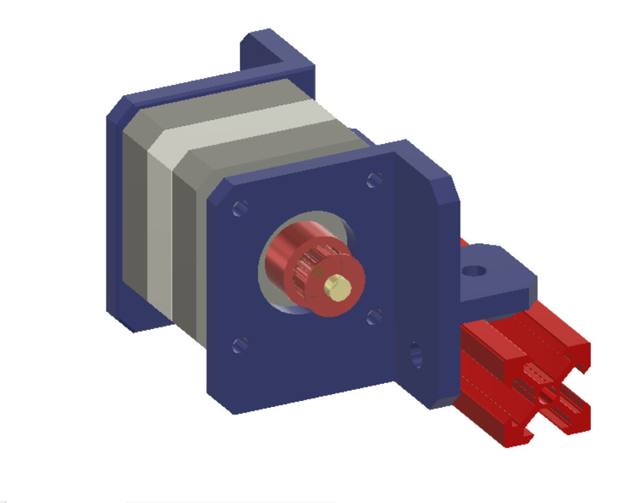

Jean-Claude Garnier Posté(e) Février 8, 2019 Posté(e) Février 8, 2019 Je ne partage pas complètement l'avis du Bosco concernant les dampeurs métallo-plastiques... Sur mamienne le moteur du Y était solidaire de la traverse arrière, avec deux supports comme ça : Ça faisait un raffut qui se répercutait et s'amplifiait à toute la structure, on entendait que ça ! J'ai mis un dampeur devant et un autre derrière,et depuis ça a coupé la transmission du bruit. Avant même d'avoir monté les 2210 j'avais gagné en silence. Depuis les 2210 évidemment c'est encore plus flagrant 1
yopla31 Posté(e) Février 8, 2019 Auteur Posté(e) Février 8, 2019 (modifié) il y a 28 minutes, Jean-Claude Garnier a dit : Je ne partage pas complètement l'avis du Bosco concernant les dampeurs métallo-plastiques... Sur mamienne le moteur du Y était solidaire de la traverse arrière, avec deux supports comme ça : Ça faisait un raffut qui se répercutait et s'amplifiait à toute la structure, on entendait que ça ! .... Avant même d'avoir monté les 2210 j'avais gagné en silence. Depuis les 2210 évidemment c'est encore plus flagrant Il te faut appeler le SAV et engueuler le concepteur C'est quoi des 2210, c'est plus mieux que mes 2208v2 , avec j'entendrais plus les be quiet 120mm ?? En même temps, si tu soudes directement tes Nema17 à l'IPN arrière !? Modifié (le) Février 8, 2019 par yopla31
fran6p Posté(e) Février 8, 2019 Posté(e) Février 8, 2019 Il y a 2 heures, Jean-Claude Garnier a dit : J'ai mis un amortisseur devant et un autre derrière,et depuis ça a coupé la transmission du bruit. C'est exactement ce que j'ai sur mamienne (copyright @Jean-Claude Garnier (et l'expression "remettre l'église .... centre du village", oui, je la connaissais ) pour les axes X et Y. En plus sur le Y, le moteur a été changé par un Hanpose de 60 mm fortement coupleux et très silencieux. La carte mère étant d'origine (une Melzi première version avec PCB noir et cavalier à déplacer pour fournir le +5V ou pas via le câble USB (autrement dit: une antiquité / collector (même si dans un tiroir, j'ai l'ancienne carte v2.1 de @Bosco2509 au cas où ...), je n'ai pas changé les pilotes A4988 par des TMC2130/2208 car ce n'est pas possible puisqu'ils sont soudés)). Les TMC 2208 iront (ou pas) un jour sur une MSK Sgen (pour la Zatsit c'est une Duet Wifi qui la pilotera ). @yopla31 j'ai comme toi des galets en polycarbonate pour les axes X et Y. Je n'ai pas vu l'intérêt d'en mettre pour l'axe Z, nettement moins soumis à des contraintes de va-et-vient comme les deux autres axes.

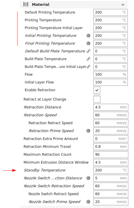

Jean-Claude Garnier Posté(e) Février 13, 2019 Posté(e) Février 13, 2019 Bonsoir à tous, @yopla31 Je me suis remis à travailler sur la tête basculante..... Le 07/02/2019 at 14:26, yopla31 a dit : .. /.. C'est super sympa de t'être penché sur mon problème et je t'en remercie vivement Si tu veux me remercier encore plus vivement, tu peux me dire comment faire, dans Cura, pour que la buse 1 ne refroidisse pas pendant que la 2 bosse. J'en suis à régler mes premiers prints en double extrudage, ça commence à marcher mais je dois éditer à la mano les fichiers. Car si je laisse tel quel (teckel?) la température retombe et la tête doit "attendre" que ça re-chauffe pour recommencer à bouger. C'est pénible.... J'ai bien trouvé une "température de veille" que j'ai mise à la température nominale, mais ça marche pô. Grrrrrrr !!
yopla31 Posté(e) Février 14, 2019 Auteur Posté(e) Février 14, 2019 Il y a 17 heures, Jean-Claude Garnier a dit : Si tu veux me remercier encore plus vivement, tu peux me dire comment faire, dans Cura,... J'utilise S3D et très peu Cura Tu étais resté sur ta solution avec câble de commande ? Je reprendrai quand ma Cr-10S sera nickel (ni qu'elle ?) et ce con t'es (désolé ) secondée par une ENDER 3pro ou 5...
cmatec Posté(e) Février 14, 2019 Posté(e) Février 14, 2019 @Jean-Claude Garnier : Citation tu peux me dire comment faire, dans Cura, pour que la buse 1 ne refroidisse pas pendant que la 2 bosse Il faut que tu actives la visibilité de tous les paramètres ... et tu peux régler toutes tes températures (à faire pour les 2 extrudeuses)
Jean-Claude Garnier Posté(e) Février 14, 2019 Posté(e) Février 14, 2019 Merci @cmatec C'est ce que j'ai fait mais ça marche pas. J'ai ouvert un nouveau fil pour demander assistance à ce sujet. @Yo' a créé un script qui doit le faire. Faut que je gad' ça de plus près.
yopla31 Posté(e) Février 14, 2019 Auteur Posté(e) Février 14, 2019 Avec S3D, tu peux mettre un script dans l'onglet "Changement d'outil" et comme à l'inverse de Cura, il n'y a pas de T° de veille, si besoin je mets un script comme indiqué ici mais juste pour la gestion des températures. De fait, avec S3D les températures sont maintenues !
