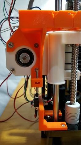

* les systèmes avec servo et fin de course, trouvé par @Janpolanton : c'est toujours précis ? Car c'est toujours une fin de course qui est utilisée donc comme mon système actuel

Les solution comme celle développée par @Janpolanton sont très intéressantes,  c'est bien un fin de course utilisé mais ça détecte la surface du plateau par contact, donc si le fin de course est de qualité, la précision devrait être au moins équivalente à celle du bl-touch.

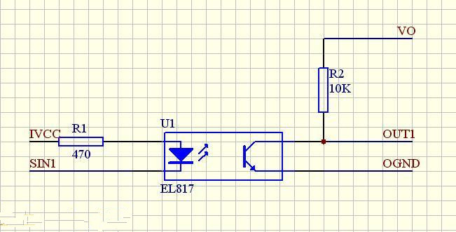

Donc si le EL817 et les différentes resistances ne te choquent pas pour le montage avec le 12v de l'alim de l'Anet et mon capteur capacitif, ça me va ;)
L’électronique n’étant un domaine que je maitrise je me suis peut être trompé en effet.

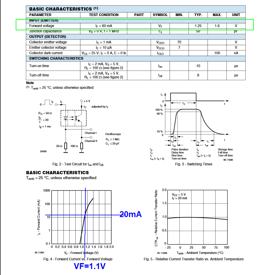

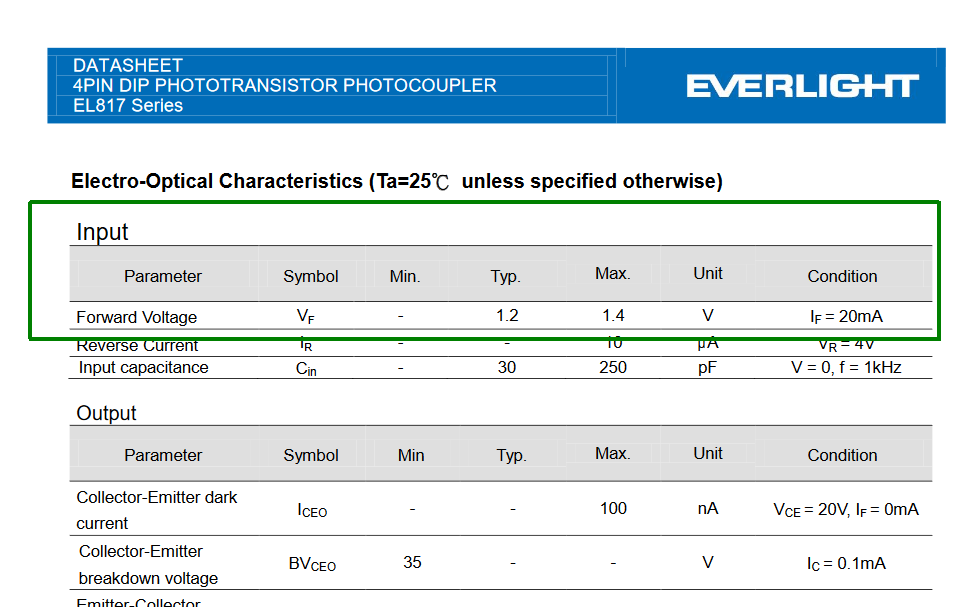

De mémoire le datasheet me donnait une If de 60mA et une Vf de 1.25V
R1 est un peu faible,  tu es au maxi du courant dans la diode émettrice (23mA pour 20mA sur la datasheet)
Pour le calcul de la résistance, c'est simple :
Tu soustrait le Vf typique de la tension d'alimentation soit 12 - 1.2 = 10.8V
Tu divise cette tension par ta résistance et tu obtiens le courant IF soit : 10.8 / 470 = 23 mA
Si tu as la possibilité de changer cette résistance, mets en une de 1kOhm.
Je vais vérifier à la maison, mais je dois avoir tout ce qu'il faut au niveau des plaques de prototypage, des borniers à souder et des résistances. Me restera à aller acheter un optocoupleur chez E44 à Nantes.
J'en ai déjà utilisé un pour faire mon relevé de conso EDF via la lecture des trames en sortir de compteur EDF, si ça se trouve, j'en avais pris plusieurs, au cas ou, vu le prix ridicule du truc :P
il y a 6 minutes, hidius a dit :
Les 60mA c'est uniquement pour le VF maxi.
A 20mA, le VF est d'environ 1.1V

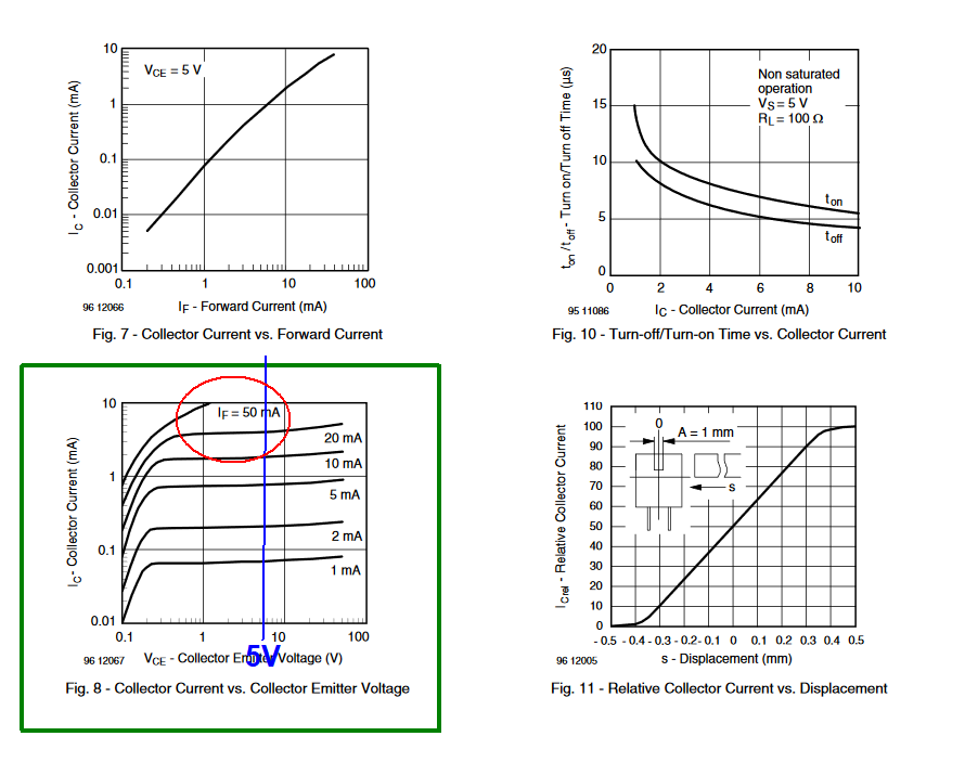

Sur la courbe Ic=f(Vce) ça me semble un peu dans les choux.
Je partirais sur un If de 20mA par exemple pour être sûr de me trouver dans la partie plate de la courbe.
Ça te donnerait un Ic de 1mA environ avec une résistance de 180 Ohm.

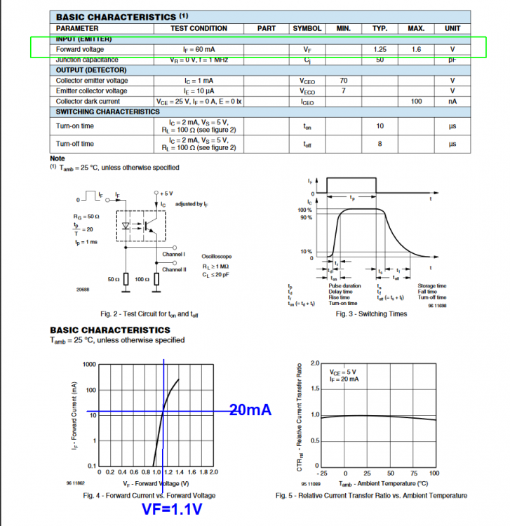

A tord peut etre, je me suis basé sur le Vf typ de 1.25V. La courbe (fig4) me renvoie un If ~60mA a 1.25V.
Sur différents sites de vente du produit il est également indiqué un If de 60mA. Ce qui m'a confirmer dans mon raisonnement. Il est ou le binz O.o ?
il y a 48 minutes, hidius a dit :
Quel datasheet as-tu car pour moi la courbe fig4 correspond à If=f(Vf) mais je ne vois pas cette valeur caractéristique de 60mA.
Je viens de télécharger la note d'application de Vishnay : https://pdl.designspark.com/api/v1/manufacturers/53f31a619b4759f8698ba4a3/part/53f33bc29b4759f869d27019/56b8b71b8759c52f1a8dbd61/1.pdf
Je la regarde dans le détail et on fera le point sur ton sujet original pour ne plus polluer celui-ci
Edité :
Ma première analyse : (excusez les parties en anglais)
EMITTER INTENSITY
Emitter intensity depends largely on the forward current, IF.
The absolute maximum forward current is found in the datasheet.
For some of Vishay’s transmissive sensors, the maximum forward current is 25 mA at an ambient temperature of 25 °C.
Dans le cas qui nous concerne, If maxi est de 60mA
If the forward current is too low, the optical output of the emitter will not be stable. A current
limiting resistor is required. Without it, the current of the diode is theoretically limitless and the diode will burn out.
The value of the current limiting resistor is calculated using the formula:
RL = (VCC – VF)/IF → c’est le calcul que j’ai fait
where the forward voltage of the emitter, VF, typically 1.2 V, is subtracted from the supply voltage, VCC, and divided by the forward current.
Again, design in safety margin between actual operating conditions and the absolute maximum
ratings.
C’est pourquoi j’ai limité le courant à 20mA avec RL = 180 Ohm
Intensities that are too high will reduce response time and potentially accelerate degradation.
Voilà pourquoi on ne peut pas choisir 60mA
However, since the emitter points directly at the detector over a small gap, forward currents for transmissive sensors are typically low.
