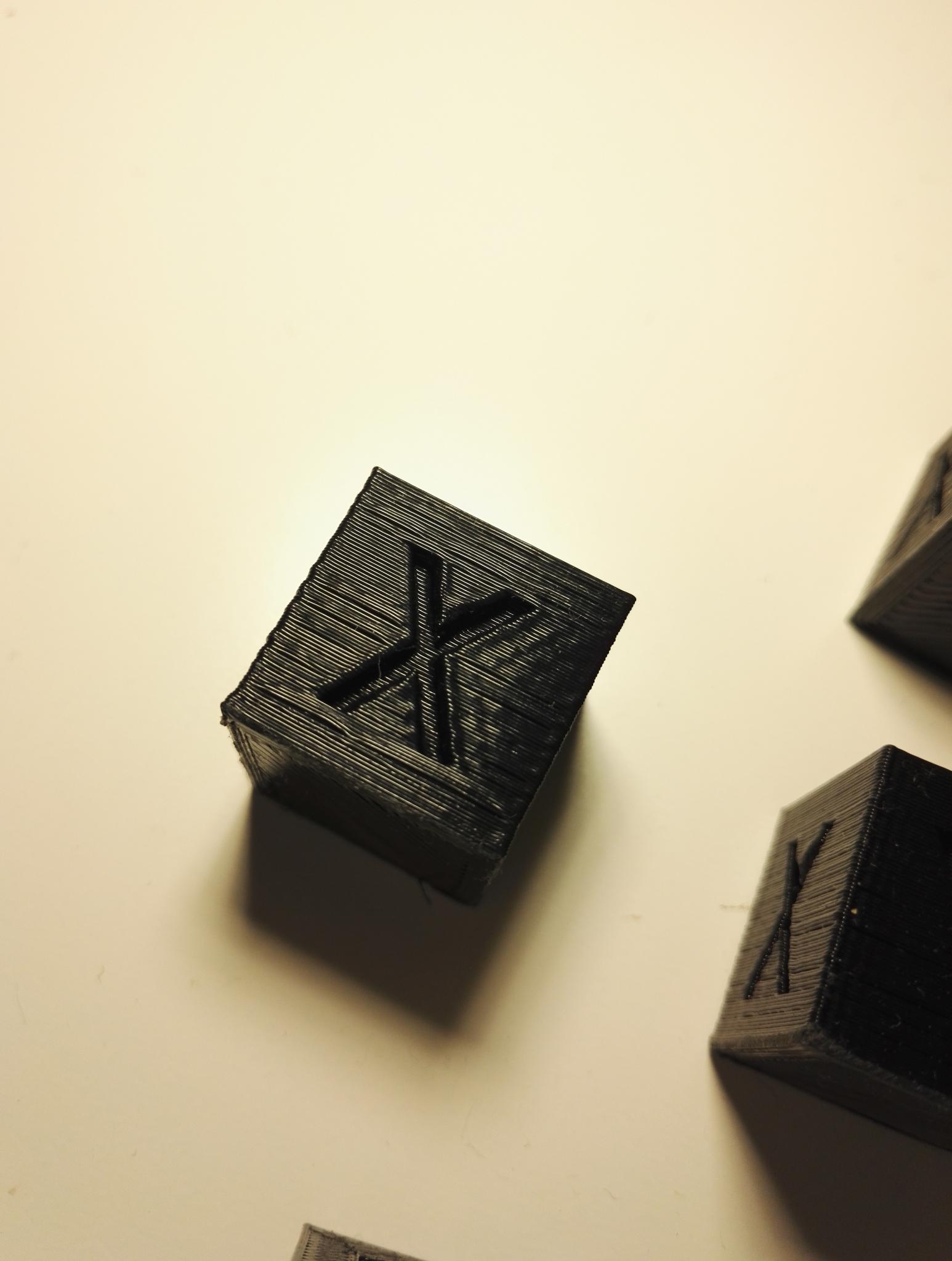

P0pR0ck5 Posté(e) Mars 26, 2018 Auteur Posté(e) Mars 26, 2018 Salut, J'ai passé mon weekend sur le printer et ça marche de mieux en mieux ! J'ai calibré l'extrudeur mais j'ai pas de pied à coulisse suffisamment précis pour aller plus loin (il arrive par la poste). J'ai un nouveau problème de stratification qui se créent dans mes prints (on entend faire des craquement au refroidissement). Voici une photo : Prochaines étapes -tour de température (toujours pas trouvé comment faire dans slic3r) -Thin wall (du mal a le faire adhérer au bed)
P0pR0ck5 Posté(e) Mars 27, 2018 Auteur Posté(e) Mars 27, 2018 Température d'extrusion : 192 / 200 degrés jamais plus .. ça semble bizarre quand même parce que je l'entend vraiment croustiller au refroidissement. La pièce ou j'imprime est trop froide ?
tomg778 Posté(e) Mars 27, 2018 Posté(e) Mars 27, 2018 oui, surement, et humidité du filament? le mettre au chaud et au sec, tester une bobine fraichement déballée...
P0pR0ck5 Posté(e) Mars 27, 2018 Auteur Posté(e) Mars 27, 2018 Je vais l'emballer dans un sac hermétique avec des sachet anti humidité pour voir. Chauffer plus la pièce ?
