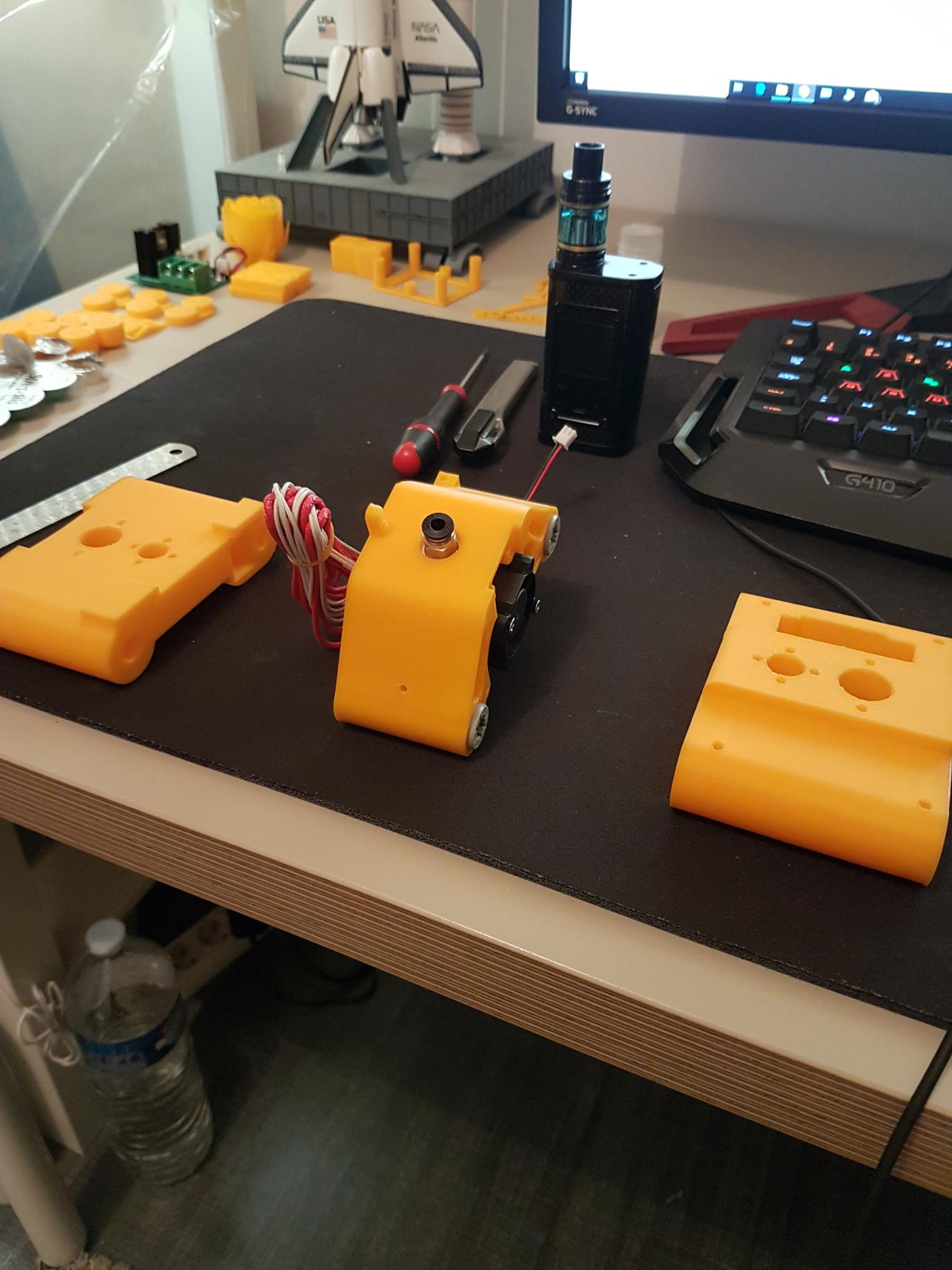

bender57 Posté(e) Juillet 1, 2018 Auteur Posté(e) Juillet 1, 2018 Ok donc je n'y toucherais pas Encore de nouvelles pièces pour l'am6 Je sens que je vais galérer à rentrer les axes dans les trous, il va sûrement falloir y aller à la perceuse 1

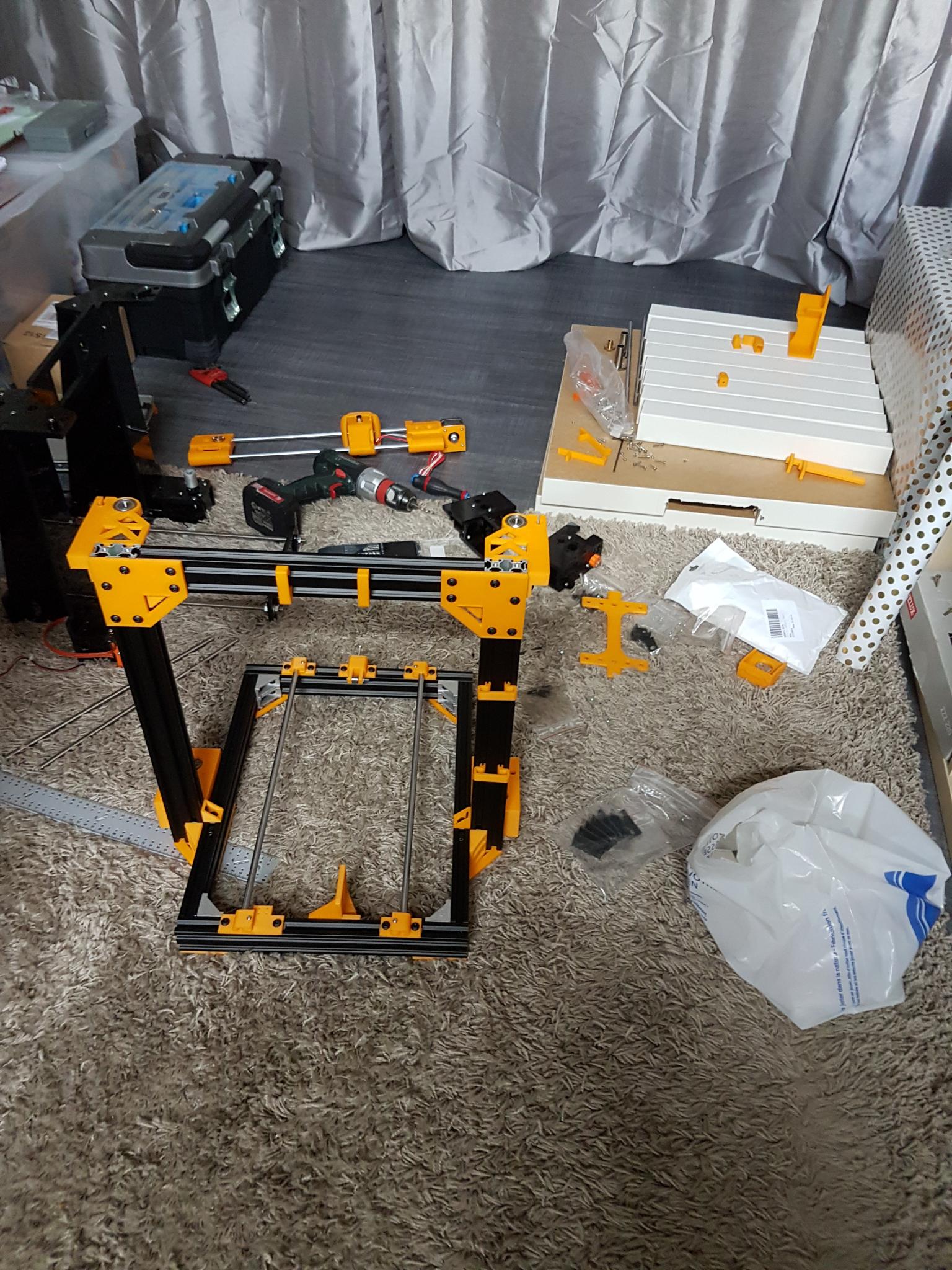

bender57 Posté(e) Juillet 3, 2018 Auteur Posté(e) Juillet 3, 2018 Je suis paré pour le montage final 2
Maeke Posté(e) Juillet 3, 2018 Posté(e) Juillet 3, 2018 Attends bien d'avoir fini l'assemblage et tout vérifié avant de transférer les pièces de la A6. Que tu sois certain de ne rien avoir oublié.

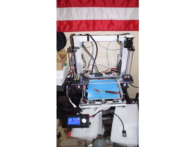

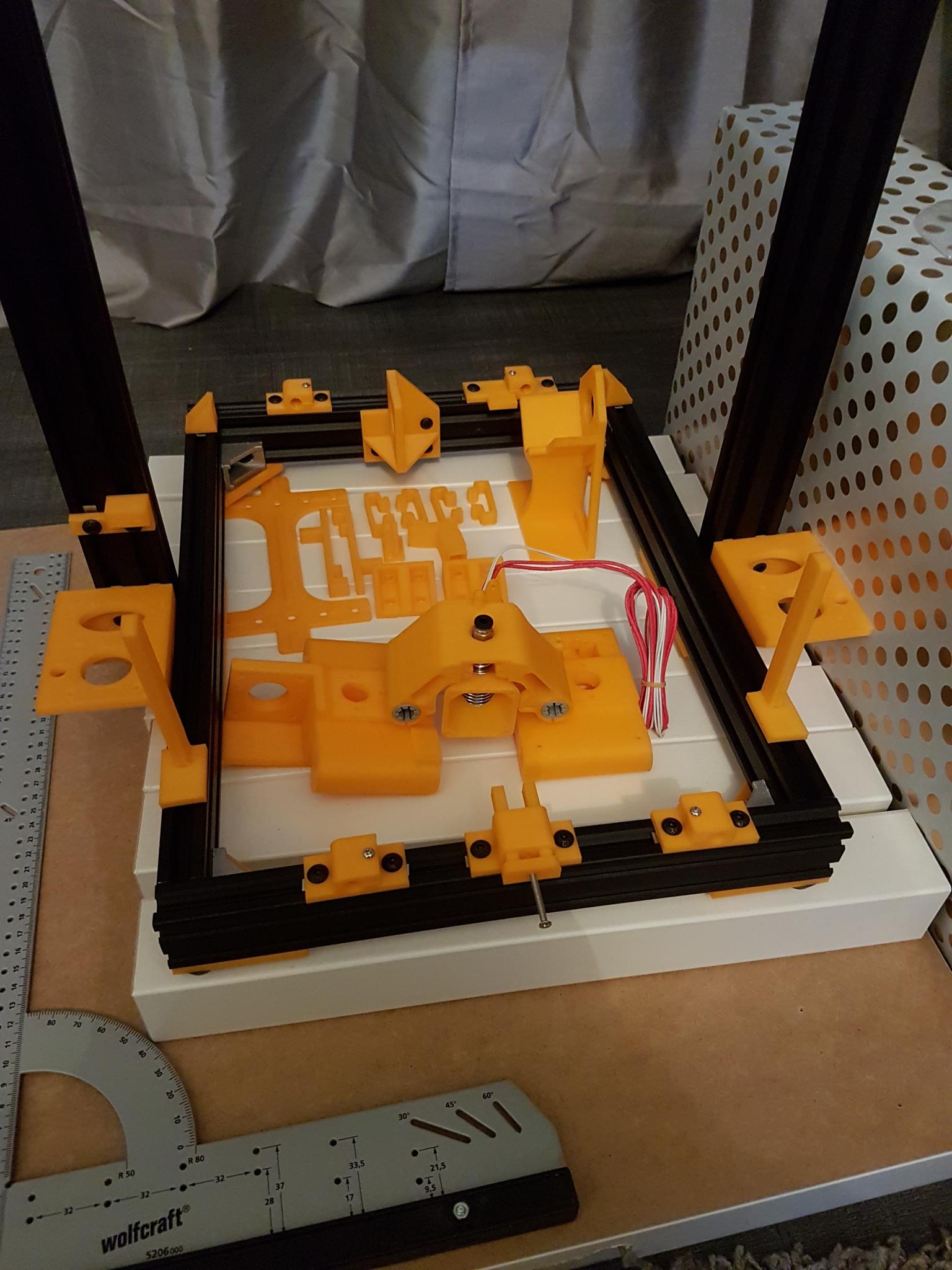

bender57 Posté(e) Juillet 4, 2018 Auteur Posté(e) Juillet 4, 2018 Le grand chantier à commencé avec son lot de problèmes Les axes y ont l'air trop court, ils ne vont pas jusqu'au bout des pièces qui les supportent Les axes z pareils, mais en beaucoup plus flagrant, il doit manquer au moins 10cm Le chariot x met en pression les roulements, ça reste léger mais bon, ça va sûrement faire un peu de bruit J'ai du repercer tout les trous des axes et vis, je ne sais pas si c'était voulu par le créateur des fichiers Pour les supports moteurs, il faut les mettres en bas ou les monter un peu ?
Maeke Posté(e) Juillet 4, 2018 Posté(e) Juillet 4, 2018 (modifié) Les supports moteurs Z doivent être à 25mm au dessus de l'aluminium Y sur l'AM8, je ne sais pas ce que ça donne sur l'AM6, mais j'imagine que c'est pareil. Pour les axes Y je m'y attendais, si tu as pris la version 364mm il faut des supports modifiés, comme ceux là (les version 364mm bien sûr) https://www.thingiverse.com/thing:2921255 Quand à tes Z, regardes cette photo, apparemment c'est voulu (elle vient du lien thingiverse de l'AM6). Modifié (le) Juillet 4, 2018 par Maeke
bender57 Posté(e) Juillet 4, 2018 Auteur Posté(e) Juillet 4, 2018 Ok pour les z, je changerai les axes, ça augmentera la hauteur d'impression Pour les y j'espère que ça tiendra le temps que j'imprime les nouveaux

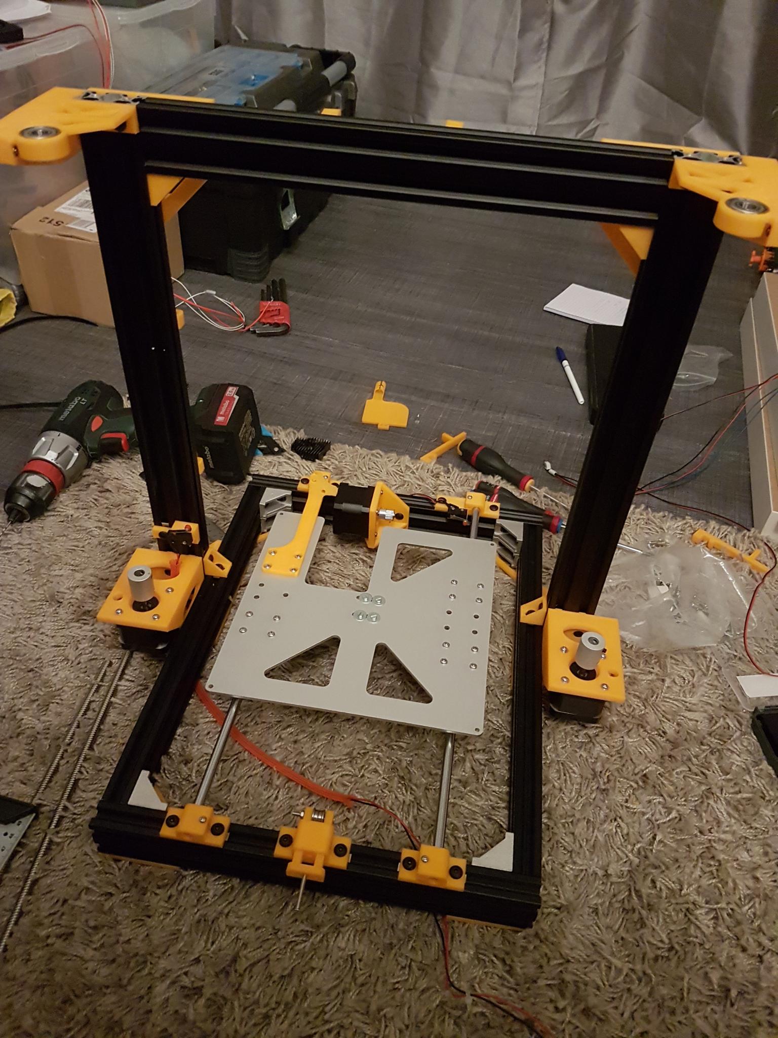

bender57 Posté(e) Juillet 4, 2018 Auteur Posté(e) Juillet 4, 2018 Ça avance plutôt bien mais ça aurait été très pratique d'avoir une 2eme imprimante à portée de main Je n'avais pas pensé que le plateau, qui n'est pas d'origine, poserait problème Il frotte sur le tendeur de courroie, il faudrait que j'imprime des calles mais l'imprimante n'est pas disponible, quelle ironie
Maeke Posté(e) Juillet 4, 2018 Posté(e) Juillet 4, 2018 C'est surtout que t'as pas la bonne plaque. celle-là serait passée comme une lettre à la poste.
bender57 Posté(e) Juillet 5, 2018 Auteur Posté(e) Juillet 5, 2018 Je ne pense pas, le trou doit aller vers l'arrière pour le dégagement du moteur
Maeke Posté(e) Juillet 5, 2018 Posté(e) Juillet 5, 2018 Il y a 4 heures, bender57 a dit : Je ne pense pas, le trou doit aller vers l'arrière pour le dégagement du moteur j'ai l'original de la plaque de mon lien sur mon AM8, absolument aucun problème.

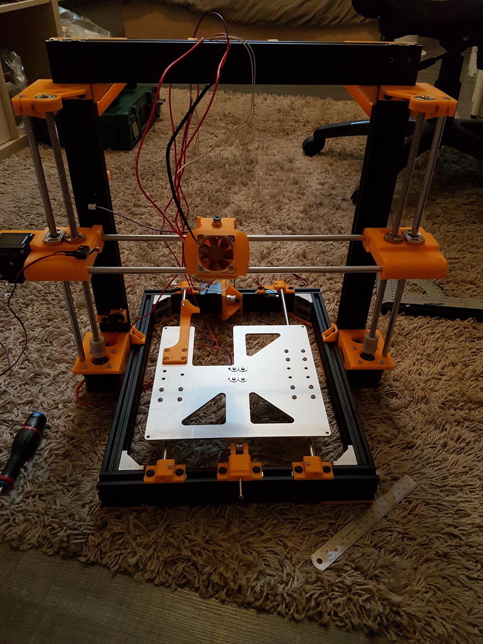

bender57 Posté(e) Juillet 5, 2018 Auteur Posté(e) Juillet 5, 2018 J'ai réussi à régler le problème du lit avec des rondelles J'ai monté l'axe x mais les igus sont sous tension, donc ça coulisse mal Les axes x sont trop serrés j'ai l'impression Ça commence à avoir de la gueule
Maeke Posté(e) Juillet 5, 2018 Posté(e) Juillet 5, 2018 et... tu as suivi mon conseil sur le rodage des igus?
bender57 Posté(e) Juillet 5, 2018 Auteur Posté(e) Juillet 5, 2018 Les igus sont rodés depuis longtemps C'est soit les pièces qui sont mal conçus, ou alors mal imprimés
Maeke Posté(e) Juillet 5, 2018 Posté(e) Juillet 5, 2018 As tu une perceuse assez grande et un foret assez gros pour corriger ça?
