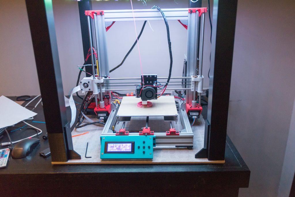

Maeke Posté(e) Juin 24, 2018 Posté(e) Juin 24, 2018 il y a 7 minutes, bender57 a dit : Existe t'il une variante de l'am8 pour la a6 ? Les gresiement de lacrylique commence à me taper sur le système Oui, elle s'appelle l'am6....
bender57 Posté(e) Juin 24, 2018 Auteur Posté(e) Juin 24, 2018 J'ai pas trouvé chez ratrig, il ny a que l'am8 Tu aurais un lien stp
Maeke Posté(e) Juin 24, 2018 Posté(e) Juin 24, 2018 Y'en a pas, faut la faire soit même. https://www.thingiverse.com/thing:2394506
bender57 Posté(e) Juin 24, 2018 Auteur Posté(e) Juin 24, 2018 bizarre, j'ai trouvé un topic sur un forum allemand ou le mec a un kit ratrig pour l'a6 http://www.rc-network.de/forum/showthread.php/681149-Anet-A6-conversion-gt-RatRig-AM6-gt-MGN12-ein-kleiner-Bericht mais pas moyen de le trouver sur le site je pense que je vais prendre le kit de l'am8, ca ne devrait pas etre different
Maeke Posté(e) Juin 24, 2018 Posté(e) Juin 24, 2018 Pas trop non, vu que l'am6 est une variation de l'am8, pour rappel l'A6 et l'A8 ont presque le même volume d'impression.
bender57 Posté(e) Juin 24, 2018 Auteur Posté(e) Juin 24, 2018 qu'est ce qu'il y aura de different d'apres toi ?
bender57 Posté(e) Juin 24, 2018 Auteur Posté(e) Juin 24, 2018 je voulais savoir quelles différences il pourrait y avoir dans le cadre, je connais deja les volumes d'impressions
Maeke Posté(e) Juin 24, 2018 Posté(e) Juin 24, 2018 il y a 12 minutes, bender57 a dit : je voulais savoir quelles différences il pourrait y avoir dans le cadre, je connais deja les volumes d'impressions aucune, c'est le même cadre, ils te disent d'ailleurs sur le lien que je t'ai donné qu'il n'y a aucune différence, ce qui change ce sont les pièces imprimées.
bender57 Posté(e) Juin 24, 2018 Auteur Posté(e) Juin 24, 2018 Ah d'accord Toi qui a une am8, la conversion est compliqué ? Tu pourrais me donner les mensurations de la bete pour voir si ça rentre dans mon caisson stp
Maeke Posté(e) Juin 24, 2018 Posté(e) Juin 24, 2018 (modifié) Euh, la mienne est plus haute et un poil plus large à cause des upgrades.... Mais cette image va te répondre. Modifié (le) Juin 24, 2018 par Maeke
bender57 Posté(e) Juin 24, 2018 Auteur Posté(e) Juin 24, 2018 (modifié) Ça rentrera sans soucis je pense La commande est passée Plus qu'à attendre le facteur Il y a une grande différence sur le bruit ? Et sur la qualité ? Modifié (le) Juin 24, 2018 par bender57
Maeke Posté(e) Juin 24, 2018 Posté(e) Juin 24, 2018 Pour le bruit, il y a aura beaucoup moins de vibration normalement, mais à part ça.... Pour la qualité, la par contre, si tu fais bien le boulot, normalement oui, sinon tu peux voir une perte. Par contre la vitesse max augmente. Pour info, l'am8 m'a débarrassé du wobble pour de bon.
