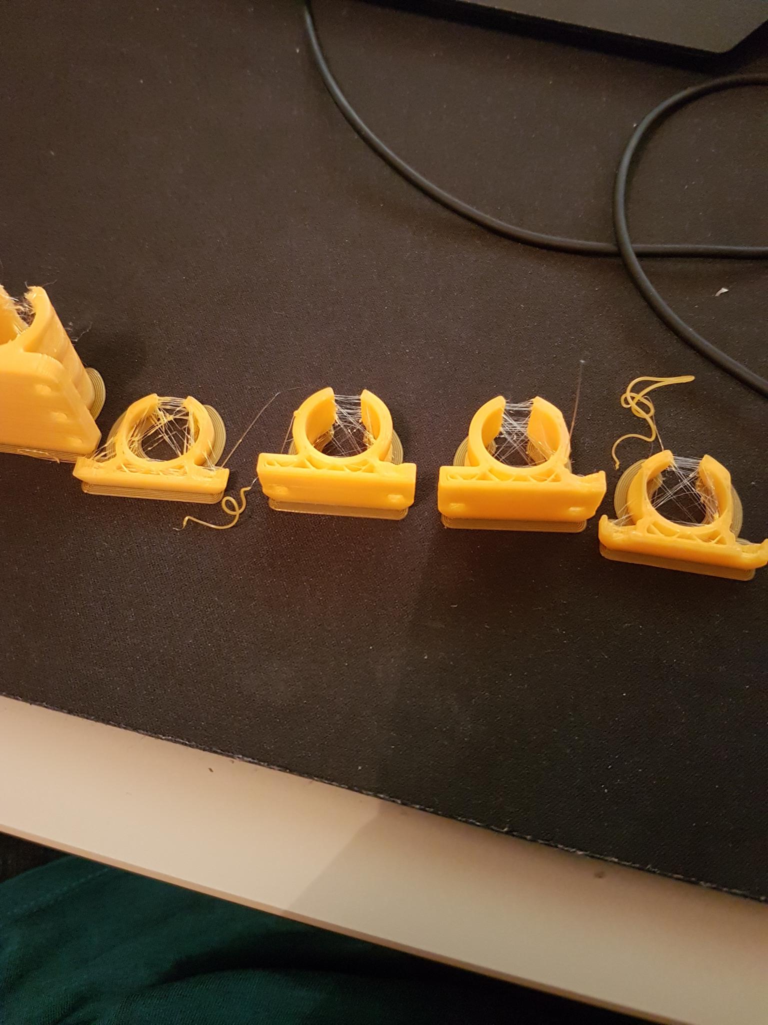

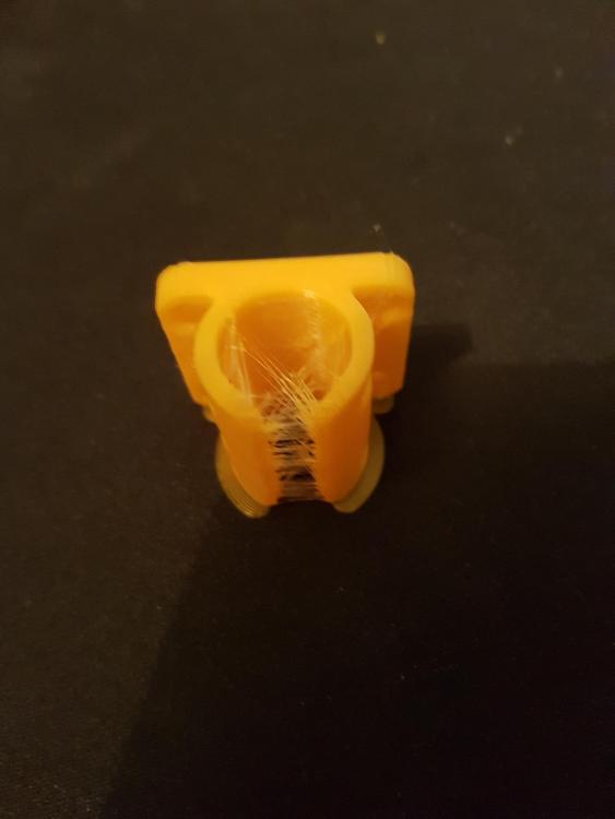

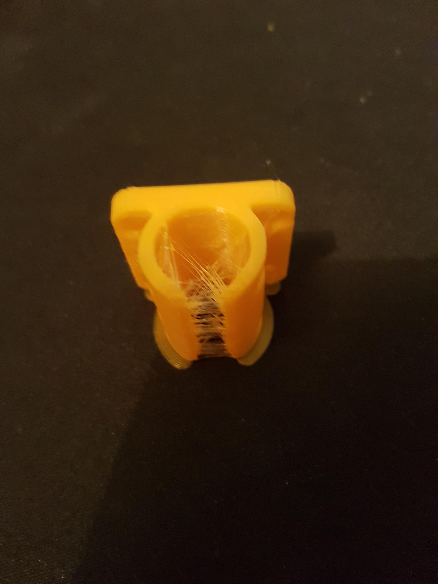

Par contre le bowden c'est pas encore ça sur le retrait
vous avez quoi comme retractation et vitesse de retract ?
Modifié (le) par bender57
Non je suis encore avec le pla
Je fais actuellement un essai à 3.5 mm en distance et 70mm/s en vitesse
J'ai déjà essayé 1mm, 2mm, et 3mm
185 degrés en température
Attention à ne pas trop monter la distance de rétraction, ou tu vas avoir un magnifique bouchon.
Oui je le sais
J'ai même vu qu'il ne fallait pas dépasser 2 mm normalement mais ce n'est pas possible, même à 3.5mm c'est rempli de fils
Je ne sais plus quoi modifier la
mon moteur d'extrudeur patine, soit j'ai un blocage dans la partie froide, soit il faut que je mette plus puissant
Les 2mm c'est le conseil d'E3d pour les vraies v6 bowden, sur un clone, faut essayer pour savoir.

C'est un peu le problème des clones, on ne sait jamais quel est le bon réglage sans essayer.
je vais tout tenter de toute facon, je demande juste pour avoir des pistes de recherche
je tente 5mm la, je viens de changer le tube du bowden aussi, il me faisait un point dur
Attention, à partir de 5, ça commence à faire beaucoup,et  même un mk8 se bouche à 7.
je tente quand meme le coup, au pire j'ai le matos de rechange si il y a besoin
sinon je ne vois pas comment je peux faire
j'ai le moteur qui claque des fois, il ne patine meme pas en faite, c'est comme si la pression du filament se relaché d'un coup
il y a 23 minutes, bender57 a dit :
typique d'un bouchon.

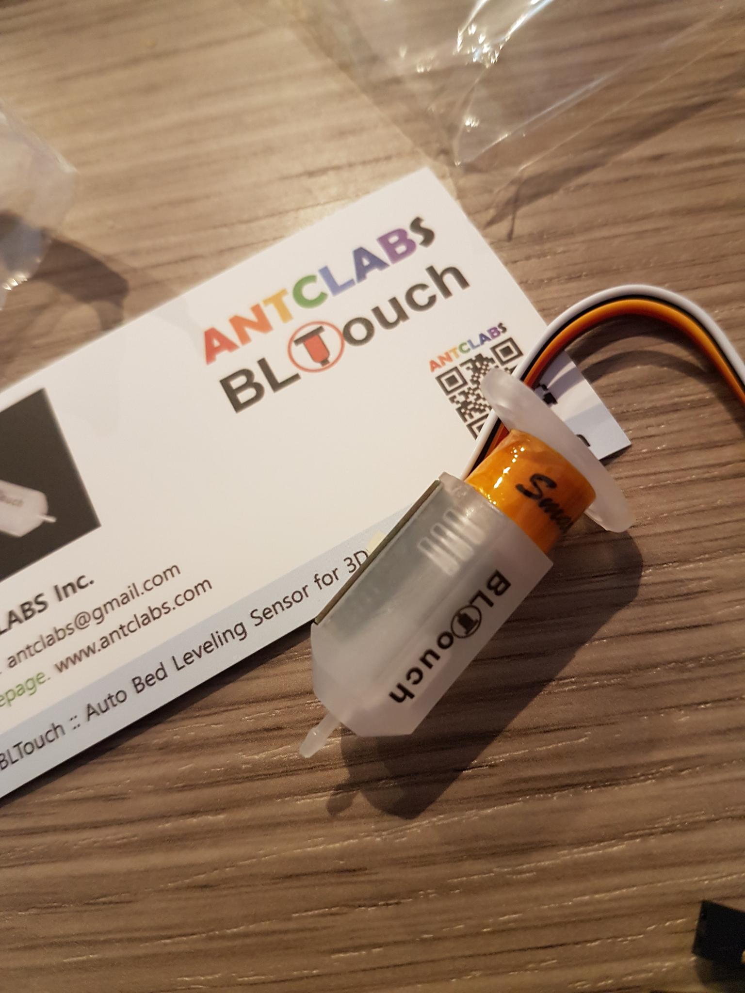

c'est pas un clone. Et c'est normal; la dernière série a une pointe en plastique.
Modifié (le) par Maeke
ah d'accord, en esperant que ca reste solide
pour le oozing je commence a avoir de bons resultats.....a 6.5mm
j'ai tenté a 4mm mais ce ne marché pas
il y a 5 minutes, bender57 a dit :
Pointe en métal ou en plastique ça reste un bl-touch smart, autrement dit la version améliorée du bl-touch original.
