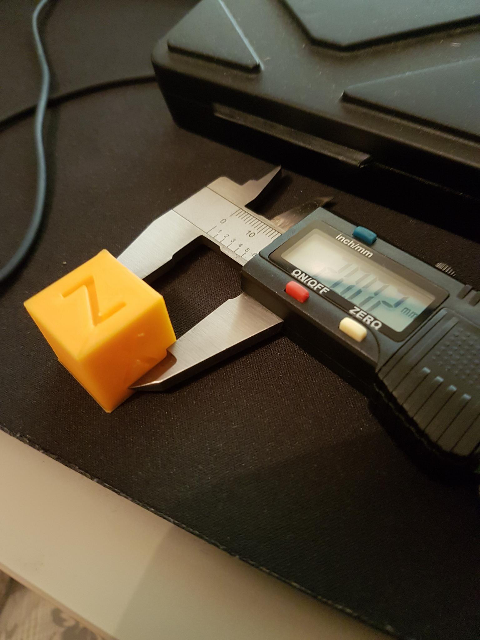

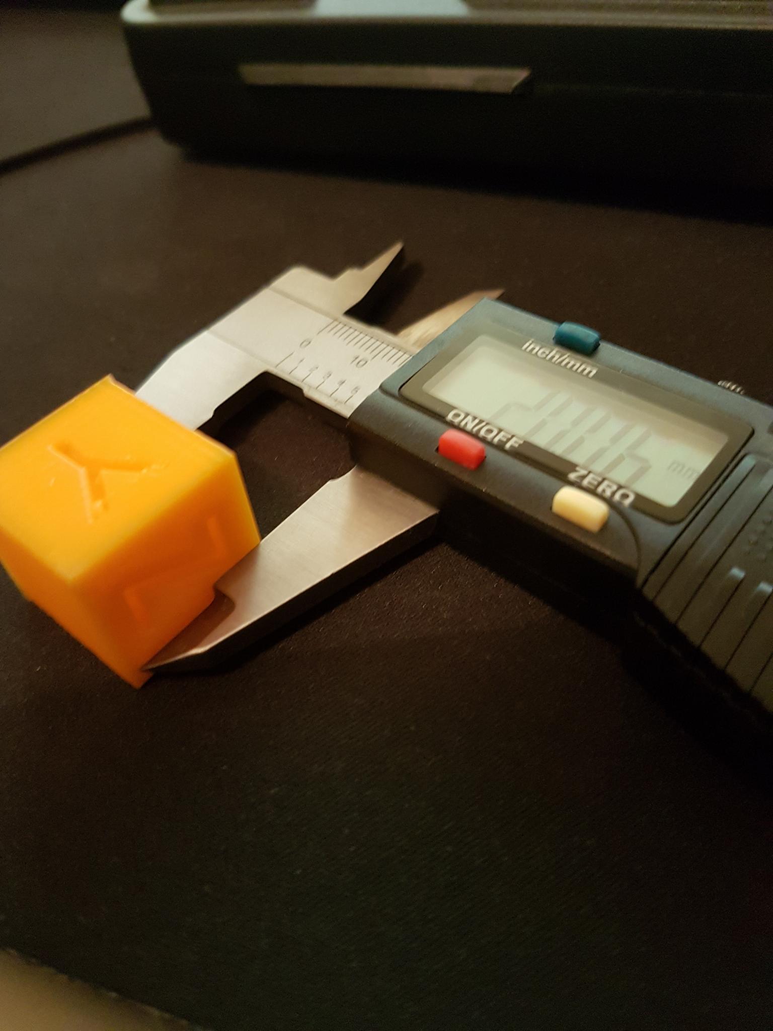

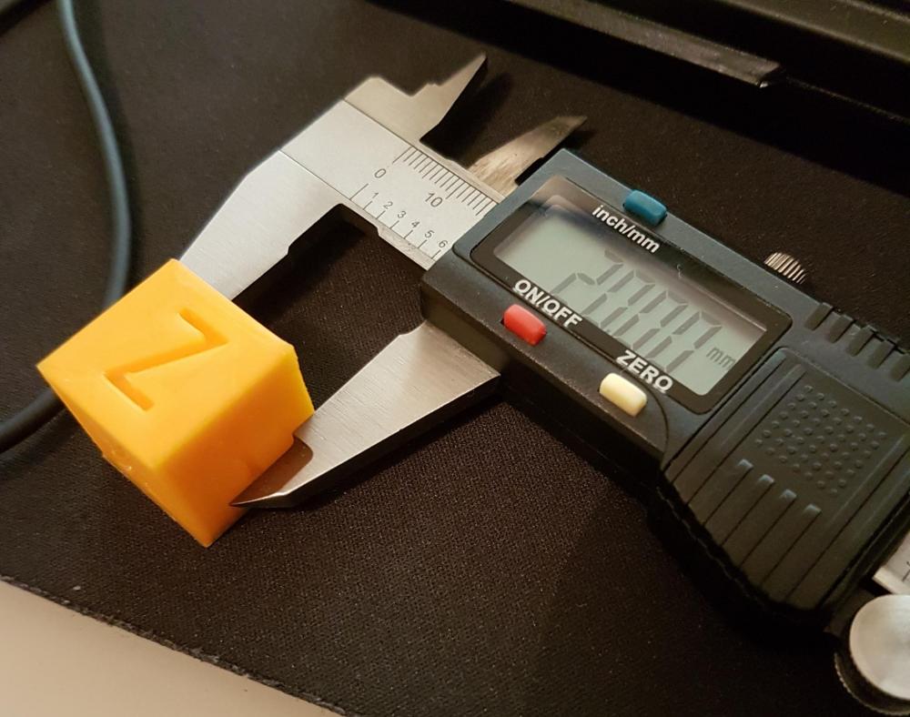

bender57 Posté(e) Juillet 10, 2018 Auteur Partager Posté(e) Juillet 10, 2018 (modifié) Je viens de faire un cube de calibrage et c'est parfait du premier coup Modifié (le) Juillet 10, 2018 par bender57 1 Lien vers le commentaire Partager sur d’autres sites More sharing options...
