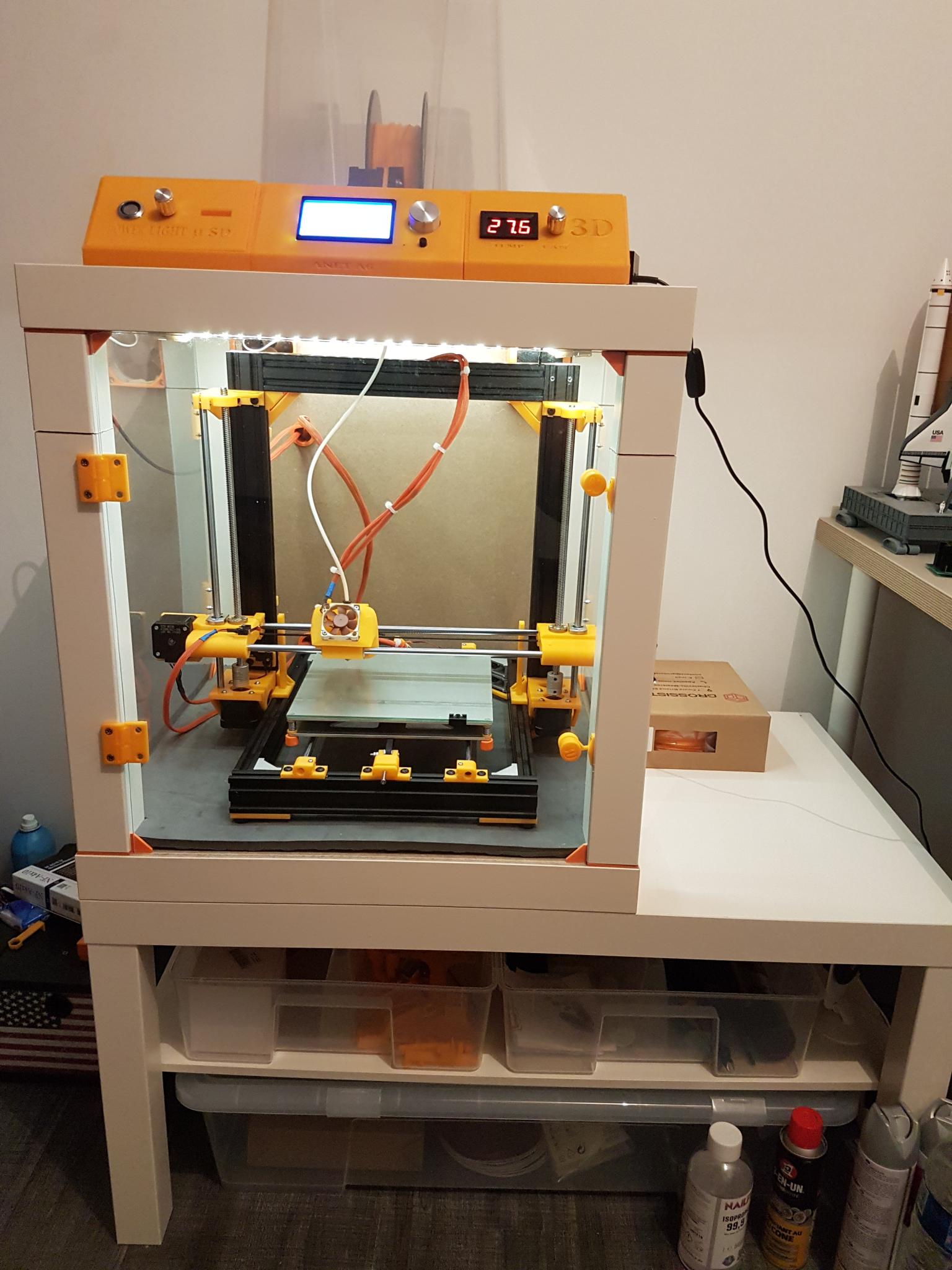

bender57 Posté(e) Juillet 6, 2018 Auteur Posté(e) Juillet 6, 2018 Je viens de finir les fermetures du caisson Et l'imprimante est quasi prête pour les tests, plus que 2 ou 3 réglages 1

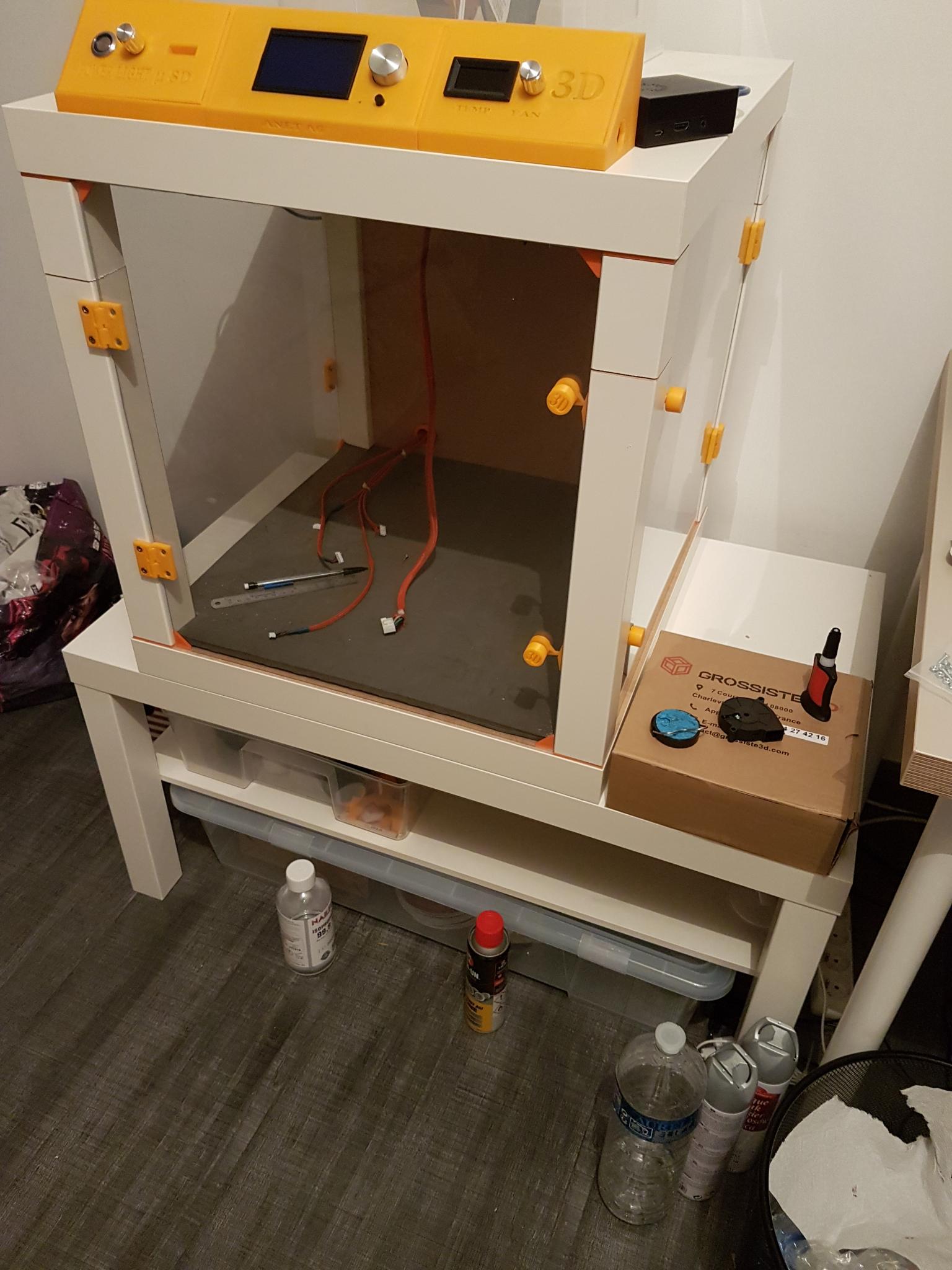

bender57 Posté(e) Juillet 7, 2018 Auteur Posté(e) Juillet 7, 2018 J'ai commencé lintgration dans le caisson C'est possible de rallonger les câbles de la résistance chauffante ?

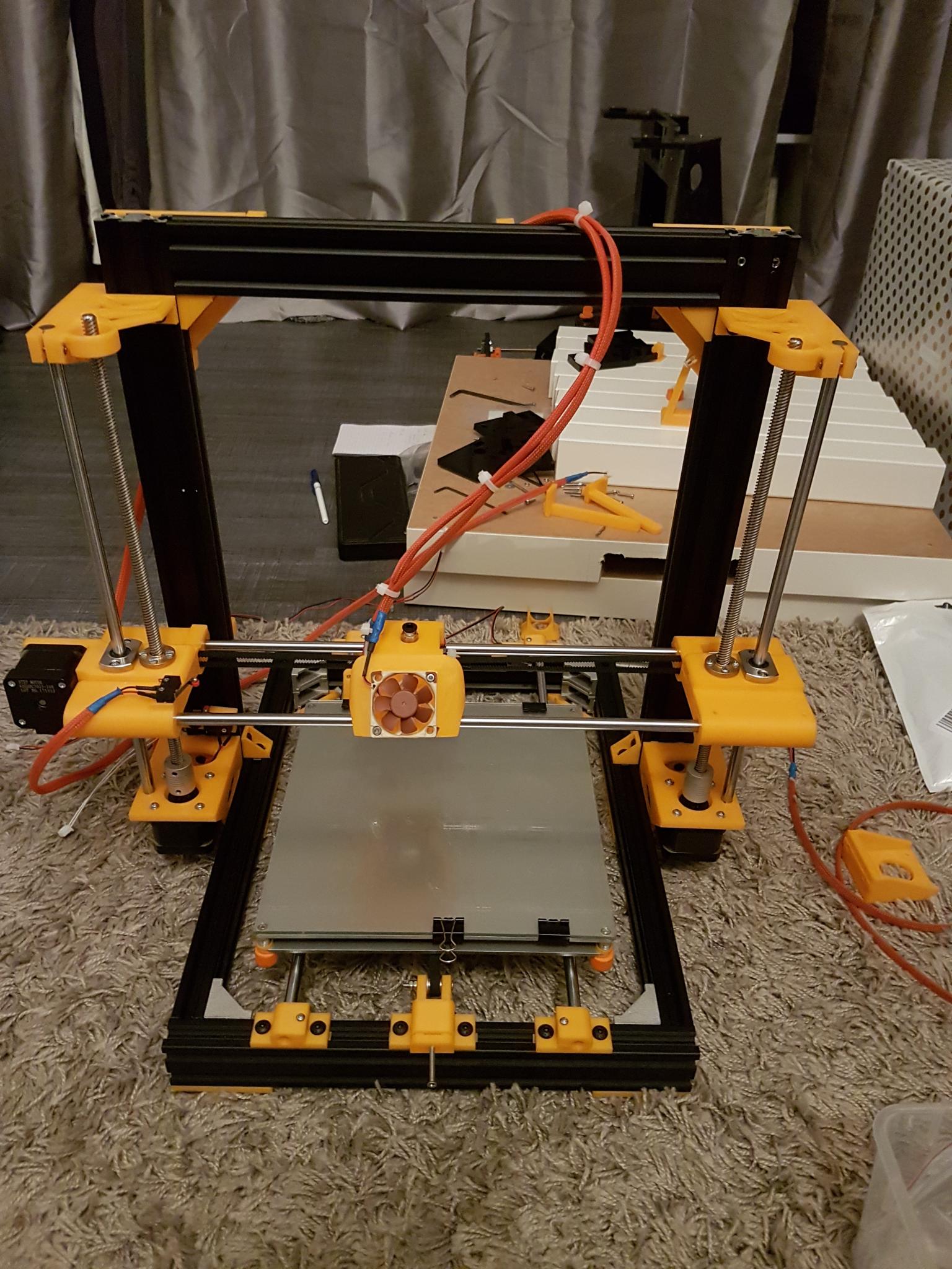

bender57 Posté(e) Juillet 7, 2018 Auteur Posté(e) Juillet 7, 2018 Les soucis commence Le endstop z ne fonctionne plus, je n'ai plus de ventilation, j'ai une led rouge derrière la carte mère et il me semble qu'elle ny était pas avant (lumière fixe)
Maeke Posté(e) Juillet 7, 2018 Posté(e) Juillet 7, 2018 (modifié) il y a 36 minutes, bender57 a dit : J'ai commencé lintgration dans le caisson C'est possible de rallonger les câbles de la résistance chauffante ? Oui, mais attention aux mauvaises soudures qui modifieraient la résistance totale de l'ensemble, et pourraient provoquer des surchauffes et départs de feu. il y a 3 minutes, bender57 a dit : Les soucis commence Le endstop z ne fonctionne plus, je n'ai plus de ventilation, j'ai une led rouge derrière la carte mère et il me semble qu'elle ny était pas avant (lumière fixe) Vérifies soudures et connections... (trois fois) Modifié (le) Juillet 7, 2018 par Maeke
bender57 Posté(e) Juillet 7, 2018 Auteur Posté(e) Juillet 7, 2018 pour les ventilos j'avais inversé les fils pour le endstop les soudures sont bonnes, la connection aussi, il est peut etre hs tu me fais peur pour les soudures de la resistance, je ne suis pas du meme niveau que @Janpolanton mais je me debrouille avec un fer a souder, c'est si risqué que ca ? le soucis c'est que le cable est trop court d'environ 10cm et que j'ai deja tout gainé

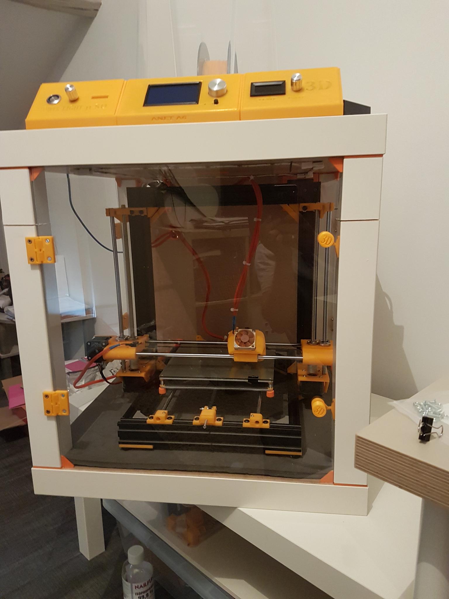

bender57 Posté(e) Juillet 7, 2018 Auteur Posté(e) Juillet 7, 2018 (modifié) Ok je commande alors, merci La bete est fini, le ménage est fait, il ne manque plus que le endstop et que je rallonge les fils de la tête chauffante et je pourrais enfin passer aux tests et calibrage Modifié (le) Juillet 7, 2018 par bender57 2
