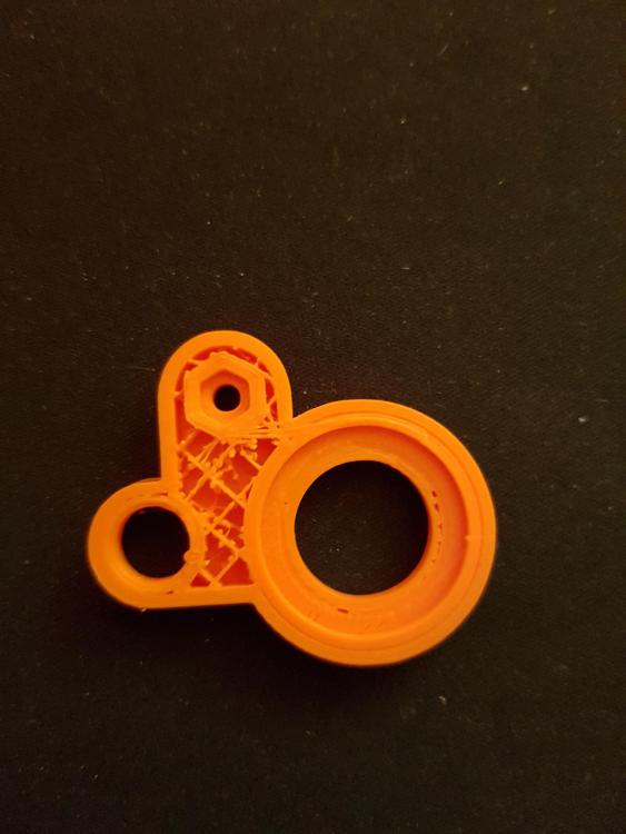

bender57 Posté(e) Mars 25, 2018 Auteur Posté(e) Mars 25, 2018 j'ai viré tout les igus et je suis repassé avec ceux d'origine sur toute la machine, je suis en train de faire un essai la et ca m'a l'air bien rond
bender57 Posté(e) Mars 25, 2018 Auteur Posté(e) Mars 25, 2018 Voilà, bien rond C'est donc les igus qui bloquaient légèrement le plateau

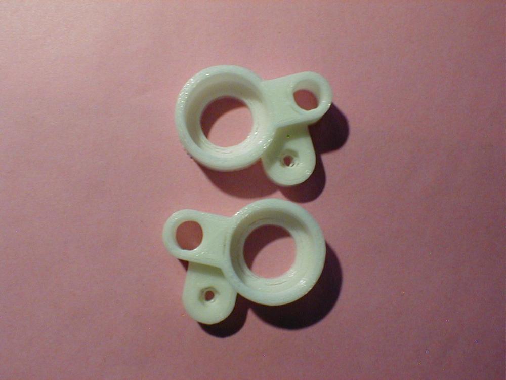

bender57 Posté(e) Mars 25, 2018 Auteur Posté(e) Mars 25, 2018 niquel, on est tout les 2 ronds ta les roulements d'origine ?
