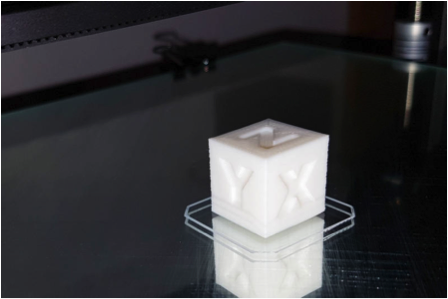

  • Cube XYZ de 20x20x20

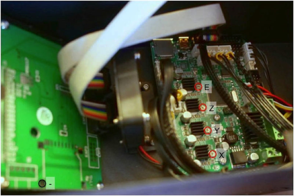

Vase avec filament bleu argenté : fail !!   Soucis de claquement de l'extrudeur
Pendant l’impression : En poussant un peu le filament, ça ne claque plus. Si je presse un peu plus le fil (pour simuler un ressort plus raide) , ça claque encore plus. Ne voyant pas de raison mécanique, je regarde du coté des drivers moteurs.
Potentiomètres driver moteurs (mesure des tensions)
  • X 0,79
  • Y 0,79
  • Z 1,06 à modifié à 0,90
  • E 0,79 à modifié à 0,97
Le vase bleu s’imprime maintenant sans problème !

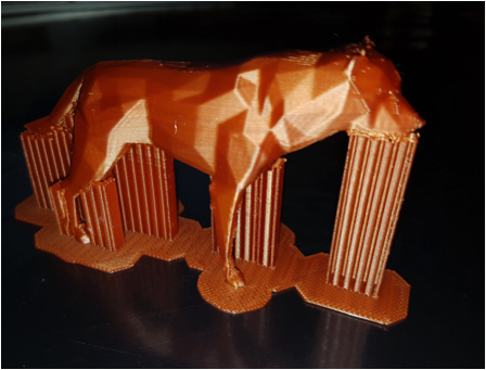

Wolf couleur cuivre : fail !!! Le BED ne chauffe plus correctement
https://www.lesimprimantes3d.fr/forum/topic/14037-connecteur-de-lit-chauffant-qui-chauffe/
> Connecteur 4 broches du lit chauffant oté
wolf.png.0287a709544da01cf846a1704bebab2e.png5ac26084c30e6_wolfsupport.png.bb2b827ffbc46d3959f9cb141f5b61f8.png

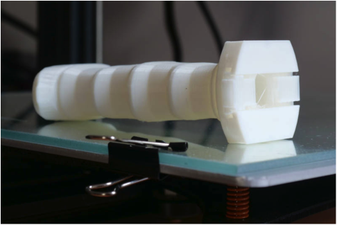

Finalement, le wolf est imprimé mais les pieds sont hyper fragiles et les oreilles ne sont qu’en partie imprimée (difficile de trouver un profil qui évite les surplus de matière tout en imprimant les plus fin détails…)

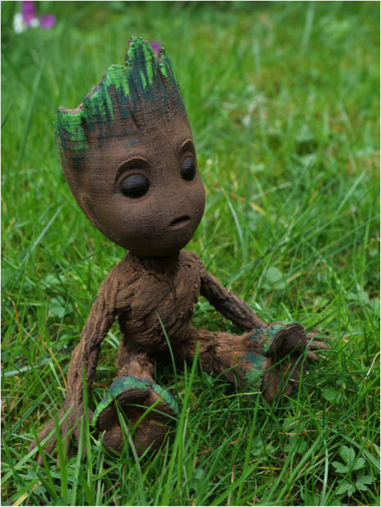

Groot en bois foncé : un peu de peinture, ça le rend beaucoup plus sympa.

J'ai lu que le claquage provient généralement d'une friction/tension (Au choix) trop importante entre l'extruder et la buse. tu as check le tube en teflon ?
Sinon pour ma culture, ça change quoi les potentiomètres ? C'est la première fois que j'ai vois ça, dsl pour la question de noob ? ^_^
Les pieds ont l'air vraiment fin... Combien en infill (Même si je ne pense pas que cela compense l'épaisseur...) ?
Bizarre pour les oreilles, tu étais à combien en mm là ?
Je n'ai pas démonté le tube PTFE... J'ai vu qu'un PTFE Capricorn existait avec un meilleur glissement, à voir (son montage me stresse un peu vu les soucis d'étanchéité qu'on eux certains...)
Les potentiomètres vont permettre de regler une tension pour chaque moteur. N'étant pas spécialiste, je vois ça comme un gain (qui permet de donner plus au moins de jus à chaque moteur). Au début j'étais parti pour juste mesurer les valeurs mais j'ai essayé en augmentant l'extrudeur (et réduit le Z car je crois qu'il n'est pas censé dépasser 1.0v et comme il y a deux moteurs sur la CR-10S, ils ne doivent pas beaucoup pener...). Et comme cela marche bien, je laisse comme ça !
Qq explications ici : Pièges des réglages Vref A4988 ou DRV8825
J'ai testé l'impression du wolf avec 2 process suivant la hauteur pour faire infill 100% en bas et 20% pour le corps (layer de 0,2mm). En fait, ça n'a pas du aider beaucoup car avec 2 couches sur le perimètre (de 0.4), il n'y avait plus grand chose à remplir...
Coté oreilles, elles mesurent 4mm à leur base mais moins de 2mm en haut (et le slicer les a déjà partiellement raccourcies). Et mon profil "anti bavure" a fait le reste...

Il y a 19 heures, julmar a dit :
Ok, je comprends mieux, merci :)

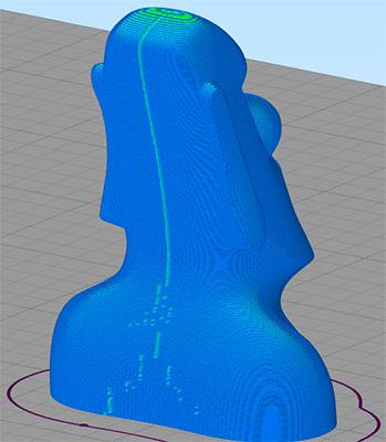

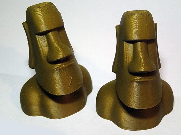

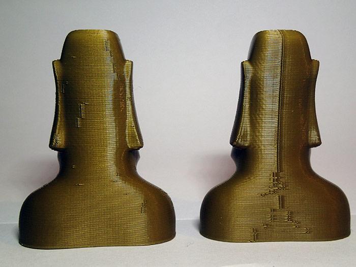

Figurine MOAI : essai de contrôle des « blob » en imposant le point de départ des Layer avec Simplify3D :
2019-01-25-20_52.jpg.7bc43928555f75011c00e2068209cfc8.jpg2019-01-25-20L.jpg.b0fd295f868127dfa269de4f9a252bcb.jpg
Moai G : Optimze for fastest printing,                              Moao D : Choose start point
En imposant la position de départ des layers à X150 Y250, les blob apparaissent derrière : la face AV est nickel.
Le résultat comparé des 2 impressions : elles sont conformes à la simulation S3D, ce paramètre est vraiment intéressant pour placer les défauts là ou on le souhaite.
Le Moai de droite a les défauts derrière. NB : Les photos avec contraste élevé montrent des défauts "énormes", ils sont beaucoup plus discrets en vrai...
En espérant que cela vous soit utile.

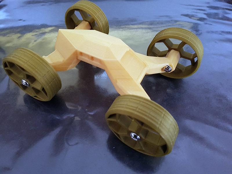

Une tuture pour les petits cousins :

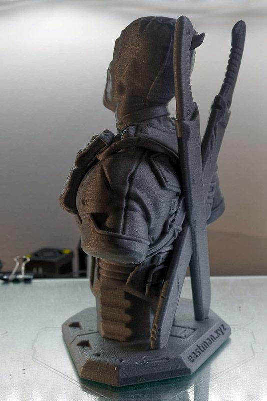

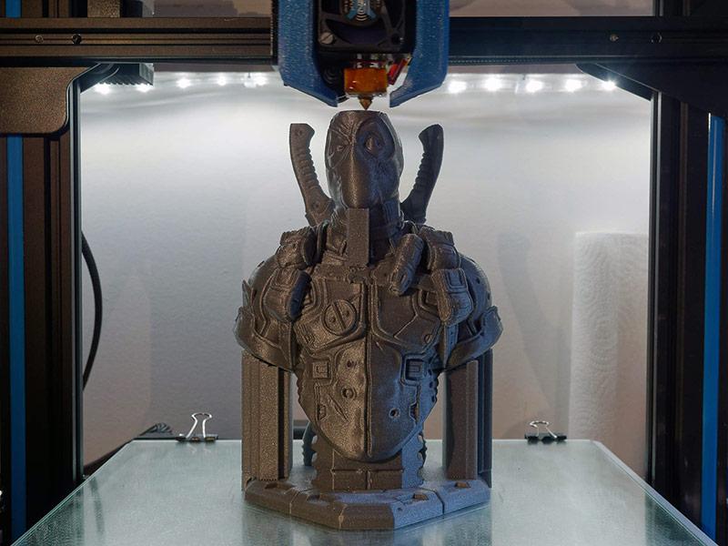

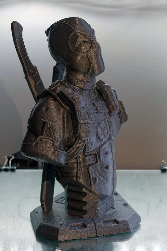

Et un deadpool qui a nécessité 13h40 de print (layer 0,2), j'ai laissé des supports par prudence mais il est théoriquement imprimable sans.
Du bon boulot ca, le dead pool aussi est en 0,2 ? si c'est le cas c'est vraiment bluffant le resultat
Le cube est en 0,2
la voiture en 0,25
et, oui, le deadpool en 0,2
Je suis aussi agréablement surpris du rendu, on ne voit quasiment pas les couches. A part au sommet du crane car la surface a un arrondi proche de l'horizontal.
Cette CR10S est vraiment sympa, même avec extrudeur et hotend de série.

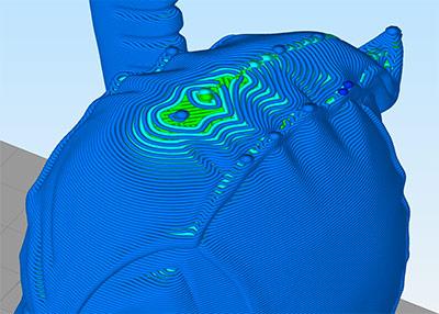

Les defauts sur la tête
sur le dessus, j'aurais du mettre les couches à 0,1 sur les derniers mm
et on voit un peu de ghosting sur le coté à l'arrière de la tête.
Mais je suis content du résultat car au bout de 13h40, on espère avoir qq chose de bien !

Sous Simplify3D, il suffit de dupliquer le process
Process1 arrêter de printer à Z=190mm par exemple
Process2 : commencer à printer à Z=190mm
J'avais déjà testé ça (justement en passant de 0,2 à 0,1mm) mais j'avais oublié de multiplier par deux le nombre de couche supérieure : 3 couches de 0,1mm, ça n'était pas suffisant : un peu de la dentelle... Mais les 2 process avait bien été enchainés.
Je pense que les autres slicer doivent savoir faire la même chose.
Dans l'ideal, cela devrait pouvoir être géré automatiquement par le slicer dès qu'il détecte qu'il y a beaucoup d'écarts en X ou en Y entre 2 couches : du boulot pour les développeurs !
Vue comparée S3D avec couche de 0,2 et de 0,1 :
Layer02.jpg.be0a40dc1fcc81665f56b15362e116ce.jpgLayer01.jpg.762e3284770788d9c825e0a22f9d5158.jpg
Si je fais une autre figurine, j'essayerais d'appliquer ça (épaisseur des couches sans oublier leur nombre au dessus), à suivre...

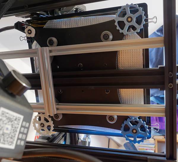

Amélioration du guidage plateau
Le guidage plateau est perfectible : les 6 roulettes sont surabondantes et l’écartement en X est trop faible (permet d’être moins cher avec un seul profilé). J’ai donc ajouté 2 profilés pour avoir entre les roulettes un écart X aussi important qu’en Y
Le parallélisme est le plus délicat à régler (comme précisé par JC Garnier) et j’ai dû ajouter un bout de profilé par-dessous pour éviter la flexion des 2 profilés et ainsi avoir une douceur homogène sur toute la course Y.
Depuis, je n’ai jamais retouché le réglage plateau…
Admirez le miroir dépoli que je ne nettoie que tous les 6 mois…

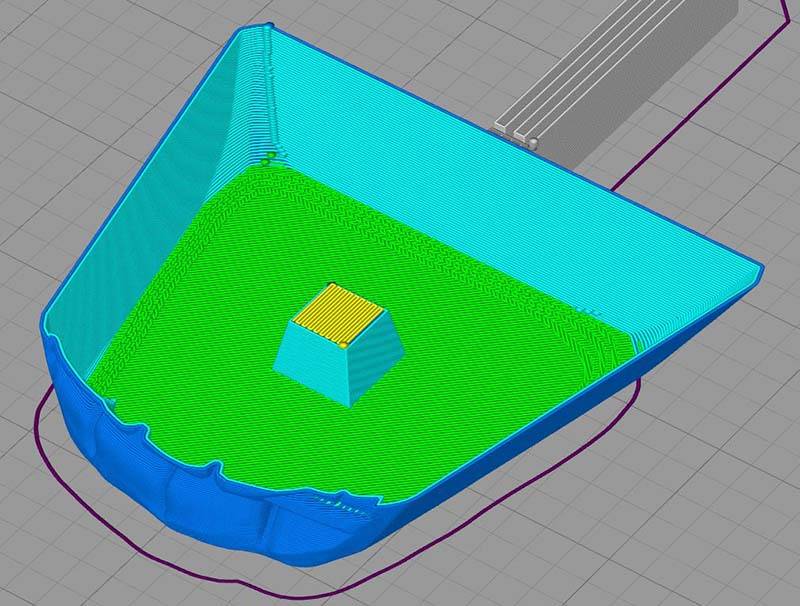

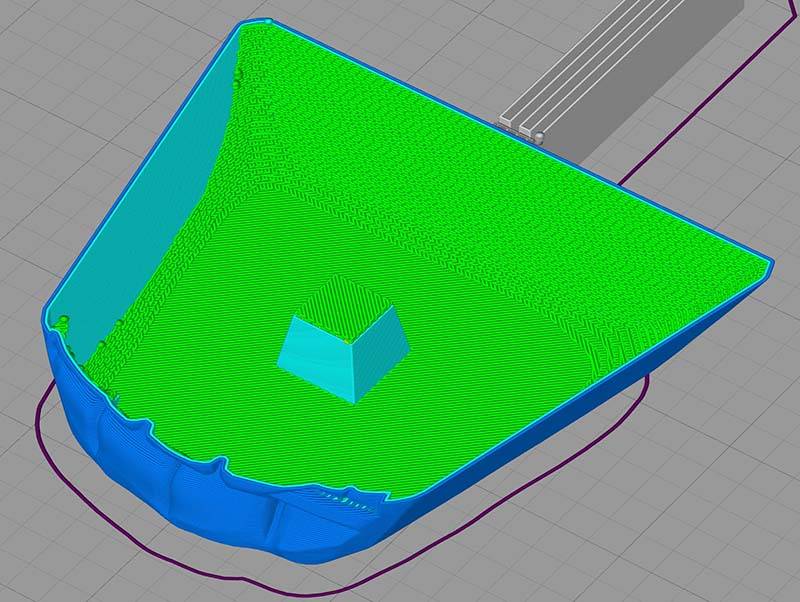

AMELIORATION pour GAIN DE TEMPS et moins de VIBRATIONS pendant les impressions :
TOP & BOTTOM LAYERS sous simplify3D
Quand on imprime avec des couches de 0.2mm, on met habituellement un nombre de couches dessus et dessous à 4, donc des parois inférieure et supérieure de 0.8mm.
Mais on s’aperçoit que cela cause aussi des ajouts de matières sur les parois obliques, créant aussi des vibrations pendant l’impression car ces solid layer (en vert sur les photos) sont du tricotage…
La seule solution que j’ai trouvé est de créer 3 process :
- un process pour le dessous avec les 4 solid layer souhaitées jusqu’à Z=2mm
- créer un second process entre 2mm et le dessus de la pièce moins 2mm avec 1 seule solid layer TOP et 1 seule solid layer BOTTOM et pour finir
- un process supérieur avec 4 solid layer TOP souhaitées.
J’obtient ainsi des parois non encombrés de solid layer et le gain de temps de l’impression est significatif : de 11h20, on passe à 9h35 et on évite ces solid layers inutiles qui crée beaucoup de vibration pendant l’impression, sans compter le gain de matière utilisé !
NB1 : j’ai mis un infill à 0 sur les photos pour mieux voir.
NB2 : Attention aux éventuelles zones nécessitant ces top ou bottom layer (on voit le carré central qui n’aura que 0.2mm d’épaisseur mais dans ce cas, c’est sans importance)
Voili, voilou, si ça peut vous aider à reduire un peu vos longues impressions,
A+

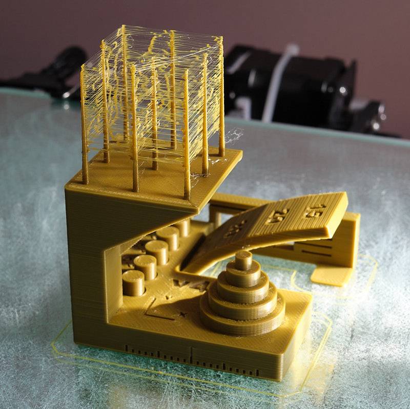

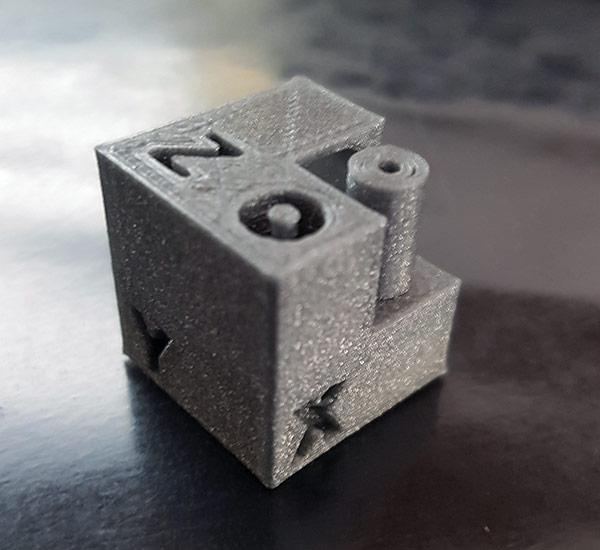

Dans le but d'améliorer mon profil S3D, j'ai imprimé un tress test Ultimate test
Mon premier résultat était bon sauf les 'fine feature flow control' qui ne mesuraient qu' 1 mm au lieux des 30mm mini... ce qui ne m'a pas trop etonné car j'avais un autre profil que j'avais fait pour les structures type Voroni (avec moins de retractation notamment). J'avais aussi un peu de resonance (ringing).
Donc après adoption de reglages moyens (retractation à 3mm, extra restart distance à -0,1 ; coasting distance à 0,1 ; une vitesse de 50mm/s et un outline underspeed à 60%), j'ai obtenu un résultat qui me satisfait (même si je n'enlève que 4 cylindres au lieu des 5 de mon premier essai) :
Epaisseur de couche 0,18mm
Sur la partie supérieures (les picots flow fine control) je me suis aperçu que S3D n'applicait plus de retractation quand il n'y avait plus grand chose à imprimer, ce qui explique qu'il y ait du stringing passé une certaine hauteur (et je n'ai pas identifié de paramètre qui règle ça).

Passage en extrudeur direct Bondtech et hot end E3D V6 :
Passé en marlin 1.1.9 avec les paramètres E3D V6
Réglage du jerk semble nécessaire pour ne pas avoir des coins de cube en over-extrusion. Pour le moment baissés à 8…
La rétraction va être réduite à 1mm dans mes paramètres de slicer.
2.jpg.5212e67b29a3f4958757d4aaa55c42fe.jpg  3.jpg.aa66800b63a64e463b863ab86dce582d.jpg
Test du slicer Ideamaker :
La traduction en français est assez lamentable. La gestion de la largeur en auto de S3D me manque car je dois souvent jouer entre 0,4 et 0,48mm pour avoir des remplissages propres sur les parois minces.
Par contre, la gestion des épaisseurs de couche variables, vitesses variables sur petits détails, de pouvoir tout régler quasiment couche par couche est très sympa.
Le fait de pouvoir définir des zones avec des paramètres spécifiques est un vrai plus (définir un « modifier » avec remplissage 100% pour renforcer une zone par exemple).
Le paramètre « solid fill minimal width » permet, au moins en partie, de gérer les parois encombrées de solid layers (c’était un souci sous S3D).
