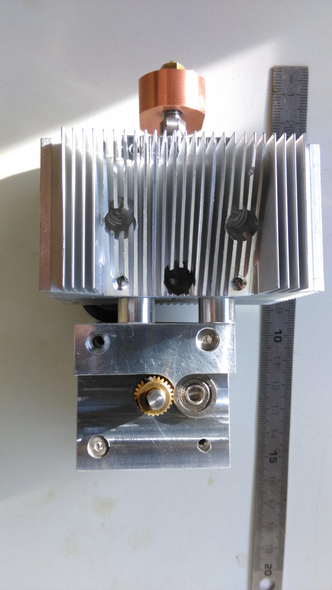

Chevelu37 Posté(e) Janvier 3, 2019 Auteur Posté(e) Janvier 3, 2019 Merci à vous deux, effectivement le cuivre, c'est joli!! il y a 11 minutes, fran6p a dit : Je suppose que tu es parti sur du cuivre car il est meilleur conducteur de chaleur. C'est exactement ça!! Du cuivre récupéré dans les dissipateurs d'origine des Intel, je ne peux pas être mieux sur l'alliage je pense (même si je pense qu'il est très pur, quasiment pas allié... Il est très très mou!!). il y a 14 minutes, fran6p a dit : Sur ta photo, on ne voit pas le perçage pour la thermistance (je suppose qu'il est sur un autre côté ). Je ne l'ai pas encore fait, je réfléchi au meilleur endroit, je pense la mettre au plus près de la buse.... Il faut pour l’instant que je me fabrique un outil pour fendre l'alésage de la résistance de chauffe... J'ai aussi le BlTouch à mettre, mais je réfléchi à système simple qui me permettrai de changer rapidement de système de buse (E3D/Volcano/MK8) tout en gardant le même offset. Si vous avez des idées je suis preneur!!! Toi aussi @Jean-Claude Garnier j'en appelle à tes neurones! J'envisage aussi d'intégrer le tendeur de la courroie du chariot dans le profilé alu... Ce qui apportera une rigidité certaine et qui plaira à notre ami @Jean-Claude Garnier il y a 26 minutes, fran6p a dit : Mode humour: tu n'as pas peur qu'à la longue ton cuivre ne s'oxyde et preine la couleur vert de gris (il y a déjà quelques années, la toiture de la cathédrale de Chartres avait été refaite à neuf (tuiles de cuivre), et bien en à peine un an, elle avait repris sa patine "vert de gris")? Ahahaha!! Après 2 ou 3 loupés, elle aura une finition d'alliage plastique cramé qui assurera une belle couleur noire et sa protection contre l'oxydation!!!!! il y a 29 minutes, Ikes_72000 a dit : J'ai quelques plaques de cuivre à la maison et j'avais dans l'idée de faire la même chose dès que j'aurai mon imprimante Tu usines toi aussi? il y a 29 minutes, Ikes_72000 a dit : Tu pourras nous tenir au jus des perfs ? Bien entendu!!!
Chevelu37 Posté(e) Janvier 3, 2019 Auteur Posté(e) Janvier 3, 2019 Et en fait, je fait tout ça pour pouvoir faire du nylon (parce que dans l'état actuel ça ne marche pas du tout mais du tout.... Et c'est LE plastique que je veux!! Na!! ) et améliorer mes impressions TPU. Même si ce dernier est plus souple, il s'extrude plus facilement. Le nylon, faut pousser fort quand même... Enfin de ce que j'ai pu en déduire et il est très hydrophile!!
fdorful Posté(e) Janvier 3, 2019 Posté(e) Janvier 3, 2019 il y a une heure, Chevelu37 a dit : Il y a 1 heure, fran6p a dit : Je suppose que tu es parti sur du cuivre car il est meilleur conducteur de chaleur. C'est exactement ça!! Du cuivre récupéré dans les dissipateurs d'origine des Intel, je ne peux pas être mieux sur l'alliage je pense (même si je pense qu'il est très pur, quasiment pas allié... Il est très très mou!!). FAUX !, l'aluminium est meilleur conducteur thermique que le cuivre (par contre le cuivre est meilleur conducteur électrique). Si on utilise du cuivre dans les refroidisseurs d'ordinateurs, c'est parce qu'il est plus malléable et qu'il permet des tours et des contours faciles à mettre en œuvre.

Chevelu37 Posté(e) Janvier 4, 2019 Auteur Posté(e) Janvier 4, 2019 (modifié) Un petit prémontage s'imposait.... Buse de 1.00 en bout. Modifié (le) Janvier 4, 2019 par Chevelu37
Guizboy Posté(e) Janvier 4, 2019 Posté(e) Janvier 4, 2019 Joli boulot Il pèse combien l'ensemble avec le moteur d'extrusion ?
Chevelu37 Posté(e) Janvier 4, 2019 Auteur Posté(e) Janvier 4, 2019 (modifié) 600 gr... dont 280 pour le moteur... Le doublage du Z sera inévitable... J'ai essayé d’équilibré le centre gravité de la tête sur les galets. Pour info, une vitre ep.4 pour le plateau de 310x310 pèse, seule, 800gr. Modifié (le) Janvier 4, 2019 par Chevelu37
