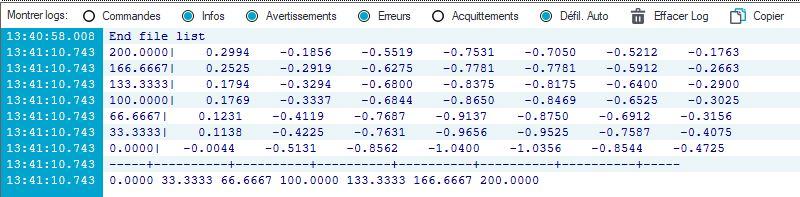

Ok pour le Gcode, mais qu'est ce que cela va changer exactement ? La grille serait désactivée d'usine ?
@Le Furax : c'est juste pour vérifier l'activation de la grille ... le but est de procéder par élimination
Modifié (le) par cmatec
@Le Furax : il y a de sacrés écarts ... je te conseillerais de passer sur un plateau verre (quelques euros en grande surface de bricolage) découpé sur mesure. Il est possible que ça résolve tes problèmes d'accroche (et donc de géométrie de pièce)
Il y a aussi un autre point à vérifier : l'offset de la buse par rapport au palpeur du capteur. Cela peut induire des erreurs de compensation (décalage de la grille par rapport à la buse)
Où puis-je contrôler ça ?
La déformation, je m'en suis aprçu avec mon réglet effectivement.

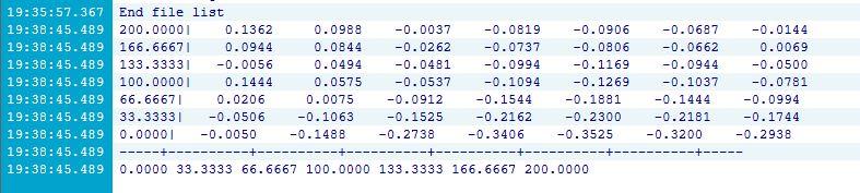

J'avais refait un calibrage, voici d'ailleurs la grille qui n'est pas comparable à la première !
Pour la vitesse d'extrudeur, toujours la même, je débranche et 10min plus tard tout rentre dans l'ordre !

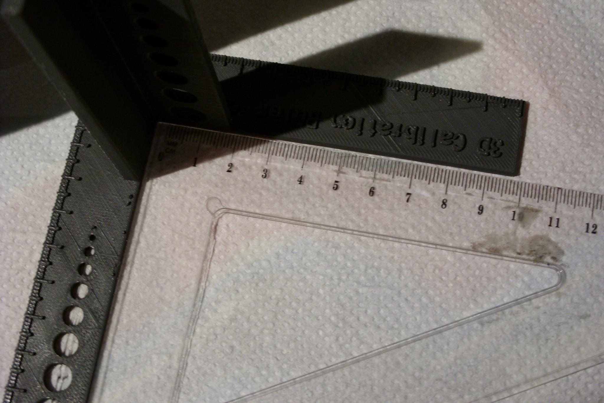

Je peux enfin me pencher sérieusement sur le défaut de perpendicularité, je me suis imprimé une équerre sur mesure grâce à la CR10, ce qui m'a permis de repérer les différents défauts !
Les deux tiges lisses ne sont décalées côtés gauche alors qu'elles sont bien aligné sur l'équerre posé sur le plateau côté droit (support bobine).
Donc quand j'imprime, l'ensemble extrudeur-buse se met "de travers" à l’extrême gauche du plateau d'où mon décalage !

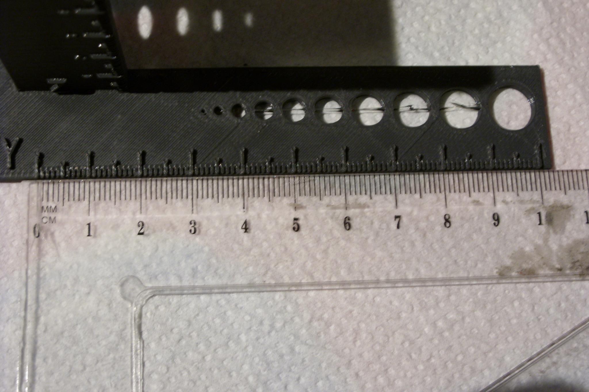

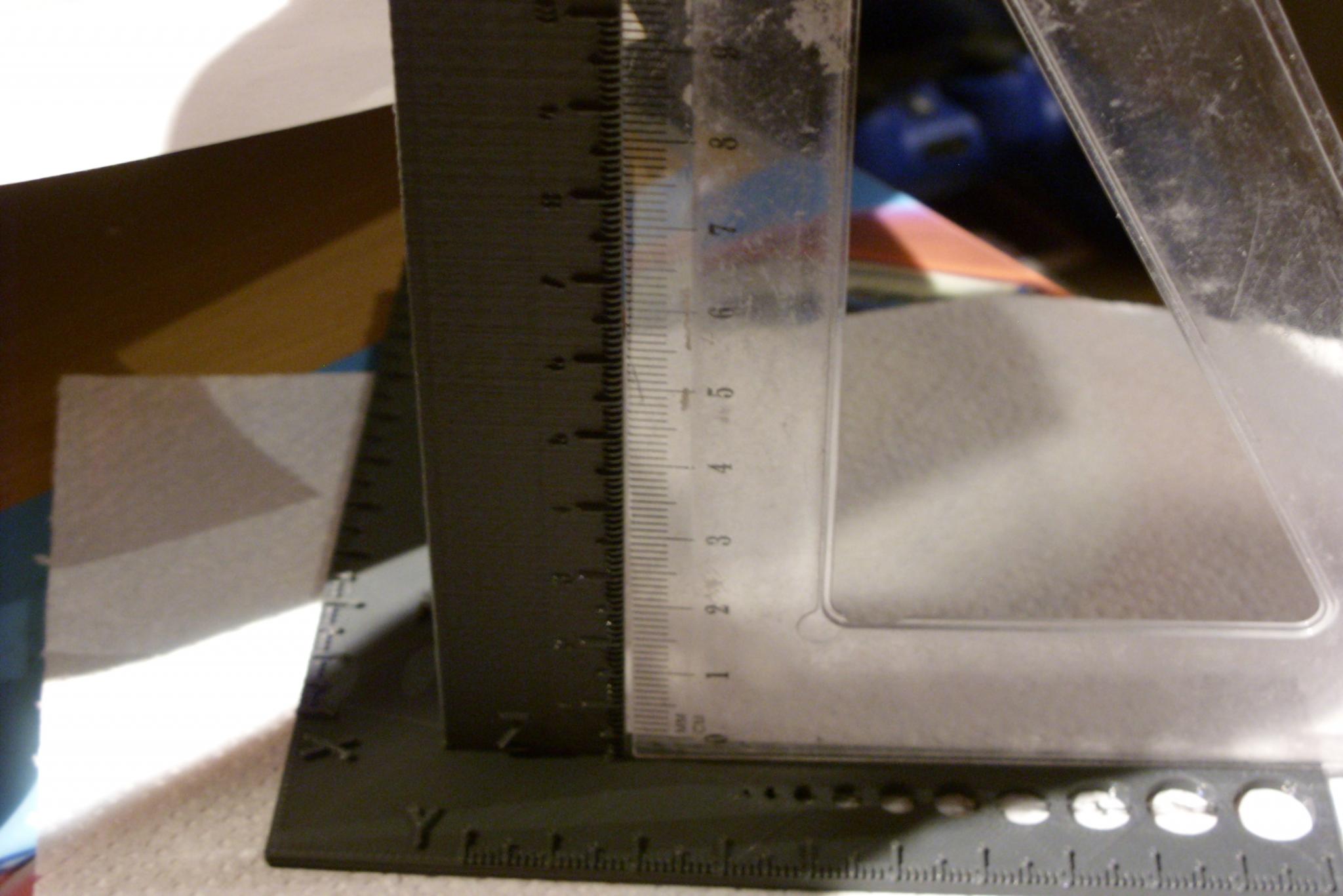

Je pense avoir trouvé l'origine du décalage ! J'ai imprimé cette pièce trouvée sur thingiverse, ça me permet de voir exactement où sont les décalages et aussi de vérifier mes calibrages sur les moteurs de X, Y et Z (d'ailleurs mis à part un léger décalage en Z c'est pas mal !).
C'est un décalage entre les deux tiges lisses parallèles de l'axe X ! J'ai démonté la bête pour mesurer et réfléchir comment modifier ça avec précision. 🙂
Autre chose, j'ai imprimé cette équerre avec un échantillon de Daily fil que j'ai reçu, il est très flexible ! les 2 "pattes" en X et Y font 1.8 mm d'épaisseur, je peux les courber à 45° sans broncher ! Utile pour certaines applications, moins pour d'autres !
