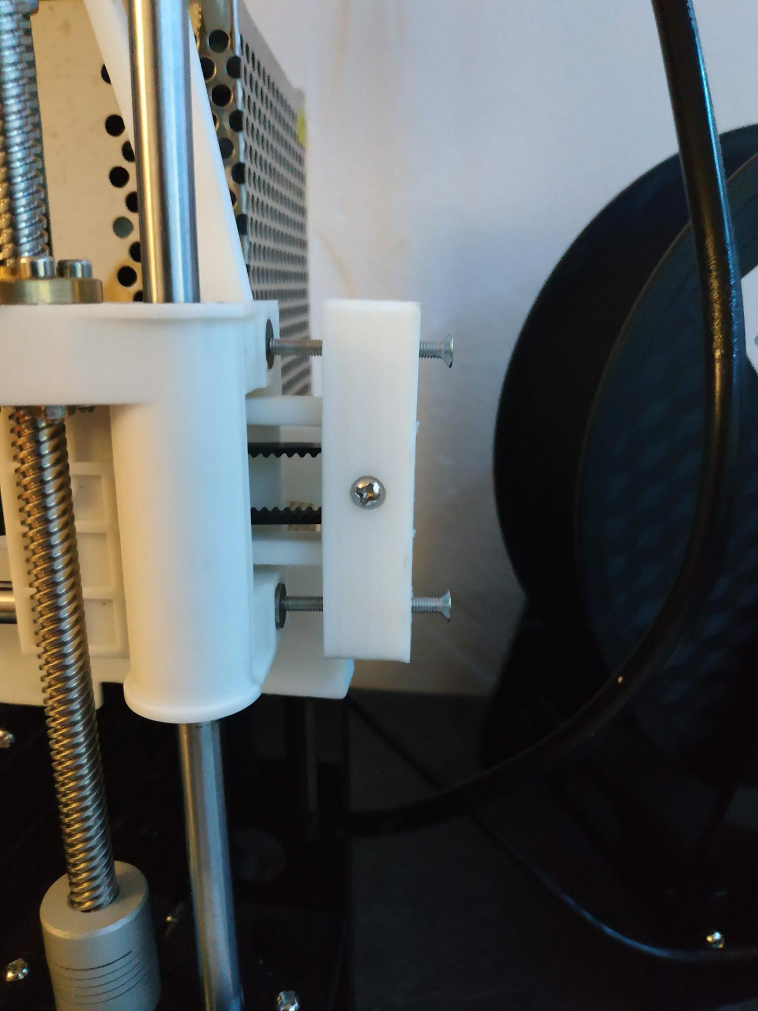

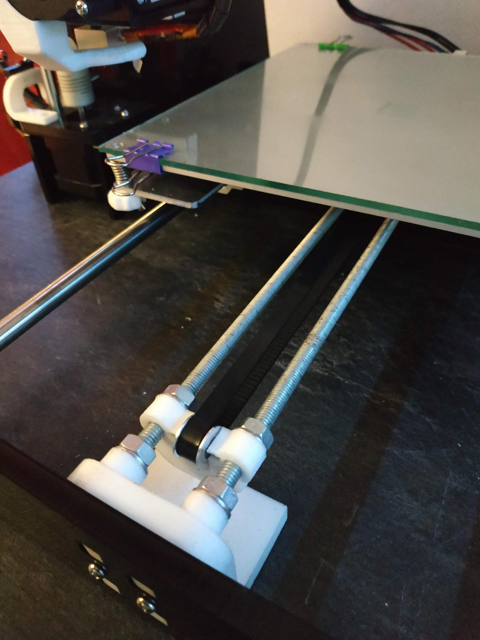

palouf34 Posté(e) Septembre 16, 2018 Auteur Posté(e) Septembre 16, 2018 (modifié) transformation faite avec pour l'axe Z avec les pièces : https://www.thingiverse.com/thing:2045010 sauf pour le plateau. après quelque essaie de mouvement, on sent bien la différence de stabilité. pour l'axe X, j'ai mis le tendeur en place: https://www.thingiverse.com/thing:1919544 Mais pas de chance la courroie est trop courte et pour la cerise sur le gâteau, fais casser les fils du connecteur de l'end stop Z... du coup il faut que je recommande ses pièces, mais je ne trouve que la courroie sur le mamazon... il va falloir que j'attende 6 à 8 semaine si je commande sur aliexpress.. avez vous des ref particuliéres pour faire la commmande de ses 2 objets ? pas cool du tout, car cela va être super long avant de refaire les réglage et ensuite d'imprimer... pfuiiiii Modifié (le) Septembre 16, 2018 par palouf34 demande ref objets

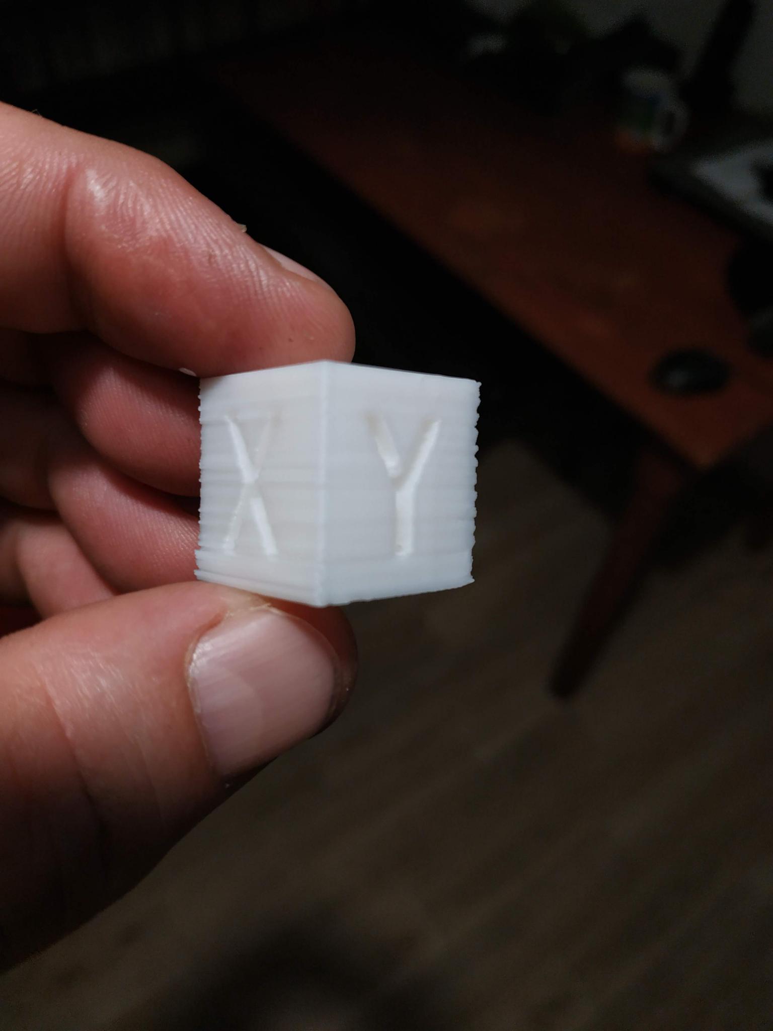

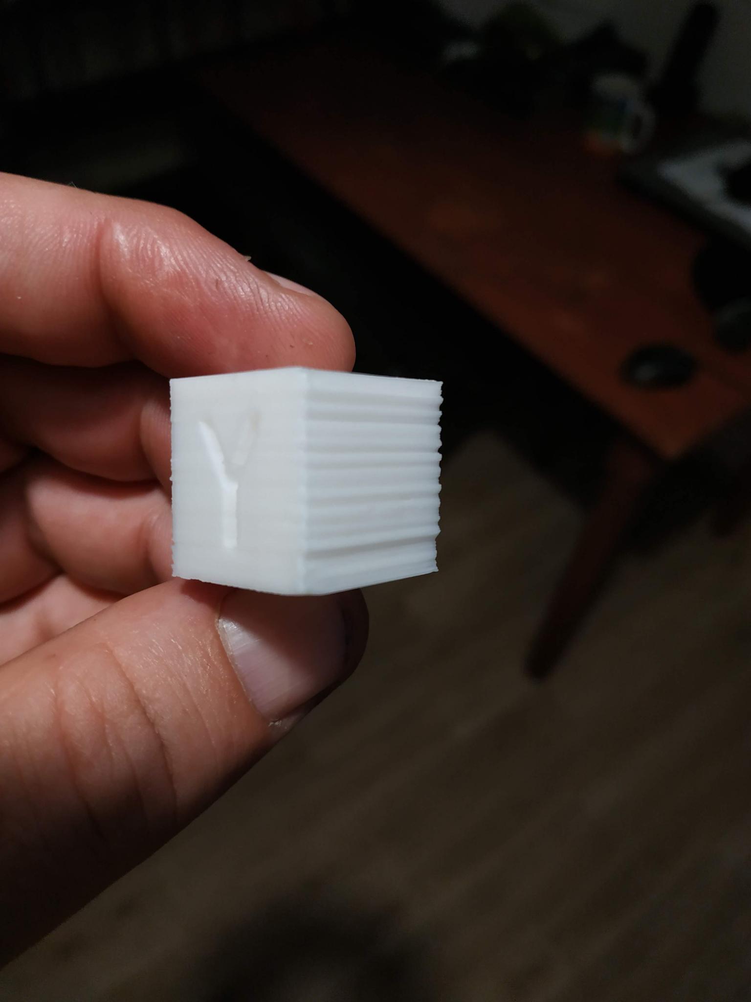

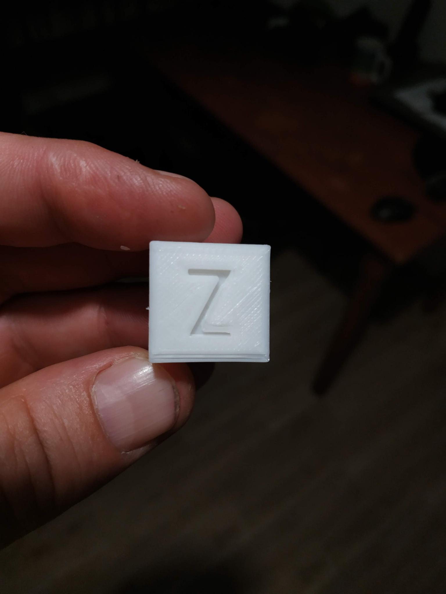

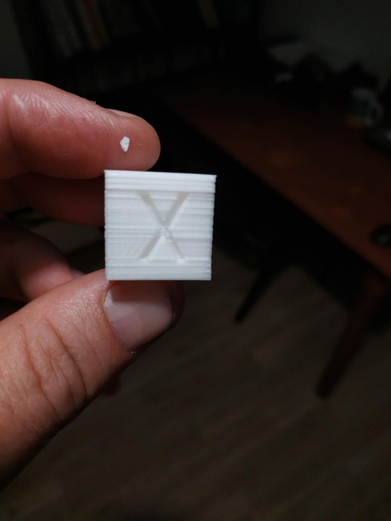

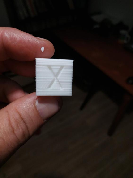

palouf34 Posté(e) Octobre 14, 2018 Auteur Posté(e) Octobre 14, 2018 (modifié) j'ai reçus ma nouvelle courroie, mon endstop et mes roulement crantés. je monte le tout, les améliorations pour tendre les courroies son en place. j'ai mis en place le roulement à 16 dents uniquement sur l'axe y. j'ai tendus correctement les courrois et je lance le cube de calibration. et la gros desespoir regardé ce que cela donne. les dimensions sont correcte mais j'ai une face avec plein de décalage. Ou ais je merdé. j'ai comme paramétre epaisseurde couche 0.168, remplissage a 10%, grid/rectilinear périmettres 3 couches. j'utilise marlin 1.1.9 avec calibrage des axe comme ceci (aprés calculs) #define DEFAULT_AXIS_STEPS_PER_UNIT { 100.150, 101.010, 400.802, 100 } Pouvez vous me dire ou je merde royalement pour sortir ce type de merde... merci par avance. Modifié (le) Octobre 14, 2018 par palouf34
Maeke Posté(e) Octobre 14, 2018 Posté(e) Octobre 14, 2018 tes coupleurs, vérifies qu'ils ne soient pas TROP souples.

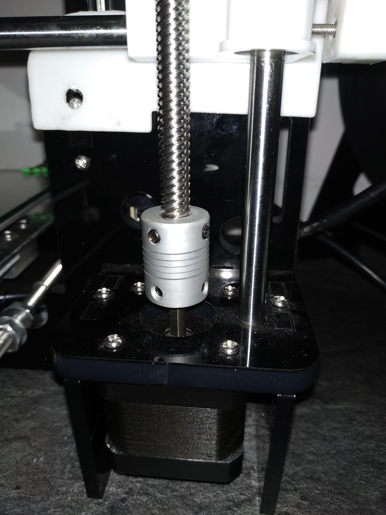

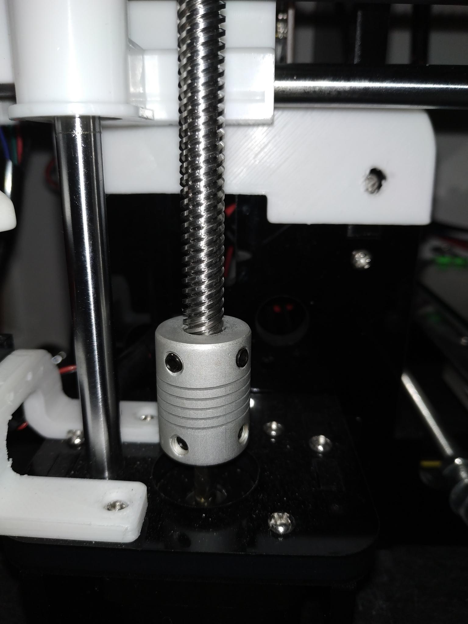

palouf34 Posté(e) Octobre 15, 2018 Auteur Posté(e) Octobre 15, 2018 Merci @Maeke je n'avais pas pensé au coupleurs et effectivement, ils ont une rigiditée différente. Justement le coupleur droite est beaucoup plus flexible que celui de gauche. Cela ce vois pratiquement à l’œil nue. coupleur gauche très rigide, on vois les strie régulière coupleur droit ou voie que les strie ne sont pas réguilére. j'en tenté de tout resserrer mais cela ne change pas la flexibilité qui est toujours différente entre la gauche ( bien raide) et la droite (trop mole). Pour faire le réglage des tiges, j'ai utiliser la technique déjà mentionné par @papa50 et vue dans une vidéo youtube ( me souvient plus du lien). vivement la prochaine amélioration que je galère sur un nouveau bug 1
Maeke Posté(e) Octobre 15, 2018 Posté(e) Octobre 15, 2018 Il va peut-être falloir les remplacer, tu en as un qui m'a l'air un poil usé.
palouf34 Posté(e) Octobre 15, 2018 Auteur Posté(e) Octobre 15, 2018 (modifié) il y a 39 minutes, Maeke a dit : Il va peut-être falloir les remplacer, tu en as un qui m'a l'air un poil usé. A zut, cela s'use si rapidement que cela... j'ai même pas passé une bobine. cela veut peut être dire que j'ai mal installé les coupleurs s'ils sont déjà usé. pfuii à peine réparé qu'elle est déjà en panne, un mois sans impression c'est long, et la je suis reparti pour un autre mois, j'en suis sur. et pour trouver le bon modéle sur mamazone , pas cool avec toute les références qu'il est possible de commander... je l'aurais un jour, je l'aurais.... GRRRR.... Modifié (le) Octobre 15, 2018 par palouf34 1
Maeke Posté(e) Octobre 15, 2018 Posté(e) Octobre 15, 2018 Ben c'est un peu bizarre, certes, mais pas impossible, c'est du chinois après tout. Moi j'ai toujours ceux d'origine
Jean-Claude Garnier Posté(e) Octobre 15, 2018 Posté(e) Octobre 15, 2018 (modifié) Hello Pourquoi n'essaierais-tu pas de t'imprimer des coupleurs rigides ? Si ta machine est montée comme il faut, ça marche très bien. @maeke je ne suis pas sûr qu'on puisse parler d'un coupleur "usé".... Il me semble plutôt que c'est un axe qui force un peu plus que l'autre ce qui pourrait occasionner un "tassement" inégal des coupleurs. Modifié (le) Octobre 15, 2018 par Jean-Claude Garnier
Maeke Posté(e) Octobre 15, 2018 Posté(e) Octobre 15, 2018 il y a 9 minutes, Jean-Claude Garnier a dit : Hello Pourquoi n'essaierais-tu pas de t'imprimer des coupleurs rigides ? Si ta machine est montée comme il faut, ça marche très bien. ben, avec les décalages qu'il a.....
papa50 Posté(e) Octobre 15, 2018 Posté(e) Octobre 15, 2018 Il y a 13 heures, palouf34 a dit : j'ai reçus ma nouvelle courroie, mon endstop et mes roulement crantés. je monte le tout, les améliorations pour tendre les courroies son en place. j'ai mis en place le roulement à 16 dents uniquement sur l'axe y. j'ai tendus correctement les courrois et je lance le cube de calibration. et la gros desespoir regardé ce que cela donne. les dimensions sont correcte mais j'ai une face avec plein de décalage. Ou ais je merdé. j'ai comme paramétre epaisseurde couche 0.168, remplissage a 10%, grid/rectilinear périmettres 3 couches. j'utilise marlin 1.1.9 avec calibrage des axe comme ceci (aprés calculs) #define DEFAULT_AXIS_STEPS_PER_UNIT { 100.150, 101.010, 400.802, 100 } Pouvez vous me dire ou je merde royalement pour sortir ce type de merde... merci par avance. Tiens tiens, décalage aussi, et tu est comme moi en 1.1.9
Jean-Claude Garnier Posté(e) Octobre 15, 2018 Posté(e) Octobre 15, 2018 De toutes façons, l'utilisation de coupleurs "extensibles" sur ces machines est une hérésie mécanique, un détournement de leur fonction première. Dans l'industrie on ne les utilise que pour accoupler un codeur à un autre ensemble, parce qu'un codeur doit être accouplé souplement et ne pas avoir de contraintes. On va dire que ça "marchotte", mais que c'est pas rationnel.
palouf34 Posté(e) Octobre 15, 2018 Auteur Posté(e) Octobre 15, 2018 il y a 36 minutes, Jean-Claude Garnier a dit : Hello Pourquoi n'essaierais-tu pas de t'imprimer des coupleurs rigides ? Si ta machine est montée comme il faut, ça marche très bien. @maeke je ne suis pas sûr qu'on puisse parler d'un coupleur "usé".... Il me semble plutôt que c'est un axe qui force un peu plus que l'autre ce qui pourrait occasionner un "tassement" inégal des coupleurs. imprimer un coupleur en pla , je ne suis pas sur que cela tienne la route dans le temps. il faut que je trouve un STL il y a 17 minutes, Jean-Claude Garnier a dit : De toutes façons, l'utilisation de coupleurs "extensibles" sur ces machines est une hérésie mécanique, un détournement de leur fonction première. Dans l'industrie on ne les utilise que pour accoupler un codeur à un autre ensemble, parce qu'un codeur doit être accouplé souplement et ne pas avoir de contraintes. On va dire que ça "marchotte", mais que c'est pas rationnel. du coup tu conseille quoi a mettre à la place, en mécanique je suis une bille donc je fais le mouton

papa50 Posté(e) Octobre 15, 2018 Posté(e) Octobre 15, 2018 il y a 17 minutes, palouf34 a dit : imprimer un coupleur en pla , je ne suis pas sur que cela tienne la route dans le temps. il faut que je trouve un STL du coup tu conseille quoi a mettre à la place, en mécanique je suis une bille donc je fais le mouton JCG à raison essaye ça coûte rien
palouf34 Posté(e) Octobre 15, 2018 Auteur Posté(e) Octobre 15, 2018 (modifié) j'ai trouvé ceci : https://www.thingiverse.com/thing:2855304 ou celui la qui serait plus facile pour moi, car j'ai pas de tareau https://www.thingiverse.com/thing:1329750 ou celui la https://www.thingiverse.com/thing:1992326 Modifié (le) Octobre 15, 2018 par palouf34
Jean-Claude Garnier Posté(e) Octobre 15, 2018 Posté(e) Octobre 15, 2018 il y a 22 minutes, palouf34 a dit : https://www.thingiverse.com/thing:1329750 Détrompe toi, ça tient très bien. Je te conseille plutôt celui ci 1
Maeke Posté(e) Octobre 15, 2018 Posté(e) Octobre 15, 2018 Il y a 4 heures, papa50 a dit : Tiens tiens, décalage aussi, et tu est comme moi en 1.1.9 détrompes toi, ça ça vient de la mécanique, pas du firmware, et même pour toi je ne vois aucune raison pour que ça vienne de Marlin, au passage j'ai Marlin 1.1.9 sur mon AM8 et tu as pu constater par toi même que je n'ai pas de décalages. Par contre j'ai prévenu depuis longtemps que ce type de défauts pouvait arriver avec des coupleurs trop souples. 2
