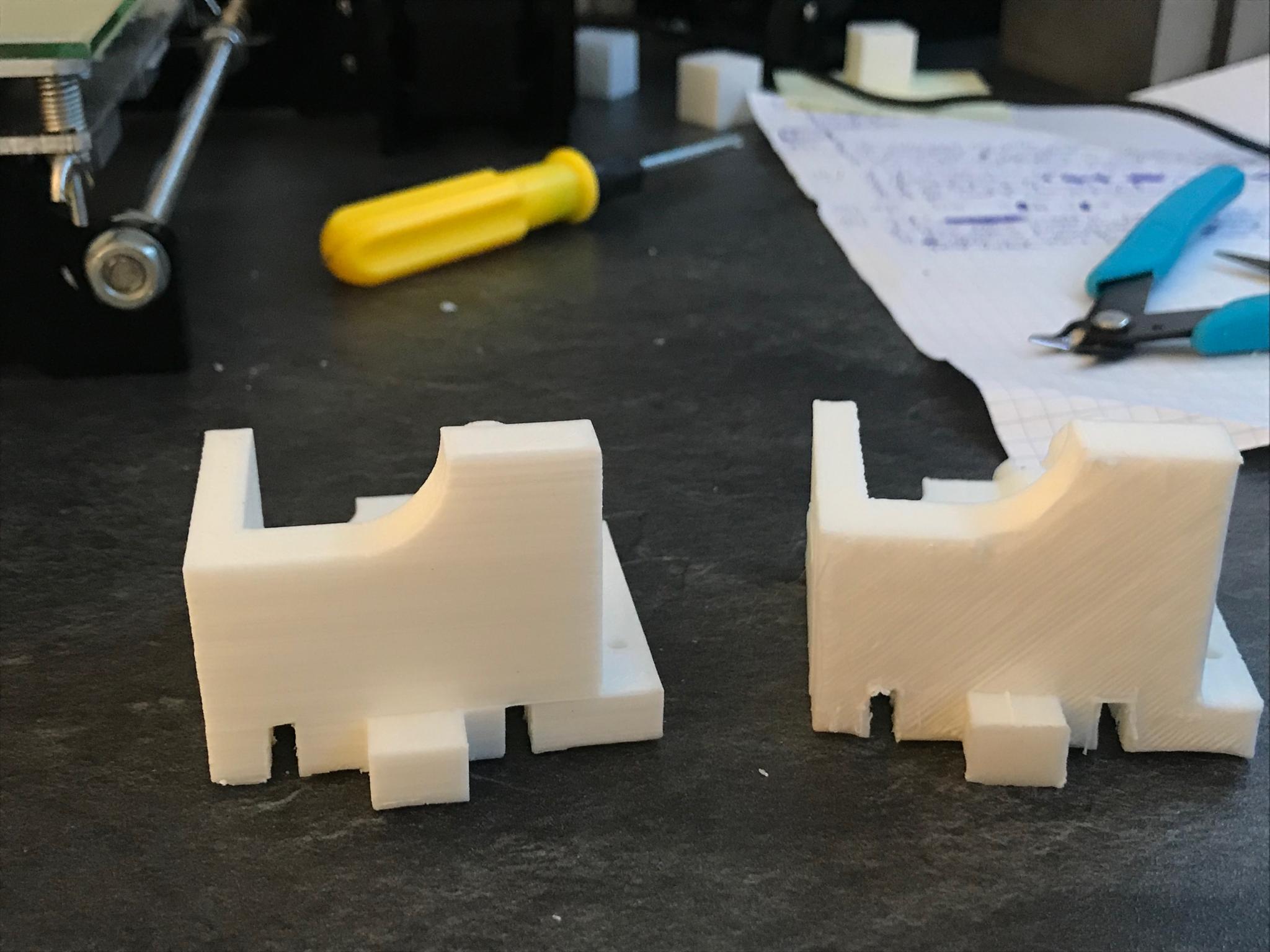

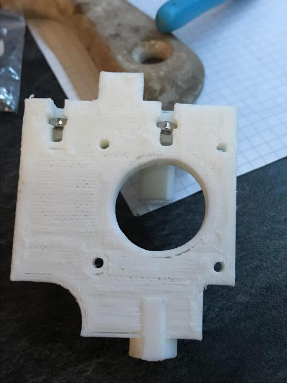

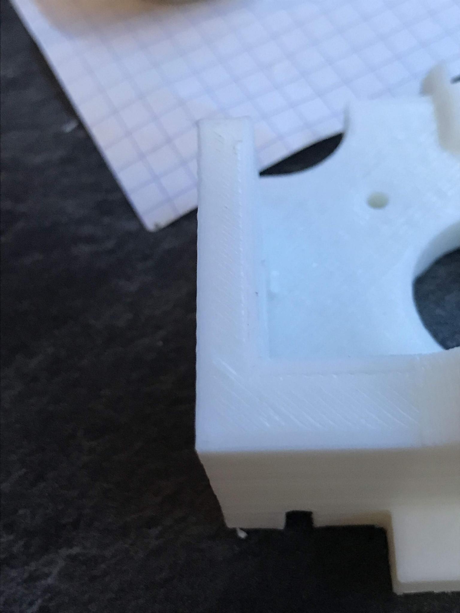

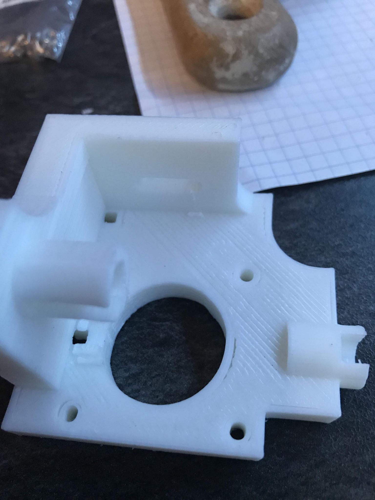

palouf34 Posté(e) Aout 23, 2018 Auteur Partager Posté(e) Aout 23, 2018 bon ben je suis dégouté de ce que je viens de sortir. https://www.thingiverse.com/thing:2045010 la pièce pour le support moteur est vraiment crade de chez crade, ou ais je commis une bétisse. je l'ai imprimé avec un infill de 40% en nid d'abeille avec support sous la surface la plus plate la ou y a le petit arrondi de rien du tout et ou l'on rentre les écrous (que j'ai eut du mal a rentrer d'ailleurs.) faut il que je la ré-imprime ? j'ai pas trop envie vue qu'elle ne sera quasiment invisible. Lien vers le commentaire Partager sur d’autres sites More sharing options...
Maeke Posté(e) Aout 23, 2018 Partager Posté(e) Aout 23, 2018 J'ai l'impression qu'elle va être relativement fragile. Lien vers le commentaire Partager sur d’autres sites More sharing options...
palouf34 Posté(e) Aout 24, 2018 Auteur Partager Posté(e) Aout 24, 2018 Il y a 7 heures, Maeke a dit : J'ai l'impression qu'elle va être relativement fragile. donc il faut que je la refasse pour améliorer la solidité, mais la je vois pas sur quelle paramètre je peux jouer pour corrigé les défauts Lien vers le commentaire Partager sur d’autres sites More sharing options...
Maeke Posté(e) Aout 24, 2018 Partager Posté(e) Aout 24, 2018 Va falloir que tu te plonges dans le "Print Quality Troubleshooting Guide-Anet.pdf" qui se trouve sur la carte µSD de l'imprimante, et dans le doute. Print Quality Troubleshooting Guide-Anet.pdf Lien vers le commentaire Partager sur d’autres sites More sharing options...
palouf34 Posté(e) Aout 24, 2018 Auteur Partager Posté(e) Aout 24, 2018 ok merci pour la doc.. je vais donc passé mon week end à comprendre d'ou vient mon problème. Lien vers le commentaire Partager sur d’autres sites More sharing options...

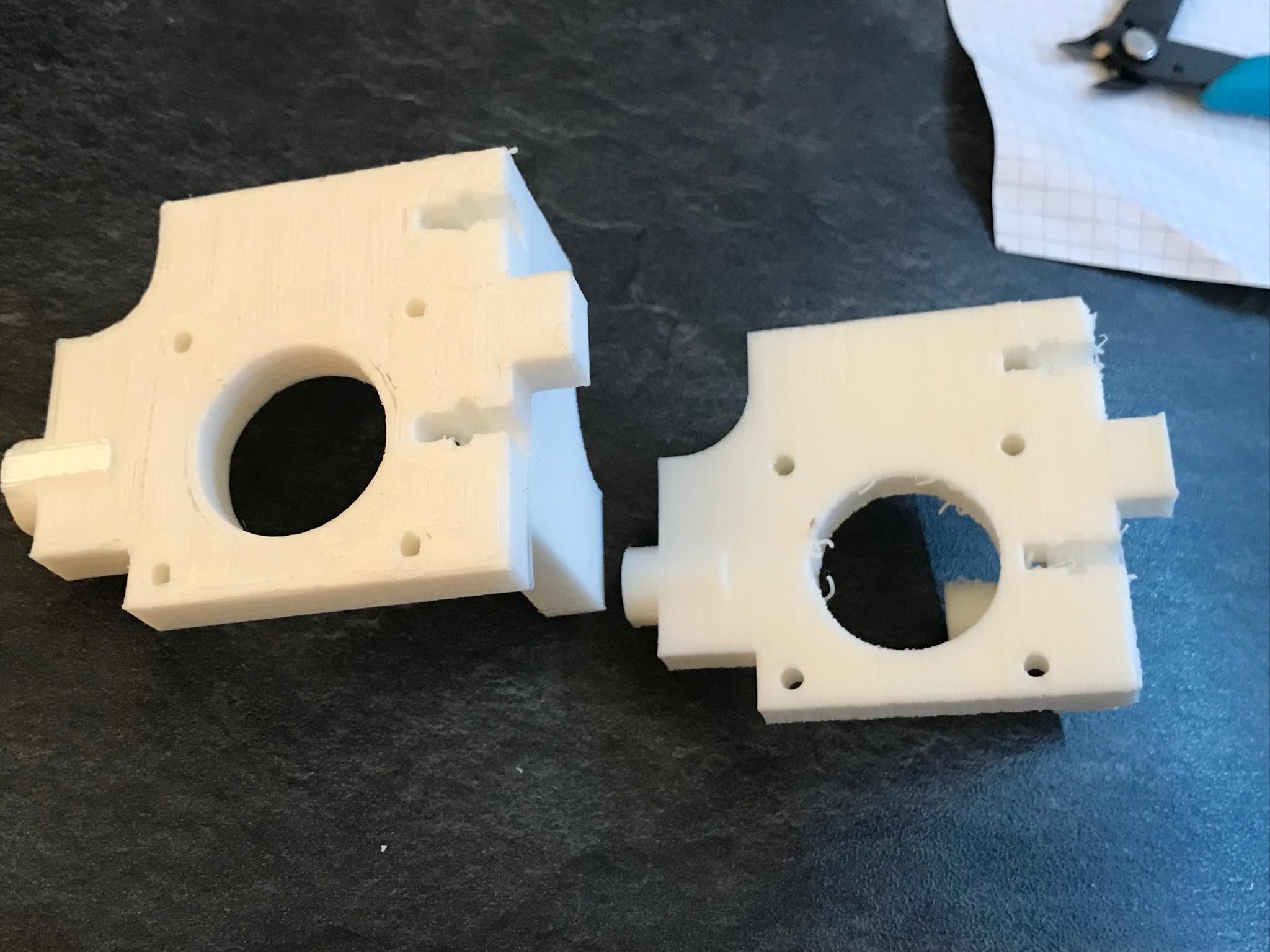

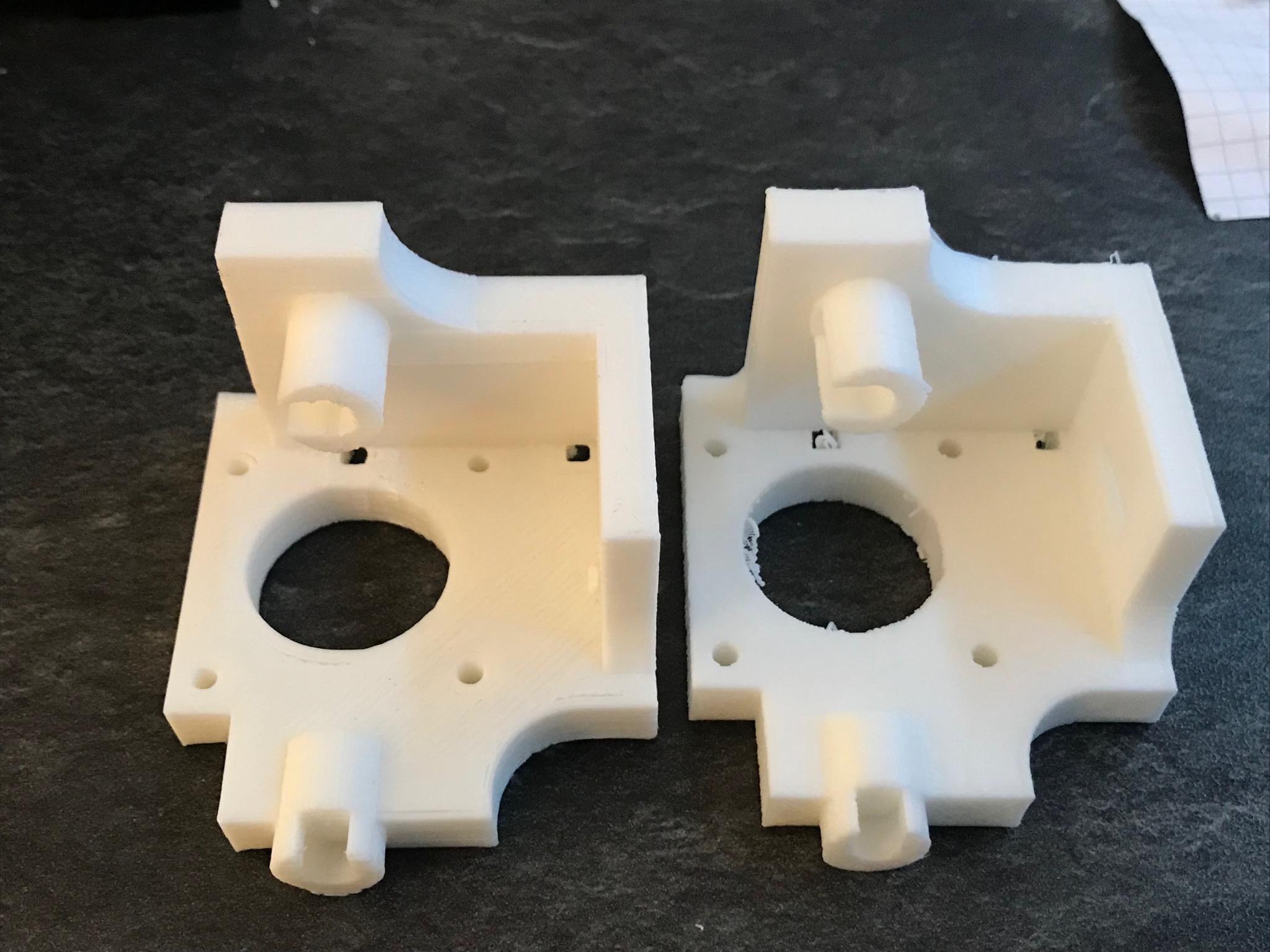

palouf34 Posté(e) Aout 25, 2018 Auteur Partager Posté(e) Aout 25, 2018 Bon alors j'ai relancé l'impression de ma piéce mais avec repetier-host (qui est vraiment sympa comme outils) en connexion direct et j'ai utilisé le découpage cura voici le réusltat: piéce de gauche => premier essai piéce de droite => second essai. on remarque quand même un amélioration, mais c'est pas encore cela, je vais affiné mes réglages de l'application et en relancé une. Lien vers le commentaire Partager sur d’autres sites More sharing options...

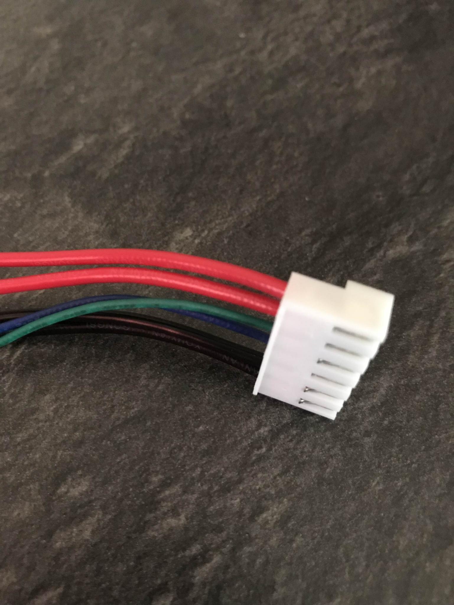

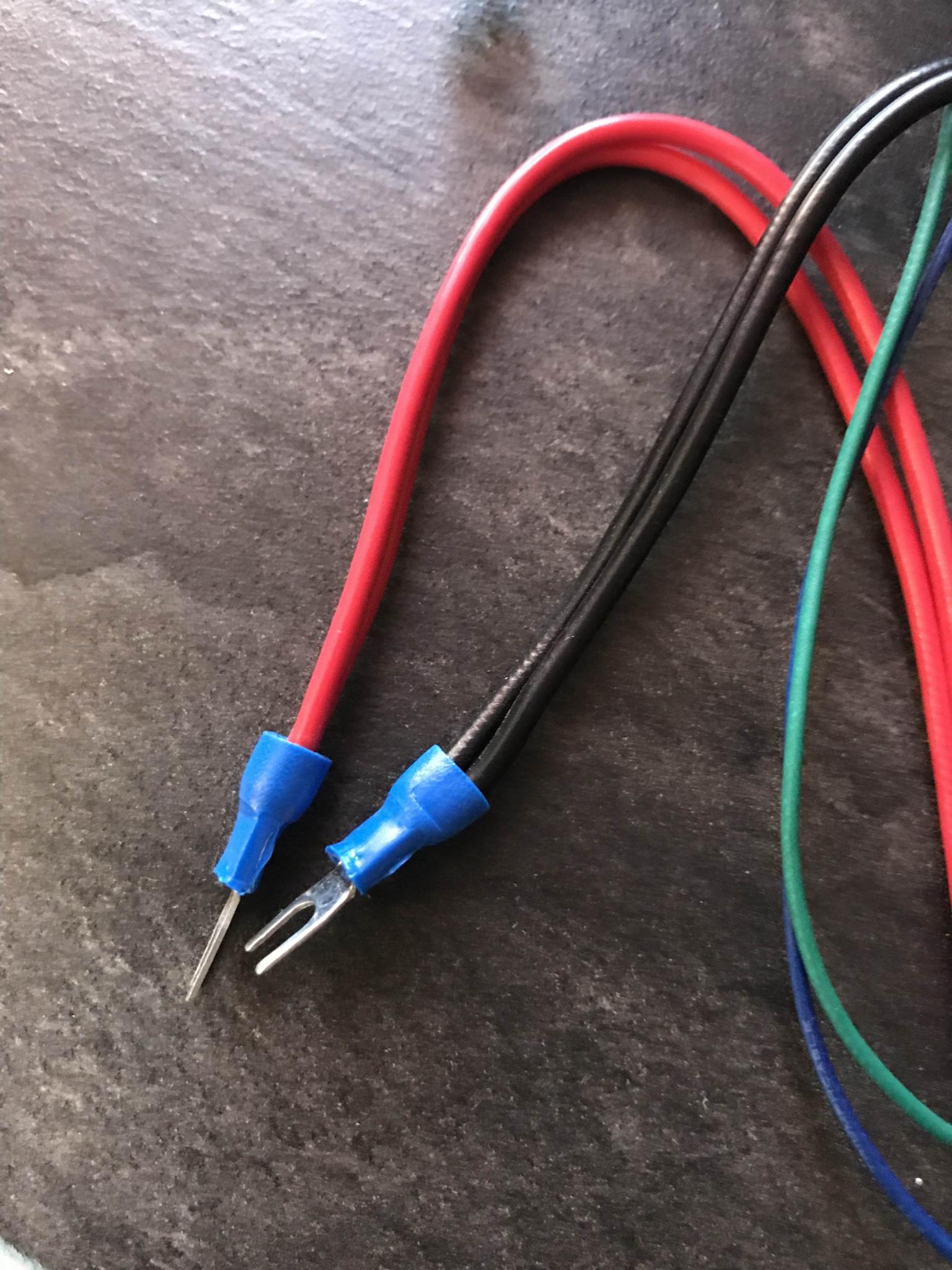

palouf34 Posté(e) Aout 28, 2018 Auteur Partager Posté(e) Aout 28, 2018 j'ai reçus mon cable pour le bed, pensez vous qu'il est conforme ? Lien vers le commentaire Partager sur d’autres sites More sharing options...
Maeke Posté(e) Aout 28, 2018 Partager Posté(e) Aout 28, 2018 (modifié) Oui il l'est mais les cosses à fourche sont peut-être un poil en dessous de la taille normalisée. Et pis bon, deux fils par cosse, tu en penses quoi @Janpolanton? Modifié (le) Aout 28, 2018 par Maeke Lien vers le commentaire Partager sur d’autres sites More sharing options...
palouf34 Posté(e) Aout 28, 2018 Auteur Partager Posté(e) Aout 28, 2018 ha ok, je vais en recevoir bientôt donc je pourrais les refaire. je vais donc pouvoir ajouter cette sécurité supplémentaire.... Lien vers le commentaire Partager sur d’autres sites More sharing options...

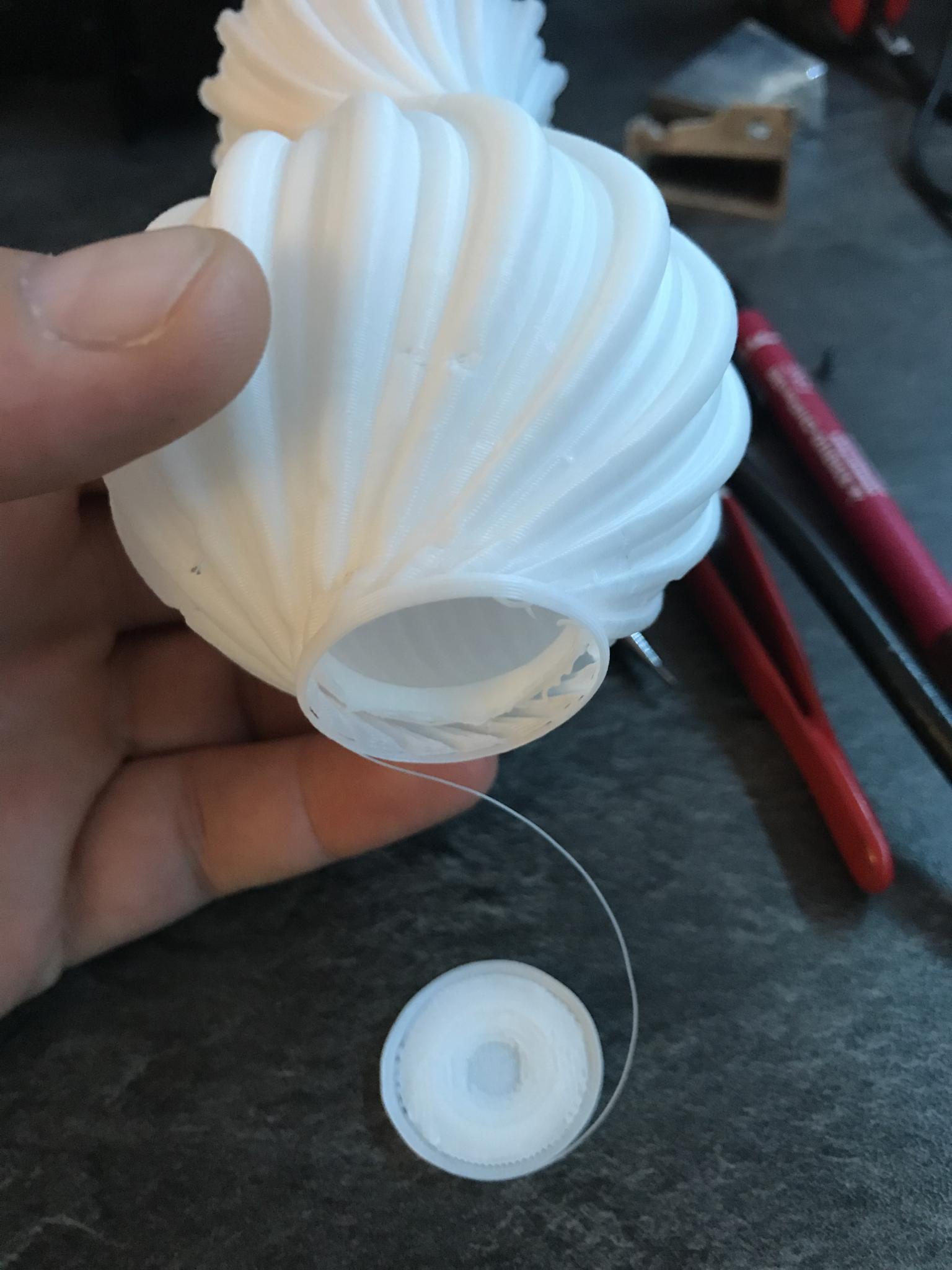

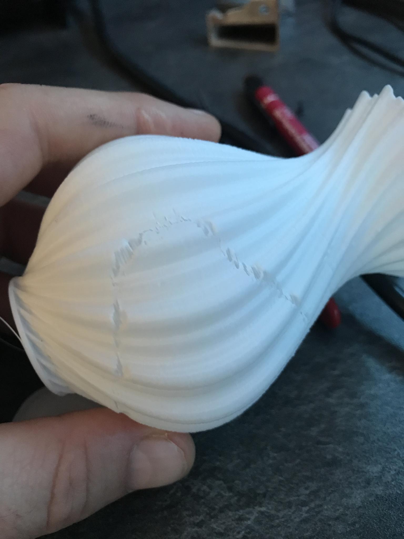

palouf34 Posté(e) Septembre 15, 2018 Auteur Partager Posté(e) Septembre 15, 2018 premier essaie d'impression d'un vase. et bien sur cela a merder grave correcte, je m'y attenais un peux pour mon premier test mais pas a ce genre d'anomalie. Lien vers le commentaire Partager sur d’autres sites More sharing options...

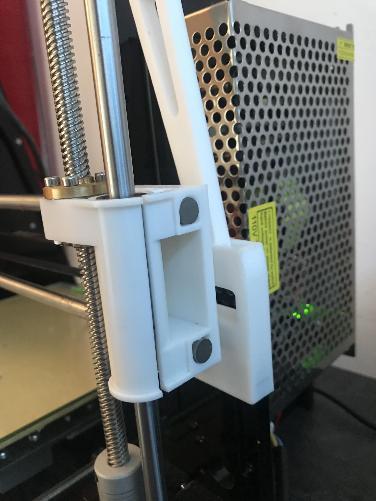

palouf34 Posté(e) Septembre 15, 2018 Auteur Partager Posté(e) Septembre 15, 2018 a votre avie je prends quelle systeme pour tendre la courrois X celui ci : https://www.thingiverse.com/thing:2193858/ ou celui la: https://www.thingiverse.com/thing:2254340 ce que je comprends pas avec le second moédéle c'est que les barres du support chariot sont rentré alors que sur mon anet non Est ce qu'il faut que je les enfoncent plus , ou est-ce correct? Lien vers le commentaire Partager sur d’autres sites More sharing options...
Maeke Posté(e) Septembre 15, 2018 Partager Posté(e) Septembre 15, 2018 (modifié) normalement elles ne doivent pas dépasser, elles sont juste très dures à mettre en place, mais si tu regardes l'arrière de la pièce blanche tu devrais trouver des petites vis de serrage (même si j'en suis encore à me demander si elles sont vraiment efficaces). C'est une des raisons pour lesquelles j'aime les pièces de remplacements designés par Leo_N, les axes ne peuvent pas dépasser, et le endstop X est mieux fixé.https://www.thingiverse.com/thing:1919544 Petit bonus, y'a aussi un tendeur de courroie. PS; ton premier lien, ça dépasse largement à l'intérieur et ça peut restreindre les déplacements de X. Le deuxième, amuses toi bien avec ces vis en plastique, au moindre défaut de précision de ton imprimante, elles seront inutilisables. Modifié (le) Septembre 15, 2018 par Maeke Lien vers le commentaire Partager sur d’autres sites More sharing options...
