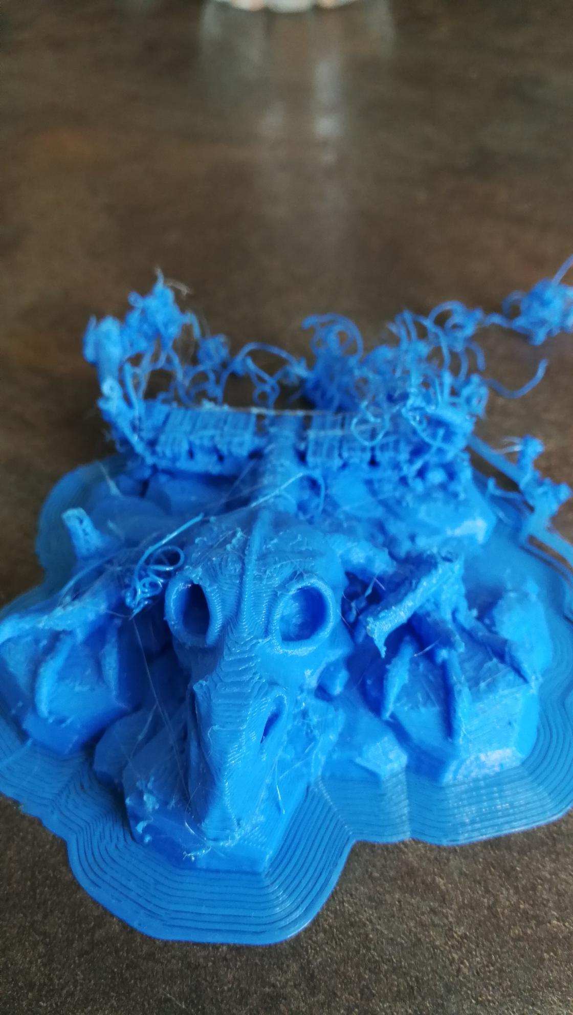

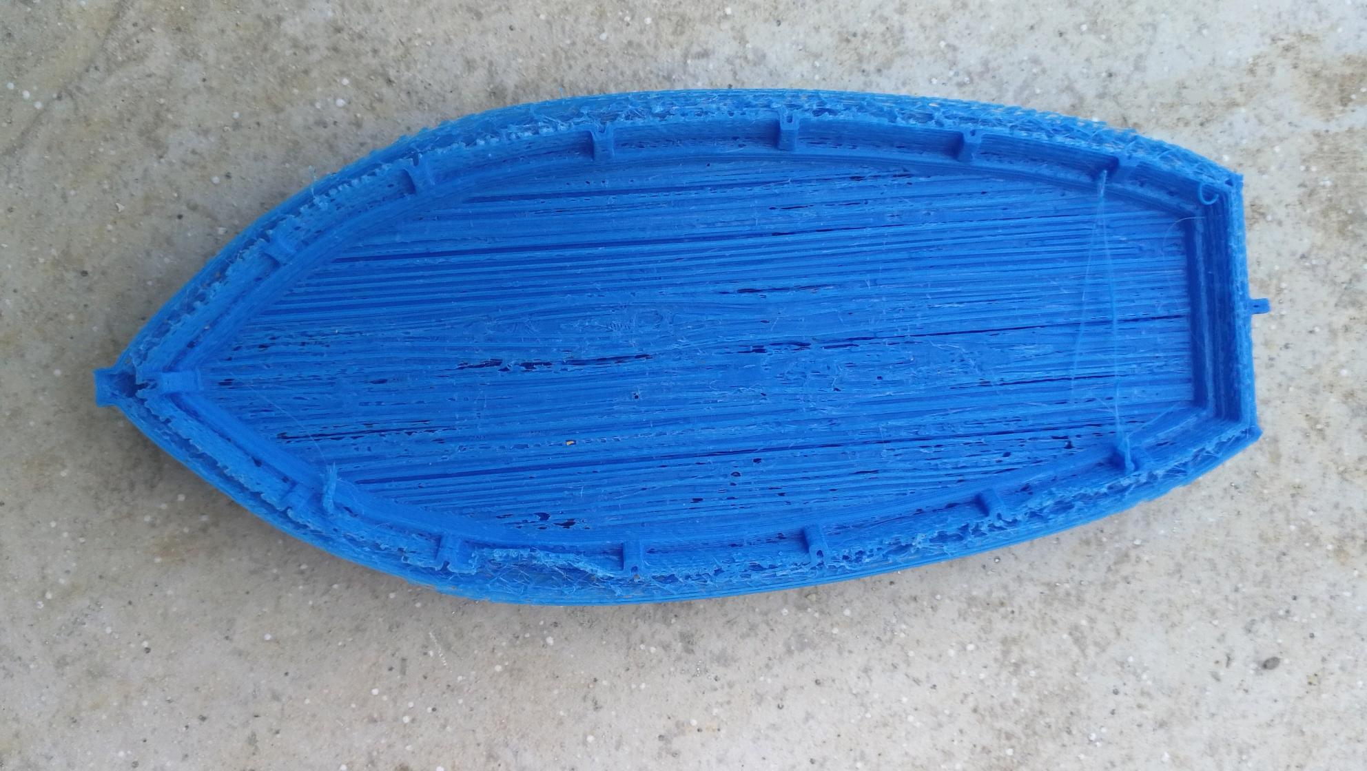

Cpt Troptop Posté(e) Juin 26, 2018 Posté(e) Juin 26, 2018 Bonjour, J'ai besoin de votre aide je n'arrive pas à imprimer , mes impressions sont toutes "trouées" : La buse frotte , j'ai baissé le flow a 95% mais aucun changement. Merci

Cpt Troptop Posté(e) Juin 27, 2018 Auteur Posté(e) Juin 27, 2018 Effectivement vous avez raison ! Alors c est une cr 10 , le fil c'est du pla (la marque de celui la je ne m en souviens pas acheté sur amazon) et j ai du fil de chez Filament-Abs même résultat. La température 200°c, vitesse 60, remplissage 20%. Encore désolé et merci pour votre aide
volavoile Posté(e) Juin 27, 2018 Posté(e) Juin 27, 2018 Ca ressemble à de la sous extrusion... As tu fait des modifs? Changé la buse? Demonté la tête? Le diametre du fil... tu l'as mesuré? Tu as rentré quoi comme diamètre sur cura?

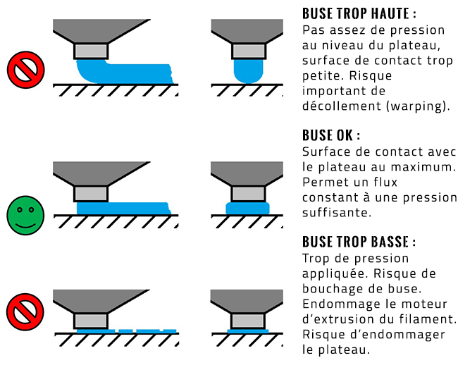

Bosco2509 Posté(e) Juin 27, 2018 Posté(e) Juin 27, 2018 (modifié) @rmlc460 C'est vrai que parfois... devoir répéter, on en viens à vouloir donner des baffes. Et au boulot, cela m'arrive fréquemment de penser à en mettre quelques unes à des jeunes en contrat d'apprentissage. Mais je ne le fait pas... sinon je finirai au poste de police, comme mon collègue. Mais rien ne garanti que cela n'arrivera pas. Revenons-en au sujet : @Cpt Troptop Voici quelques réglages que tu vas devoir essayé : Température 205... voir même 220°C Vitesse 60mm/s > OK c'est bon Débit Matériau : 100% Diamètre matériau : 1.74mm Vitesse de rétractation : 40mm/s Etirage : Activé Optimiser l'ordre d'impression des parois : activé Motif d'impression du dessus/dessous : Lignes (vire moi Concentrique stp) Ensuite... vérifie que ton tube PTFE soit bien tout en bas du corps d'impression. J'ai l'impression qu'il n'y ai pas là. Ensuite... oui j'ai pas fini... visionne ceci : Ensuite... imprime moi ceci, complètement stp : https://www.thingiverse.com/thing:1278865 On aura un meilleur visuel qu'une impression inachevé. Et reviens nous montrer le résultat... merci d'avance. Modifié (le) Juin 27, 2018 par Bosco2509

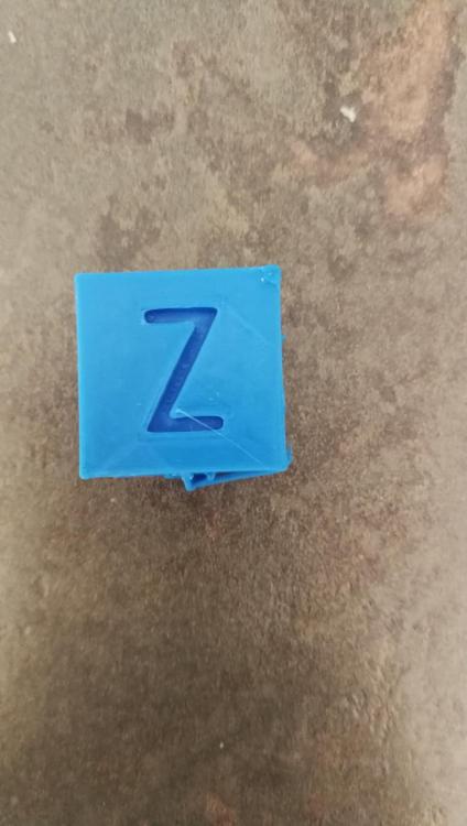

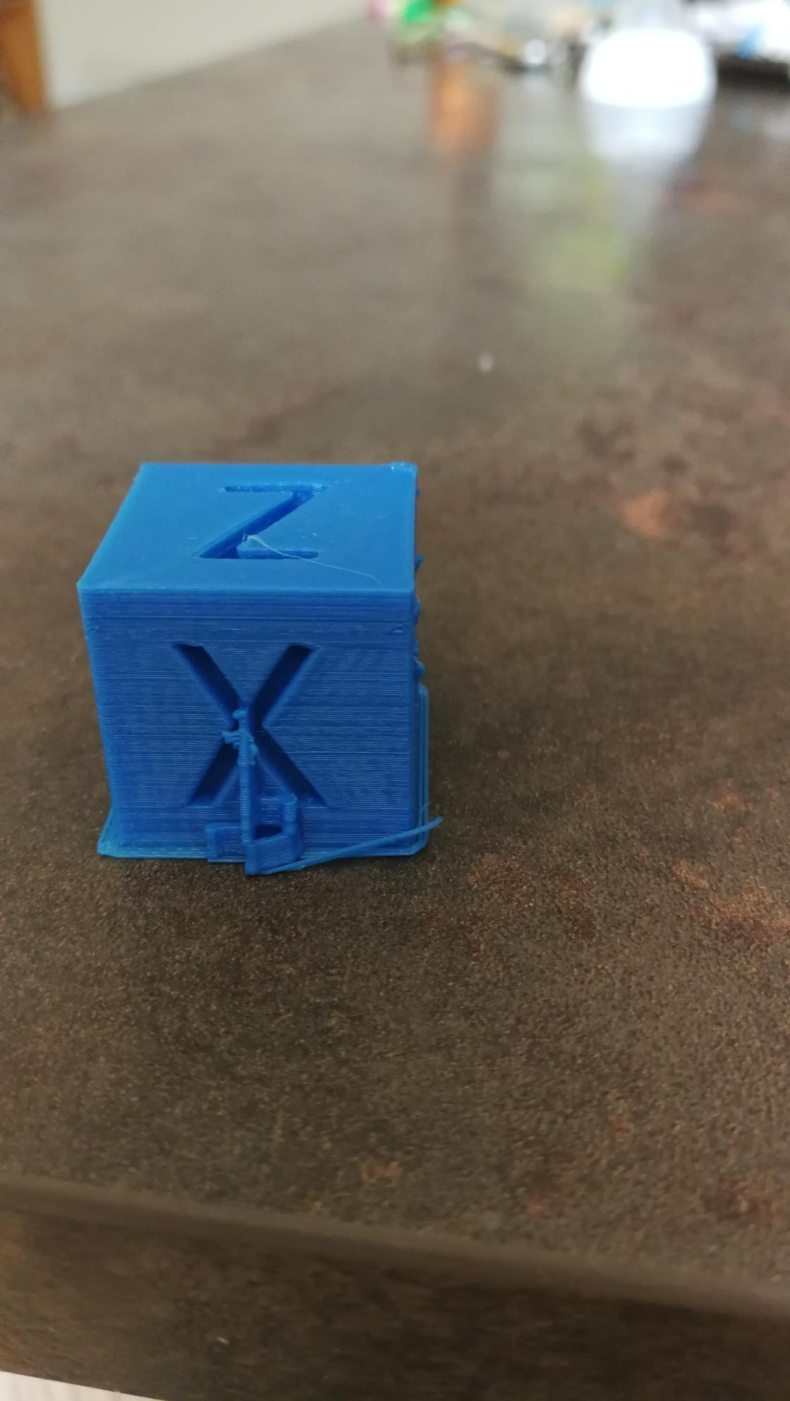

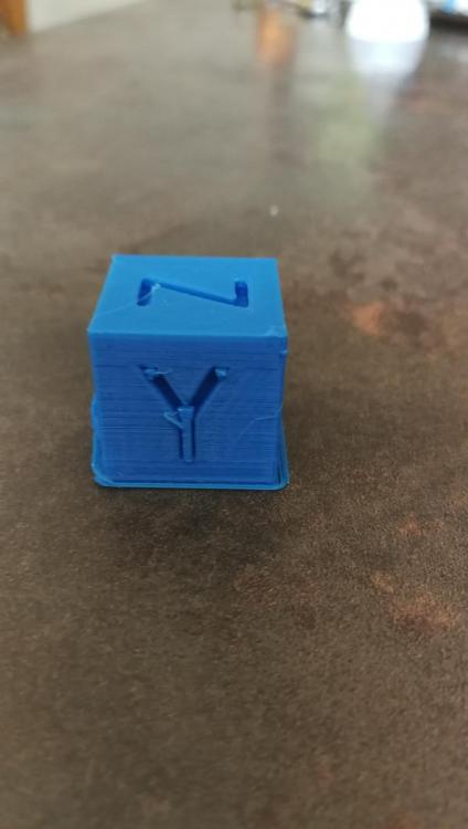

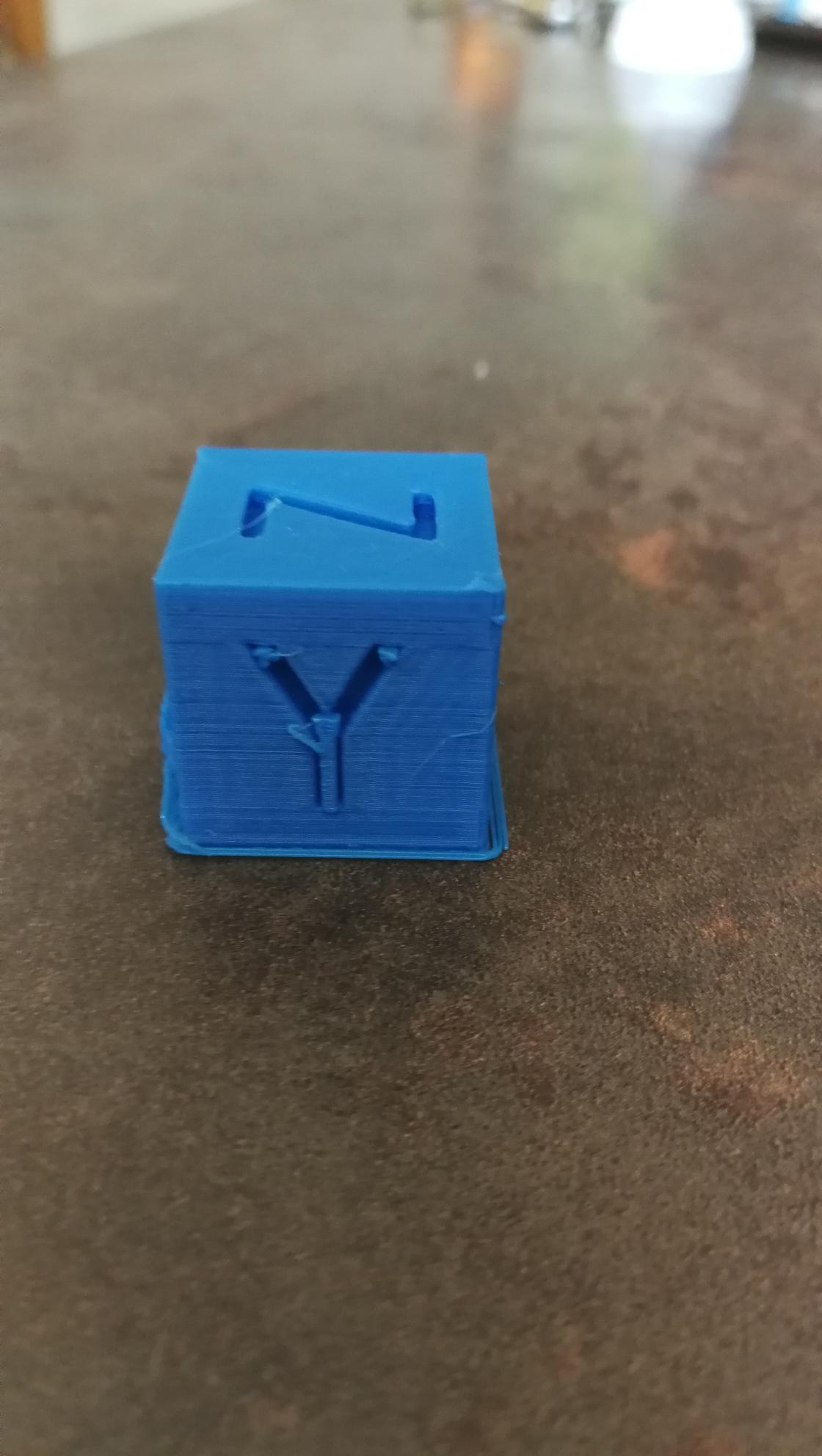

Cpt Troptop Posté(e) Juin 27, 2018 Auteur Posté(e) Juin 27, 2018 Merci Bosco2509! Très intéressante l'explication de la hauteur de la buse. Alors j'ai fais mon exercice , 225 °C, par contre le tube PTFE j'arrive à l'enfoncer voir l'enlever . Plutôt satisfait du résultat c'est lisse, malgré les lettres bouchées .
rmlc460 Posté(e) Juin 27, 2018 Posté(e) Juin 27, 2018 Ya du mieux! Baisse à 215°. Et il te faut améliorer le refroidissement du fil, ce sera parfait. Si tu es encore avec le ventilo d'origine, imprime-toi un fang, ça aide.
fran6p Posté(e) Juin 27, 2018 Posté(e) Juin 27, 2018 Bonjour, Dans ton trancheur (Cura?) tu n'aurais pas par hasard coché la case renfort partout car dans la face Y on dirait bien qu'il y en a: pointe du Y et haut du Y? Si c'est le cas, pour ce cube, les renforts sont inutiles.
Cpt Troptop Posté(e) Juin 27, 2018 Auteur Posté(e) Juin 27, 2018 Effectivement j'avais laissé les renforts -_- Le fang il faut rajouter un ventillo? Et il doit être imprimer 0.1 en résolution? Petite question bête vous aussi Cura annonce un temps plus court? Merci
rmlc460 Posté(e) Juin 27, 2018 Posté(e) Juin 27, 2018 Prends l'habitude de tout imprimer en 0.2, c'est le standard. Le 0.1, c'est réservé à des trucs que tu veux vraiment précis. Pour le fang, ça dépend de ce que tu choisis comme modèle: il y en a qui sont dessinés pour le ventilo d'origine, d'autres pour pour des axiaux de 40*40, d'autre encore pour des radiaux de 60*25. Moi, par exemple, je me satisfais d'un modèle pour deux axiaux Cooltek de 40*40*20, totalement inaudibles... D'une manière générale, la tenue du ventilo d'origine n'est vraiment pas solide, et de toute manière, c'est un ventilo de merde. Mais ça permet de se faire la main et de savoir comment la machine est réglée, avant d'attaquer le vrai truc qui va te convenir. Les radiaux de 60/15 ou 60/25 sont ce qui se fait de mieux en matière de refroidissement. A toi de voir, fais tes expériences, ya rien qui remplace ça!!! Imprimer, c'est bouffer du plastique; surtout au début.

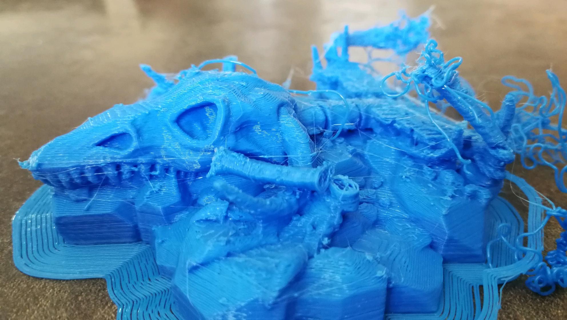

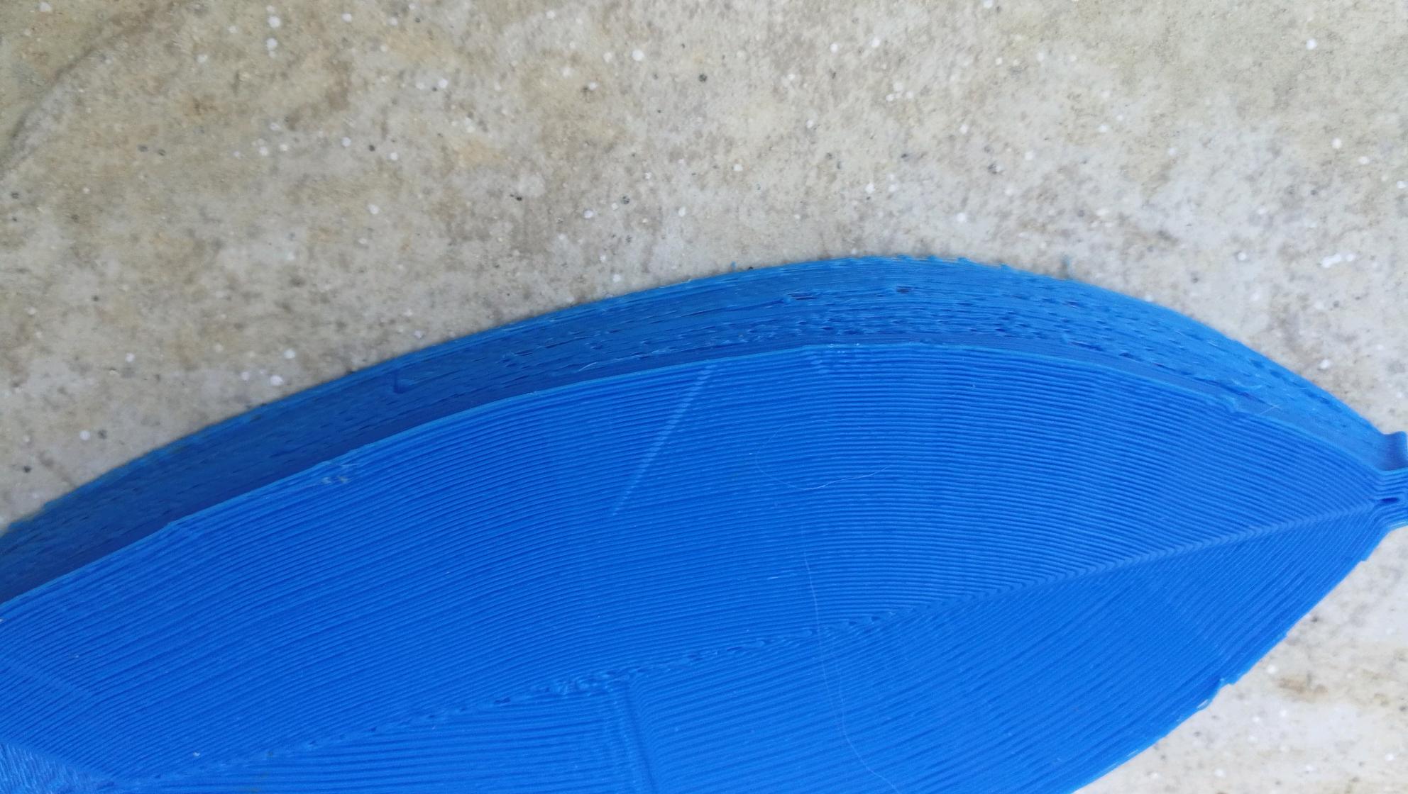

Cpt Troptop Posté(e) Juillet 2, 2018 Auteur Posté(e) Juillet 2, 2018 D'après vous le problème pourrait venir de quoi? J' ai oublié de cocher la case renfort , mais je ne suis pas satisfait du résultat , petites boules ,couches apparentes et des fils de partout. Le modèle c'est celui là : https://www.printablescenery.com/product/the-bone-bridge/ J'ai imprimé à 215°c , par contre je viens de me rendre compte que j ai mis que 10% en densité (je mets 20% d'habitude). Merci

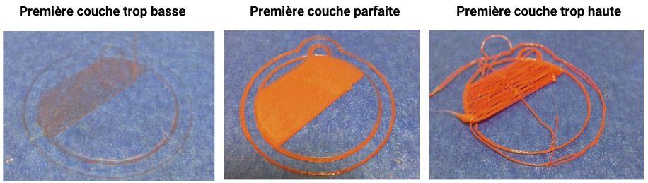

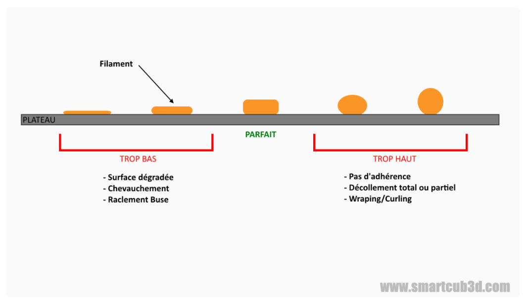

zavala13 Posté(e) Juillet 2, 2018 Posté(e) Juillet 2, 2018 (modifié) ton brim me parait curieux: trop d'espace entre les lignes => tête trop haute ou réglage dans le slicer p'tite video pour voir ce que donne Brim/support (regarde l'aspect du brim) Modifié (le) Juillet 2, 2018 par zavala13
