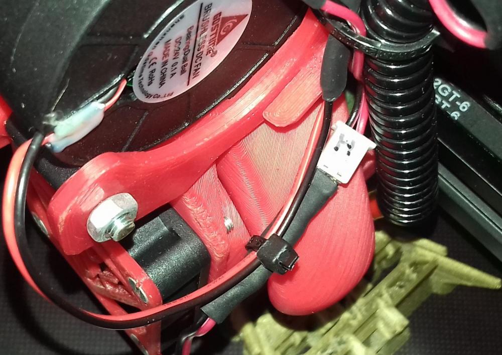

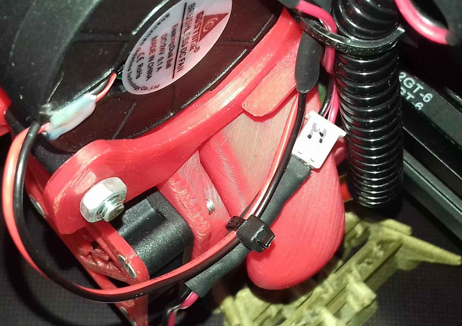

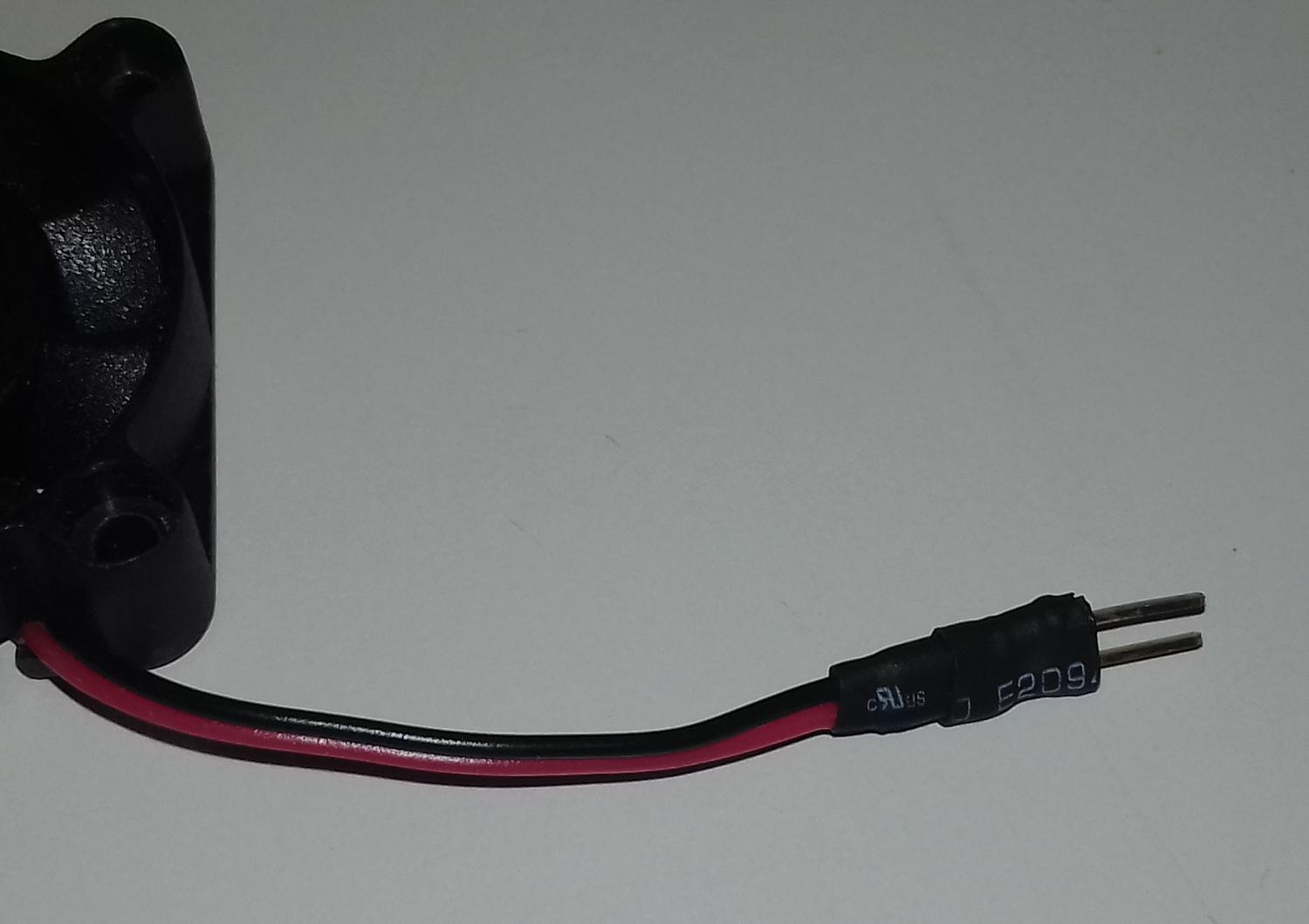

Desmojack Posté(e) Juillet 9, 2018 Auteur Posté(e) Juillet 9, 2018 (modifié) Suite à la mésaventure arrivée à @Cédric D. avec sa CM, je vous fais part de ma bidouille toute simple pour les changements de ventilo. Ces saletés n'étant pas vraiment fiables, j'ai été amené à en changer plusieurs fois. Repasser les fils dans la gaine jusqu'à la control box c'est galère, les fixer en extérieur sur cette gaine avec des colliers, c'est pas beau. Ma solution, j'ai coupé les fils venant de la box des 2 ventilos à la sortie de gaine côté tête d'impression (les repérer pour pas les intervertir) Pour chaque couple de fils, j'ai récupèré une connexion femelle livrée avec un ventilo, soudé les fils, gaine thermo, comme ça pas de risque d'étincelles avec le jus qui arrive si la box est sur on, mais de toutes façons, faire toujours les manip de ventilo avec la box sur off, on ne sait jamais. Côté ventilo, j'ai dessoudé des pins sur une vieille carte mère de PC avec les petits supports noirs qui les alignent sur la Cm. Suffit de ressouder les pins sur les fils ventilo, mettre de la gaine thermo pour bien tout isoler, ne pas oublier de mettre le support afin de faire une petite prise. Repérer côté alim les 2 prises femelles pour ne pas les inverser entre Hotend et Nozzle et faire gaffe quand on les branche à la polarité, car pas de détrompeur. Avantage, il me faut 1 à 2mns, une fois les modifs faites (côté alim, une fois suffit, côté fan, faut modifier à chaque fois pour souder les pins) pour remplacer un ventilo sans être obligé d'ouvrir la controlbox et éventuellement de faire une connerie. Modifié (le) Juillet 9, 2018 par Desmojack
