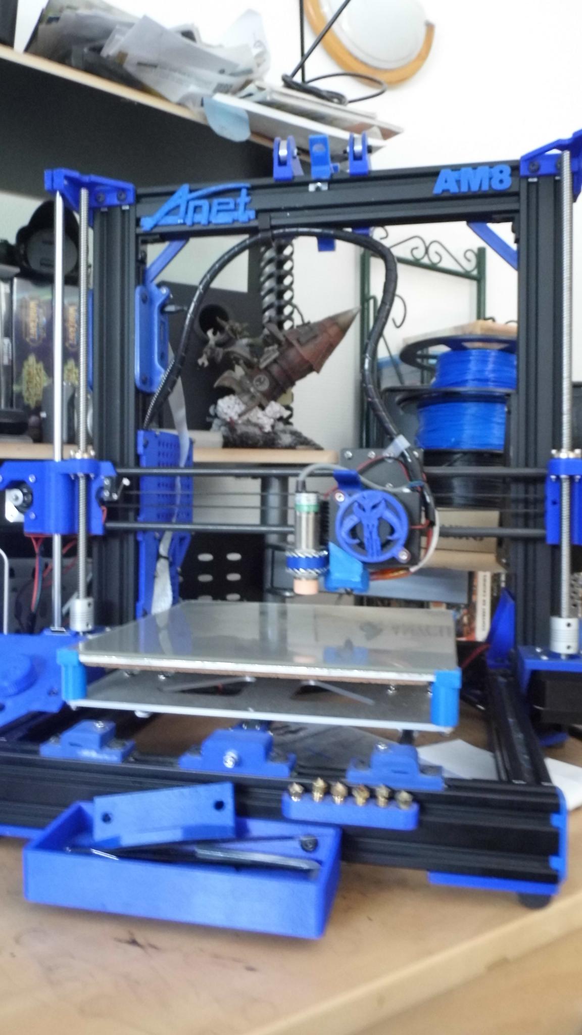

Maeke Posté(e) Juillet 2, 2018 Partager Posté(e) Juillet 2, 2018 (modifié) Oui, sur des axes de mauvaises qualité et des supports trop serrés les igus forcent quand ils sont neufs; donc trois solutions possibles (cumulables). 1)- conserver les blocs métalliques fournis avec certaines imprimantes, les igus glissent mieux quand ils sont dedans (il faut prendre des rj4jp-01-08, les rjmp-01-08 sont 1 mm trop larges en diamètre extérieur). 2)-changer les axes lisses par d'autres de meilleure qualité comme ceux montrés par Yo' ou des axes igus en aluminium anodisé noir. 3)- le rodage, ne nécessite que de l'huile de coude et de la patience, il faut mettre un igus dans son support et le faire coulisser à la main sur l'axe jusqu'à ce qu'il glisse facilement, le faire séparément pour chaque igus et ensuite seulement les installer sur l'imprimante, mais attention, cette méthode ne compense pas un mauvais alignement. Prévoir une demi journée voir une journée entière en fonction de la difficulté. Tu peux voir les axes igus en question sur mon AM8, les X et les Y, par contre les Z, eux, sont d'origine. Modifié (le) Juillet 2, 2018 par Maeke 1 Lien vers le commentaire Partager sur d’autres sites More sharing options...
