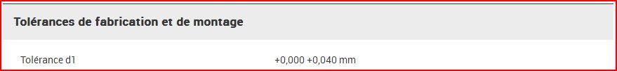

Guillaume3D Posté(e) Juillet 5, 2018 Partager Posté(e) Juillet 5, 2018 (modifié) Coucou, J'aimerais remplacer mes LM8UU de mes axe X et Y par des Igus, mais je ne sias pas les quels choisir. Il semble avoir trois sortes: les R RJI4JP, les R RJUM et les R RJM. RJM: https://www.igus.fr/product/986 RJ4JP: https://www.igus.fr/product/?artnr=RJ4JP-01-08 RJUM: https://www.igus.fr/product/1185 Quels différence y a t'ils entre eux ? Les RJUM ont l'air plus résistants car il sont en métal mais les RJ4JP et les RJM sont en plastiques ... Lequel choisir ? Lequel est le plus précis ? @+ Modifié (le) Juillet 5, 2018 par Guillaume3D Lien vers le commentaire Partager sur d’autres sites More sharing options...

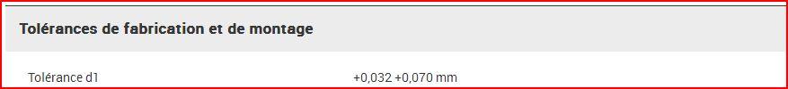

Guillaume3D Posté(e) Juillet 6, 2018 Auteur Partager Posté(e) Juillet 6, 2018 (modifié) Ok merci, mais lequel choisir ? Les RJM pourquoi coûtent t'ils plus cher que les R4JP ? Lesquels sont les plus précis et les adapté sur mon axe X et Y d'une Prusa ? RJ4JP: RJUM: RJM: Ça veut dire quoi ? Quel Igus à le moins de jeu ? Modifié (le) Juillet 6, 2018 par Guillaume3D Lien vers le commentaire Partager sur d’autres sites More sharing options...
