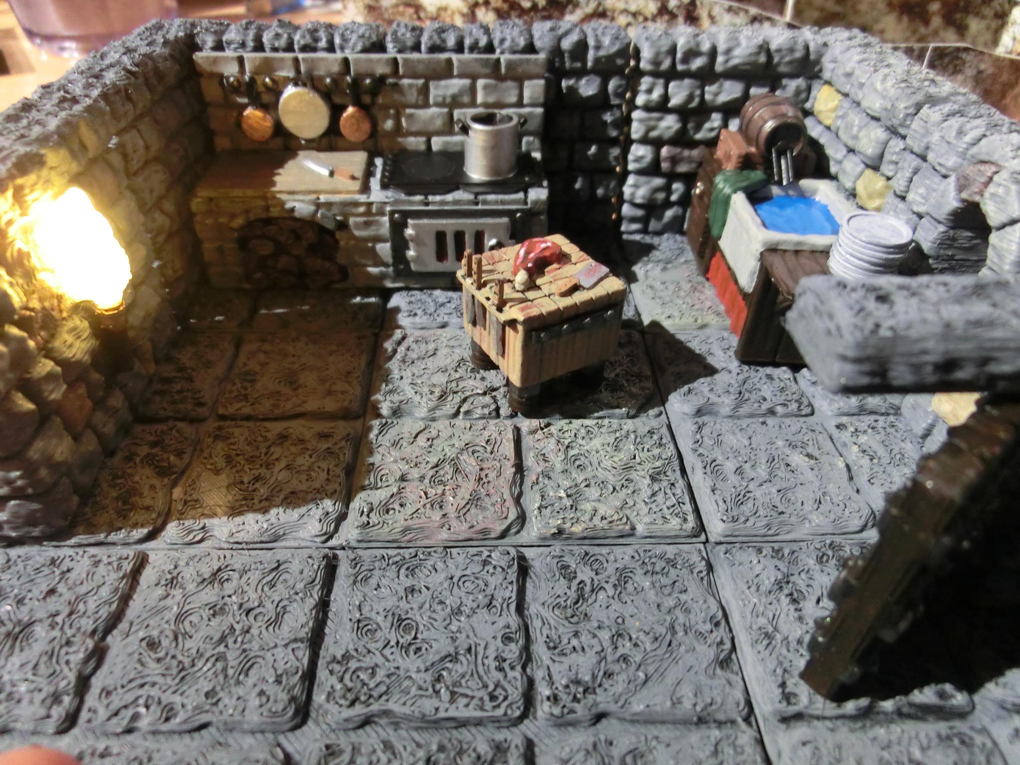

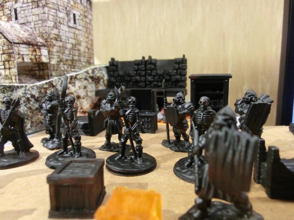

Baroudeur PostĂ©(e) Juillet 26, 2018 Partager PostĂ©(e) Juillet 26, 2018 (modifiĂ©) Salut Ă tous Perso, je suis en train de faire un D&D, tous les murs sont faits avec une I3 Mega, tous les accessoires, personnages et monstres sont rĂ©alisĂ©s avec la Photon. ModifiĂ© (le) Juillet 26, 2018 par Baroudeur 1 Lien vers le commentaire Partager sur dâautres sites More sharing options...
bdevis PostĂ©(e) Juillet 26, 2018 Auteur Partager PostĂ©(e) Juillet 26, 2018 Impressionnant !! Tu as trouvĂ© des modĂšles ou c'est les tiens ? Tu les as fait avec des supports ou sans ? J'ai hate de voir ce que celĂ va donner Ă la fin ! Lien vers le commentaire Partager sur dâautres sites More sharing options...
Baroudeur PostĂ©(e) Juillet 27, 2018 Partager PostĂ©(e) Juillet 27, 2018 (modifiĂ©) @bdevis ArrĂȘtes !!! Pour dessiner un bonhomme, j'en suis encore au dessin bĂąton ! Je me suis inspirĂ© du trĂšs bon site Fat Dragon Games pour les piĂšces des donjons. Je les ai modifiĂ©es en les mettant sur bases aimantĂ©es. Il est ainsi possible de recrĂ©er trĂšs rapidement des piĂšces diffĂ©rentes avec les mĂȘmes impressions. J'ai juste redessinĂ© certains murs pour mettre des torches Ă©clairables. Dans ce site on trouve aussi quelques monstres imprimables sans supports. Un autre site d'inspiration pour les accessoires est Hero's Hoard. J'ai modifiĂ© quelques piĂšces, en particulier une cheminĂ©e que j'ai rendu Ă©clairable. Pour crĂ©er les personnages, j'ai fouillĂ© un peu partout sur le web. Le D&D quand il sera fini aura un environnement visuel et aussi sonore. Je vais bientĂŽt avoir complĂštement fini une auberge, je vous montrerai les photos du rendu. ModifiĂ© (le) Juillet 27, 2018 par Baroudeur Lien vers le commentaire Partager sur dâautres sites More sharing options...

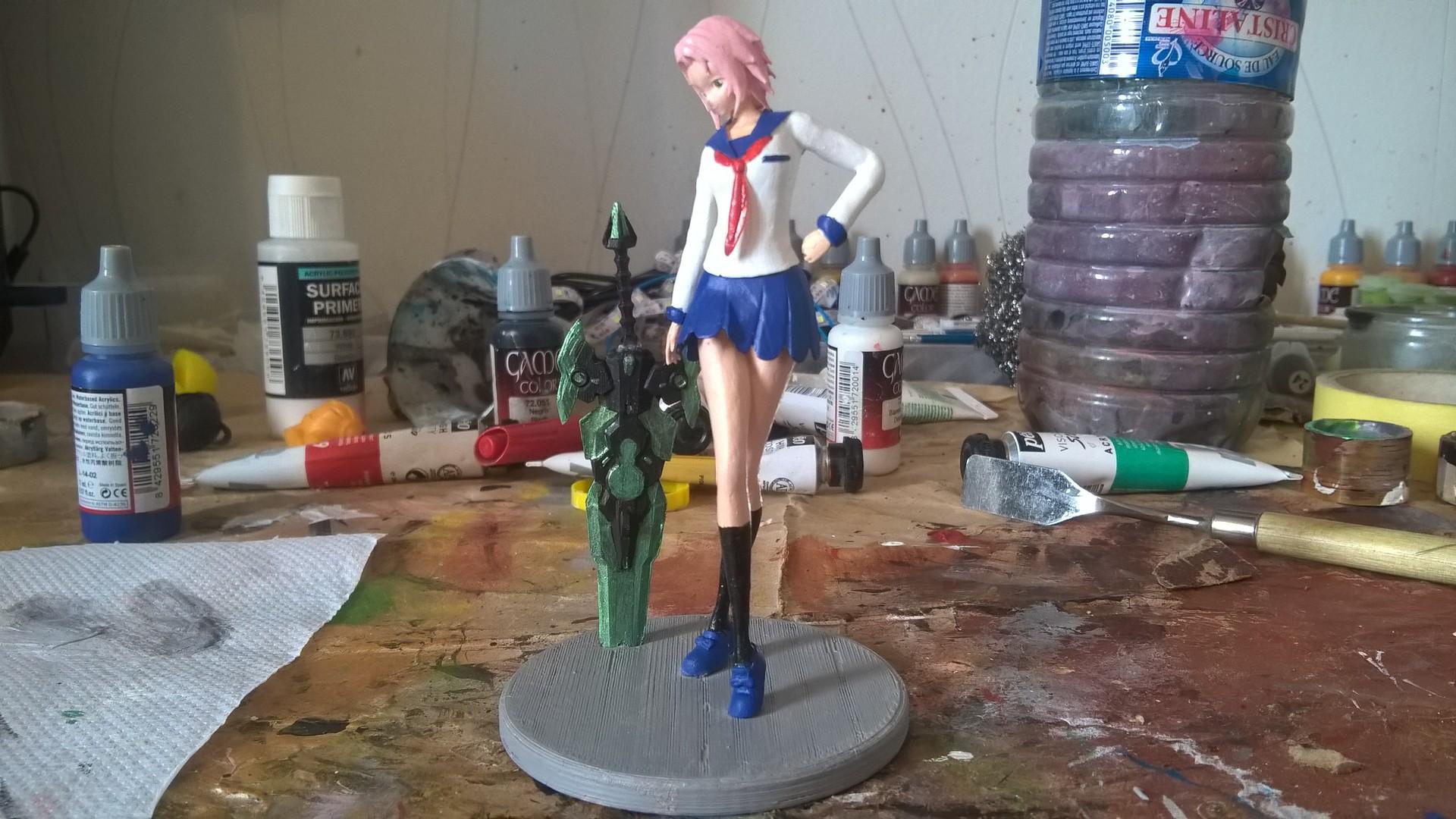

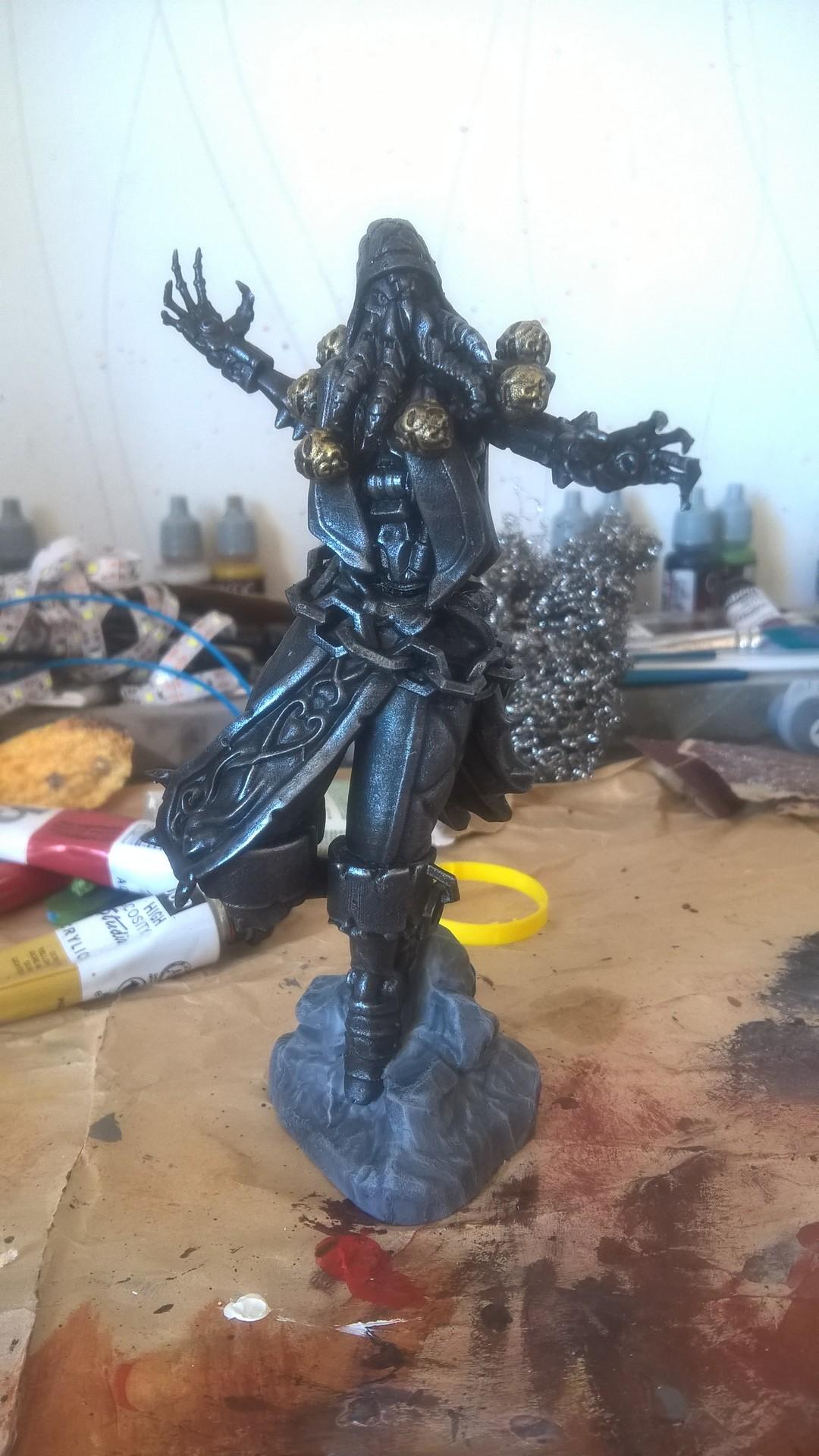

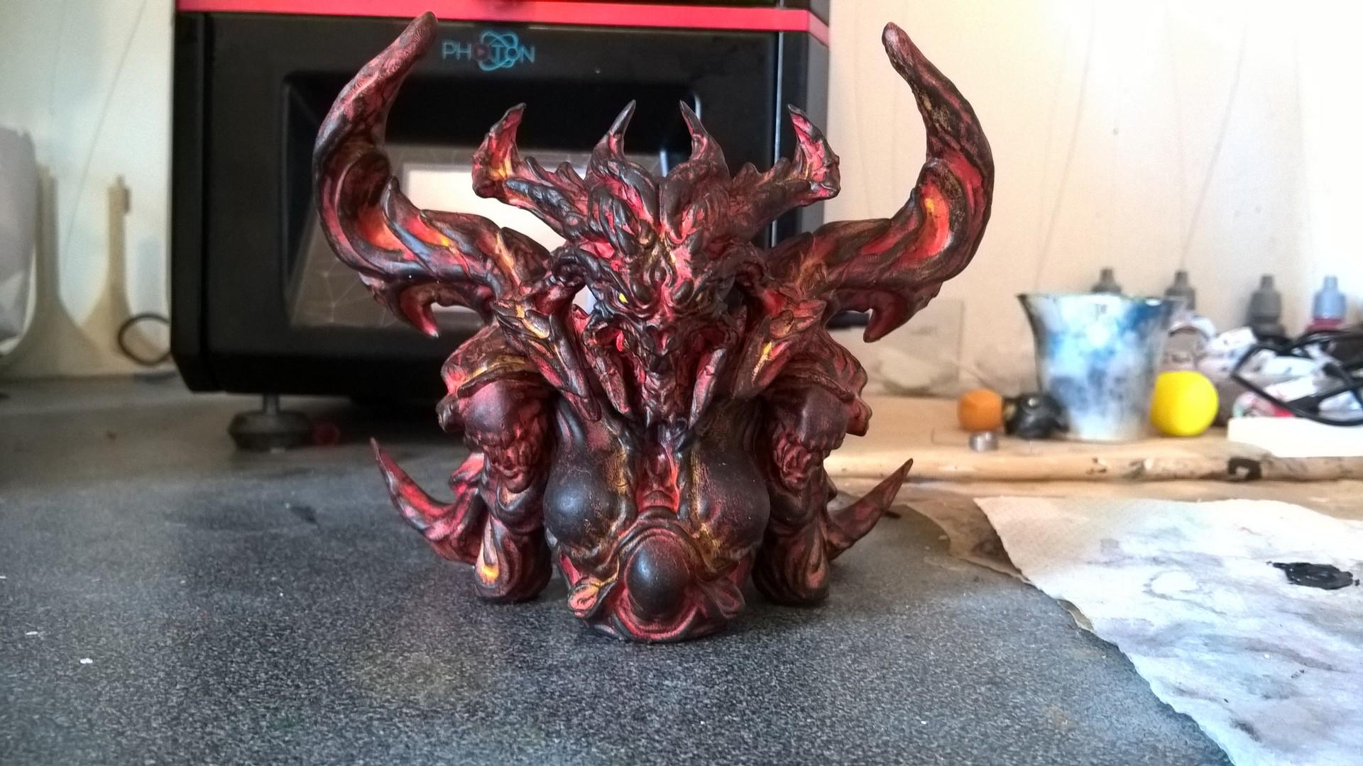

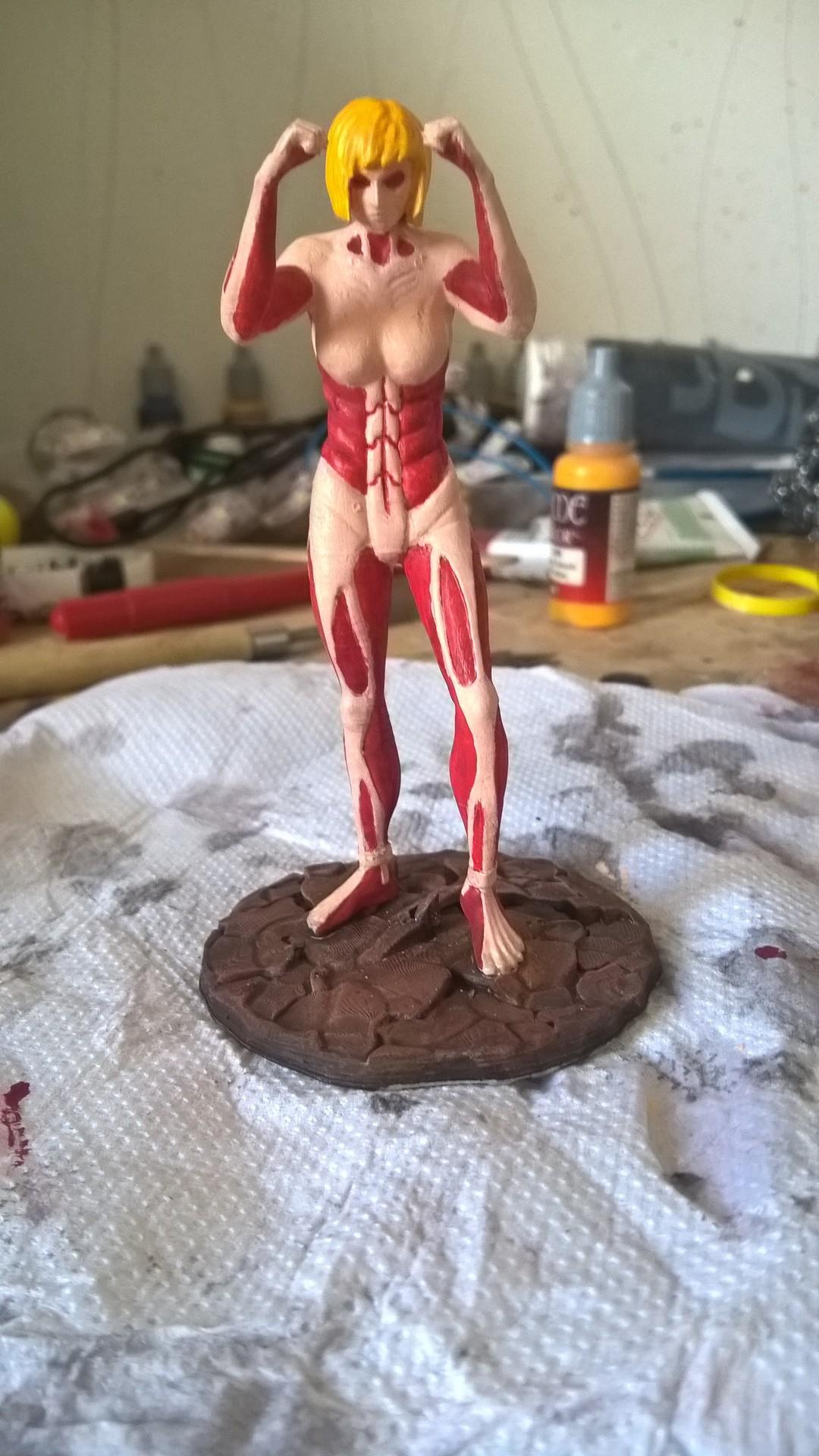

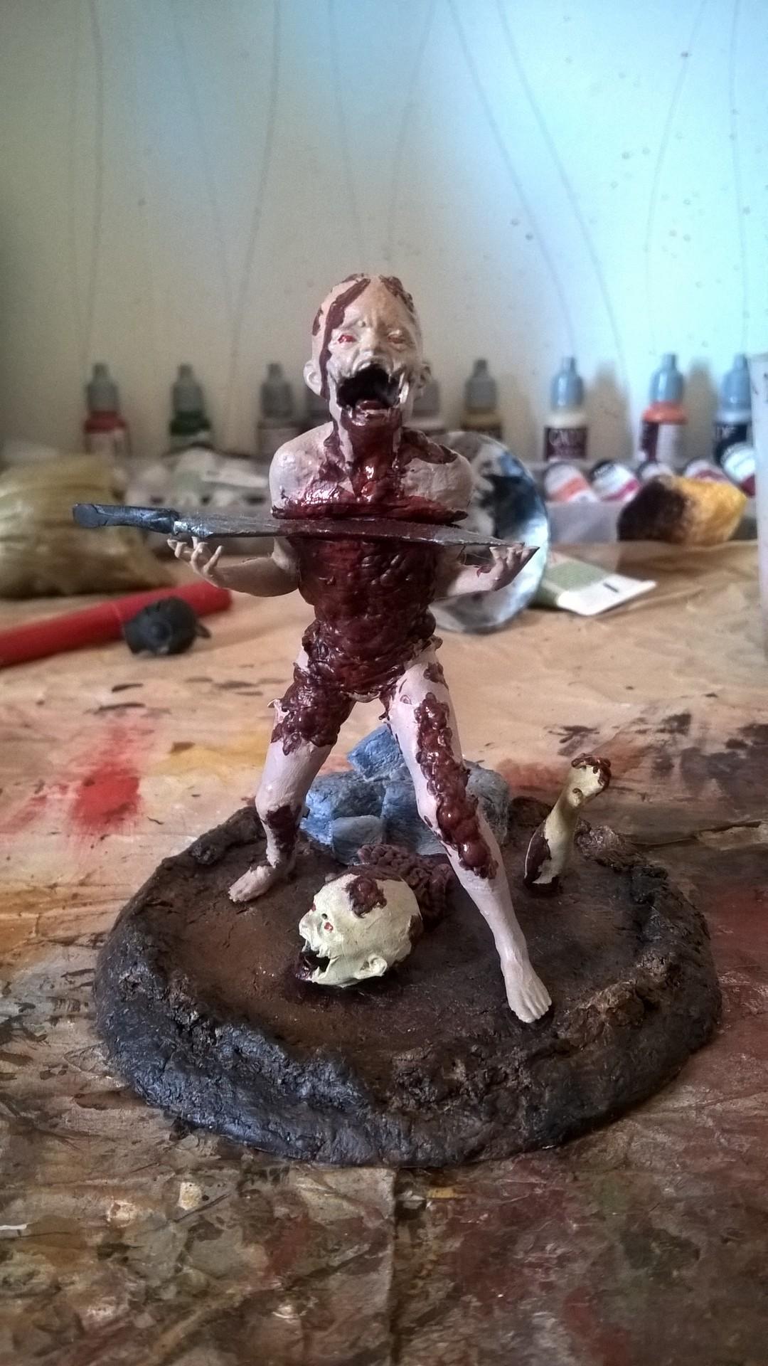

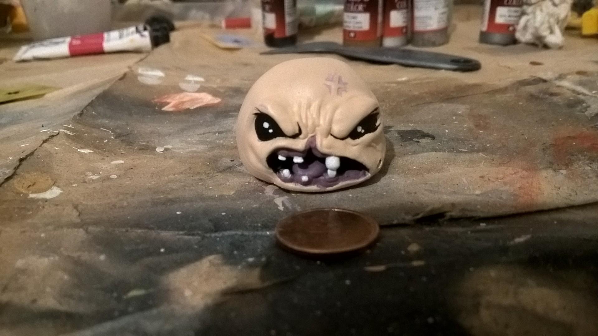

gigui PostĂ©(e) Juillet 27, 2018 Partager PostĂ©(e) Juillet 27, 2018 (modifiĂ©) Salut , effectivement peu de personnes ont de sla/dlp sur ce forum, de plus la plupart de nos prints sont dĂ©jĂ dans d'autres posts donc on Ă©vite les doublons ^^. VoilĂ pour la plupart de mes prints  ModifiĂ© (le) Juillet 27, 2018 par gigui 5 Lien vers le commentaire Partager sur dâautres sites More sharing options...
gisclace PostĂ©(e) Juillet 28, 2018 Partager PostĂ©(e) Juillet 28, 2018 Un j'aime avec mention pour le monstro!!! 1 Lien vers le commentaire Partager sur dâautres sites More sharing options...
bdevis PostĂ©(e) Juillet 29, 2018 Auteur Partager PostĂ©(e) Juillet 29, 2018 Ah oui !!! Pas mal du tout !! J'en suis pas encore lĂ . Je suis bluffĂ© les gars... Pas trop de soucis avec les supports ? Lien vers le commentaire Partager sur dâautres sites More sharing options...
gigui PostĂ©(e) Juillet 29, 2018 Partager PostĂ©(e) Juillet 29, 2018 (modifiĂ©) Il y a 15 heures, bdevis a dit : Ah oui !!! Pas mal du tout !! J'en suis pas encore lĂ . Je suis bluffĂ© les gars... Pas trop de soucis avec les supports ? Ne m'en parle pas , j'en ai fait une dĂ©pression de ces foutus supports Pour le post uv j'ai achetĂ© une bande led 2m , le tout dans une grande boite de lait pour bĂ©bĂ© et soudĂ© Ă une alim de rĂ©cup. Ca me fait ma station Ă 2⏠... ModifiĂ© (le) Juillet 29, 2018 par gigui Lien vers le commentaire Partager sur dâautres sites More sharing options...
bdevis PostĂ©(e) Juillet 30, 2018 Auteur Partager PostĂ©(e) Juillet 30, 2018 Et as tu des conseils sur les supports, parce que j'avoue que j'ai pas encore bien compris le concept quand je vois ce qui se passe avec certaines piĂšces. Lien vers le commentaire Partager sur dâautres sites More sharing options...

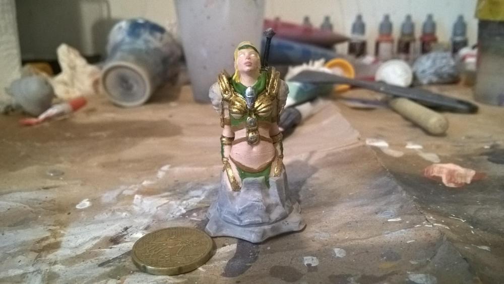

marceau@hadoro.com PostĂ©(e) Octobre 2, 2018 Partager PostĂ©(e) Octobre 2, 2018 (modifiĂ©) salut Ă tous! Post trĂšs intĂ©ressant mĂȘme si on s'Ă©loigne peu Ă peu du sujet initial ! Pour ma part, je dĂ©bute en sla. Je dispose d'une uSLA projet 1200 de chez 3DSystems. voici une piĂšce que j'ai Ă Â faire en ce moment. cotĂ© dimensionnel, les trois initiales (AJS) tiennent dans une piĂšce de 2âŹ. Mon objectif c'est d'imprimer cette piĂšce en rĂ©sine CAST, de la mouler et d'en sortir la mĂȘme chose en Or via une micro fonderie. J'aimerais donc savoir combien de temps de cuisson pour la demoiselle... par dĂ©faut, mon soft propose un post durcissement de 30min. je pense que pour assurer le coup, je vais lui mettre une heure dans les dents. ma plus grande question sur les SLA, c'est justement le temps de cuisson des piĂšces. est-ce qu'il faut plus de temps pour une grosse piĂšce que pour une petite? dans quelles proportions? et cotĂ© alcool isopro... perso, je trempe ma piĂšce aprĂšs impression et Ă©galement aprĂšs cuisson. est-ce necessaire? bon ce n'est pas pour le temps que ça prend... lol et j'aimerais aussi savoir s'il ,est important de mettre en cuisson la piĂšce juste aprĂšs l'impression ou si je peux attendre une nuit avant de la mettre au four? Normalement, un technicien de 3DSystem va prendre contact avec moi jeudi (s'il oublie pas...) je lui poserai ces questions et vous tiendrai informĂ© de ses rĂ©ponses si jamais personne n'y rĂ©pond avant ! Merci pour le partage de vos rĂ©alisations et bon courage avec vos problĂšmes de plateforme! heureusement pour moi, je n'ai pas ce genre de problĂšme !  Marceau ModifiĂ© (le) Mars 8, 2019 par gisclace Lien vers le commentaire Partager sur dâautres sites More sharing options...
marceau@hadoro.com PostĂ©(e) Octobre 11, 2018 Partager PostĂ©(e) Octobre 11, 2018 pour info, le technicien (anglais bien entendu) m'a dit que le post durcissement Ă©tait bien en fonction des dimensions de la piĂšce. pour ce qui est de ma piĂšce, une demi heure suffit largement. j'ai essayĂ© une piĂšce plus volumineuse et j'ai voulu lui mettre 1h30 de temps de cuisson. le soft ne le permet pas. durĂ©e maxi du post durcissement = 1h. donc pour les plus grosses piĂšces acceptĂ©e par mon imprimante (45*25*150), 1h doit ĂȘtre suffisante si les concepteurs n'ont pas Ă©tĂ© trop mauvais ! Notre piĂšce est bien sortie de fonderie et tout s'est bien dĂ©roulĂ©. hĂ©las, pas de photo Ă partager ! A bientĂŽt  Marceau Lien vers le commentaire Partager sur dâautres sites More sharing options...

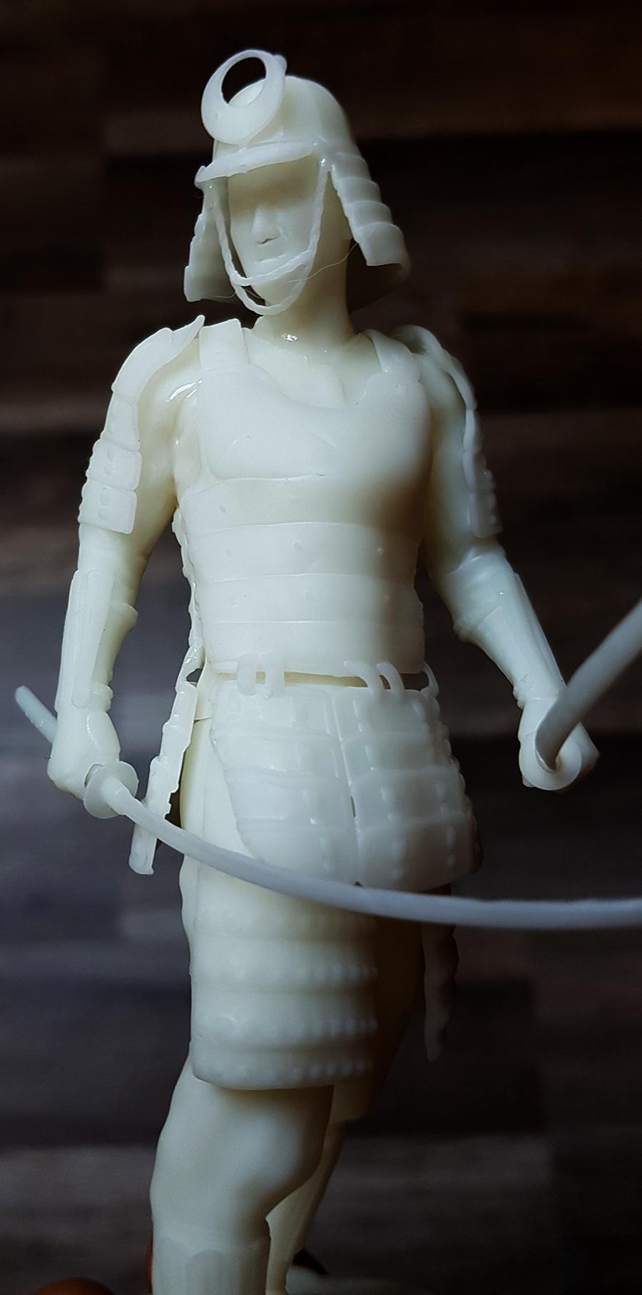

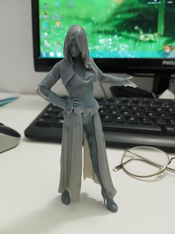

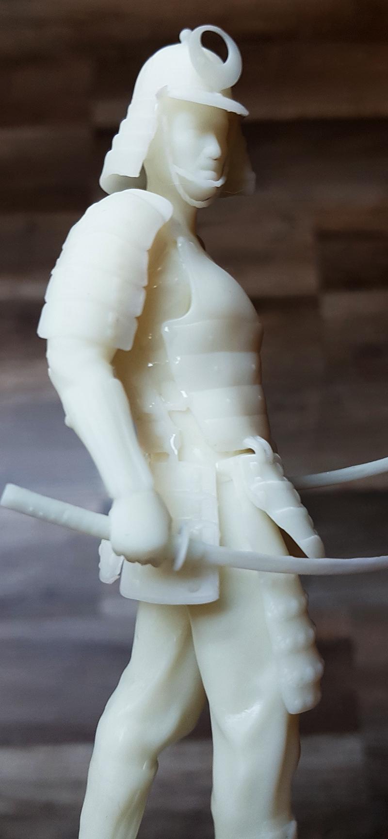

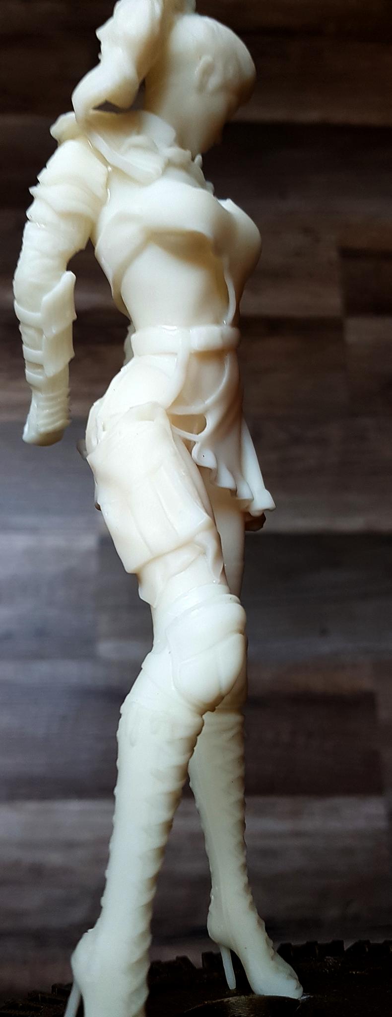

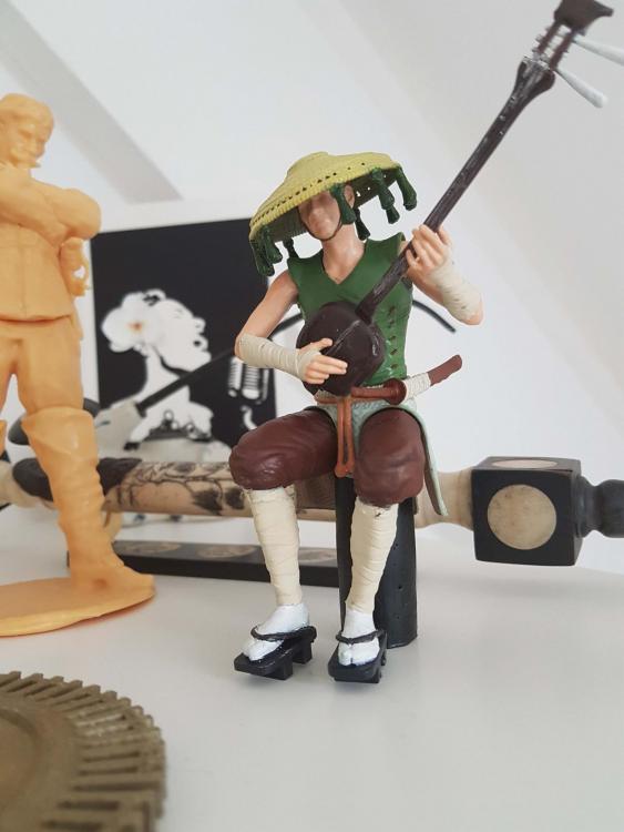

pascal91 PostĂ©(e) Novembre 5, 2018 Partager PostĂ©(e) Novembre 5, 2018 salut a tous voilĂ 2 prints fait avec la photon , rĂ©sine anycubic blanche : la demoiselle fait env 20cm et le samouraĂŻÂ 15cm  2 Lien vers le commentaire Partager sur dâautres sites More sharing options...

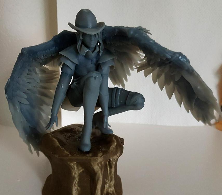

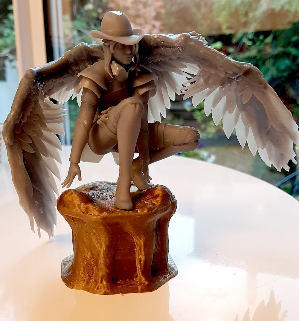

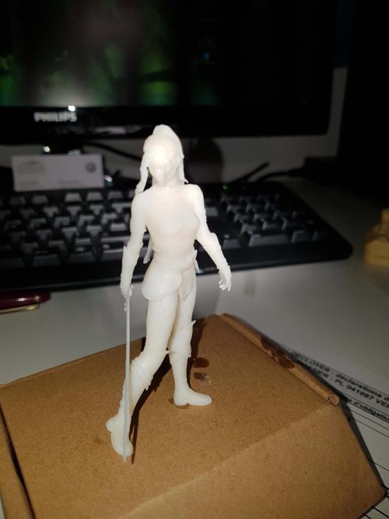

pascal91 PostĂ©(e) Novembre 5, 2018 Partager PostĂ©(e) Novembre 5, 2018 autre print env 20 cms avec monocure rapid grise ( odeur trĂšs forte et vraiment supĂ©rieure avec la rĂ©sine anycubic). 2 Lien vers le commentaire Partager sur dâautres sites More sharing options...
bdevis PostĂ©(e) Novembre 5, 2018 Auteur Partager PostĂ©(e) Novembre 5, 2018 Super print !! Et tu as mis beaucoup de support ? Lien vers le commentaire Partager sur dâautres sites More sharing options...
gigui PostĂ©(e) Novembre 5, 2018 Partager PostĂ©(e) Novembre 5, 2018 C'est clair que tu as du en chier niveau support , faudrait que je relance ma petite photon moi tien C'est des rĂ©alisations perso ? Lien vers le commentaire Partager sur dâautres sites More sharing options...

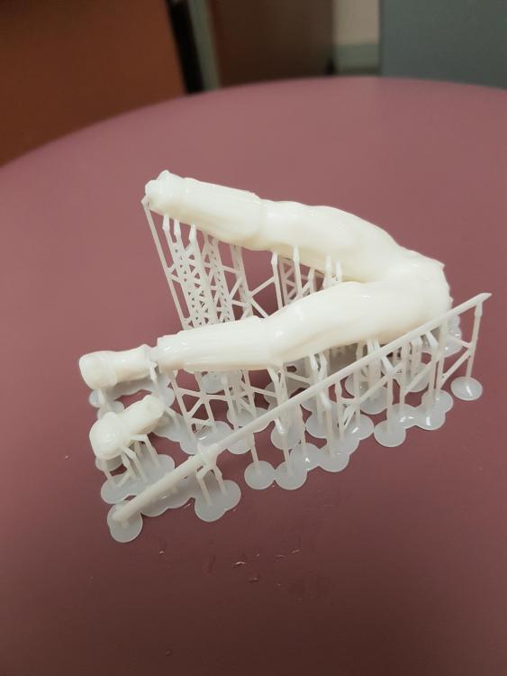

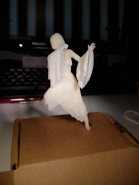

pascal91 PostĂ©(e) Novembre 5, 2018 Partager PostĂ©(e) Novembre 5, 2018 merci pour votre apprĂ©ciation .jâapprĂ©cie Ă©normĂ©ment. le dernier print ( l ange ) a Ă©tĂ© fait en douze morceaux avec autant de supports que nĂ©cessaire ... difficile a dire , environ une vingtaine par morceau .je n'ai pas calculĂ©,mais pour mes futurs projets je ferais des photos soties "d'usine" ...lol...enfin avec les supports il faut juste orienter correctement les piĂšces dans le slicer pour optimiser le nombre de support et le temps d'impression . je ne suis qu'un amateur , passionnĂ©Â certes , mais quâun simple amateur ,alors toutes vos critiques ou conseils seront toujours les biens venues . Lien vers le commentaire Partager sur dâautres sites More sharing options...
Hayrton PostĂ©(e) Novembre 24, 2018 Partager PostĂ©(e) Novembre 24, 2018 Le 05/11/2018 at 22:44, @pascal@91 a dit : merci pour votre apprĂ©ciation .jâapprĂ©cie Ă©normĂ©ment. le dernier print ( l ange ) a Ă©tĂ© fait en douze morceaux avec autant de supports que nĂ©cessaire ... difficile a dire , environ une vingtaine par morceau .je n'ai pas calculĂ©,mais pour mes futurs projets je ferais des photos soties "d'usine" ...lol...enfin avec les supports il faut juste orienter correctement les piĂšces dans le slicer pour optimiser le nombre de support et le temps d'impression . je ne suis qu'un amateur , passionnĂ©Â certes , mais quâun simple amateur ,alors toutes vos critiques ou conseils seront toujours les biens venues . Justement, par rapport Ă l'orientation, comme tu dis, je suis Ă la recherche de conseils. J'ai lu des choses assez diffĂ©rentes. Saurais-tu me dire quels sont les principes Ă privilĂ©gier? Lien vers le commentaire Partager sur dâautres sites More sharing options...
pascal91 PostĂ©(e) Novembre 25, 2018 Partager PostĂ©(e) Novembre 25, 2018 Il y a 14 heures, Hayrton a dit : Justement, par rapport Ă l'orientation, comme tu dis, je suis Ă la recherche de conseils. J'ai lu des choses assez diffĂ©rentes. Saurais-tu me dire quels sont les principes Ă privilĂ©gier? bonjour , il faut bien voir que tes supports sont en fait comme des cĂąbles qui retiennent ta piĂšce en l'air . plus la surface a imprimer par couche sera grande plus tu auras des difficultĂ©s a la dĂ©coller du vat . il y a concurrence pour l'adhĂ©rence de ta couche entre le plateau et le vat . pour cela il vaut mieux privilĂ©gier une grande surface collant a ton plateau et une petite surface en regard du vat . c'est pour cela que les premiĂšres couches sont souvent le point critique de ces impressions . ensuite ,il peut y avoir un phĂ©nomĂšne de succion si ta piĂšce renferme des espaces fermĂ©s . il faut que la rĂ©sine puisse circuler librement autour et a lâintĂ©rieure de ta piĂšce . il faut donc privilĂ©gier des piĂšces creuses avec Ă©vents. il faut aussi tenir compte des efforts de plus en plus importants que tes supports ( tes cĂąbles)vont subir tout au long de l'impression . si ton cĂąble est trop faible (en diamĂštre) il peut se rompre par le poids de ta piĂšce ou par les effets de succion . malgrĂ© le surcout de rĂ©sine que cela entraine , je te conseille de ne pas hĂ©siter a en mettre plus que moins ( le temps d'impression sera identique dans les deux cas ) . en rĂšgle gĂ©nĂ©rale j'oriente mes piĂšces a 45° , aprĂšs si je veux privilĂ©gier le temps d'impression je descend a 20° et j'augmente les supports ( mais cela entraine plus de postproduction : ponçage) . dans le cas ou je veux privilĂ©gier la qualitĂ©Â je vais jusqu' 60° . mais c'est souvent au feeling ,car aucune piĂšce n'est identique . je te conseil de faire un tour sur le site de Thomas Roussel : polysculpt , il explique tout ce que tu dois savoir ! au passage : Merci Thomas . ci joint une photo d'une de mes premiĂšres impressions avec la photon j'espĂšre que cela a pu t'aider bonne impression    Lien vers le commentaire Partager sur dâautres sites More sharing options...
Hayrton PostĂ©(e) Novembre 25, 2018 Partager PostĂ©(e) Novembre 25, 2018 (modifiĂ©) Il y a 10 heures, @pascal@91 a dit :  Merci beaucoup pour ces conseils qui m'Ă©clairent. Avant de lire ton message, j'ai foirĂ© une impression. Pas assez d'angle, sans doute (j'ai dĂ» mettre 10° Ă vue de pif), et une piĂšce peut-ĂȘtre lourde. Je ne sais pas pourquoi, mais j'ai aussi un gros doute sur mes rĂ©glages par rapport Ă la rĂ©sine utilisĂ©e. Bref, je tĂątonne et je ne m'attendais pas Ă rĂ©ussir du premier coup. En suivant tes conseils et ceux de Baroudeur, je pense assez vite atteindre mon but. Je vais mettre plus d'angle et des supports moyen (j'avais mis des light dans le slicer). Je dois aussi rĂ©duire la taille de mes piĂšces pour mes besoins et je pense que ce ne sera pas plus mal. Merci encore et je vous tiens au jus. PS. Merci pour le site Polysculpt. J'avais dĂ©jĂ vu une vidĂ©o de ce gars-lĂ et je m'Ă©tais rĂ©-ga-lĂ©! ModifiĂ© (le) Novembre 25, 2018 par Hayrton Lien vers le commentaire Partager sur dâautres sites More sharing options...
