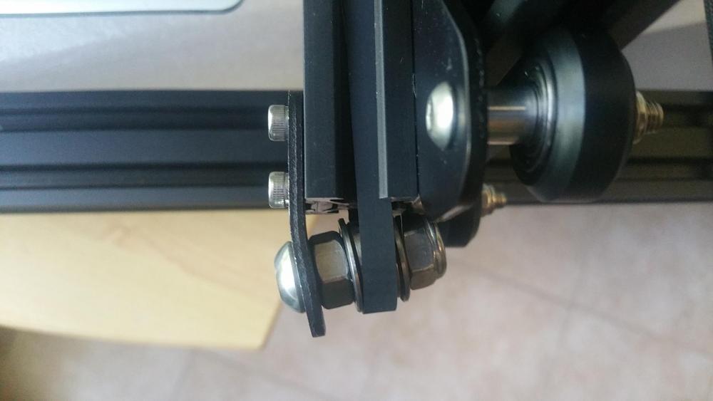

ragoudcep Posté(e) Juillet 13, 2018 Partager Posté(e) Juillet 13, 2018 Bonsoir, J'ai reçu ma première imprimante 3D la semaine dernière : reality Cr 10 commandée sur gearbest et livrée en 15 jours : et j'ai eu de belles surprises au déballage. Outre le plateau de verre auquel je m'attendais, j'ai eu la drôle d'impression que ma machine était légèrement reconditionnée. Au culot même. Traces d’éraflures, pas de rouleau d'adhésif, des marque de frictions au niveau des 4 vis de l'axe Z, la poulie de la courroie carrement tordue, et le mieux du mieux, la buse qui me sort dans les premiers centimètres du filament violet au lieu du blanc installé. Sans parler des problèmes techniques : les deux pieds de l'axe Z qui ne tombait pas en face des trous, et le moteur du Z qui ne touchait pas le capteur fin de course... Alors j'ai peut être un peu choppé une paranoite aiguë, et peut être que tout le monde reçoit son imprimante dans cet état, que les rouleau de scotch sont seulement pour les youtubeurs, que la buse garde des filament de test post-usinage, et c'est courant dans les produits chinois... Du coup je voulais savoir si tout cela vous ai aussi arrivé ? Sa me rassurerais beaucoup ! Je suis a deux doigt d'envoyer une mail salé-sucré pour avoir des explications, mais je vais attendre vos réponses avant Bon prints ! Lien vers le commentaire Partager sur d’autres sites More sharing options...

fran6p Posté(e) Juillet 14, 2018 Partager Posté(e) Juillet 14, 2018 Oups, effectivement. Cet axe a du subir une forte poussée du haut vers le bas sur un revêtement non souple (en gros il est tombé). En démontant la patte métallique et en la redressant délicatement sur un étau en y allant par petites étapes, c'est récupérable. En l'état, ça va être compliqué de faire tourner ton axe X, la courroie GT2 va frotter sur le profilé => bruits désagréables et risques d'abimer celle-ci. Une fois ta patte redressée, tu pourras te fabriquer un / des tendeurs de courroie ( @Bosco2509 en a réalisé un par mal du tout ici sur Chosiverse ). Lien vers le commentaire Partager sur d’autres sites More sharing options...
volavoile Posté(e) Juillet 14, 2018 Partager Posté(e) Juillet 14, 2018 Pas dur à redresser, donc pas grave, mais pas normal! Tu peux demander un avoir à bearbest, et reparer toi même cette patte.... de toutes manière, tu finira par demonter bien plus à terme. J'ai obtenu 50€ pour cha ger de carte, à cause des variations de température.... c'est bien moins emmerdant que de retourner l'ensemble! Lien vers le commentaire Partager sur d’autres sites More sharing options...

ragoudcep Posté(e) Juillet 14, 2018 Auteur Partager Posté(e) Juillet 14, 2018 Eh bien Mr Garnier, le problème a était surmonté à l'aide de pince et de sang froid, et oui mon pseudo est révélateur de bien des choses ! Pour avoir déchargé/chargé des camions de livraison de colis, Laposte ou pas Laposte, je peux t'assurer que les chinois auront beau faire tous les efforts du monde, les colis auront peu de chance d'arrivés sans prendre des coups de pied... c'est dommage, la CR10 est pourtant bien emballée... ça: c'est chez eux : Chez nous, on les shoot a coup de pied au fond des camions Lien vers le commentaire Partager sur d’autres sites More sharing options...
