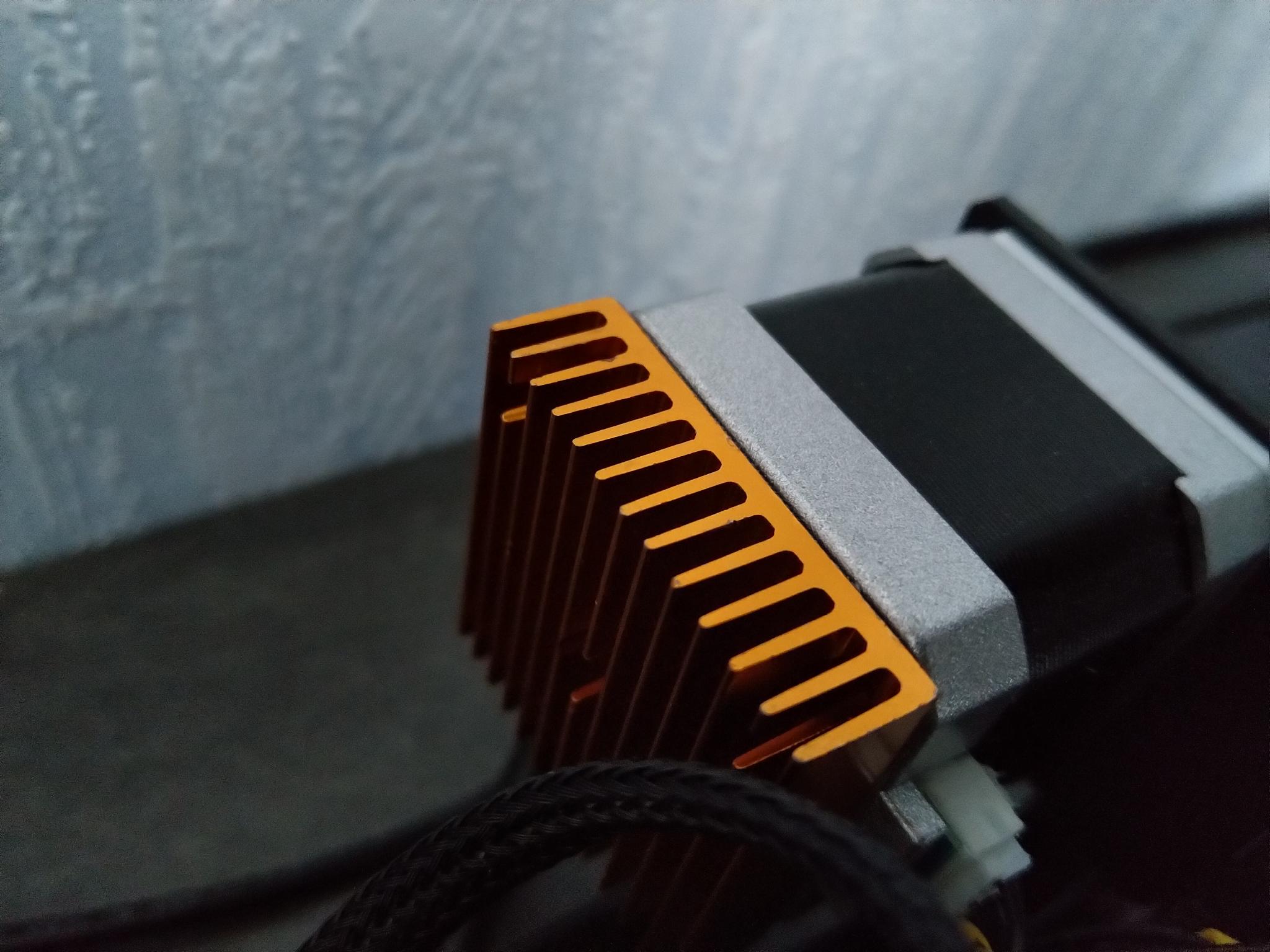

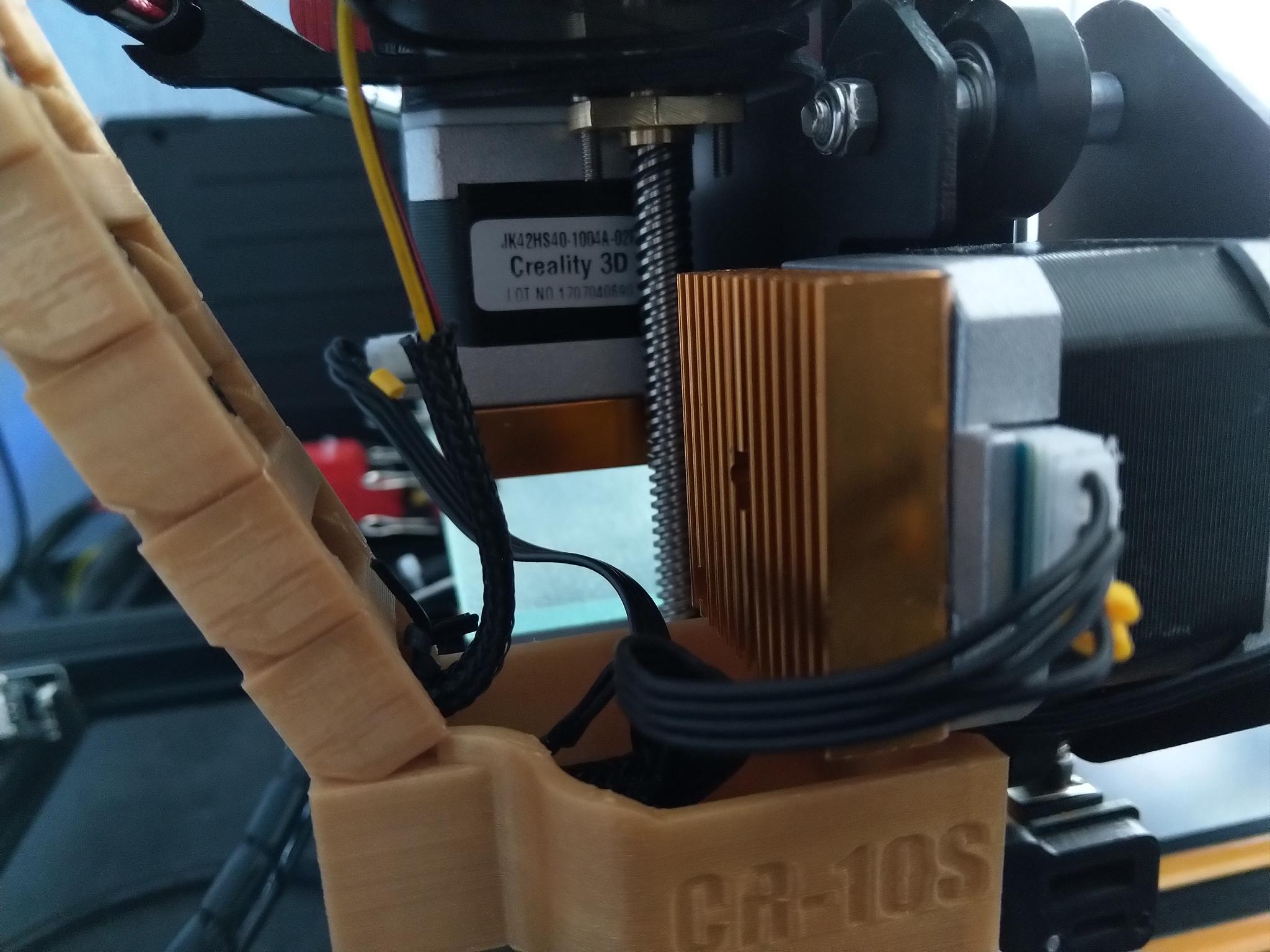

Bosco2509 Posté(e) Juillet 17, 2018 Posté(e) Juillet 17, 2018 Et voilà... pour moi, les moteurs "trop" chaud, sera de l'histoire ancienne... Aussitôt reçu... aussitôt installé. J'ai privilégié les moteurs E, X et Y... qui sont les plus sollicités... et ceux dont j'ai relevé qu'ils étaient les plus chauds. La chaleur des moteurs Z se disperse sur les profilés... donc pas besoin d'en mettre. Le tout pour... 2,64€ (hors huile de coude et double face).
Jean-Claude Garnier Posté(e) Juillet 17, 2018 Posté(e) Juillet 17, 2018 Hello Esque tu as mis de la pâte de transfert thermique entre les deux surfaces ???? Ce genre de truc, là >>>>>> Ça aide vachement les calories à passer d'un côté à l'autre...
Bosco2509 Posté(e) Juillet 17, 2018 Posté(e) Juillet 17, 2018 il y a 37 minutes, Jean-Claude Garnier a dit : Hello Esque tu as mis de la pâte de transfert thermique entre les deux surfaces ???? Ce genre de truc, là >>>>>> Ça aide vachement les calories à passer d'un côté à l'autre... Pas exactement... j'ai mis de cela : "lien" Il me fallait que cela colle... car pas possible de les visser sur les moteurs... alors la pâte thermique autocollante en ruban adhésif... c'est ce qui m'est venu à l'esprit. Je verrais à l'usage...

volavoile Posté(e) Juillet 22, 2018 Auteur Posté(e) Juillet 22, 2018 Voilà, ce qui devait arriver est arrivé... Il faisait plus que chauffer… impossible d'y mettre le doigt… maintenant, il ne tourne plus mais ne fait que vibrer… je pense qu'il est mort maintenant... Pas d'imprimante pendant un moment donc…. Snif!!!! Le modèle que tu mettais en lien est plus gros que le modèle initial… c'est ce que tu conseille? Je le monte en direct drive… ca a peut être géné pour évacuer quelque calories aussi… j

volavoile Posté(e) Juillet 24, 2018 Auteur Posté(e) Juillet 24, 2018 Moteur changé, et les meilleures impressions que je n'ai jamais eues... En fait, il y avait des instabilités qua d le moteur chauffait... et c'etait de pire en pire lors des 4 derniers prints ratés! 1 1
Bosco2509 Posté(e) Juillet 25, 2018 Posté(e) Juillet 25, 2018 Depuis que j'ai installé ces dissipateurs sur les moteurs, j'ai constaté une chose : Les moteurs font moins de bruit quand ils sont bien chaud. Explication : Avant d'avoir installé les dissipateurs, passez une ou deux heures d'impression, j'entendais, l'imprimante en train d'imprimer depuis la pièce voisine. Alors qu'au début de l'impression, je l'entendais, mais moins. Depuis que les dissipateurs sont installés, le bruit de mouvement et de rotation des moteurs est plus régulier sur toute la durée de l'impression. Il n'y a plus cette montée légère en décibel. Pour donner une image plus facile a comprendre : Sans les dissipateurs, c'était comme sur le moteur d'une voiture, après le démarrage, en stationnement, le moteur est au ralenti, cela représente le début de l'impression. Puis une fois l'impression bien avancée, le bruit de moteurs s'intensifiait très légèrement, comme si au fûr et à mesure de l'impression, quelqu'un appuyait sur la pédale d'accélérateur. J'espère avoir suffisament décris. Cela étant dit... CE N'EST PAS UN PROBLEME !Ce n'est pas non plus un défaut... mais juste un constat. J'ai l'impression que la chaleur des moteurs jouent sur le bruit de fonctionnement pendant une impression. Et depuis que j'ai installé les dissipateurs, le bruit de fonctionnement est plus régulier. PS : Concernant la tête E3DV6 Full Metal : Respect à l''expédition (si ils tiennent à ce qu'il indique)... livraison initialement prévu entre le 28 et le 12 Septembre, d'après le suivi du colis, la date de livraison a été avancé entre le 2 et le 8 Août (Merci @Alice_Wonderland pour cette merveilleuse application de suivi des colis internationaux).
