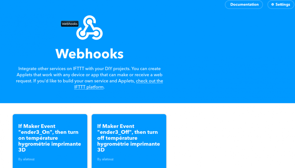

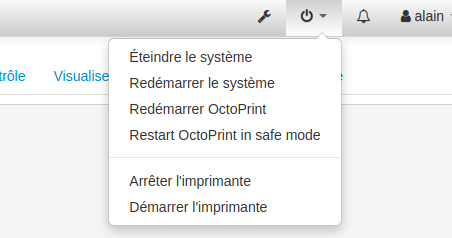

peps382000 Posté(e) Janvier 27, 2020 Posté(e) Janvier 27, 2020 piloter un module sonoff depuis octoprint sans le flasher creer un compte iftt, creer un nouvel applet IF webhook THAT ewlink puis aller sur l cliquer sur documentation vous obtiendrez un commande du type https://maker.ifttt.com/trigger/ender3_On/with/key/---votre key---- essayer depuis le navigateur le sonoff doit s'allumer. dans octoprint ensuite modifier le fichier config.yaml pi@octopi:~ $ cd .octoprint pi@octopi:~/.octoprint $ sudo nano config.yaml uis j’ajoute à la fin du fichier system: actions: - action: ender3_Off command: wget https://maker.ifttt.com/trigger/ender3_Off/with/key/--la key--- -O /dev/null confirm: false name: Arrêter l'imprimante - action: ender3_On command: wget https://maker.ifttt.com/trigger/ender3_On/with/key/--la key--- -O /dev/null confirm: false name: Démarrer l'imprimante et voila on peut piloter le sonoff depuis octoprint 1
gigayellow928 Posté(e) Avril 11, 2020 Posté(e) Avril 11, 2020 Bonjour peps382000 , pourriez vous détailler la marche à suivre avec plus de détail, je n'ai pas pu contrôler ma prise dh16, merci d'avance
Jean-Claude Garnier Posté(e) Avril 24, 2020 Posté(e) Avril 24, 2020 Hello hello Je voulais vous faire part de mon dernier bricolage, heureusement une petite recherche m'a évité le ridicule : Moi qui croyais avoir redécouvert la roue, je m'aperçois-je que le @mikebzh44 l'avait découverte avant moi. Je viens de lire son tuto : Le 23/07/2018 at 22:36, mikebzh44 a dit : https://www.dropbox.com/s/vklbxtrb0i8gick/ESPeasy.pdf?dl=0 Moi je suis parti de celui-là >>> et je le trouve après coup plus simple. Il suffit ensuite de rajouter deux lignes à la fin du Gcode Citation M109 R50 ; Attend que la température baisse jusqu’à 50° M81 192.168.0.60 1 ; Coupe le relais sonoff L'intérêt de cette histoire c'est qu'on peut non seulement éteindre l'imprimante (et le Pi) mais aussi la rallumer pour la préchauffer sans être obligé d'aller là où elle se trouve Surtout si l'on habite comme moi dans une grande maison acquise avec l'immense fortune accumulée par ma famille pendant l'occupation (Pierre Desproges)

Jean-Claude Garnier Posté(e) Mai 5, 2020 Posté(e) Mai 5, 2020 Le cri de mon smartphone n'est pas le dernier mais l'antépénultième (Huawei Honor 9) et j'ai bien l'appli quand je disais : "ce qui m'intéresse surtout" C'est moins de recevoir de petits SMS rigolos de la part de mon imprimante, que de pouvoir l'allumer avant ou l'éteindre automatiquement à la fin de l'impression Et ça, le Printoïd ne peut pas
mikebzh44 Posté(e) Mai 6, 2020 Auteur Posté(e) Mai 6, 2020 Non mais le plugin Custom GCode le permet donc pas besoin de variable {filename} ou {elapsetime} pour les SMS alors ?
