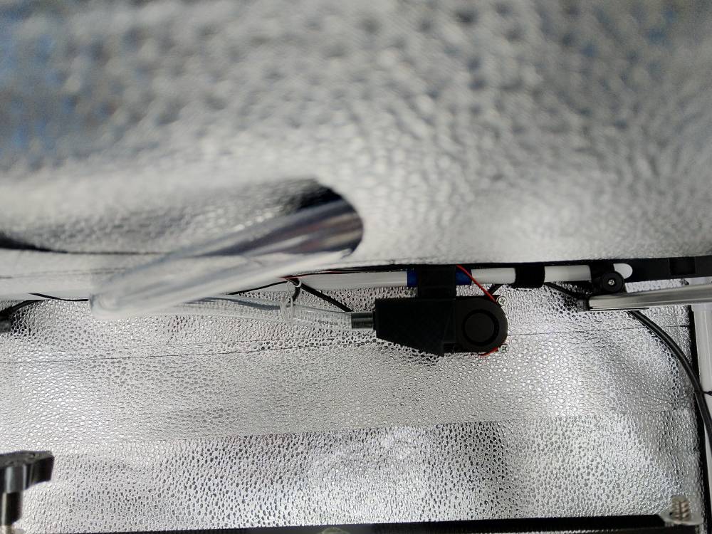

fantay Posté(e) Mars 9, 2020 Posté(e) Mars 9, 2020 (modifié) Bonjour, merci pour ce topic Bosco2509, Comme toi j’aimerai me faire un caisson afin de pouvoir faire de longue impression sans être déranger par le bruit. Je voudrais savoir où tu as trouvé le tuyau et la turbine qui te sert a expulsé l’air du caisson, et si tu as mis de la mousse phonétique dans ton caisson, car sur tes photos on n’en voit pas. Merci. Modifié (le) Mars 9, 2020 par fantay
Bosco2509 Posté(e) Mars 9, 2020 Auteur Posté(e) Mars 9, 2020 il y a une heure, fantay a dit : sur tes photos on n’en voit pas. C'est normal... étant donné que "au début" (cela date de l'année dernière... depuis j'ai changé d'imprimante... et de caisson) je n'avais pas la mousse phonétique. Va ici pour voir a quoi cela ressemble avec la mousse : https://www.thingiverse.com/thing:3042665 il y a une heure, fantay a dit : Je voudrais savoir où tu as trouvé le tuyau Dans le premier magasin de bricolage du coin (Bricomarché)... du tuyau 9-12mm... vendu au mètre... il y a une heure, fantay a dit : et la turbine .... hum... C'était de la récup... du 3DTox (sujet sensible)... que j'avais démonté à l'époque... et réutilisé la turbine. Voici un lien vers la turbine en question : http://3dmodularsystems.com/fr/pieces-detachees/392-ventilateur-a-turbine-9733-12vdc-brussless-3500-rpm-283cfm.html Mais la première turbine que tu trouvera peut faire l'affaire. Il y a 1 heure, fantay a dit : Comme toi j’aimerai me faire un caisson afin de pouvoir faire de longue impression sans être déranger par le bruit. Après... il y a une autre solution : Changer moteur et/ou électronique. Cela évite de fabriquer un "énorme caisson".

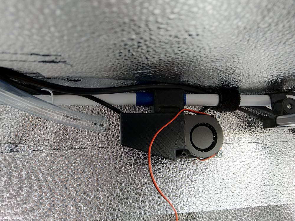

fantay Posté(e) Mars 9, 2020 Posté(e) Mars 9, 2020 Pour la liaison entre la turbine et le tuyau, tu as réalisé la pièce toi même ?
Bosco2509 Posté(e) Mars 9, 2020 Auteur Posté(e) Mars 9, 2020 (modifié) Oui... c'était obligé... vu que personne ne l'avait fait avant... Voici la pièce :https://www.thingiverse.com/thing:3219950 Ceci dit... en changeant d'imprimante et de caisson... j'en ai fait une nouvelle pour turbine 4020 : https://zupimages.net/viewer.php?id=20/11/ruqj.jpg https://zupimages.net/viewer.php?id=20/11/wffv.jpg Si tu le souhaite et si tu m'en donne le temps... je peut essayer de "retrouver" le modèle 3D... Modifié (le) Mars 9, 2020 par Bosco2509
fantay Posté(e) Mars 10, 2020 Posté(e) Mars 10, 2020 (modifié) oui je le veux bien, en faite je suis entrain de prendre tous les renseignements pour faire un caisson sur mesure répondant a mes contraintes. N'ayant pas de compte aliexpress, je ne peux pas ouvrir ton lien de la nouvelle turbine. Je l'est trouvé sur amazon, juste savoir quel type de transfo tu utilise pour la brancher sur le 220V. Modifié (le) Mars 10, 2020 par fantay
Bosco2509 Posté(e) Mars 11, 2020 Auteur Posté(e) Mars 11, 2020 Il y a 22 heures, fantay a dit : je ne peux pas ouvrir ton lien de la nouvelle turbine. Hein ?! Etrange... Voilà un autre lien... même si tu n'est pas membre tu devrais pouvoir l'ouvrir : https://fr.aliexpress.com/item/32897372495.html Il y a 22 heures, fantay a dit : juste savoir quel type de transfo tu utilise pour la brancher sur le 220V. Oula... là tu parle à un "bricoleur"... donc je vais juste te dire ce que j'ai fait : Je conserve une bonne vingtaines de transformateur électrique, d'ancien appareils électrique (électroménager et autres) quand ces derniers sont HS. Dans le cas présent, j'ai "reconverti" un transformateur d'une ancienne imprimante Jet d'encre Canon (transfo de 12V 1A), j'y ai ajouté une "variateur" de lampe (que tu peut trouver dans le 1er magasin de bricolage), le variateur me permettant de "varié" la vitesse de ventilation manuellement, puis j'ai branché la petite turbine 4020 au transfo. Et... tada... me voilà avec une turbine d'extraction d'air... et cela ne m'a coûté que le prix du variateur et un peu d'huile de coude. Ceci dit... je m'en suis pas mal servi pour l'impression de filament ABS. Car la dernière bobine que j'utilise (encore occasionnellement ),"elle sent mauvais" mais sinon, je n'utilise plus la turbine sur le PLA. Le filament PLA de la marque "Geeetech", que j'utilise en ce moment, ne sent... quasiment rien... donc j'évite de mettre la turbine en marche (et puis la turbine fait du bruit, cela m'évite d'avoir à entendre son "ronflement"). Donc mon avis : Monte d'abord ton caisson. Ensuite seulement, tu verras si une turbine d'extraction d'air est nécessaire ou non. Maintenant que cela est dit : As-tu regardé en terme de dimensions, si un studio photo est assez grand pour ton imprimante ? https://www.amazon.fr/Amzdeal-80×80×80cm-Lumineuse-Anti-Rides-Transport/dp/B079BDBSQQ/ref=sr_1_8?__mk_fr_FR=ÅMÅŽÕÑ&crid=3I2XXOATLL2KD&keywords=studio+photo+portable&qid=1583915478&sprefix=studio+%2Caps%2C201&sr=8-8 C'est plus "léger" qu'un énorme caisson en bois... et c'est tout aussi pratique. Surtout si tu envisage de mettre le caisson sur une table ou autre. C'est cela que j'utilise comme caisson pour ma Geeetech A10 désormais. Certes cela vaut 90€ (50€ en "Promo" par moment)... mais étant donné, que l'éclairage, et que cela fait la bonne taille, j'en suis super content. La seule modification apportée est que j'y ai rajouté une fermeture éclair sur le devant en bas (là où il n'y en avait pas) pour fermer complètement le caisson et le rendre pour ainsi dire "étanche". Je t'invite à aller voir ici, pour voir ce que cela donne : Pour ce qui est du modèle 3d pour adapter la turbine d'extraction... j'ai retrouvé le modèle... j'ai plus qu'à le "remettre sur Thingiverse"... Je te donne le lien dès que c'est fait.

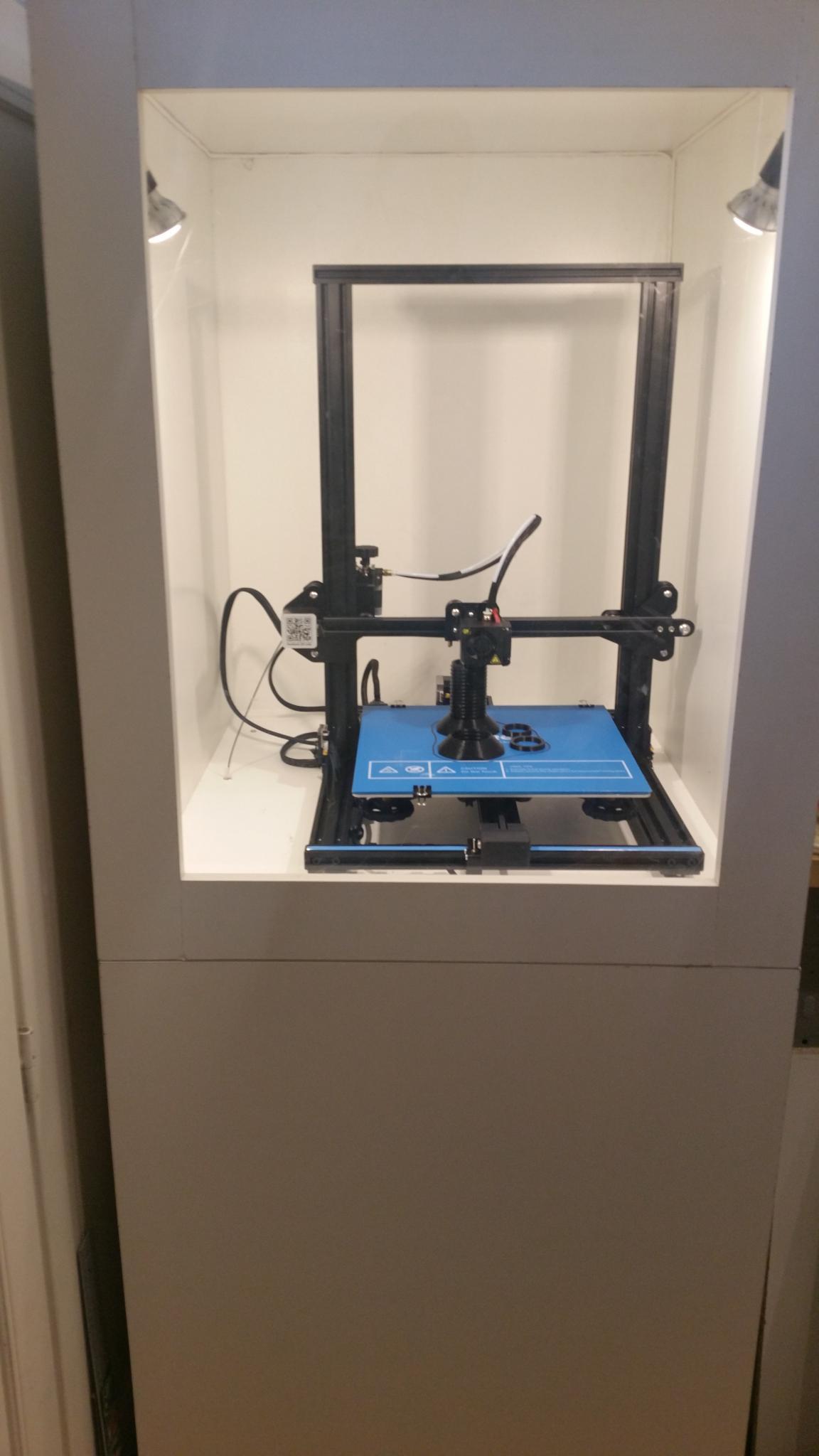

Loicstk Posté(e) Juillet 10, 2020 Posté(e) Juillet 10, 2020 Je suis dans la même recherche pour ma future CR-6SE. Ce caisson sera d’abord une protection anti-chat. J’hésite entre profilé alu, tout plexi et bois. Quelles sont les avantages et inconvénient de chacune des solutions? Dimension minimum : 750 x 650 x 650
Titi78 Posté(e) Juillet 10, 2020 Posté(e) Juillet 10, 2020 (modifié) Le moins cher est de faire un meuble à base de 2 caissons de meuble de cuisine en 80 . Cela peut se trouver même sur le trottoir lors des encombrements. Il faut en prendre un pour la façade et mettre l'autre pour le fond en le recoupant pour avoir la bonne profondeur. L'avantage du bois est sa mise en œuvre et l'isolation phonique et thermique meilleure que le plexiglas qui est devenu très cher et difficile à trouver par ces temps avec le covid et souvent vendu en plaque mais pas à la découpe car trop cassant avec une lame bois. Pour ma cr10s je l'ai fait en bois à la découpe mais cela revient plus cher que du caisson de cuisine. J'ai fais un meuble bas pour l'électronique et le pla et un haut pour l'imprimante Modifié (le) Juillet 10, 2020 par Titi78
Loicstk Posté(e) Juillet 10, 2020 Posté(e) Juillet 10, 2020 (modifié) Merci, j’avais vu cela qui aurait pu passer en en prenant 2 : http:// https://www.ikea.com/fr/fr/p/metod-structure-element-mural-blanc-30205528/ ou j’ai trouvé des panneaux de bois (MDF) 120 x 80 à 3€ le panneau en 10 d’épais ou 8€ en 15 d’épais. (Sur le bon coin) Modifié (le) Juillet 10, 2020 par Loicstk
