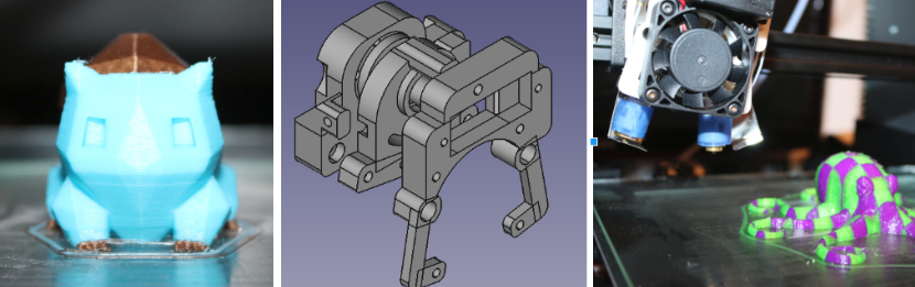

Hello tous !

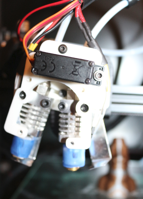

Lors des premiers messages, je présentais les différents types de hotend dédiées pour le dual, chacun ayant ses avantages et inconvénients. Il est donc devenu évident qu'une évolution était nécessaire : une double tête montée sur un système de bascule. En images ...
... et les fichiers : bascule.zip
Je détaillerai la "liste de courses" nécessaire à son fonctionnement ainsi que la stratégie mise en place pour le pilotage de la bascule sous smoothie.
Il y a encore du travail à accomplir mais je pense que c'est une bonne base à adapter sur nos imprimantes "grand public".
D'autres solutions sont à l'étude : https://www.lesimprimantes3d.fr/forum/topic/17502-double-extrusion-à-bascule-coté-mécanique/
La tête rotative, me semble plus que prometteuse !
A suivre.

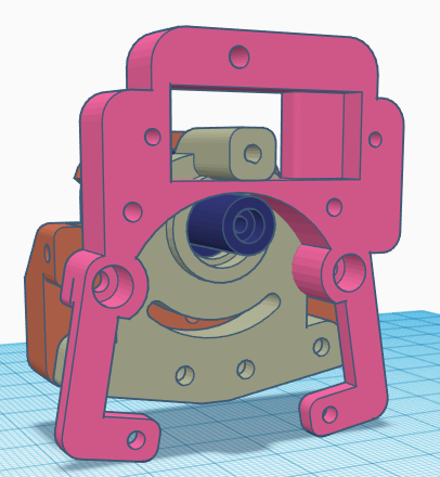

Salut @cmatec, tu pourrais mettre des schémas selon d'autres angles de vue pour le montage des 4 pièces du support ? Et où sont fixées les 2 têtes et le ventilo ?
Des photos de ta tête d'impression sans le ventilo et selon différents angles, ça serait top.
Là, j'arrive à ça sous TinkerCAD mais je pense pas que ça soit bon (si c'est la pièce rose qui est doit basculer) :
il y a 49 minutes, mikebzh44 a dit :
La pièce rose bascule ainsi que la pièce grise, par contre la pièce rose est trop haute

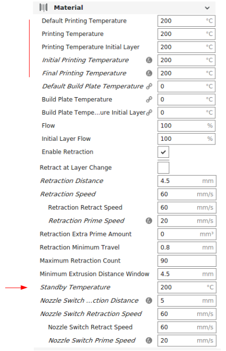

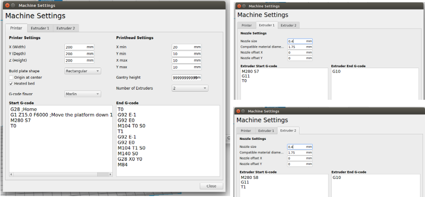

... J'ai choisi cura 3.5 car il permet d'éditer un module "g-code avant/après changement d'extrudeur" pour chaque tête. On peut ainsi y intégrer très clairement le pilotage de la bascule
La photo intègre aussi la partie start/end g-code et cela va avoir son importance pour la suite.
Le problème rencontré sous smoothie est la gestion des outils car ils partagent la même commande g-code pour leur activation (cf config.txt):
temperature_control.hotend.set_m_code                       104
temperature_control.hotend.set_and_wait_m_code  109
temperature_control.hotend2.set_m_code                      104
temperature_control.hotend2.set_and_wait_m_code 109
Pour contourner le problème du changement d'outil (et avoir un g-code utilisable par smoothie), je défini le "tool"initial (T0) et place la bascule en conséquence (M280 S7). Ensuite, il va falloir être très attentif à la gestion des températures dans cura ... car tout changement de température (appelé avec un M104 ou M109) implique un changement d'outil sous smoothie ... et avec la bascule, ça devient vite le bazar !!!
Pour être sûr de ne passer à côté de rien, il faut activer la visibilité de tous les paramètres (settings/configure setting visibility).
Il faut fixer une valeur de température adaptée au filament et seulement une ... sinon ça risque de partir rapidement en sucette.
Les modules extrudeurs étant indépendants, il est possible de définir des températures différentes pour chaque tête, mais à la condition de respecter le principe cité précédemment.
Le g-code généré par cura est correctement interprété par smoothie. Il n'y aura qu'une ligne de g-code à supprimer mais j'y reviendrai plus tard.
On voit bien que les outils sont clairement appelés ; ainsi que le pilotage du servo.

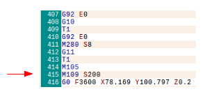

Si l'on ne procède pas de cette manière :
On a un M109 Sx après le tool qui est activé (ici T1). Smoothie interprète cela comme un changement d'outil ... fin du print.
Pour le moment, c'est le moyen que j'ai trouvé pour contourner le problème de la gestion d'outil sous smoothie. Il n'est certes pas le plus abouti mais il a le mérite d'être fonctionnel avec la bascule. A ce stade, une fois le g-code généré par cura, il n'y a qu'une seule ligne à supprimer pour le rendre parfaitement opérationnel. Pour cela, il faut ouvrir le fichier g-code avec un éditeur (j'utilise repetier) et lancer une recherche  : M104 Tx S0 (tester T0 et T1). La recherche doit nous renvoyer vers la fin du g-code. Il faut supprimer la ligne pour éviter le changement d'outil appelé par le M104.
Voilà, j'ai fais avec mes moyens pour arriver à faire fonctionner le système de bascule sous smoothie. Et c'est sacrément efficace pour parer aux suintements intempestifs de la tête inactive.

@cmatec tu m'avais mis sur la piste, je pense avoir trouvé la solution
pour le changement d'outil, il faut ces 2 lignes de code pour chaque extrudeur
{IF NEWTOOL=0}M280 S6.68 ;
{IF NEWTOOL=1}M280 S7.6 ;

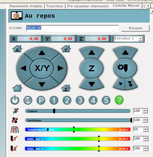

@pascal_lb : commande if_newtool=X non fonctionnellle sous repetier. {IF_EXTRUDER_X} M280 Sn fonctionne. Mais la commande IF ne semble pas prise en compte ... exemple :
T0                                             avant changement d'extrudeur
G92 E0
T1
G92 E0
T1                                            appel de T1 par repetier (cura)
M280 S7                               après changement d'extrudeur
M280 S8
G0 E3
G92 E0

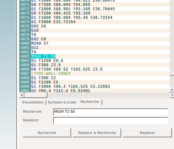

@cmatec, j'ai un peu zieuté le code de smoothie et il n'est pas censé redéfinir l'outil sur M109/M104 s'il n'y a pas de T[x]. Comme tu l'as précisé, si un appel du genre M104 T0 S200 est fait, l'outil actif sera T0 par la suite. C'est vrai pour toute commande contenant T[X]. Le soucis c'est que Marlin ne fait pas la même connerie. Donc dans Cura - Machine Settings choisi un autre G-Code flavor que Marlin.
Inutile de mettre T0/T1 dans les extruders start G-code: il est d'office appelé. Il est donc en double dans le GCODE.
Je soupçonne M105 (get temperature) d'arrêter le print et non pas M109. M105 est une commande destinée aux softs comme RepetierHost et ce qui est sûr c'est que ça n'a rien à faire dans un fichier GCODE. Après avoir fait le changement de G-Code flavor et si ça persiste teste voir un fichier généré sans température de consigne et que tu auras nettoyé de ses M105.
Modifié (le) par Tircown
Il y a 2 heures, Tircown a dit :
je ne les ai pas mis non plus dans le changement d'outil
Modifié (le) par pascal_lb

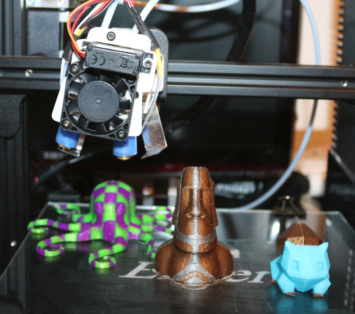

Hello tous !
Quelques retours sur l'utilisation de la bascule : L'alimentation via les connecteurs endstop et aux-1 ne semble pas suffisante et provoque le reboot de la mks sbase.
Une alimentation externe est donc à privilégier.
