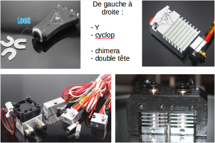

Parlons maintenant de la tête d’impression, car il y a plusieurs stratégies à mettre en place, en fonction de l’usage que vous aurez de la double extrusion :
- On garde sa tête d’impression actuelle et l’on met un système de Y, que l’on peut imprimer soi-même, ou acheter pour quelques euros. Avantages : économique, rapide à mettre en place, cf peu de modifications. Inconvénients : distances de rétractation avant changement d’extrudeur très (trop) longues, utilisation de tube capricorn ( diam interne 1.9mm) obligatoire.
Fiable ?
- Les têtes cyclop fonctionnent sur le principe du Y, mais il est cette fois-ci usiné dans le radiateur ou le bloc de chauffe : 1 buse pour 2 filaments. Avantages : très simple à utiliser. Inconvénients : il faut créer un nouveau support de tête. Tour de purge obligatoire, gaspillage de filament. Il est assez difficile d’avoir une buse débarrassée des résidus du filament précédemment utilisé.
Bon choix pour une impression bi-couleur.

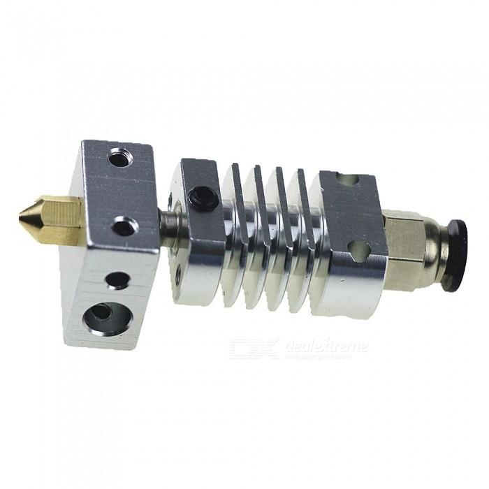

- Les têtes chimera : 1 radiateur, 2 corps de chauffe, 2 buses. Avantages : les 2 buses sont indépendantes (températures et filaments). Plus besoin de tour de purge. Inconvénients : difficile à régler mécaniquement. Suintements intempestifs de la buse inactive.
A privilégier pour l’impression de matériaux différents tels que les supports solubles, ou pour l’impression de très petites pièces.
J’ai rencontré des problèmes de remontées de température dans le radiateur avec la tête chimera … résolu avec un système double tête.

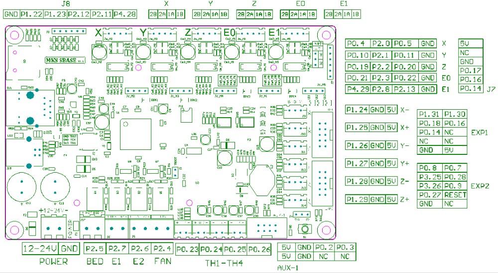

Pour les configuration qui suivent, je vais utiliser le pin-out de la MKS SBASE
Veillez à ajuster les valeurs à votre imprimante !!! (steps_per_mm, sens de rotation des moteurs, acceleration ...)
Pour une Cyclop : cela doit ressembler à ça (ne pas copier/coller car cela n’est pas forcément adapté à votre carte !)
Extrudeur1 (moteur1) connecté sur E0 ; extrudeur 2 (moteur2) connecté sur E1 (connecteurs XYZ E0 E1)

Cartouche de chauffe connectée sur E1 (pin 2.7)
Thermistance connectée sur TH2 (pin 0.24)

Cartouche de chauffe 1 connectée sur E1 (pin 2.7)
Thermistance 1 connectée sur TH2 (pin 0.24)
Designator hotend 1 : T0
Cartouche de chauffe 2 connectée sur E2 (pin 2.6)
Thermistance 2 connectée sur TH3 (pin 0.25)
Designator hotend 2 : T1

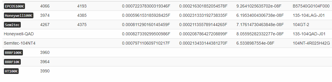

Dans les deux doubles extrudeurs que tu mentionne, tu oublis que tu parles (certainement) de clones chinois avec des thermistances de 100K, or celles d'e3d ont de toutes autres informations :
#temperature_control.hotend.thermistor                                                         Semitec
#temperature_control.hotend2.thermistor                                                      Semitec
D'après ce tableau tu constateras que les valeurs sont (peu) différentes (sources ici et )

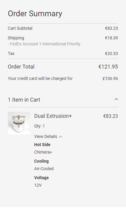

J'ai commis l'erreur d'acheter des clones chinois, qui ,certes ne sont pas cher au départ, mais dans mon cas, l'économie m'a coûtée un bras, l'achat de cette merde de chinoiserie, plus l'achat d'un vrai e3d chiméra....... c'est le jour et la nuit, l'un marche et l'autre pas (le chinois), j'en ai eu pour 160€ en tout sans parler des délais alors que j'aurais claqué 121€ dès le départ sur leur site avec livraison en 24 heures, j'aurais gagné beaucoup de temps et un peu de sous.....
C'est même moins cher que chez amazon (127€)
@eric10260 : tu as raison de signaler qu'il faut adapter le type de thermistance dans le config (les valeurs du pid aussi ...).
Le but du sujet concerne surtout l'édition des modules extrudeur et hotend : les valeurs du config ne sont pas plug and play. Il faut mettre un peu les mains dans le camboui et adapter par rapport à son matériel.

je voulais juste apporter une précision concernant les valeurs de thermistance, pour le reste, je n'ai rien à dire ou à redire, en ce qui me concerne c'est tip top
@eric10260 : pas de soucis, tu as bien fait. Perso, j'ai laissé tombé les chimera car les contraintes sont trop nombreuses (alignement des têtes, suintements, remontées de temp dans le radiateur ...). Pour le dual je vais partir sur une double tête montée sur un système de bascule (pour éviter les suintements). L'implantation sur une delta n'est pas évidente ... l'achat de l'ender 3 n'est pas anodin : plus de place pour travailler + surface d'impression plus importante (200X200X250mm).
Pour la chimera tu as bien fait de prendre une originale car les made in loin ne sont pas terribles (j'en ai une sous la main ...). Par contre la cyclop de chez mellow store est de super facture.
Et elle coûte 4 fois moins cher que celle que tu as pris chez E3D ( les 2 filaments se rejoignent dans le bloc de chauffe : 1 buse) : tu auras l'avantage d'avoir des distances de retract beaucoup plus courtes sur la tienne (le Y est dans le bloc de chauffe alors que sur la made in loin, il est dans le radiateur)😉

La liste de courses :
servo A2 pro 8482 MG digital ou équivalent
ventilateur 40mm
2 roulements 12x8x3.5mm
2 aimants circulaires diam 5x3mm (butées magnétiques)
4 inserts filetage M3 (fixation des 2 hotends)
2 hotends de CR 10
2 tetes céramiques ( ICI >>>>)
1 vis CHC 3x12mm (jonction palonnier/servo) => va évoluer en 2.5x20mm (redesign palonnier + support bascule : passage de 3 à 4mm du plateau de fixation)
6 vis CHC 2.5x6mm (fixation palonnier + cales de parcage)
2 vis CHC 2.5x8mm (fixation servo)
2 vis CHC 3X16mm (fixation hotends)
2 vis CHC 3x20mm (fixation hotends)
6 vis CHC 3x12mm (fixation ventilateur + pré-contrainte bascule + jonction bascule avant-arrière)
2 vis sans tête BTR 4x10mm (réglage butées)
Si je n'avais pas eu les pièces en stock, je serais parti sur les hotends de @Fourmi  : le service est sérieux et le matériel de qualité (www.hotends.fr).
Si cela en intéresse certains, je joins les fichiers step de la bascule pour modification. En retour, s'il y a des améliorations, merci d'en faire profiter la communauté.
bascule.zip
A suivre ... dans les prochains posts : la configuration de cura, le réglage des offset (avec et sans auto level car la méthode diffère).
Modifié (le) par cmatec
Merci.
Les hotends CR10, ce sont des E3DV6, non ? Donc des clones peuvent aussi marcher je suppose.
Les têtes céramiques, c'est pour faire quoi ? Ca remplace le corps de chauffe ?
@mikebzh44 : pour les têtes céramiques, c'est plus léger, plus petit, ça rayonne moins de chaleur et ça chauffe beaucoup plus vite ... que du bon quoi.
Pour les hotends, ce sont celles-ci :

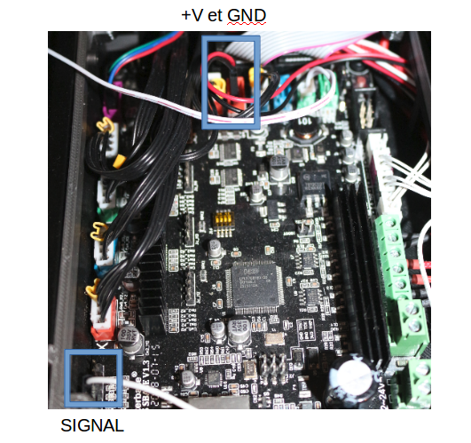

Je vais maintenant présenter la partie servo qui va être utilisée pour le pilotage de la bascule.
Les branchements sur la MKS Sbase :
Signal sur le pin 1.23
Le +V et le GND pour alimenter le servo sont pris sur un connecteur endstop libre de la MKS Sbase
Le config.txt : ajout d'un module switch et activation du zlift (merci @Tircown)
# Switch module for servo control
switch.servo.enable                                             true             # Enable this module
switch.servo.input_on_command                  M280            # M280 S7.5 would be midway
switch.servo.input_off_command                 M281             # Same as M280 S0 0% duty cycle, effectively off
switch.servo.output_pin                                    1.23             # Must be a PWM capable pin
switch.servo.output_type                                  hwpwm            # H/W pwm output settable with S parameter in the input_on_comand
switch.servo.pwm_period_ms                        20               # set period to 20ms (50Hz) default is 50Hz
# firmware retract settings when using G10/G11, these are the defaults if not defined, must be defined for each extruder if not using the defaults
extruder.hotend.retract_zlift_length              3                     # zlift on retract in mm, 0 disables
extruder.hotend.retract_zlift_feedrate          600            # zlift feedrate in mm/min (Note mm/min NOT mm/sec)
... et c'est tout ! le servo est opérationnel
