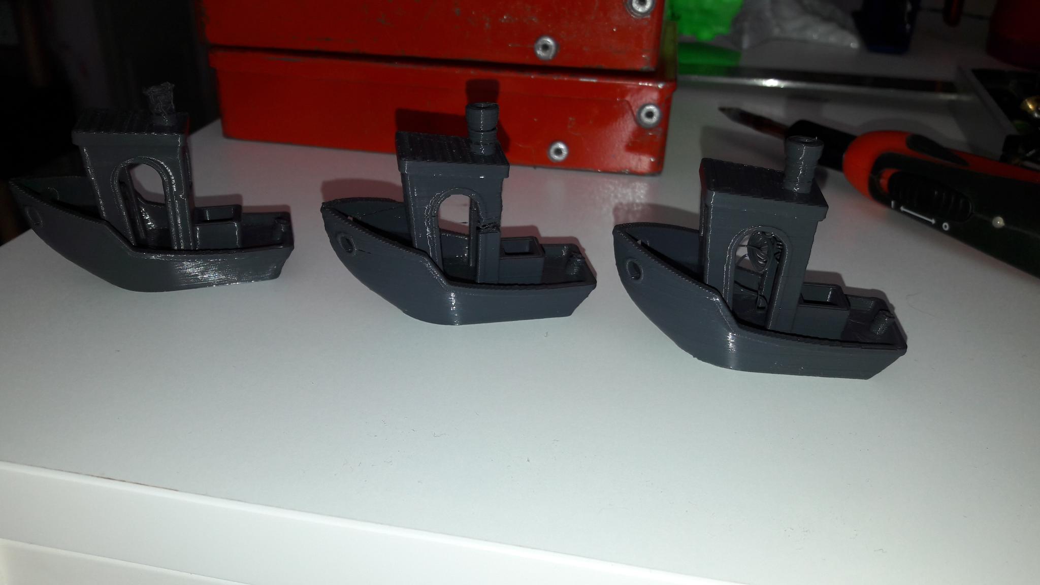

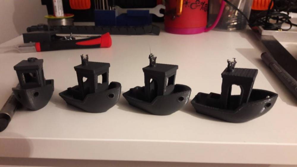

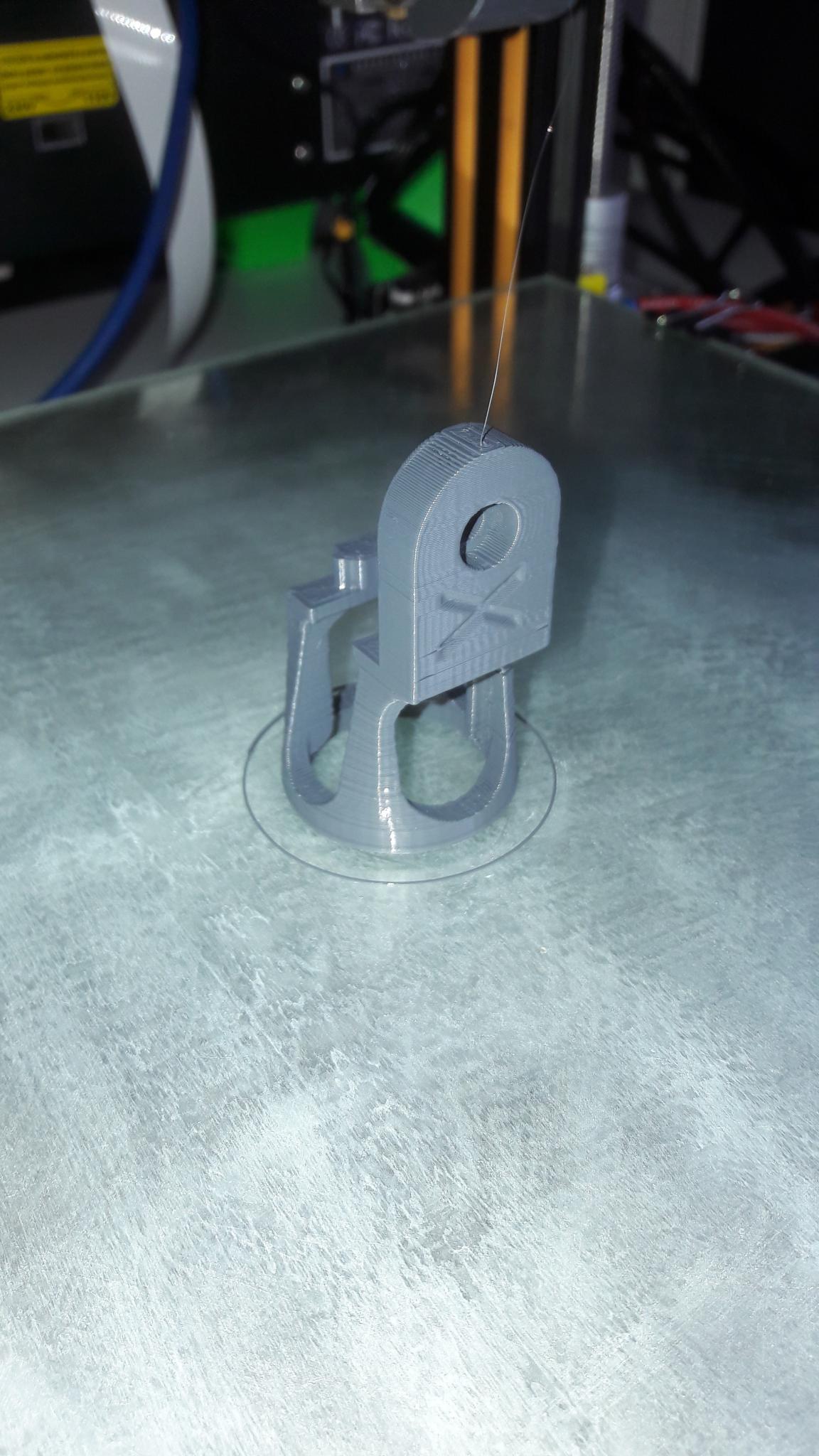

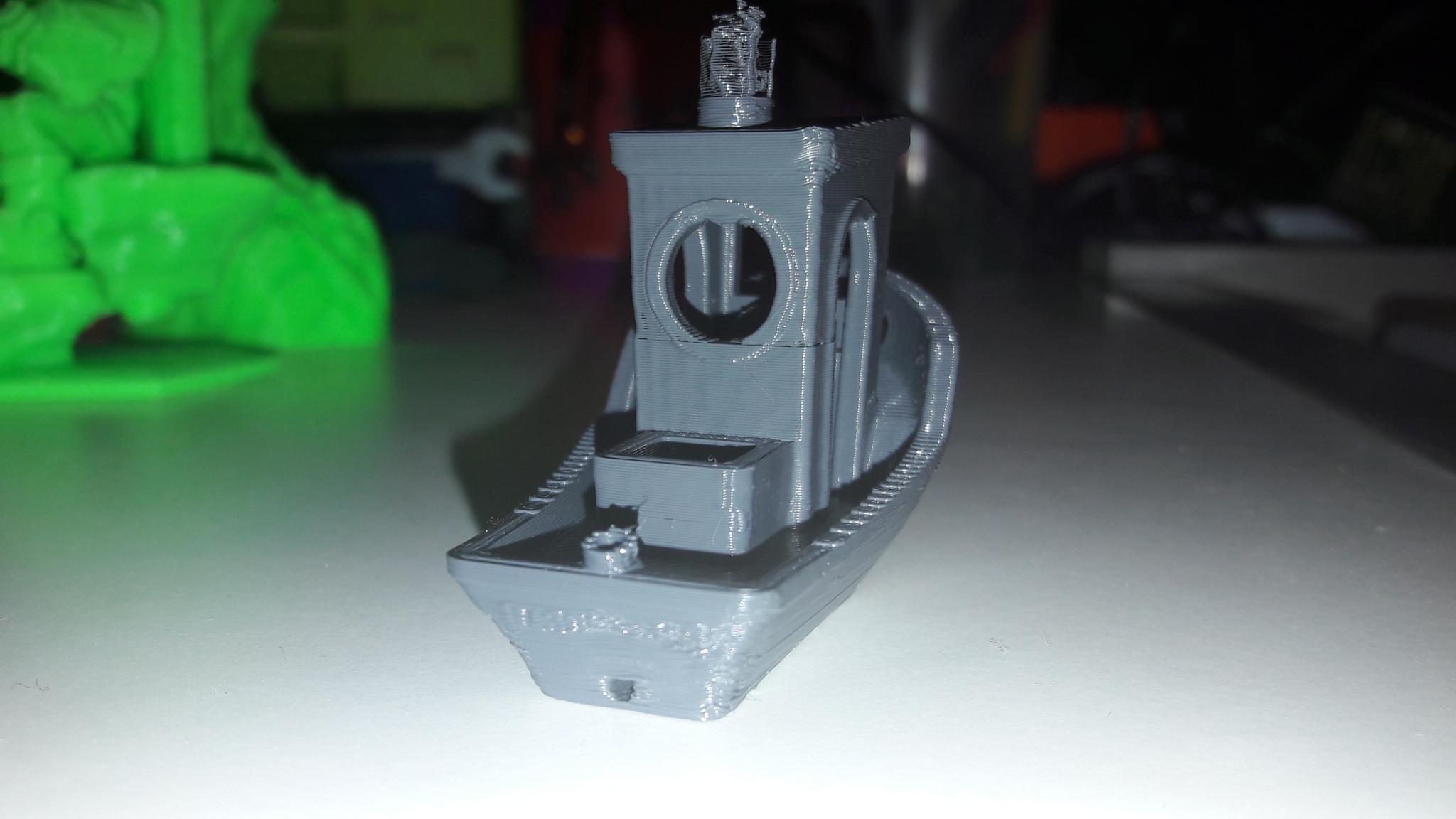

Dragon Posté(e) Aout 11, 2018 Posté(e) Aout 11, 2018 Bien le bonjour, apres le reglage de mon touch mi réparation de mon plateau... je me suis dit cest parti recalibron comme il se doit cette derniere cia des essais de Benchy. Et la apres pas mal d'essais impossible dimprimer correctement la cheminé et l'angle arriere droit du bateau. Jai essayé d augmenté, la densité de 10 a 30% la temperature de 195 a 215. J'ai recalibrer le pas de mon extruder quand je demande 5 cm j'en ai 4.8 (mesure pas aisé d'où le ptit delta de 2mm)... et pas moyen d'avoir mieux que l'image la. Le truc aussi qui me derange c'est le fait qu'arrivé a la cheminé ma buse se bouche pour je ne sais quelle raison. Elle est simple a déboucher mais a chaque Benchy que je fait, ma buse commence a se boucher a cette fichu cheminé. Des ptites idees avant que je reprenne les "grandes" impressions ? Envoyé de mon SM-A510F en utilisant Tapatalk

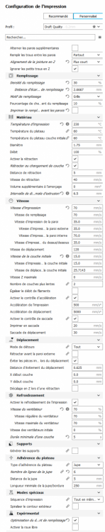

fran6p Posté(e) Aout 11, 2018 Posté(e) Aout 11, 2018 Il y a 3 heures, Dragon a dit : Des ptites idees avant que je reprenne les "grandes" impressions ? Bonjour @Dragon Avant d reprendre des impressions plus hautes, il va falloir que tu règles ce problème. Tu nous donnes peu d'informations hormis la température et la densité (qu'entends-tu par ce terme?). La marque de ton filament, son type, ta vitesse d'impression, hauteur de couches, etc... Tous ces éléments peuvent permettre de t'aider plus rapidement et facilement. Tes ventilateurs fonctionnent-ils correctement? Ton tube PTFE (téflon) a-t'il bien été engagé dans la gorge jusqu'au contact de la buse?
Francois_de_Dijon Posté(e) Aout 11, 2018 Posté(e) Aout 11, 2018 (modifié) Il y a 5 heures, Dragon a dit : Bien le bonjour, apres le reglage de mon touch mi réparation de mon plateau... je me suis dit cest parti recalibron comme il se doit cette derniere cia des essais de Benchy. Et la apres pas mal d'essais impossible dimprimer correctement la cheminé et l'angle arriere droit du bateau. Jai essayé d augmenté, la densité de 10 a 30% la temperature de 195 a 215. J'ai recalibrer le pas de mon extruder quand je demande 5 cm j'en ai 4.8 (mesure pas aisé d'où le ptit delta de 2mm)... et pas moyen d'avoir mieux que l'image la. Le truc aussi qui me derange c'est le fait qu'arrivé a la cheminé ma buse se bouche pour je ne sais quelle raison. Elle est simple a déboucher mais a chaque Benchy que je fait, ma buse commence a se boucher a cette fichu cheminé. Des ptites idees avant que je reprenne les "grandes" impressions ? Envoyé de mon SM-A510F en utilisant Tapatalk Modifié (le) Aout 11, 2018 par Francois_de_Dijon
Francois_de_Dijon Posté(e) Aout 11, 2018 Posté(e) Aout 11, 2018 Es-tu sûr que ta pièce est bien collée au plateau ? J'ai l'impression que non.

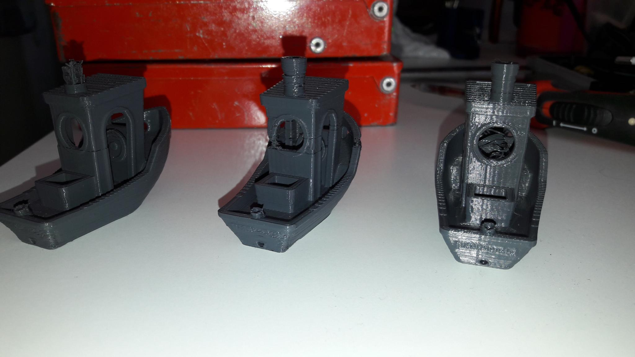

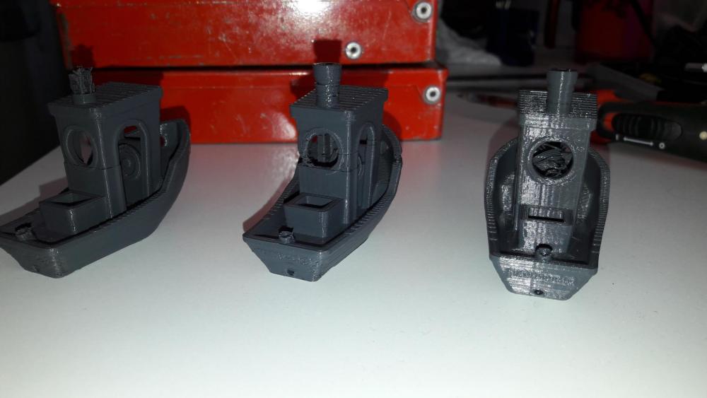

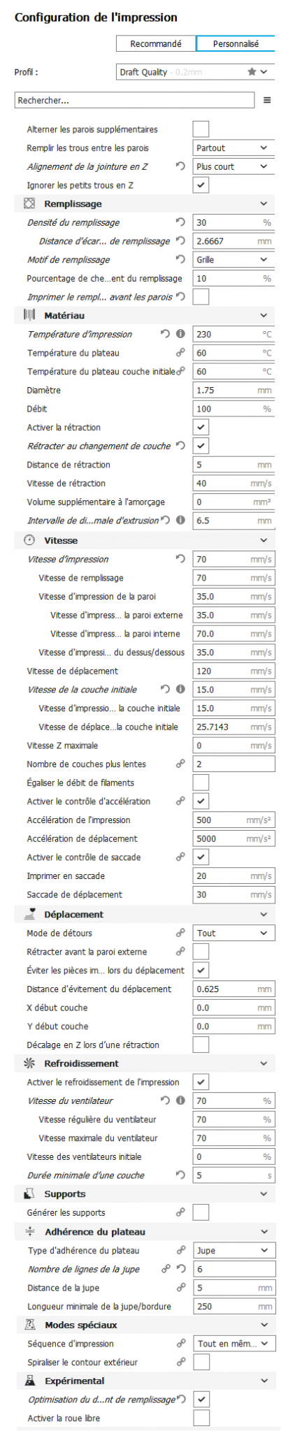

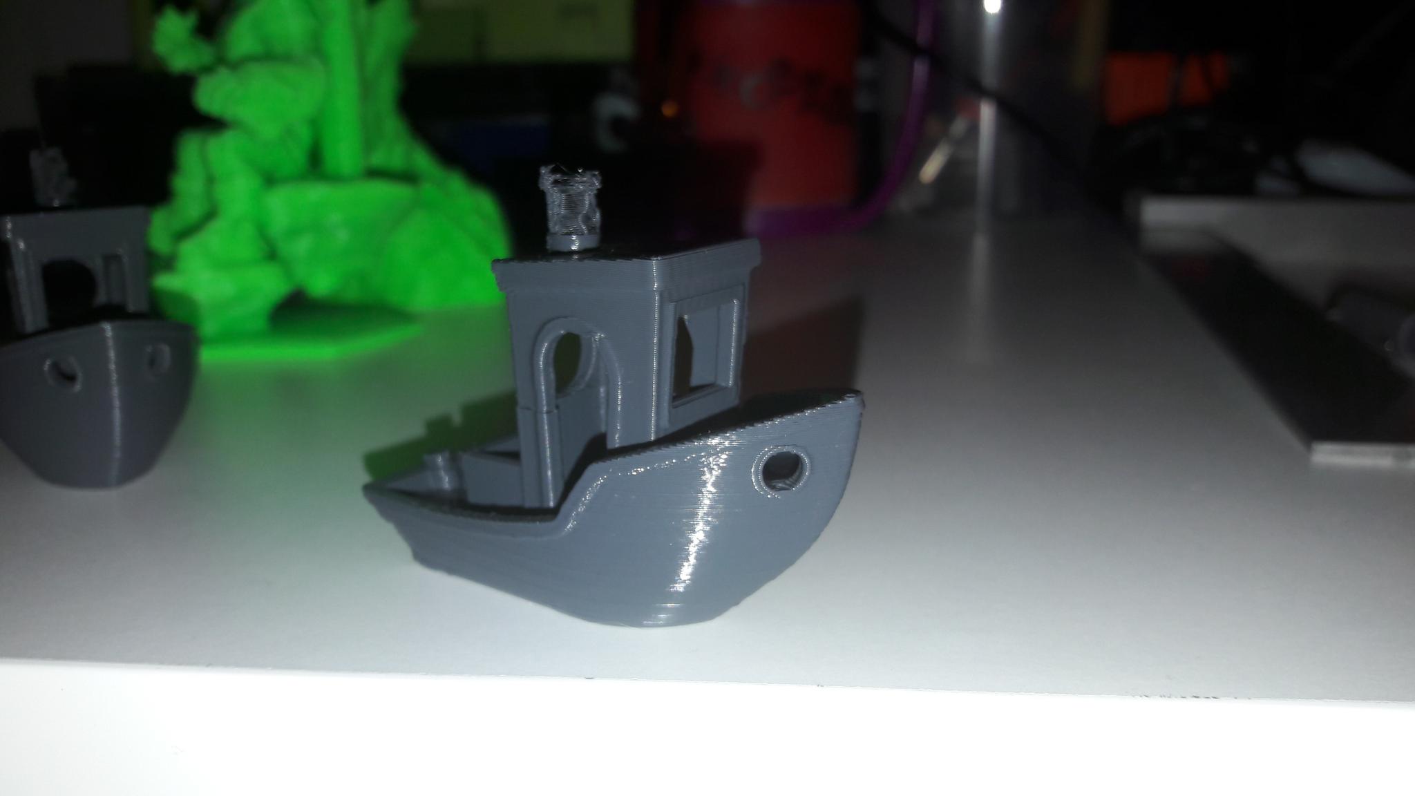

Dragon Posté(e) Aout 11, 2018 Auteur Posté(e) Aout 11, 2018 @fran6p bien évidemment gros oubli de ma part concernant mes réglages, surtout que je n'étais pas a la maison pour pouvoir faire l'impression ecran de mes configs, les voici donc : @Francois_de_Dijon j'avais également lu ce post avec attention vu qu'il contenait également l'installation d'un touch mi, d'ou d'ailleurs l'idée de suivre l'augmentation de la densité de la pièce (le Infill je crois en anglais). concernant l'accroche zero problème ca tiens bien, la photos prise sont les benchy poser sur une étagère et non sur l'imprimante Merci pour vos questions.

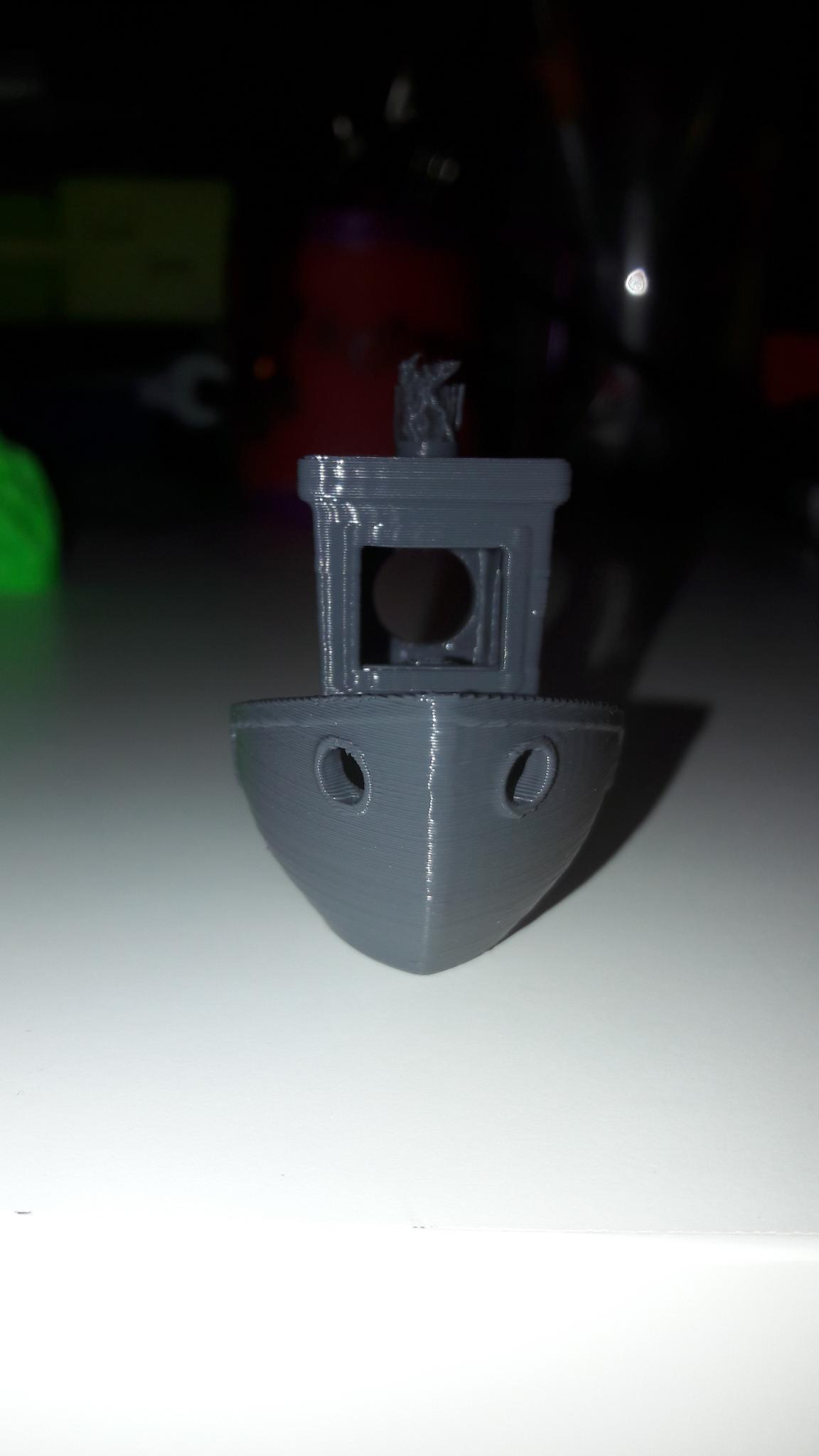

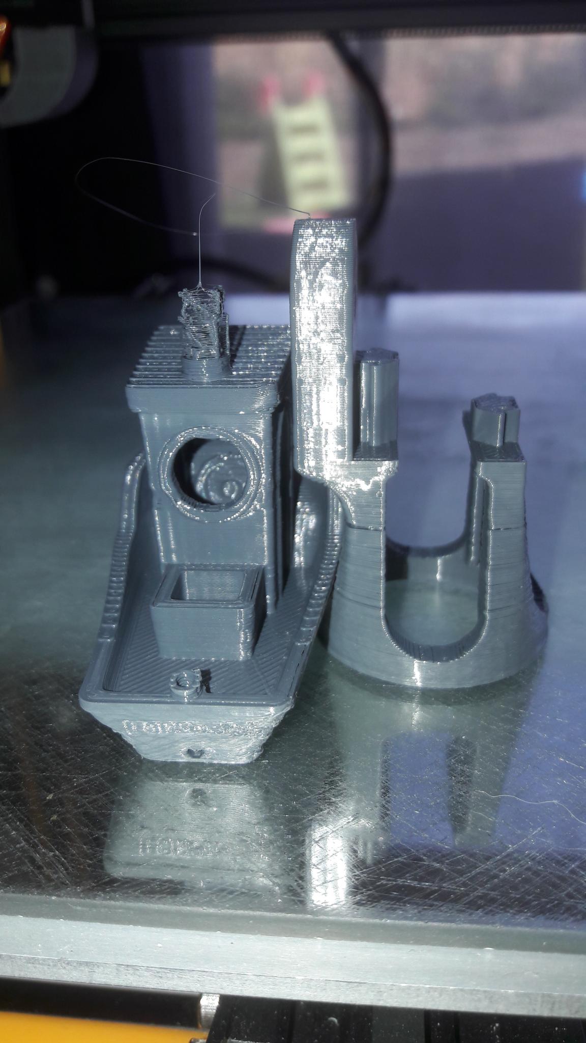

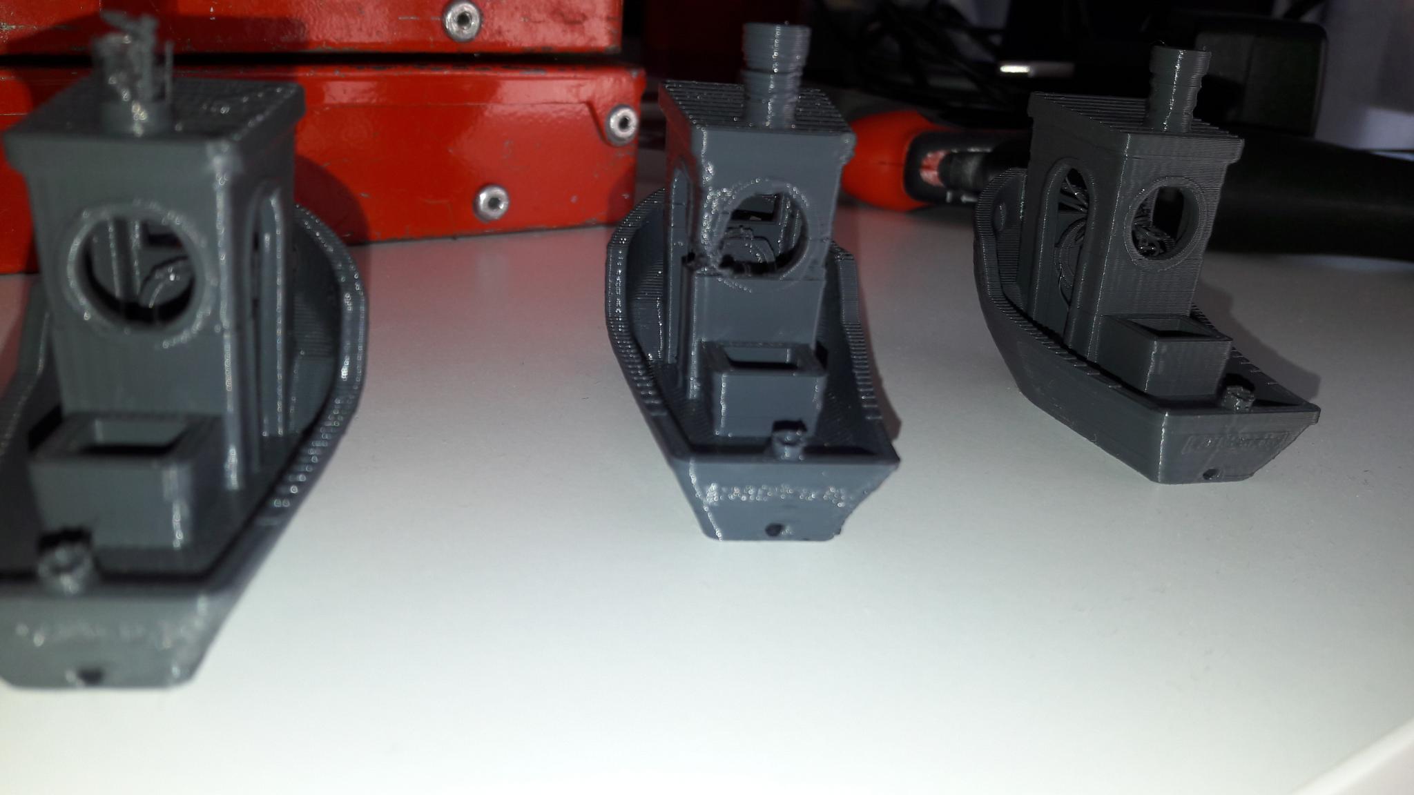

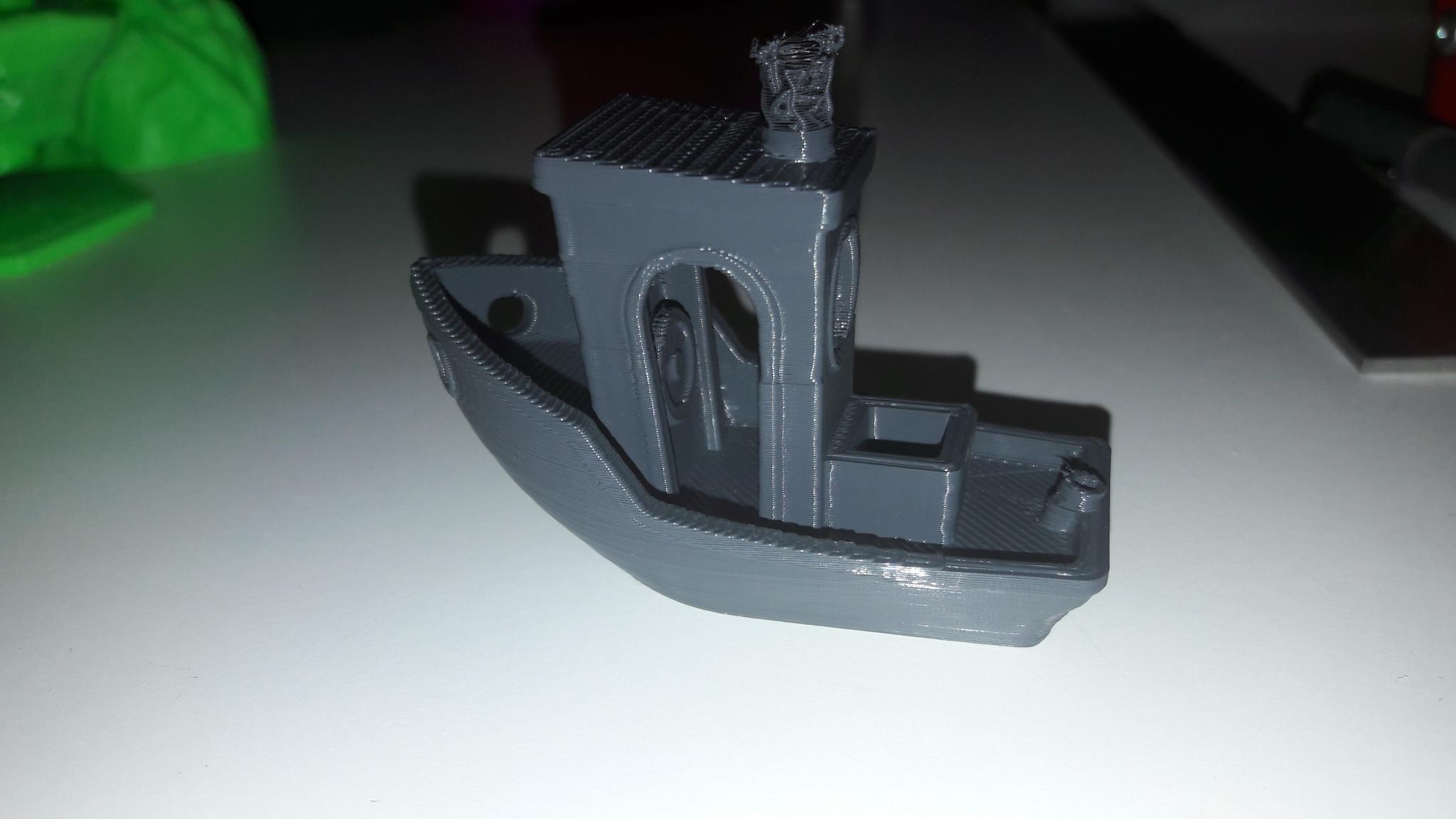

Dragon Posté(e) Aout 11, 2018 Auteur Posté(e) Aout 11, 2018 je rajoute des clichés d'un peu plus près et sous d'autres angles pour permettre de mieux aiguiller le problème :
volavoile Posté(e) Aout 11, 2018 Posté(e) Aout 11, 2018 Tu as plusieus couches qui posent problème.. A la base de la fenêtre ronde, ton extrudeur n'a pas donné la quantité de matière suffisante par exemp,e..
Dragon Posté(e) Aout 11, 2018 Auteur Posté(e) Aout 11, 2018 @volavoileoui malheureusement cela vient subitement ni avant ni après il y a ce phénomène ....
Francois_de_Dijon Posté(e) Aout 12, 2018 Posté(e) Aout 12, 2018 Si tu imprime du PLA le ventilateur doit-être à 100 %
Dragon Posté(e) Aout 12, 2018 Auteur Posté(e) Aout 12, 2018 @Francois_de_Dijon j'avoue ne pas bien comprendre pourquoi, sachant qu'avant ma reprise en impression les grandes pièces que j'imprimé pouvait contenir des variation de ventilation sans jamais avoir des résultats similaire. Cependant je ferais l'essai avec une ventilation à 100% mais je ne comprend pas en quoi cela va éviter le bouchage de la buse vers l'impression de la cheminée. Et au vue de la ventilation encore une fois pourquoi le reste du bateau serait de relativement "bonne" qualité ?
Francois_de_Dijon Posté(e) Aout 12, 2018 Posté(e) Aout 12, 2018 Ta température est élevée. Moi j'imprime le PLA à 210 °C.
volavoile Posté(e) Aout 12, 2018 Posté(e) Aout 12, 2018 Bon dieux, des insomniaques.... Moi, je rentre du canada.... Pour moi, c'est la buse mal étanchéifiée qui t'oblige à imprimer si chaud pour assurer un peu de fluidité, mais dès que le débit baisse (cheminée), le filament se répend dans le PTFE et finit par boucher la buse.... Demontage, réfection des réglages d'étanchéité et ça repart!
Dragon Posté(e) Aout 12, 2018 Auteur Posté(e) Aout 12, 2018 @Francois_de_Dijon oui en effet la température sur mon screen est juste lancé pour le débouchage .... (navré de l’inattention) j'imprime généralement en fonction de mon PLA entre 195 et 210 également. je comprend mieux la remarque pour les ventilos à présent ^^

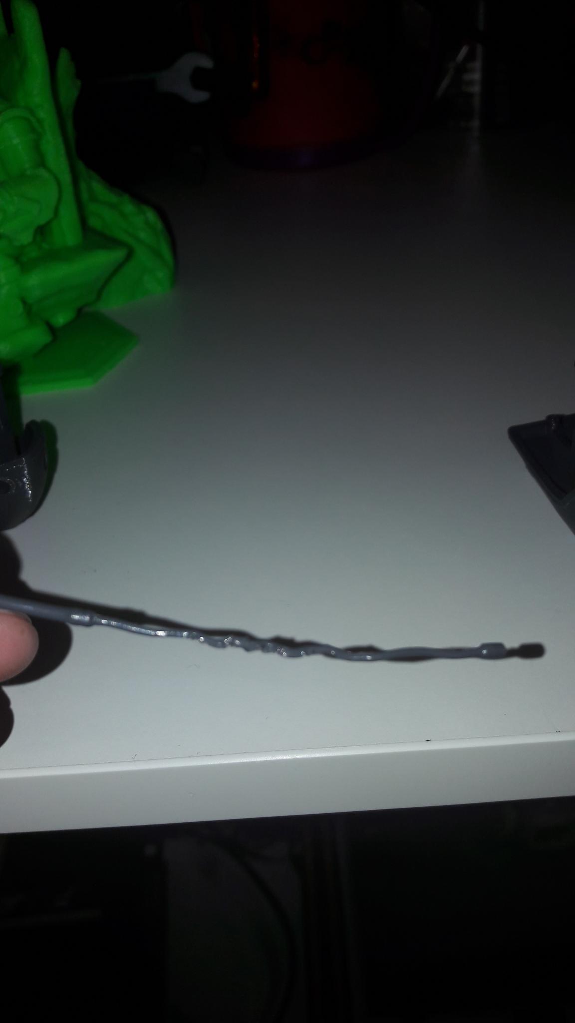

Dragon Posté(e) Aout 12, 2018 Auteur Posté(e) Aout 12, 2018 (modifié) @volavoile Concernant le débouchage je chauffe la buse, pousse le PLA, je redescend a 95° j'obtiens une belle évacuation comme ceci : Je vérifie avec un bout de PLA si il reste des impuretés en exercent une pression sur la buse une fois la buse démonté, et je procède au remontage de l'ensemble exactement de la manière suivante : Par contre je n'ai pas vérifier du tout si le moteur de l'extrudeur était plus chaud que la normal, a voir donc durant le prochain essai en effet. PS: oui légère insomnie ce soir du à cette petite frustration d'impression qui bloque mes projets Edit: quand je dis remontage exactement similaire à la vidéo, j'entend par là l'ordre de remontage en partant de la buse jusqu'au corp de chauffe ainsi que du PTFE, le système de fixation de l'ensemble étant différent sur ma CR-10 Modifié (le) Aout 12, 2018 par Dragon

Jcc Posté(e) Aout 12, 2018 Posté(e) Aout 12, 2018 Il y a 9 heures, Francois_de_Dijon a dit : Le défaut à lieu toujours au même endroit. Je ne crois pas à ton hypothèse. Salut, Un micro point dur dans la course du Z ? Pour tester, tu lance un mouvement rapide du Z (G1 Z200 F2000) et tu effleures la tête de la main. Tu vas sentir l'accoup. cdlt
fran6p Posté(e) Aout 12, 2018 Posté(e) Aout 12, 2018 Effectivement comme te le dit @volavoile il faut absolument procéder à un montage parfait de la tête; tu peux consulter ce post qui réexplique comment procéder. Si ton filament s'introduit entre la gorge / tube PTFE / corps de chauffe / buse, c'est le bourrage assuré. Sinon, la cheminée du benchy est petite, avec tes paramètres (vitesse de 70 mm/s, température à 230°, ventilation à 70 %) le filament n'a pas le temps de refroidir suffisamment entre chaque couche.

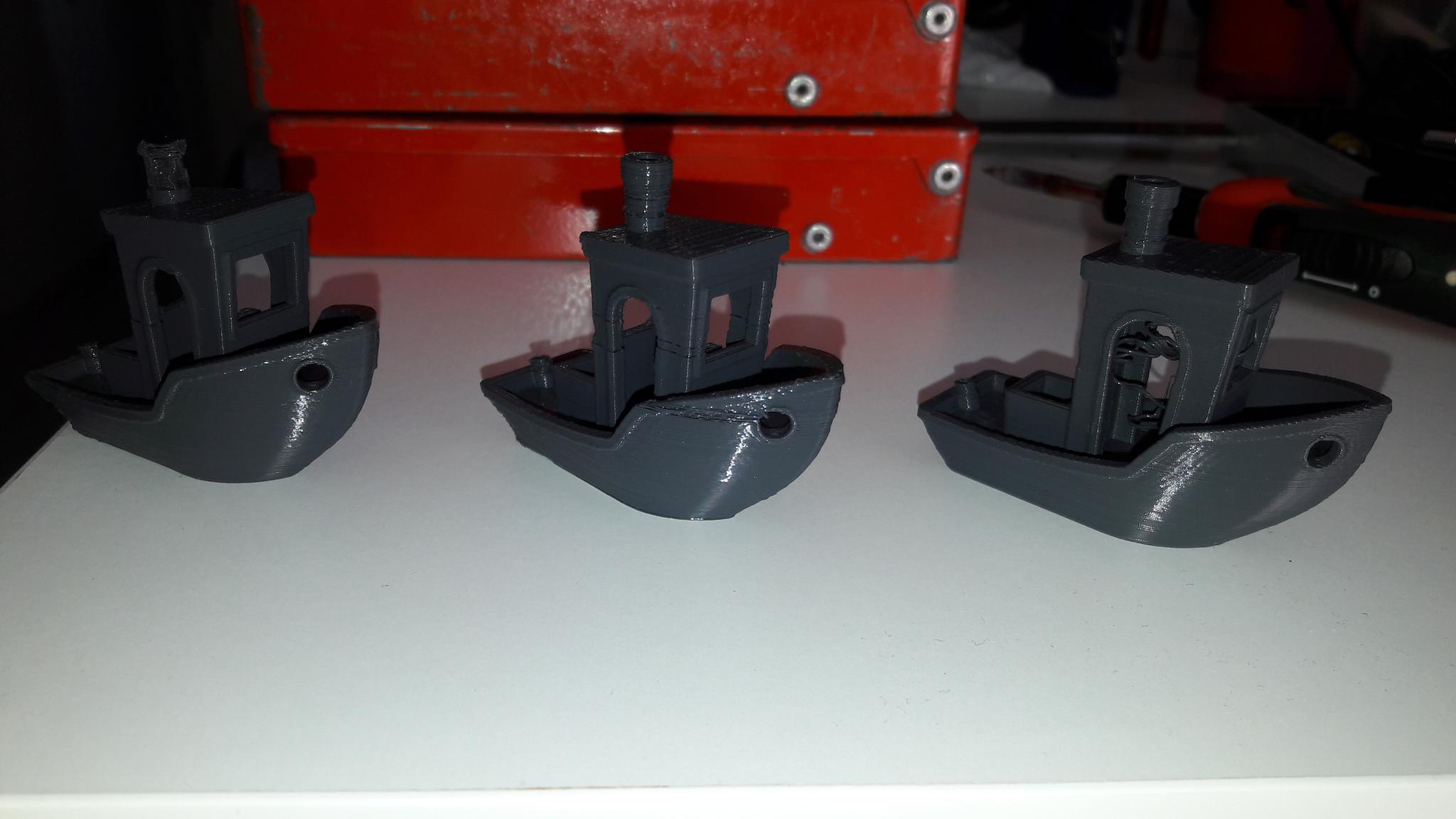

Dragon Posté(e) Aout 12, 2018 Auteur Posté(e) Aout 12, 2018 (modifié) Bonjour bonjour, merci pour vos réponses, ce matin j'ai impérimé des pièces "pratique" pour l'axe X (merci @Bosco2509 pour les fichiers d'ailleurs j'essai les tiens ) @Jcc je viens en effet de m'apercevoir suite à l'impression des pièces de ce matin que je dois en effet avoir un point dur sur le Z cf même niveau entre la pièce de ce matin et le Benchy, des conseils particulier pour nettoyer ou résoudre les soucis sur l'axe Z or mis agir sur les galets/roues le long de Z: Détection également d'un très léger point dur sur les Y... forcément quand on commence à cumuler ce genre de chose les benchy ne sortent pas de manière impeccable... En revanche aucun souci d'extrusion, @fran6p et @volavoile le tube PTFE est comme neuf aucune trace laissant paraître un défaut d’étanchéité deja ca de moins qui en effet pose de gros souci quand cela arrive ( déjà avec une précédente tête d'impression) :-/.... et oui @fran6p c'est une erreur de ma part les 230°, cela était juste la valeur pour déboucher la buse apres l'impression du Benchy que j'ai oublie de rectifier j'imprime entre 195 et 210°. Modifié (le) Aout 12, 2018 par Dragon

Dragon Posté(e) Aout 12, 2018 Auteur Posté(e) Aout 12, 2018 Mince mince donc pour les galets j'en avais pas prévu d'avance, je regard donc pour en recommander même si auquel cas le problème proviens d'un simple nettoyage (chose que je suis entrain de faire) ca m'en fera d'avance. J'en ai chié lol mais j'ai installé le tendeur de X qui semble pas mal a voir dans la durée avec les vibrations ^^, pas simple à mettre en place sans sortir la courroie de l'autre extrémité mais ca la fait. je pars sur un ptit cube de calibration voir ce que cela donne, si le X est pas mal je ferais peut être le Y dans la foulée et si le Z montre des signes de faiblesse entre ( je vais essayé ta commande @Jcc voir si en effet je ne perçois pas de point dur après un rapide nettoyage des roues et voies de roulement) ces 2 modifications. Et c'est parti pour faire des achats de pièces de rechange en // lol
Dragon Posté(e) Aout 15, 2018 Auteur Posté(e) Aout 15, 2018 Bon bah moralité je suis passé dans l'impression d'amélioration de l'ensemble (tendeur courroie en X, Y, renforcement structure avec tige fileté pour réduire je l'espère un peu de vibration de l'ensemble) que je vais mettre en place très certainement la semaine prochaine. En attendant après un léger nettoyage de la tige fileté en Z et quelque modification dans cura en remettant pas mal de paramètre en valeur par défaut j'ai des petites améliorations avec un semblant de cheminé ^^. les bateaux vont de mon souci a gauche, et la ou j'en suis actuellement à droite : Donc de l'amélioration c'est sur mais toujours des petits souci avec le Z je pense. un démontage entièrement de la tige pour un nettoyage complet de bas en haut va s'imposer ainsi que le passage de la tige sur la platine de l'extrudeur voir si il n'y a pas une accumulation de saleté.
