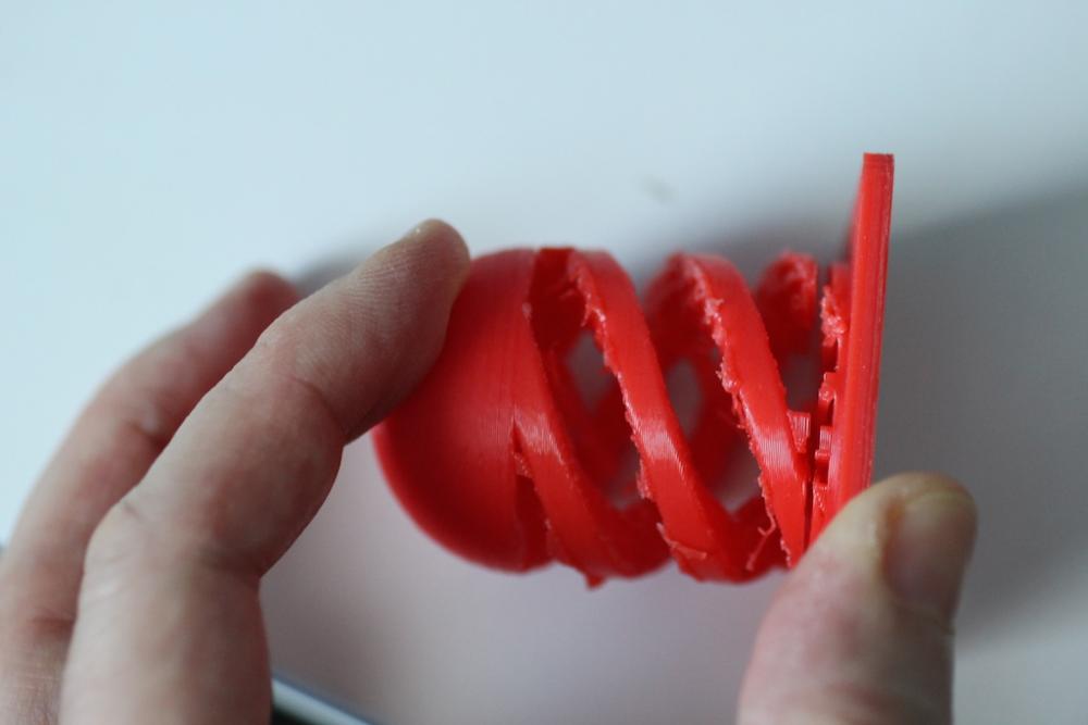

Bon, 1er essai à moitié concluant...
L'impression s'est bien passée, mais j'en ai bavé pour enlever les supports et ce qui devait arriver arriva... j'ai cassé la pièce 😭

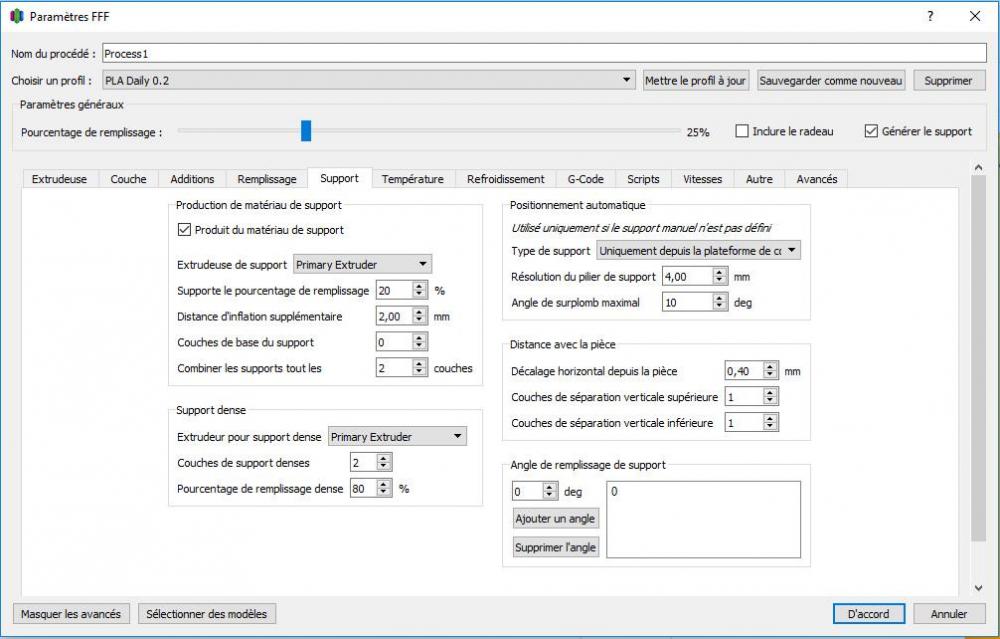

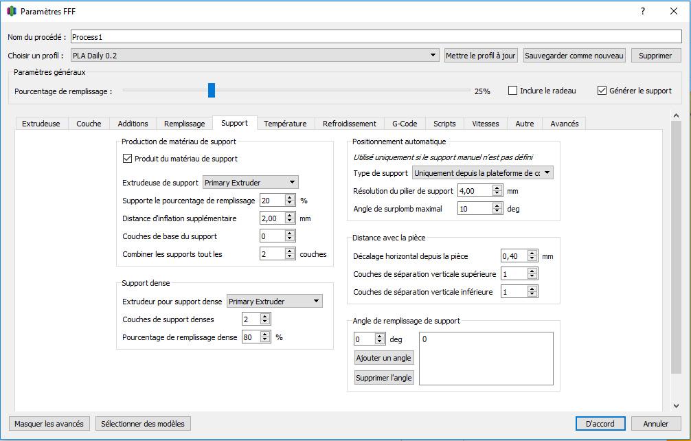

@Guizboy quels paramètres tu emploie pour les supports ?
Je me demande si je ne vais pas essayer de l'imprimer à l'horizontale. Les supports seront peut-être moins difficiles à enlever...
Aye, en effet 😕
J'utilise des supports partout pour cette pièce.
Voici les paramètres idoines :
Pour la température, j'ai 225° pour la première couche et 205° pour les suivantes avec le plateau à 55°.
Je fais démarrer le refroidissement à 30% à la couche N°2 avec augmentation à 70% à la couche N°4.
En règle générale pour faciliter le décollement des supports il faut imprimer avec la température la plus basse possible en gardant comme objectif une bonne adhésion inter-couche.
Un refroidissement performant.
Limiter la largeur du filament extrudé car plus le volume extrudé est important, plus le refroidissement est lent.

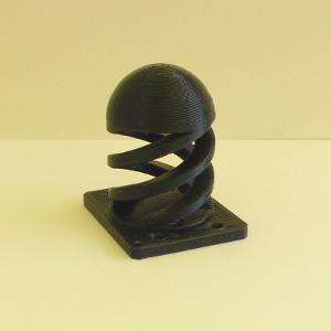

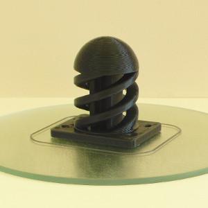

Jolie pièce @Guizboy
Pour le fun, impression en cours, photos à venir...........
@jmevrd

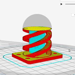

Il n'y a pas besoin de supports sur la partie hélicoïdale, le porte-à-faux est inférieur à 70°, seule la partie du haut du "champignon" peut éventuellement nécessiter des supports.
Cura sait le faire.  😉

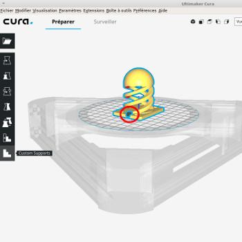

Alors là @trotro, tu m'en bouche un coin 😲
Je suis bien d'accord que les supports ne sont utiles que pour le "champignon", mais je n'ai pas trouvé comment faire dans Cura. Je pensais que c'était tout ou rien.
Du coup, si tu pouvais m'expliquer comment tu fais, tu aurais droit à toute ma gratitude pour plusieurs générations.
Hello @jmevrd
Il s'agit d'un Plug-ins.
Tu vas dans "Boite à outils" et tu installes "Custom Supports".
Ensuite tu cliques sur le bouton "Custom Supports" à gauche de l'écran et tu positionnes un cube sur ton modèle, la position n'a pas d'importance.
Cliques sur le bouton "Custom Supports" pour désactiver la fonction et sélectionnes ton cube pour le travailler comme un modèle, position, échelle...
Tu peux ajouter autant de cubes que tu veux.
Les paramètres de ces supports sont ceux que tu as définis dans "Support". Par contre il ne faut pas cocher "Générer les supports".
Tu as aussi la possibilité de supprimer des supports avec le bouton "Blocage des supports". Le principe est le même, création de cubes...

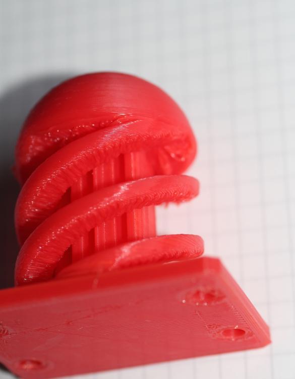

Bon, l'impression est terminée et.... c'est pas terrible... Je vous laisse juger sur la photo :
Bon, déjà, il n'y a plus de supports au niveau des ressorts, mais est-ce que je n'ai pas un autre problème ?
Sinon, j'ai relancé une autre impression avec les supports mais avec une densité de 7 au lieu de 15. Errare humanum est, perseverare diabolicum comme dirait l'autre...
C'est normal d'avoir un escalier sur le ressort.
La pente fait que la buse, avec des passes de 0.2, doit imprimer quasiment dans le vide.
C'est ce qui donne cet effondrement de matière en escalier.
Il peut être réduit en imprimant avec des passes plus fines et une température de buse légèrement plus faible sur la partie du ressort.
Niveau esthétique j'ai obtenu de meilleurs résultats en imprimant à plat. Mais les supports sont difficiles à enlever.
Ce qui me chagrinait plus, c'était l'état de surface sous le "champignon". Mais ça doit être inévitable sans supports.

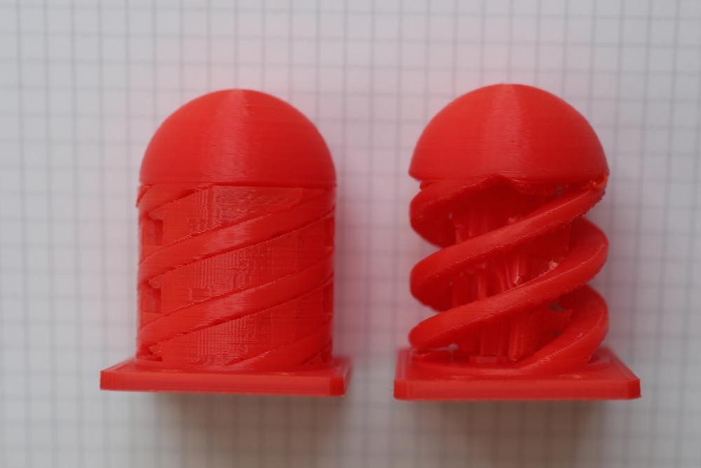

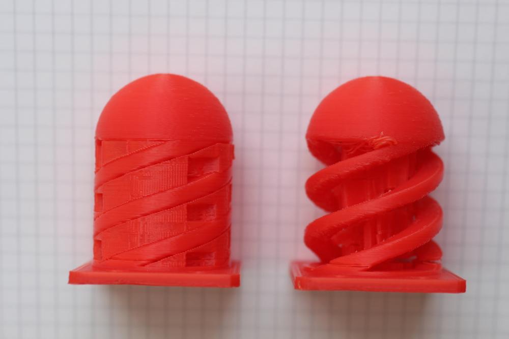

Voici le problème dont je parlais hier :
Sur ces 2 photos, à droite le pied imprimé avec seulement les supports à l'intérieur, et à gauche le pied avec des supports partout, mais en densité de 7.
On remarque sur les 2 pièces une entaille à environ 5 mm de la base, mais cette entaille n'apparait pas sur tout le tour.
Cette entaille fragilise la jonction entre le ressort et la plaque rectangulaire, et en essayant d'enlever les supports, ça casse...
Cela viendrait de quoi à votre avis ? Un point dur sur l'axe Z ?
J'en doute, un moteur pas à pas ne se comporte pas comme un vérin ou un autre appareil utilisant la pression comme moteur.
La pression ne s'accumule pas sur un point dur pour, une fois dépassée la résistance du point dur, sauter jusqu'à son rééquilibrage.
Si le moteur saute des pas puis se libère de ce qui le contraint, il n'avancera toujours que d'un pas.
En revanche pendant le temps ou il est resté coincé, l'apport en filament qui serait, lui, resté constant, aurait bavé sur la pièce.
Ce qui aurait formé un bourrelet visible sur la périphérie de la structure.
Mais là, j'avoue que sans voir, c'est difficile de comprendre le pourquoi du comment.
On va essayer une autre approche. En différentiel.
Je sais déjà que les STL ayant un définition fine arrivent à faire générer au logiciel de tranchage des erreurs.
Essayons de travailler dans cette direction.
Cependant, ce n'est valable que si le défaut n'apparaît que sur cette pièce.
Dans le doute, je te remets le STL avec une définition standard ici : Pied à ressort STD STL.zip
Sinon, je pense qu'il faut regarder du côté de l'approvisionnement en filament.
Les suspects courants :
  • Noeud sur la bobine qui rend difficile le déroulement
  • Tube PTFE partiellement obstrué par des remontés de plastique fondu

Test fait avec le nouveau stl et c'est pareil : entaille à la jonction entre les ressorts et la plaque rectangulaire.
Du coup, j'ai imprimé une pièce totalement différente (un petit axe), et elle est sortie nickel, ainsi qu'une tour de températures.
Conclusion : Cura ne doit pas bien gérer certaines parties de ta pièce 😥
Il y a 10 heures, jmevrd a dit :
Ce serait étonnant, il y a des bugs avec les trancheurs mais de là à obtenir des pièces tronquées, ça me paraît peu probable.
Essaie de l'imprimer sur la tranche avec des supports de 40% de densité et un espace pièce/support de 0.2.
Si le défaut se répète également dans ce sens d'impression, c'est qu'il vient de la machine.

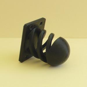

Après une semaine, je n'ai constaté aucune compression de matière. Les ressorts ont conservés leur intégrité.
Mission accomplie ! 🙂
J'ai posté le modèle sur Thingiverse : Ressort "Dew-Dew"
