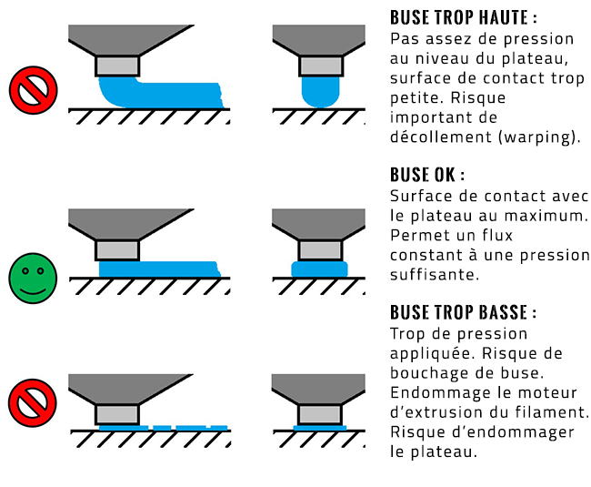

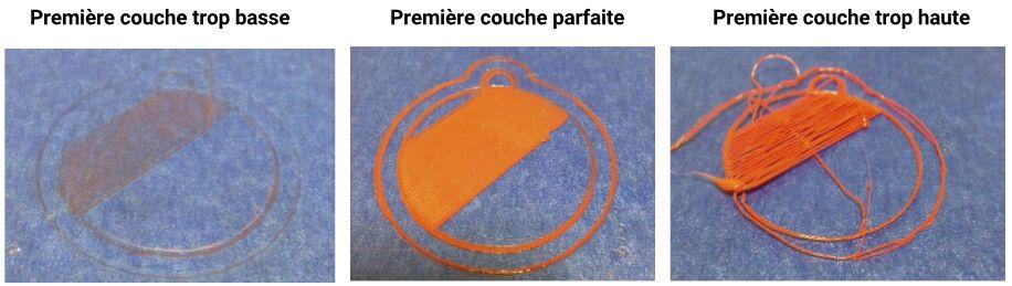

Bosco2509 Posté(e) Aout 27, 2018 Partager Posté(e) Aout 27, 2018 Bienvenue sur le forum @Tatie pour commencer. J'arrive sur le dernier post... et vais te dire ce qu'il ne va pas : Impression trop écrasée > pour être plus clair : la buse est trop basse et racle trop la vitre. Je n'arrive pas à voir d'avantage... pourrais-tu imprimer un cube de calibration ? Ensuite... pour mieux comprendre... rien ne vaut des images/photos pour t'aider à comprendre et déceler par toi-même si une impression est ok ou non : Ce que je viens de te montrer c'est la base à retenir. Autre détail qui a son importance : la surface en verre sur laquelle tu imprime. Il se peut qu'elle ne soit pas parfaitement plate. Dans ce cas une vitre ou un miroir de 30x30cm ou un verre de 31x31cm (pour les pointilleux), cela ne coûte pas grand chose. Et je finis par ce conseil : Une imprimante 3D, c'est comme un bébé, cela se surveille, on reste attentif à ce qu'il fait, et... on ne s'en éloigne pas pendant des heures. Lien vers le commentaire Partager sur d’autres sites More sharing options...
zPixel Posté(e) Aout 27, 2018 Partager Posté(e) Aout 27, 2018 Bonsoir, Il y a 1 heure, Guizboy a dit : Ça a l'air propre, je n'arrive pas à distinguer ce que c'est par contre Je vote pour un badge à épingler sur une veste et comportant les sceaux de ta famille royale. Sinon je n'ai pas l'impression que la première couche soit mauvaise. Ma première pièce a été le chat de la carte SD. J’étais bluffé Lien vers le commentaire Partager sur d’autres sites More sharing options...
