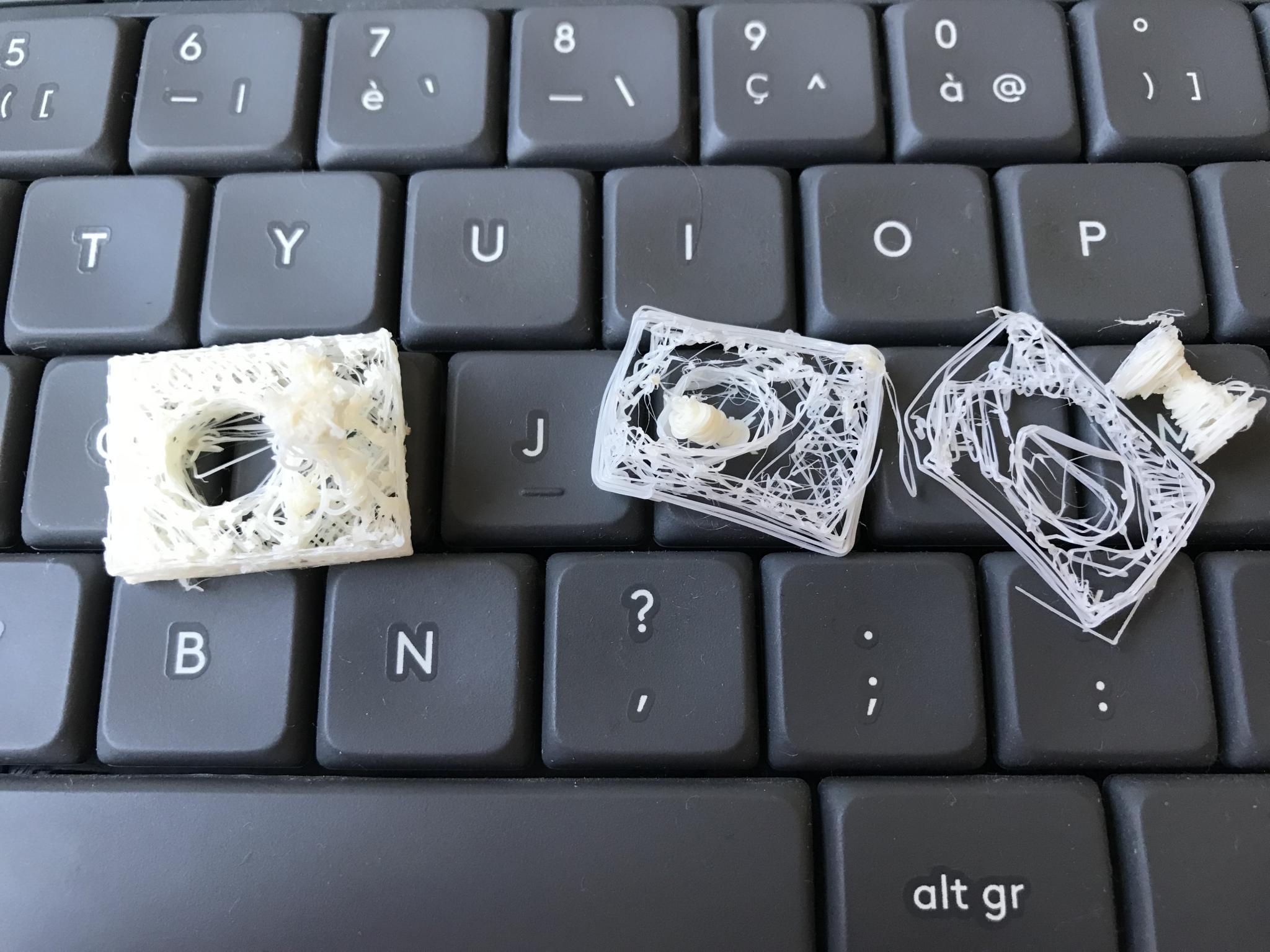

Voici une image de ce que j'imprime.

Bon j'ai modifié les valeurs de vitesses et d'impression mais maintenant elle imprime trop prêt du plateau, à quel point qu'elle déchire la feuille posée sur mon plateau.
Le réglage moyen ,  c'est butée Z une feuille de papier en dessous ça doit passer "gras " sur 4 points  + contrôle au centre ,  si ça coince dès le départ faut remonter le fin de course Z très légèrement et petit à petit le redescendre et refaire butée Z + feuille de papier = passage "gras"
Bonsoir après modification de la vitesse d’impression etc. dans Cura.
Voici ce qui devrait être un début de cube ...

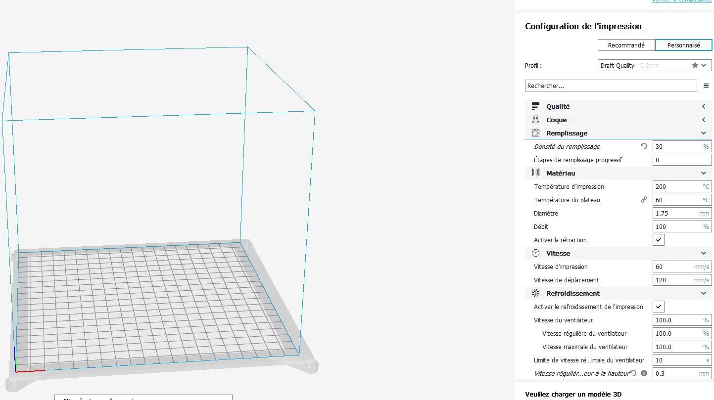

Dans cura FR tu as "remplissage" à droite , à vérifier autour de 25/30% pour le test.
Refaire le test des 100mm de filament à extraire ça donne combien ?

je joins l'écran de cura

Alors là j’ai tout compris merci infiniment je fais cela dessuite
Encore merci 🙂
Le remplissage était de 20% Je l'ai mis à 30.
