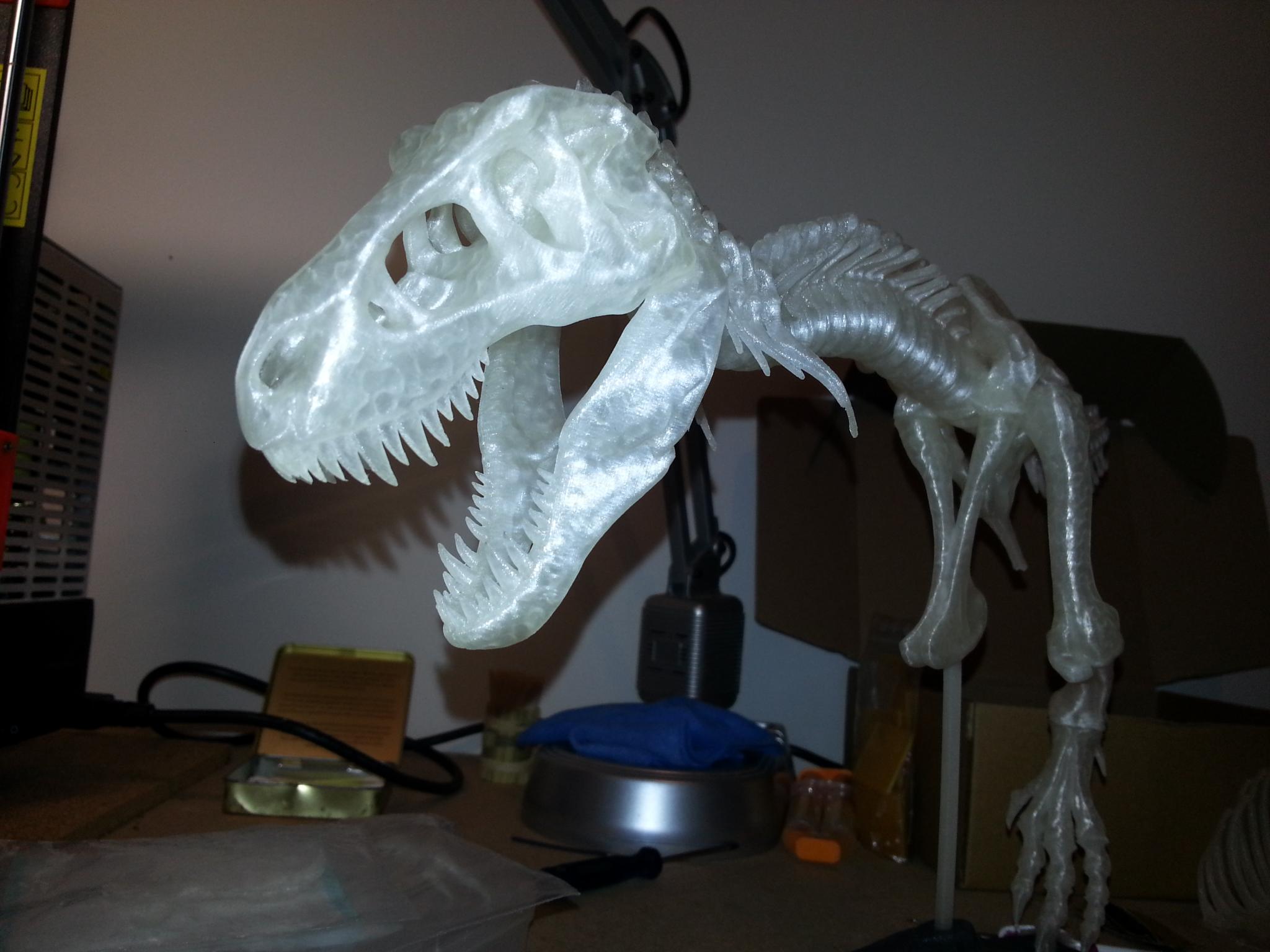

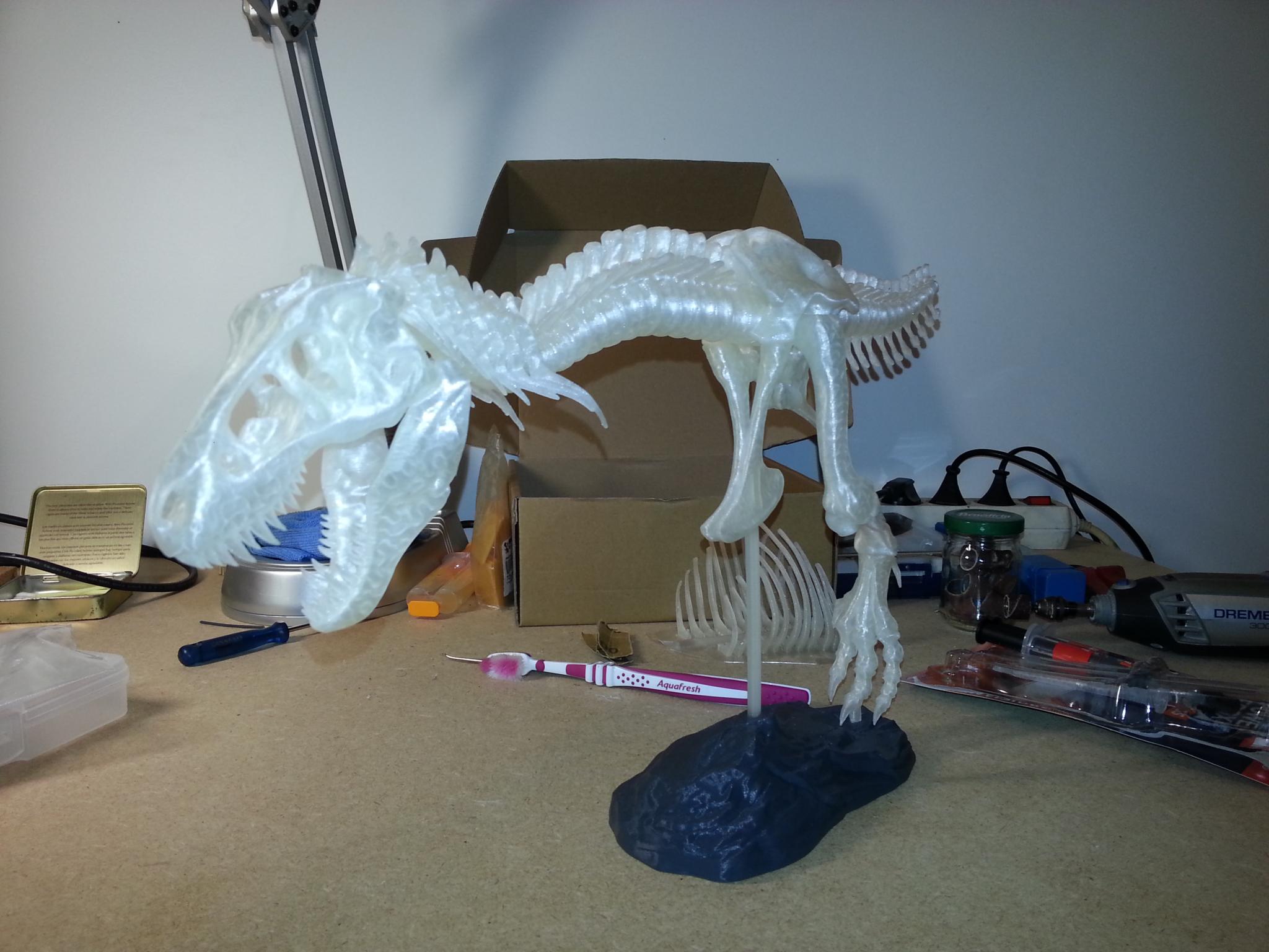

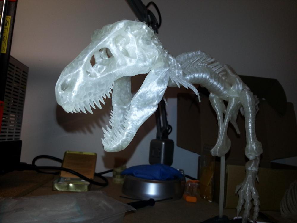

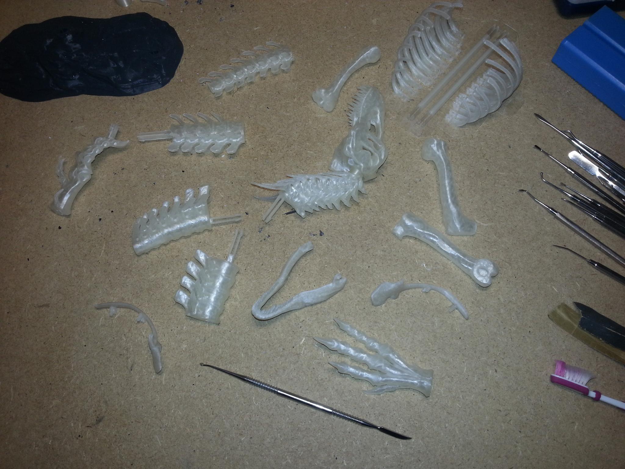

Djam Posté(e) Septembre 4, 2018 Posté(e) Septembre 4, 2018 (modifié) Salut les gens, je me suis lancé dans le print du squelette T-Rex pour tester l'upgrade MK2.5, j'ai pas pour habitude de faire des print comme ça parce que ça demande du post print pour que se soit impeccable et ça me fait chize le post print!...Donc j'arrive à la fin du ponçage et j'aimerais coller le tout, et j'arrive pas à me décider sur une colle. Comme vous pouvez le voir c'est du PLA naturel, donc j'aimerais une colle qui soit transparente une fois sèche, et pas agressive pour ne pas laisser d’auréole blanchâtre autour du collage (on proscrit donc la cyanolide) J'ai testé plusieurs colle bi composant mais le séchage est soit trop rapide (type loctice Power Epoxy) : le mélange prends direct aprés l'avoir mélangé (il faut dire que j'ai testé sans les canules fournis avec les tubes parce que la canule doit se jeter après utilisation de plus d'une heure....et je compte pas coller le tout en one shoot! donc avec deux canules c'est limite) , soit trop lent (les colles epoxy prennent pas assez vite et si je veux que la pièces soit bien maintenue il faut que je reste appuyé durant de longue minute...) Je comptais me rabattre sur des colles avec résines UV, mais je ne sais pas si ça vaut le coup et j'aurais aimé soit un avis sur cette résine collante, soit une idée d'une colle dans mes critères. Merci à vous pour les idées Modifié (le) Septembre 4, 2018 par Djam
Tircown Posté(e) Septembre 4, 2018 Posté(e) Septembre 4, 2018 (modifié) Hello, Araldite rapide: application 5min / assemblage 20min / prise définitive 2h. Pas la peine de préparer de grandes quantité de colle d'avance, il vaut mieux en faire plusieurs fois. Pas sûr qu'elle soit parfaitement transparente. Colle à maquette mais je crois que c'est de la cyano. L'applicateur, une longue aiguille, est hyper pratique. Colle chaude si tu as un peu de place. Stylo 3D friction welding; un truc que je n'ai jamais réussi à faire et qui en plus ne laisse pas un joli joint. Tu peux par exemple faire un petit point de colle à maquette au fond de l'assemblage pour laisser le temps à l'époxy de prendre et sceller définitivement. Modifié (le) Septembre 4, 2018 par Tircown 1
Djam Posté(e) Septembre 5, 2018 Auteur Posté(e) Septembre 5, 2018 Yop par ici, merci de l'aide Tircown, du coup j'ai repris la loctice Power Epoxy, j'ai testé avec la canule, c'est top....pour le premier collage, le temps de coller les pièces ensemble toute la matière qui était dans la canule était sèche, je me demande qu'est ce qu'on peut coller avec un tube de 11ml en 1 minute. Non parce que le temps de dispatcher la colle sur toute la surface à coller et donc vider le tube en une seule fois, la premiére ligne sera déja séche, fin bref. Du coup j'ai collé les parties en sortant des petites quantités de colle (ensuivant ton conseil), se dépêcher pour mélanger, tartiner LE pin et assembler, ça va étre relou mais bon on va faire avec, et j'ai pas trouvé de colle résine UV chez leroi pinpin et castor mama...
