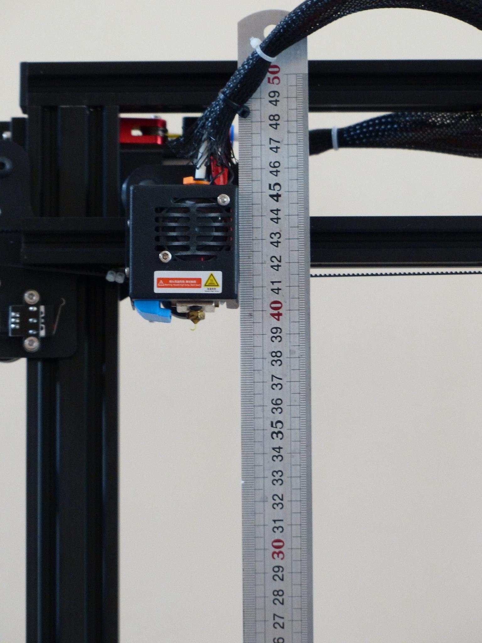

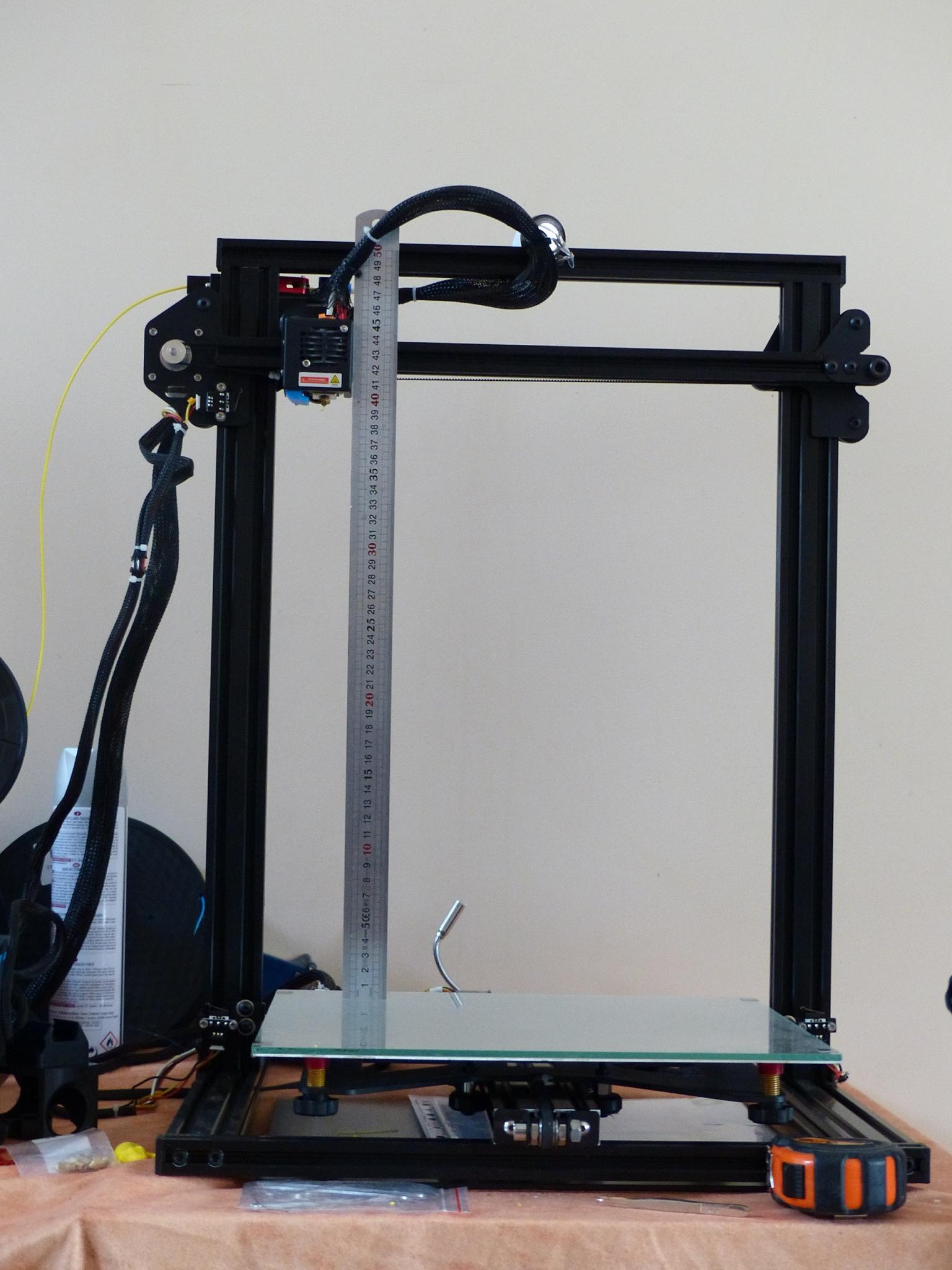

Une autre question : @xfifiest-ce que tu penses qu'on peut la pousser à 400mm de haut (voir plus). Car suivant le fichier configuration.h j'ai pu voir qu'elle était configurée à 330x330x380mm (380mm de haut). Alors qu'elle est donnée pour 350mm de haut dans sa spécification...

Concernant ta question sur la hauteur d'impression, il est vrai qu'il est noté 380mm dans le Marlin.

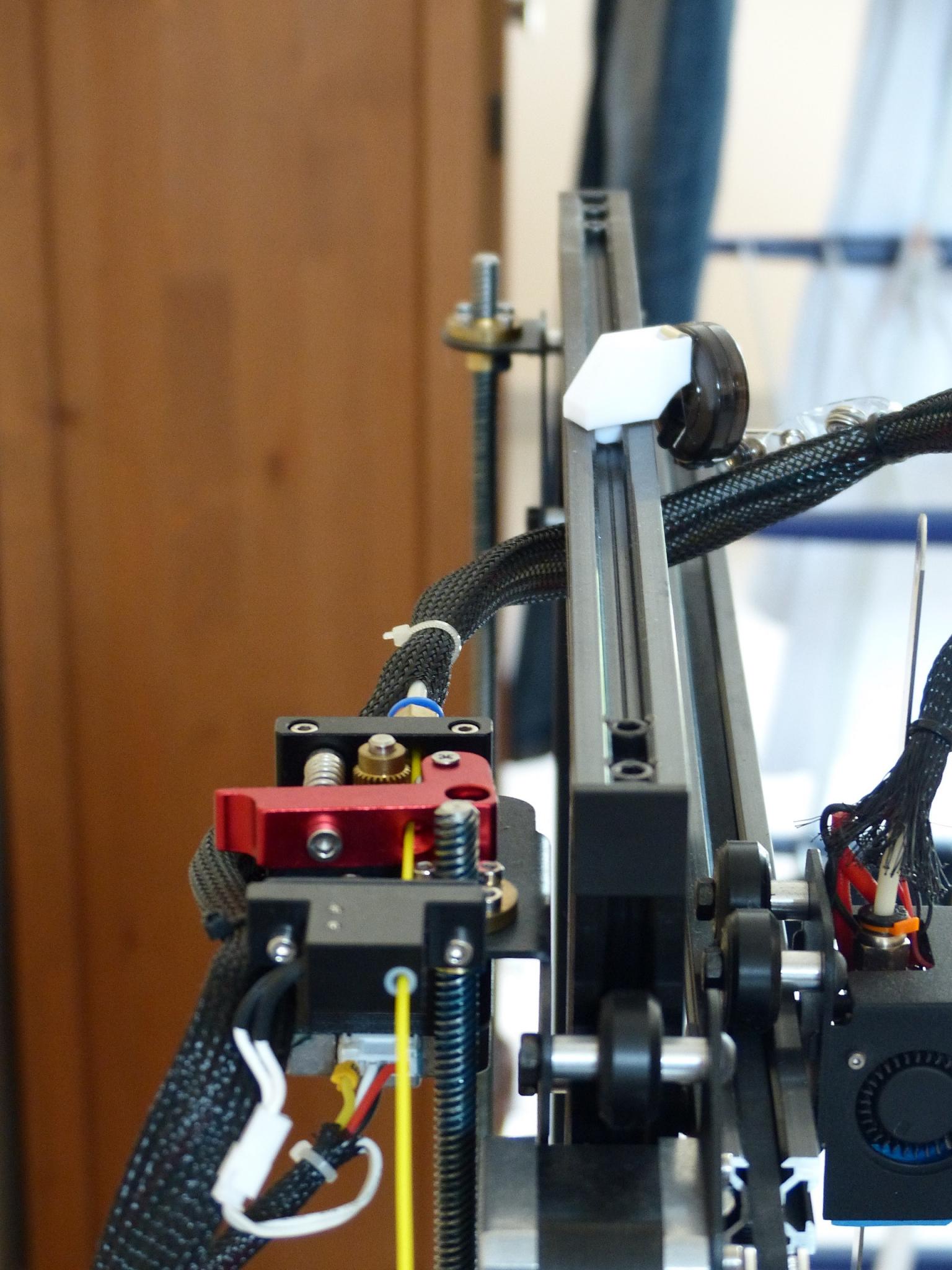

J'ai donc monté le Z jusqu'en haut dans la limite software (on peut pas aller plus haut logiciellement parlant) et mis une régle pour prendre des photos.
On est pas loin des 395mm entre la buse et le plateau.
Mais il reste très peu de marge sur les vis trapezoidal
Je ne pense pas que l'on puisse utiliser au-delà sachant que c'est la limite ultime logicielle et matérielle et que parfois nos options d'impressions demandent des sauts sur le Z comme le Retractation vertical Lift (Elévateur vertical de rétractation) dans simplify3D par exemple. Mais on est quand même un peu au-delà des 350mm annoncé par JGaurora.

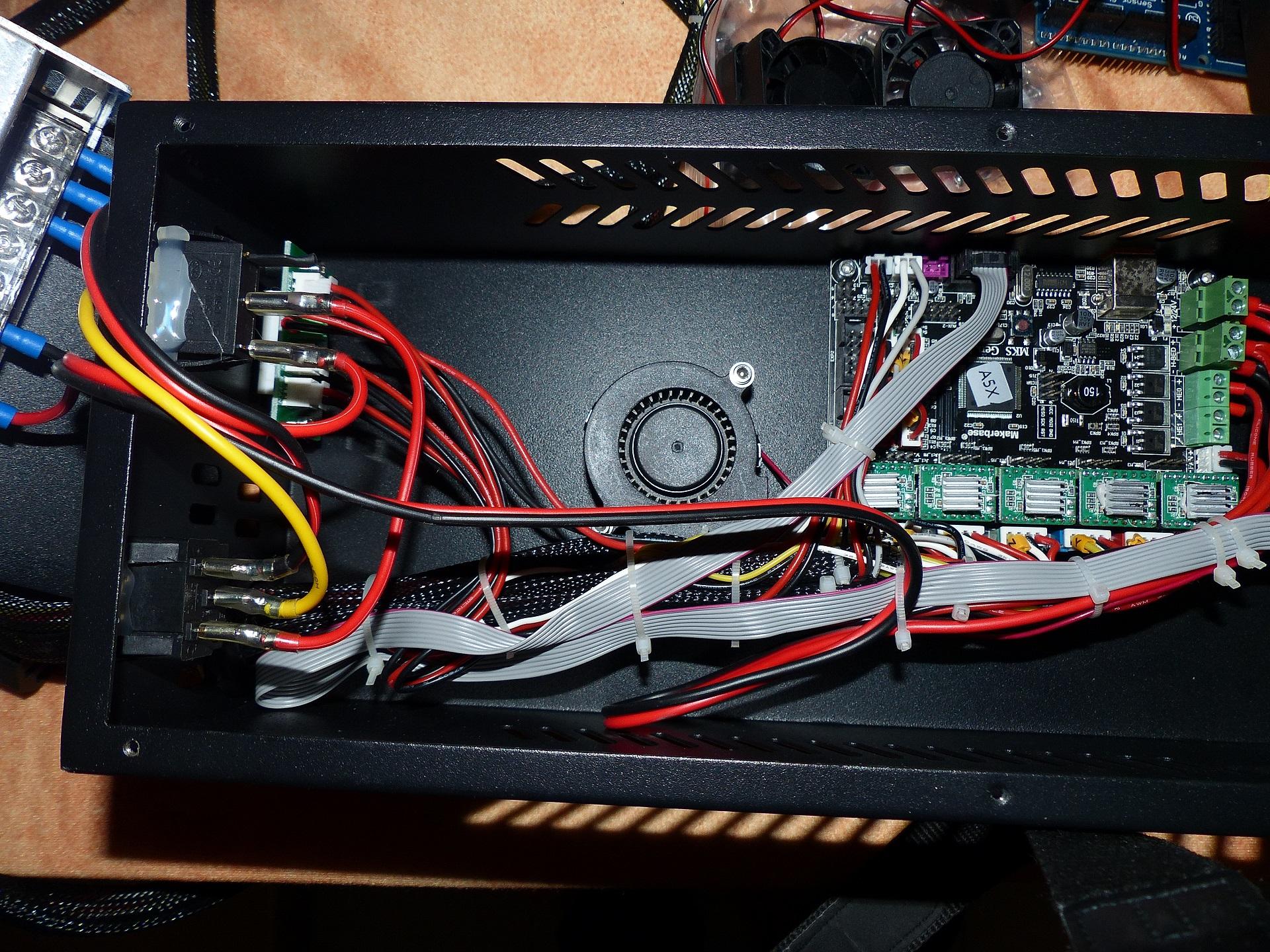

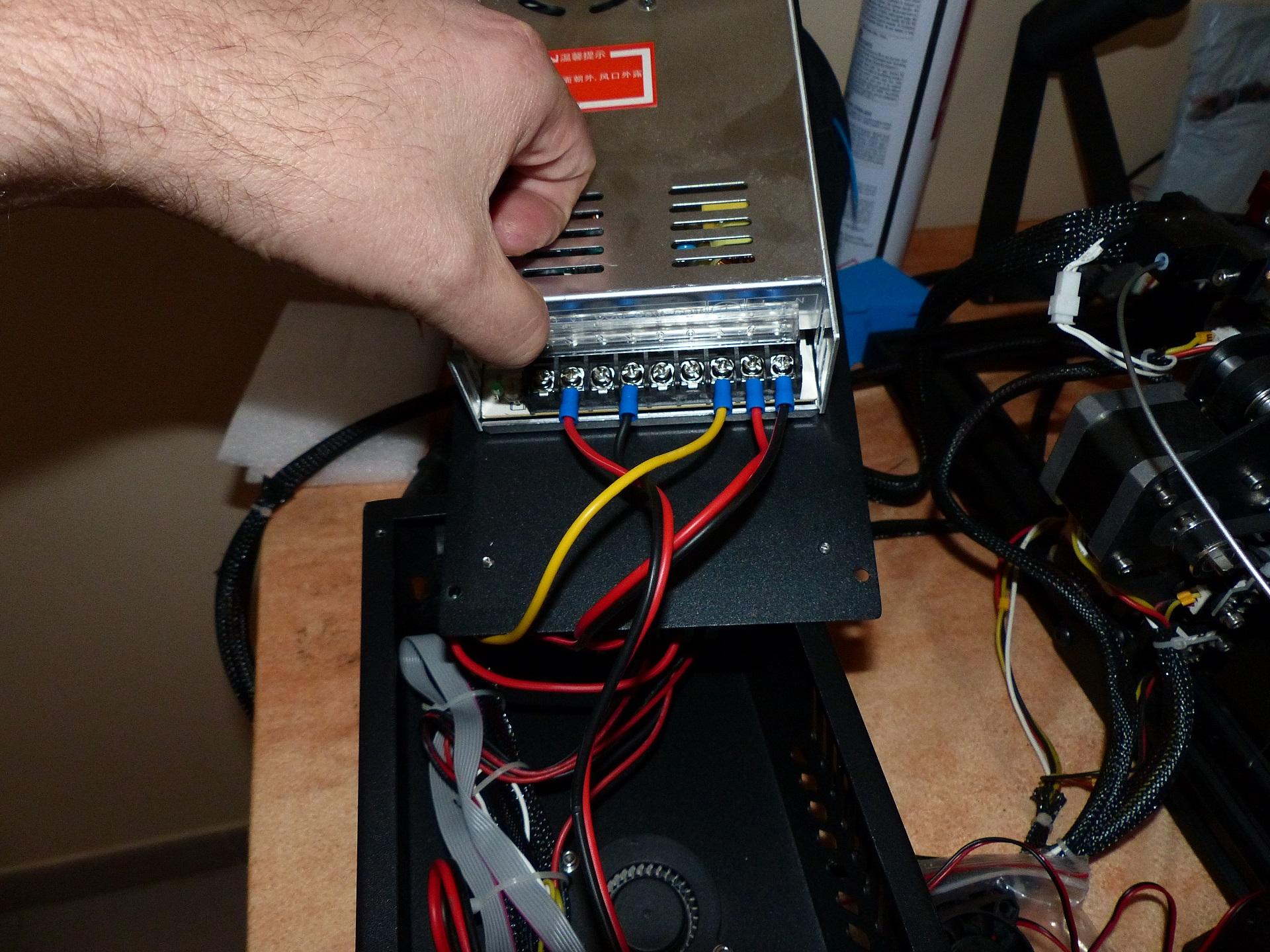

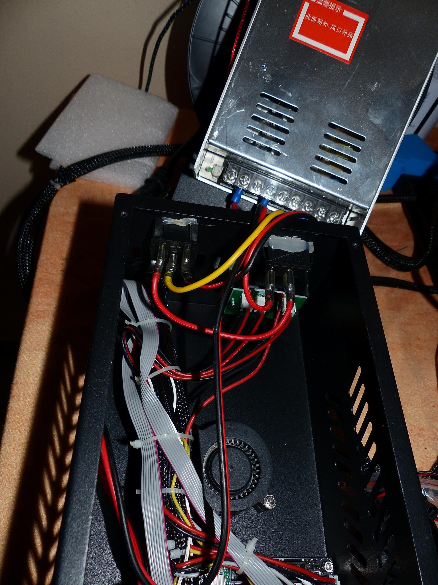

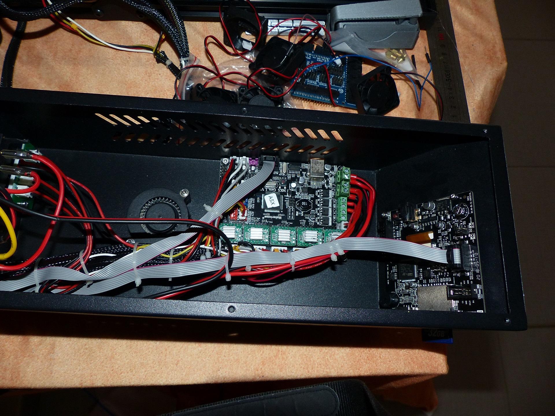

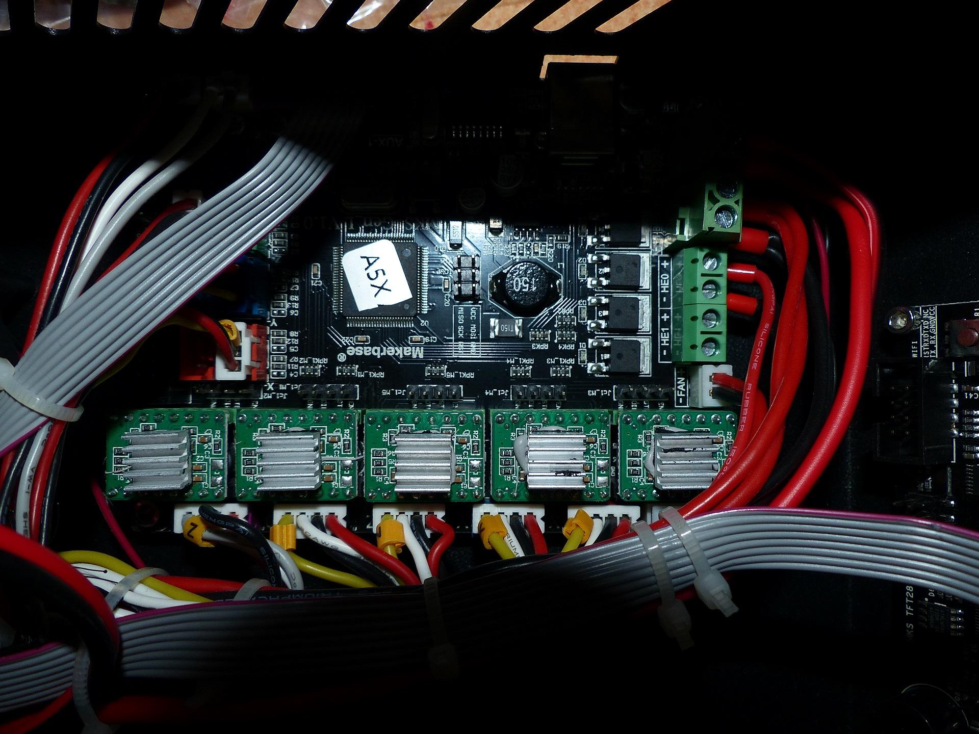

Je viens d'ouvrir entre midi et deux le bloc de commande pour vous faire une série de photos que je posterai en soirée.
Comme ça, cela permettra de se faire un vrai avis des branchements et d'en déduire le fonctionnement... je pense déjà que quelques-une de mes réponses précédentes sont fausses.
A bientôt.
Modifié (le) par xfifi
relecture

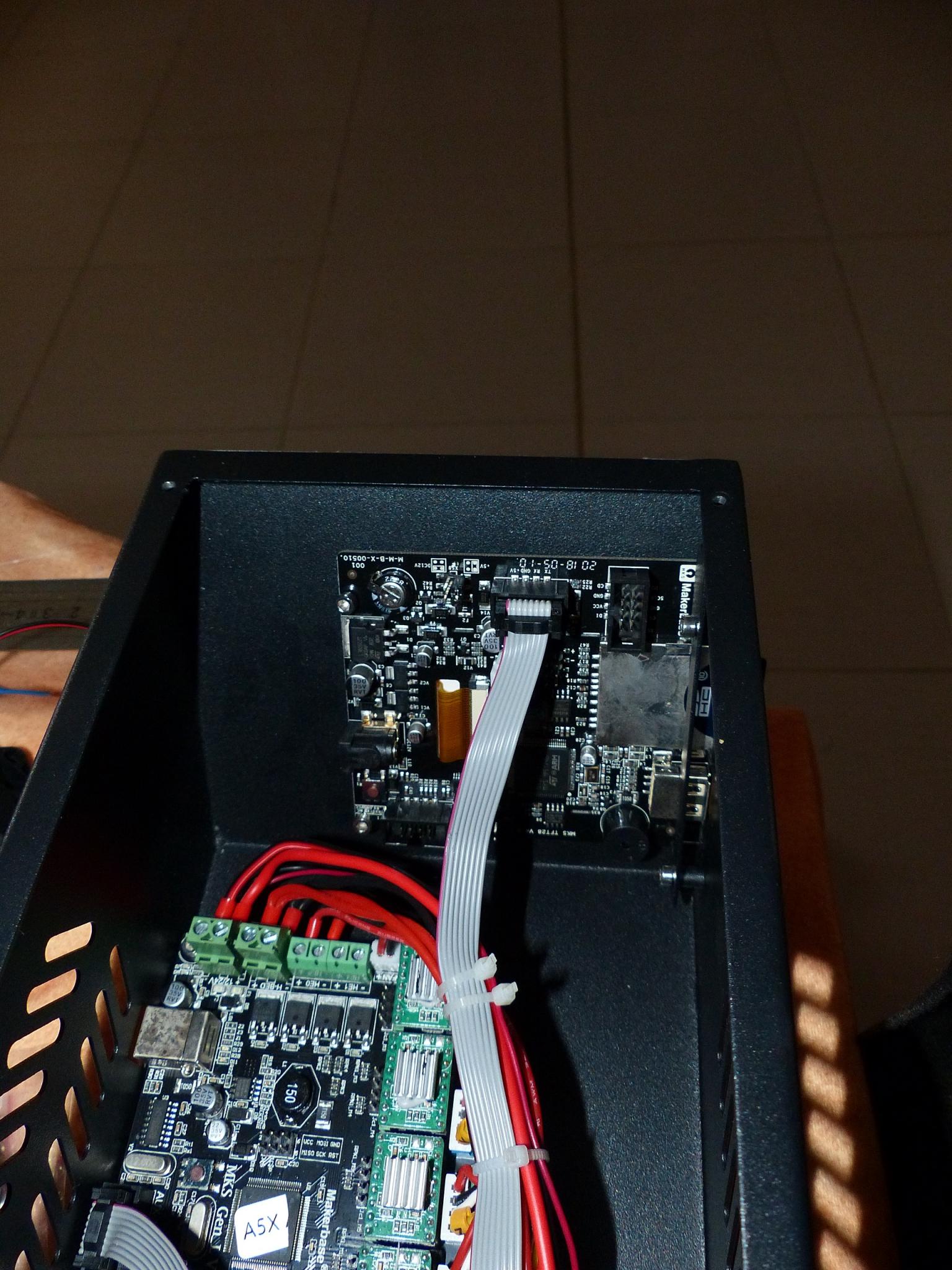

Intérieur du boitier de la JGaurora A5X
MKS TFT 2.8"                                                                                                                                              Câblage  Alimentation, Interrupteur ON/OFF, Prise, Sorties
P1170039.thumb.jpg.5b75d115fc7619b93712027efc23332a.jpgP1170038.thumb.jpg.08cb159dd4749003e17b455d7b1328ef.jpg

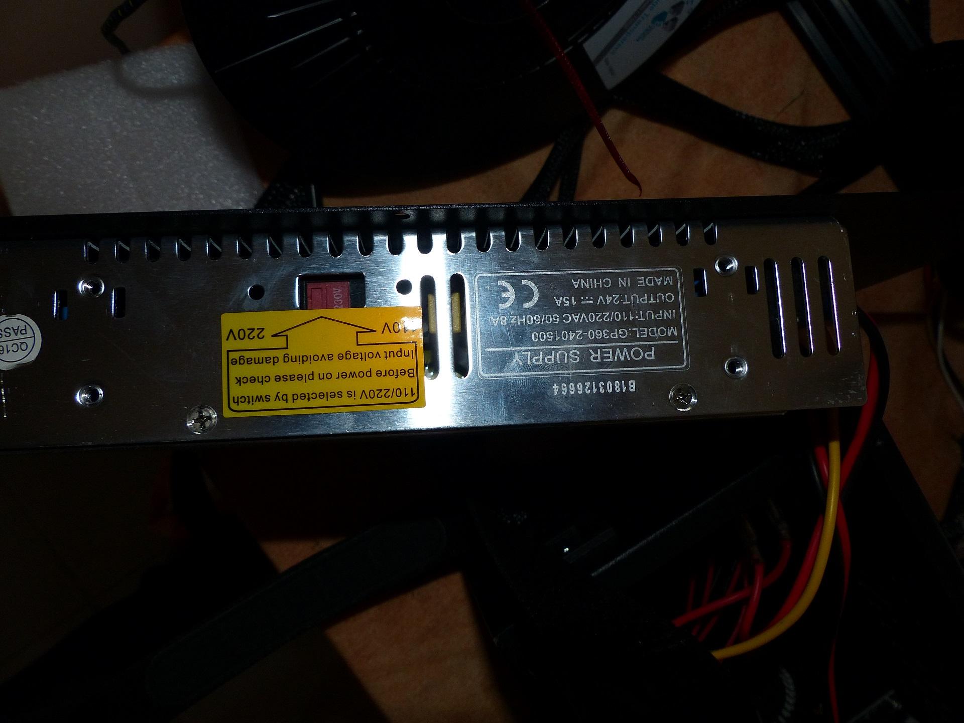

Cosses visées sur l'alimentation
Alimentation 24V 15A

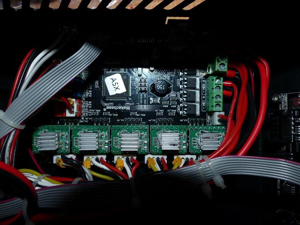

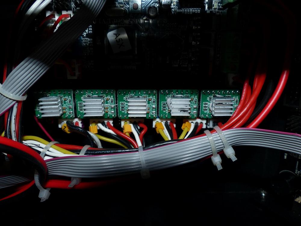

MKS GEN L V1.0 équipée de 5 drivers A4988
De gauche à droite on a (la photo est prise avec les drivers en bas)  Z2 (2ème stepper Z) - E0 (stepper extrudeur) - Z1 (1er stepper Z) - Y (stepper axe Y) - X (stepper axe X)
Contrairement à ce que j'avais dit précédemment, il n'y a pas de splitter de Z pour alimenter les deux steppers Z. Ils ont donc chacun un driver. Le deuxième driver Z est placé sur l'emplacement de celui du deuxième extruder sur la MKS GEN L (nommé E1)

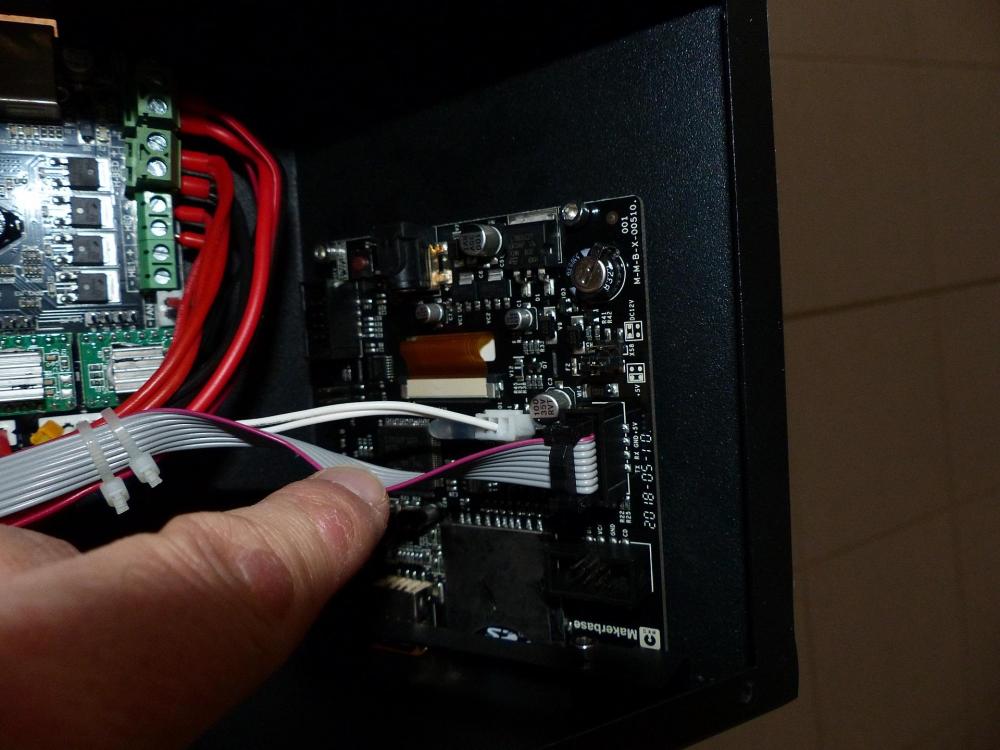

Le détecteur de filament est branché sur le PCB de l'écran MKS TFT 2.8" à côté de la nappe de communication série.
Sa fonctionnalité est donc opérationnelle uniquement si on passe par l'impression par SDCARD ou port USB de l'écran.
Si l'on passe par le port USB de la carte mère via une communication série Octoprint, la détection de filament n'est pas opérationnelle.

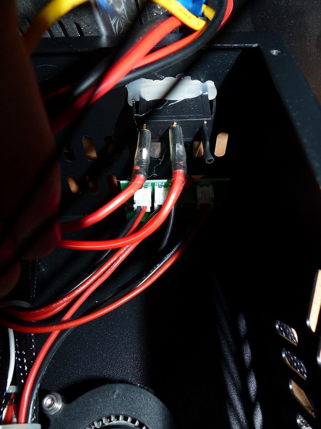

Le petit PCB vert est pour la fiche de connexion des sorties 8 broches.
De gauche à droite on a : F-FAN, W-FAN, Sortie + et - chauffe hotend, TEMP
Je pense que c'est là que je vais brancher mon stepdown 24V->12V pour mon nouveau ventilateur Noctua 12V. Je vais designer un petit boitier pour le pcb et le placer ici... il y a de la place 🙂

Merci @xfifi pour ces belles photos. On voit que pour le "power loss" c'est géré par le Marlin. Le boitier est bien aéré, c'est propre. Bravo à Jgaurora.
As tu contrôlé le voltage des drivers ?
Oui, je viens de me faire la même remarque 🙂
Il semblerait que ça soit des drivers A4988 sans réglage (pourquoi ? sans doute remplacé par une résistance) spécifiquement développé par JGaurora.
Bon pas de panique, ça imprime super bien. ils ont l'air bien réglé pour l'imprimante... à voir après pour les remplacer si besoin par des TMC 21xx / 22xx
