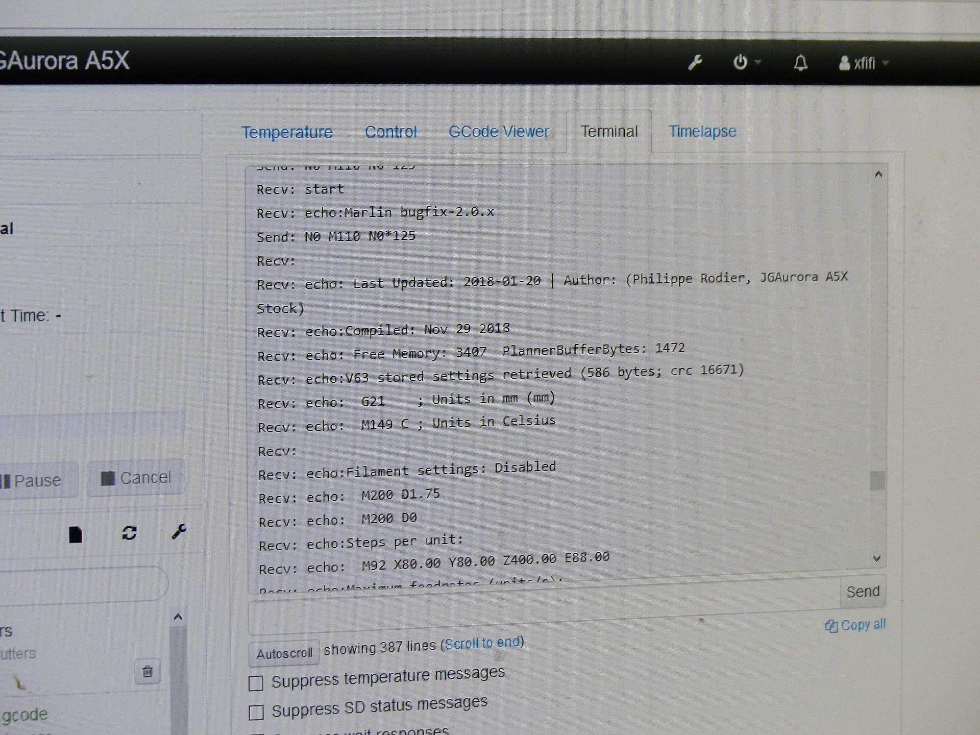

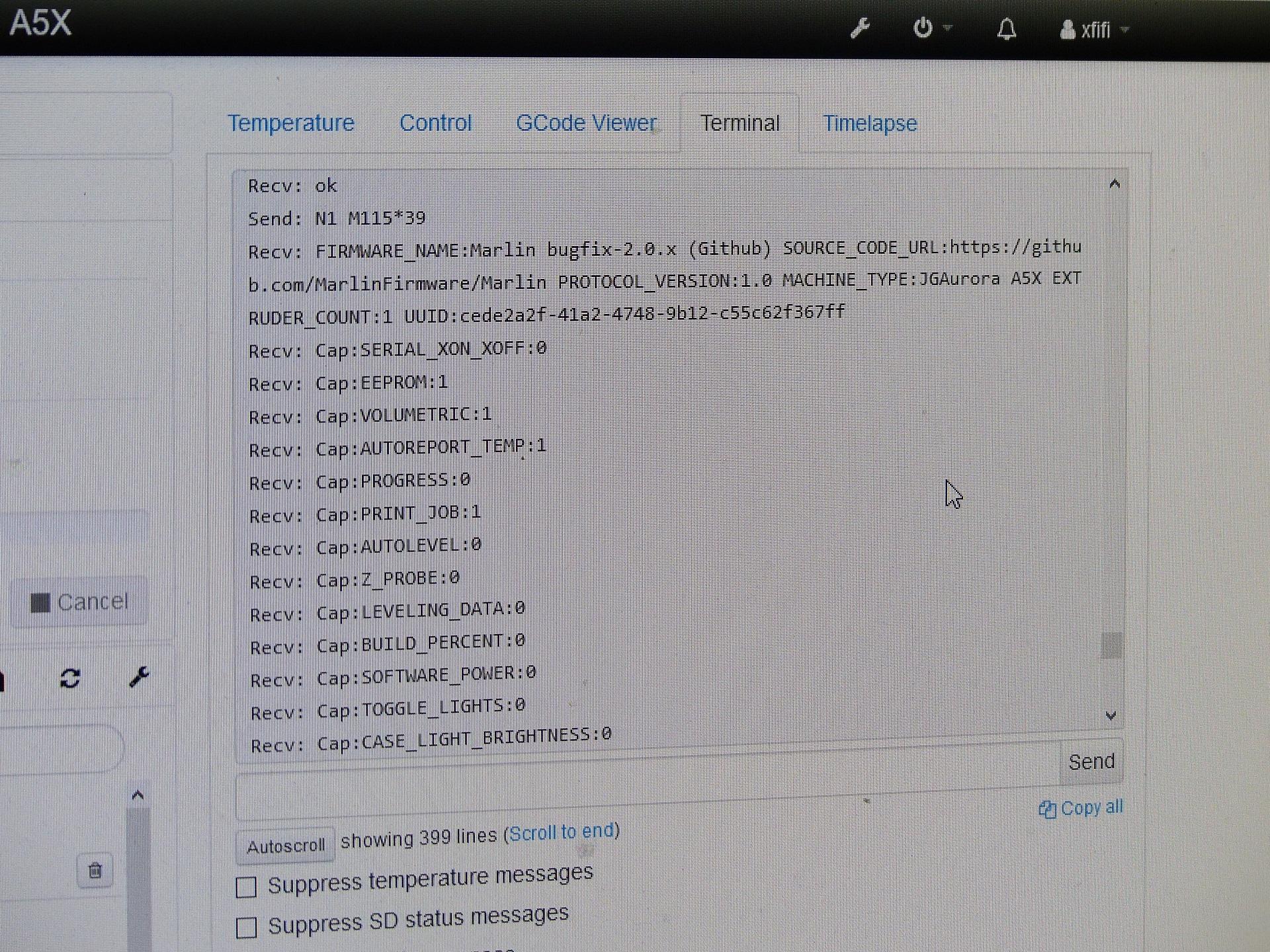

xfifi Posté(e) Novembre 29, 2018 Auteur Posté(e) Novembre 29, 2018 Mise à jour : J'ai pris un peu de temps ce soir pour essayer de configurer vite fait un Marlin-bugfix-2.0.x pour la JGAurora A5X STOCK (sans fioritures ) et de le compiler sur ma MKS GEN L de spare. La compilation s'est bien passée sans problème. Pour le moment j'ai juste testé avec mon écran MKS TFT3.2" (firmware identique à l'écran MKS TFT2.8" de l'A5X) et la carte mère répond bien aux commandes de l'écran (visualisation dans le moniteur serial). Après c'est normal, j'obtiens des erreurs car rien n'est installé dessus la MKS GEN L (elle est nue : ni drivers, ni thermistances, etc....) mais c'était juste pour essayer afin de vous donner quelques news. J'ai aussi édité le fichier mks_config.txt destiné à configurer l'écran TFT de l'imprimante dans le but de faire plus-tard la mise à jour du firmware de l'écran vers la v3.0.3 et également intégrer des fonctionnalités supplémentaires. Actuellement sur mon écran TFT 3.2", j'avais déjà retravaillé quasiment toutes les icônes. Il m'en reste peu à faire. Les photos rendent pas trop bien... Voici l'image qui s'affiche au démarrage et un aperçu des icônes :

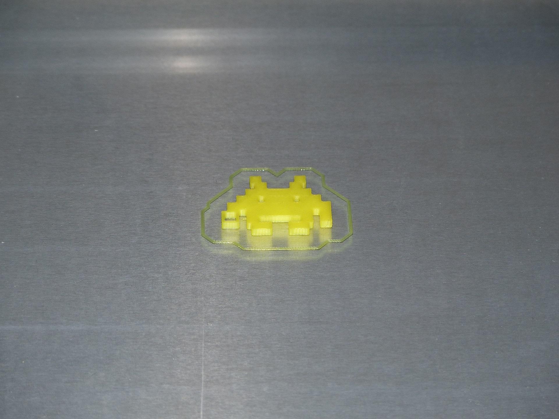

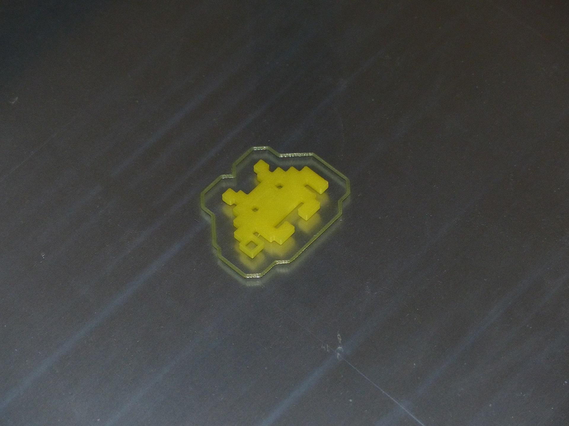

xfifi Posté(e) Novembre 29, 2018 Auteur Posté(e) Novembre 29, 2018 @StephR J'espère que ça va se solutionner rapidement. Bon, je suis fou ! Oui, j'ai osé flasher directement le Marlin-bugfix-2.0.x sur mon imprimante ce soir. Suite aux tests d"hier soir, je me suis dit qu'il n'y avait aucune raison que ça ne passe pas. J'ai flashé par l'intermédiaire d'Octoprint et du plugin Firmware Updater et l'opération s'est très bien déroulée. Je n'ai pas touché au firmware écran pour le moment. J'ai même lancé une impression rapide d'un petit porte-clé et ça fonctionne très très bien. C'est bien plus rapide qu'avec le firmware d'origine !! Voilà ! Plus qu'à peaufiner quelques valeurs que l'on peut changer par rapport au firmware d'origine... Voilà une bonne base pour entreprendre l'autre firmware avec capteur de niveau, TMC2208, auto-alignement, etc... J'ai plusieurs comptes github et entre-autres vous trouverez ici : Le firmware Marlin-bugfix-2.0.x pour l'A5X stock : https://github.com/xfifi/Marlin-A5X-Stock J'ai mis les fichiers de config avec les autres exemples d'imprimantes dans le nouveau dossier JGAurora/A5X Je vais uploader le binaire du firmware prochainement. Le fichier de config du TFT : https://github.com/xfifi/MKS-TFT-2.8-JGAurora-A5X Le firmware Marlin-bugfix-2.0.x pour l'A5X améliorée (Capteur de niveau, Drivers TMC2208, Auto-alignement des steppers Z, etc...) : https://github.com/myhomefab/Marlin-bugfix-2.0.x-JGAurora-A5X-stock-enhanced Celui-ci n'est pas encore opérationnel. Le travail dessus est en cours.

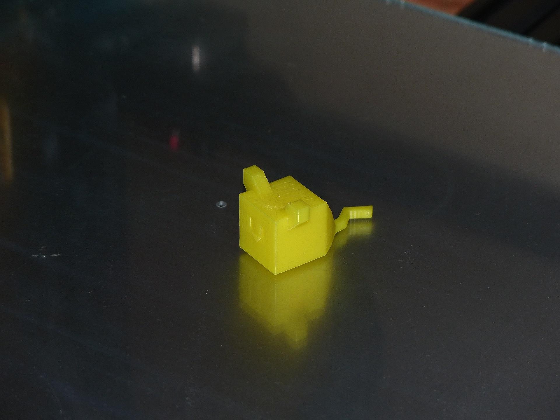

xfifi Posté(e) Novembre 29, 2018 Auteur Posté(e) Novembre 29, 2018 Une petite calimouse ; j'en ai marre des chats
StephR Posté(e) Novembre 29, 2018 Posté(e) Novembre 29, 2018 @xfifi je les trouve super tes impressions. Bravo pour le firmware en v2.0. Tu ne veux pas le poster sur le site US (jgauroraforum.com) Samuel Pinches était ok pour le diffuser sur le wiki ? Sinon avec gearbest c'est pas gagner... DHL leur a renvoyé mon colis (je ne sais toujours pas pourquoi) et gearbest me dit que le colis est marqué livré et donc l'affaire et close... Sauf que le colis est marqué livré car DHL l'a remis à la plateforme Allemande de gearbest. Enfin tout ça pour dire que gearbest c'est bien un site de merde qui se fou totalement de leur client et qui ne sait rien gérer (et n'a probablement pas envie).

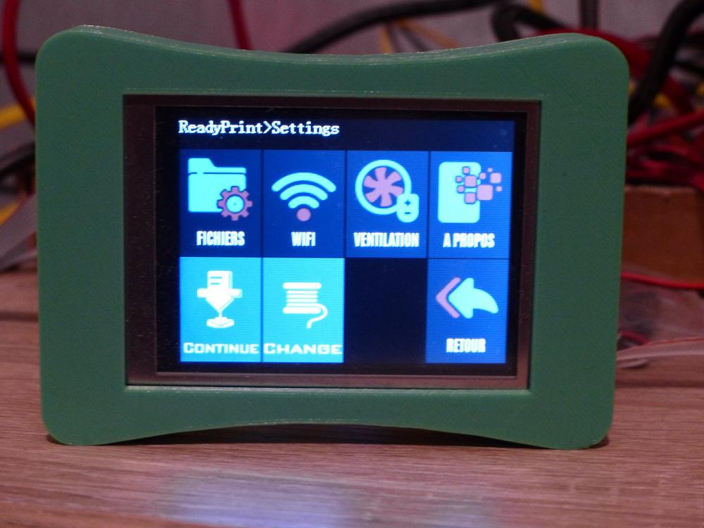

xfifi Posté(e) Novembre 30, 2018 Auteur Posté(e) Novembre 30, 2018 @Nounoursman Je n'ai pas touché à la config écran pour le moment donc les fonctionnalités sont toujours là (fin de filament, changement filament, mise à niveau manuelle, etc...) L'imprimante fonctionne comme l'originale. D'ailleurs le firmware de l'écran est d'origine en v3.0.2. La v3.03 corrige quelques bugs et ajoute quelques fonctionnalités. Citation V3.03 1.the content of V3.0.3 firmware modification(2018/10/23) (1).Bootloader display can be rotated 180°. (2).Add configuration items to block error reporting. (3).Manually add temperature function when power failure is not saved to the extrusion head temperature. (4).Add configuration item:the length and speed of Load filament before unloader filament. (5).Add a prompt box when the material is paused at the beginning of printing. (6).Fix bug: When the break detection is configured as a high level trigger, no loading can resume printing. (7).Add configuration item: You can choose whether to configure the M110 command for different Marlin versions. (8).Fix bug of print stop. (9).Adjust the position of the Z axis before X and Y move when manually leveling.

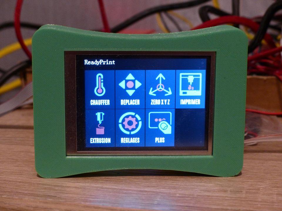

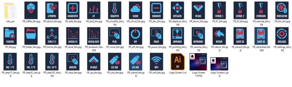

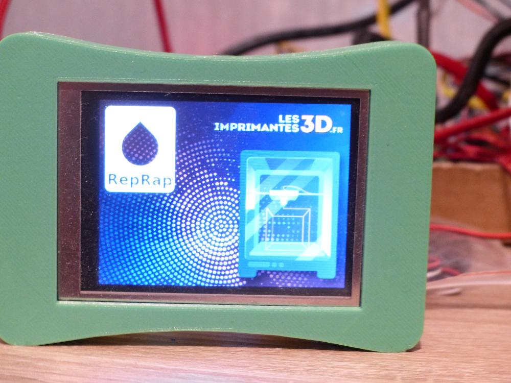

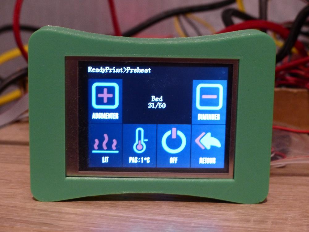

Nounoursman Posté(e) Décembre 1, 2018 Posté(e) Décembre 1, 2018 Ah OK pour ça, et pour le langage en français, je suppose que c'est parce que les photos proviennent du MKS3.2 TFT?
xfifi Posté(e) Décembre 2, 2018 Auteur Posté(e) Décembre 2, 2018 Les icônes en français sont celles que j'ai dessiné pour mon TFT3.2" qui est sur mon autre imprimante. Pour la JGAurora A5X, je pense juste mettre à jour le firmware dans sa dernière version et la config écran prochainement sans toucher aux icônes d'origine.

StephR Posté(e) Décembre 22, 2018 Posté(e) Décembre 22, 2018 C'est bon j'ai reçu mon imprimante... J'ai fait mes premiers tests d'impression : c'est pas mal du tout par contre étagement je ne peux pas sauvegarder en EEPROM (la commande g-code M500 est désactivée, contrairement à ce qu'on avait dans le code source du fabricant). C'est le cas aussi pour vous (la commande M500 est désactivée) ?
