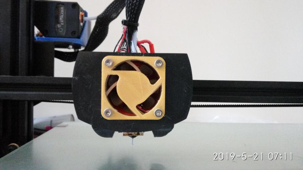

xfifi Posté(e) Mai 21, 2019 Auteur Partager Posté(e) Mai 21, 2019 Bonjour, De mon côté, je n'ai pas constaté les défauts mentionnés plus hauts. Je n'ai aucun jeu dans les Z. Même si j'utilise majoritairement Octoprint pour contrôler l'impression, j'ai eu l'occasion de passer en direct par sdcard et la reprise d'impression fonctionne très bien après coupure. Le chargement et déchargement de filament fonctionne également sans soucis. Je suis toujours avec mon marlin v2.0.x Les améliorations qui ont été faites sur l'imprimante sont : - stabilisation des ressorts du plateau par des petites pièces en PETG. - hotend d'origine mais avec fanduct spécifiques (2 radials 24v et un noctua 12v + stepdown pour le heatbreak) déjà présenté dans les posts précédents. - ventilateur 40x40 24v sur les drvers dans le boitier pour le silence. - extrudeur remlacé par un clone BMG dualdrive. Améliore encore grandement l'impression. Vraiment génial. - la gaine avec les fils et le tube ptfe est supporté par un fil enroulable fixé sur le haut de l'imprimante. il se relève au fur et à mesure et maintien la gaine sans torsion pendant l'impression. Il s'agit d'un porte-badge acheté ici https://de.aliexpress.com/item/F85-Free-Shipping-10pcs-lot-Retractable-Ski-Pass-ID-Card-Badge-Holder-Key-Chain-Ring-Reels/32531704525.html?spm=a2g0s.9042311.0.0.27424c4dAKuwaj Lien vers le commentaire Partager sur d’autres sites More sharing options...

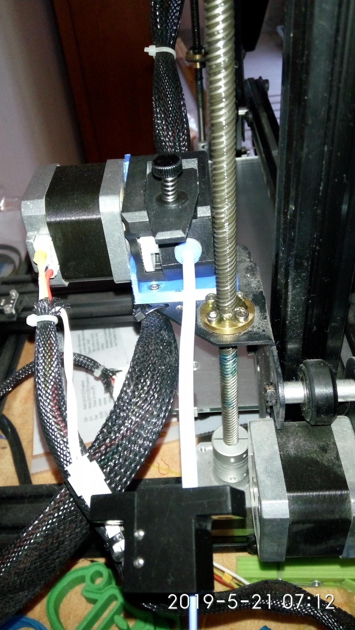

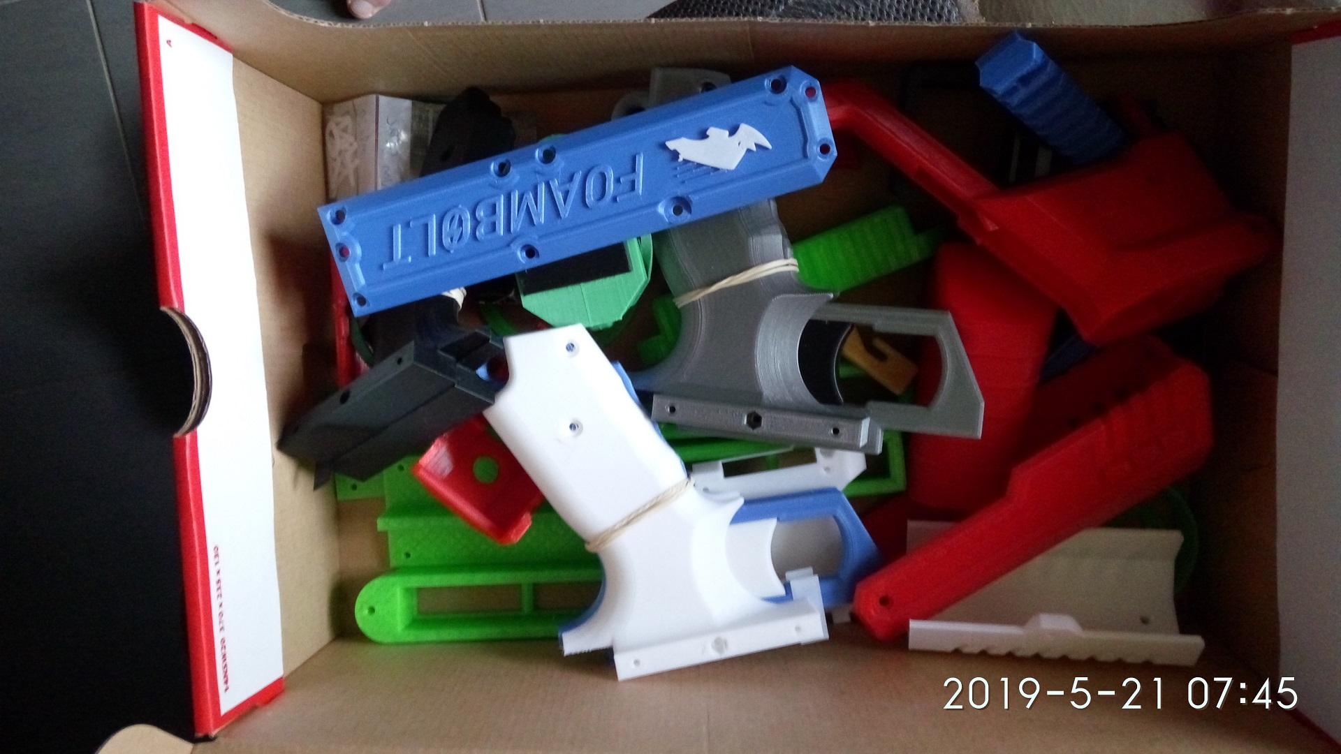

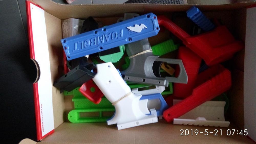

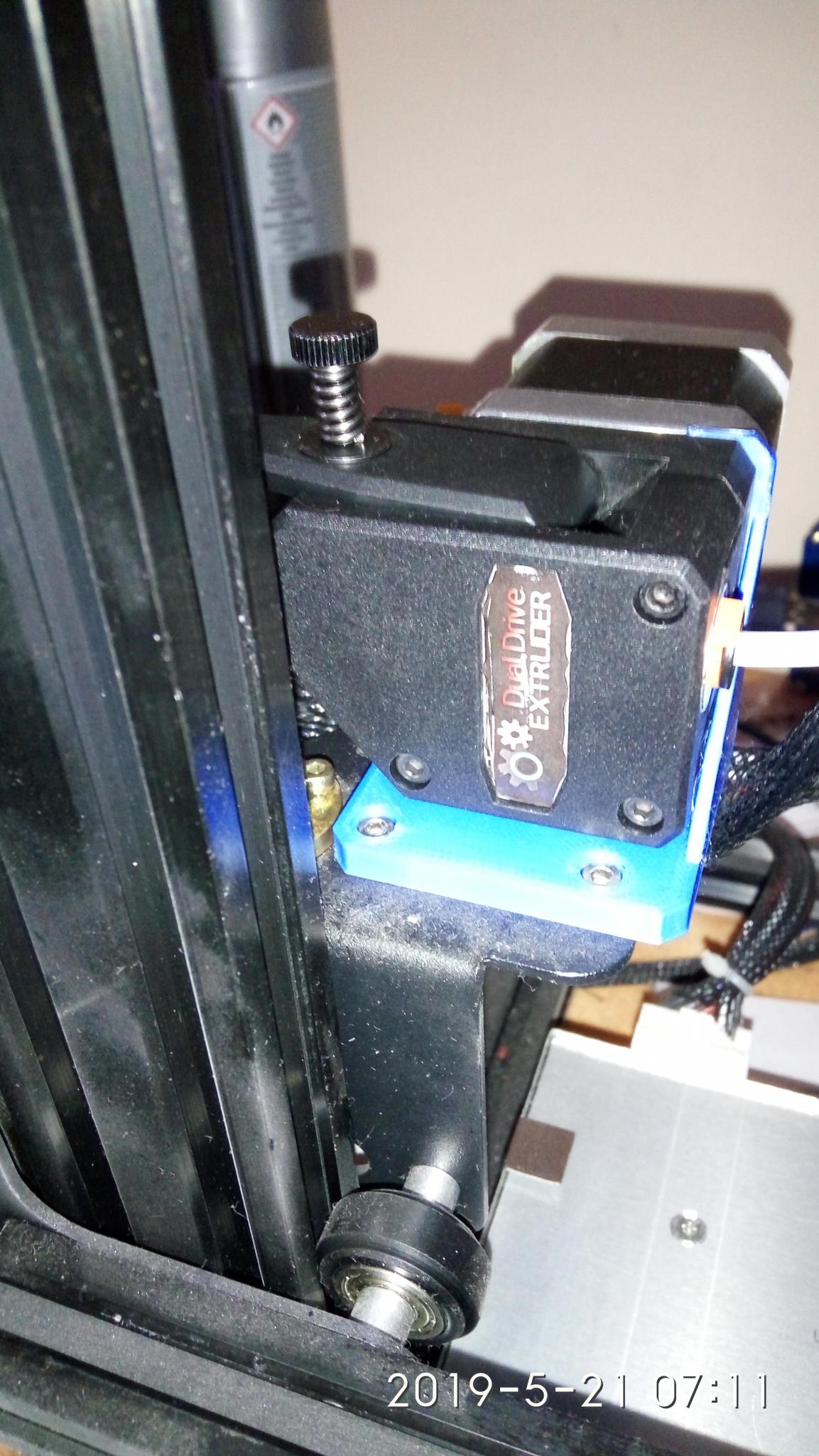

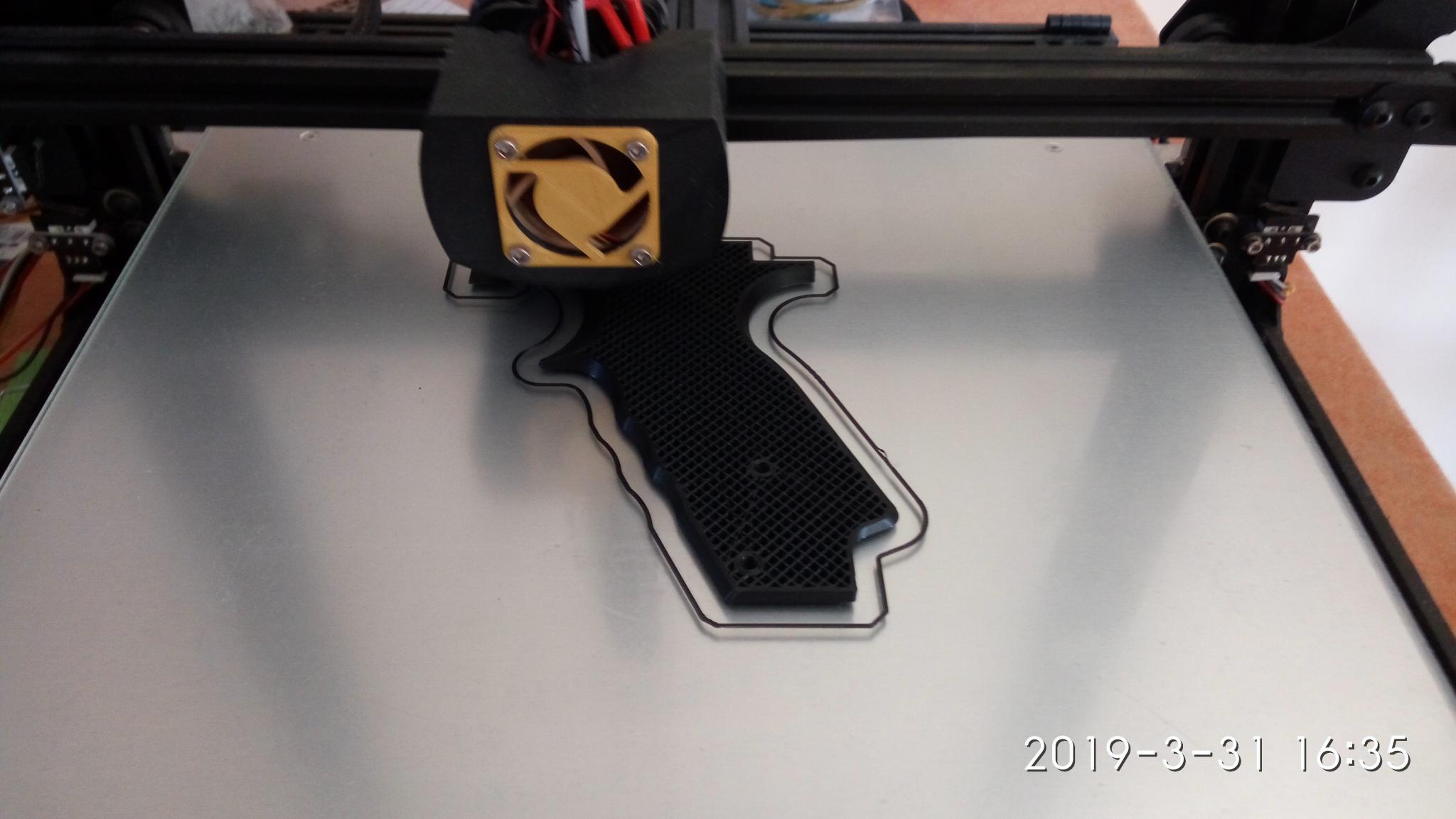

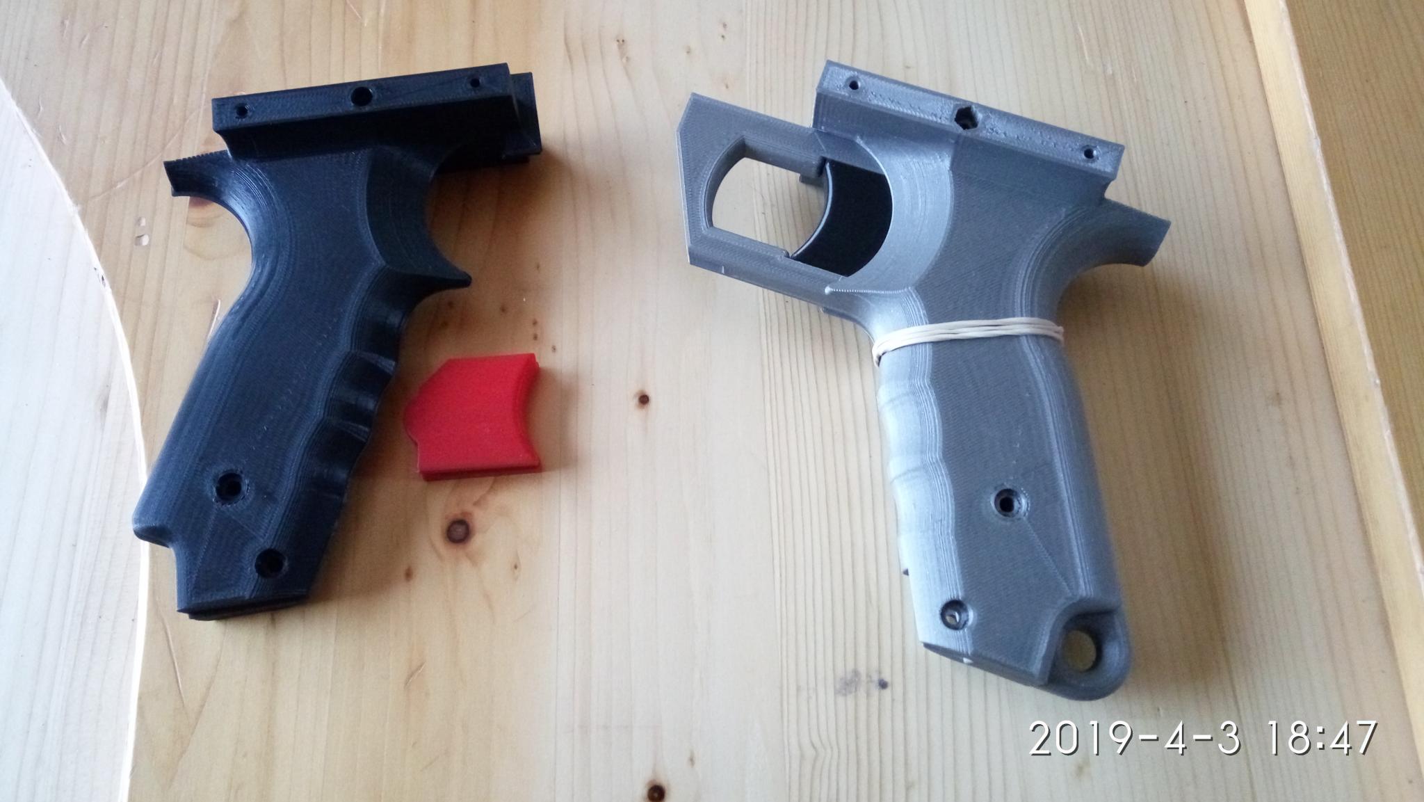

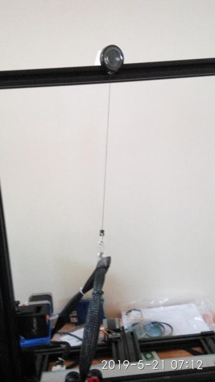

xfifi Posté(e) Mai 21, 2019 Auteur Partager Posté(e) Mai 21, 2019 J'ai installé ce clone bondtech dans le week-end. Pour le moment, le détecteur de filament est juste flottant. Il faut que je dessine une pièce pour le remettre comme il faut. Suite des photos : Impression de nerf FDL-3 en PLA+ Sunlu impression de pièces en PETG : Lien vers le commentaire Partager sur d’autres sites More sharing options...
xfifi Posté(e) Mai 21, 2019 Auteur Partager Posté(e) Mai 21, 2019 L'imprimante turbine à fond et n'est jamais prise en défaut. J'ai 4 blasters FDL-3 en réalisation ; elle a de quoi faire Lien vers le commentaire Partager sur d’autres sites More sharing options...

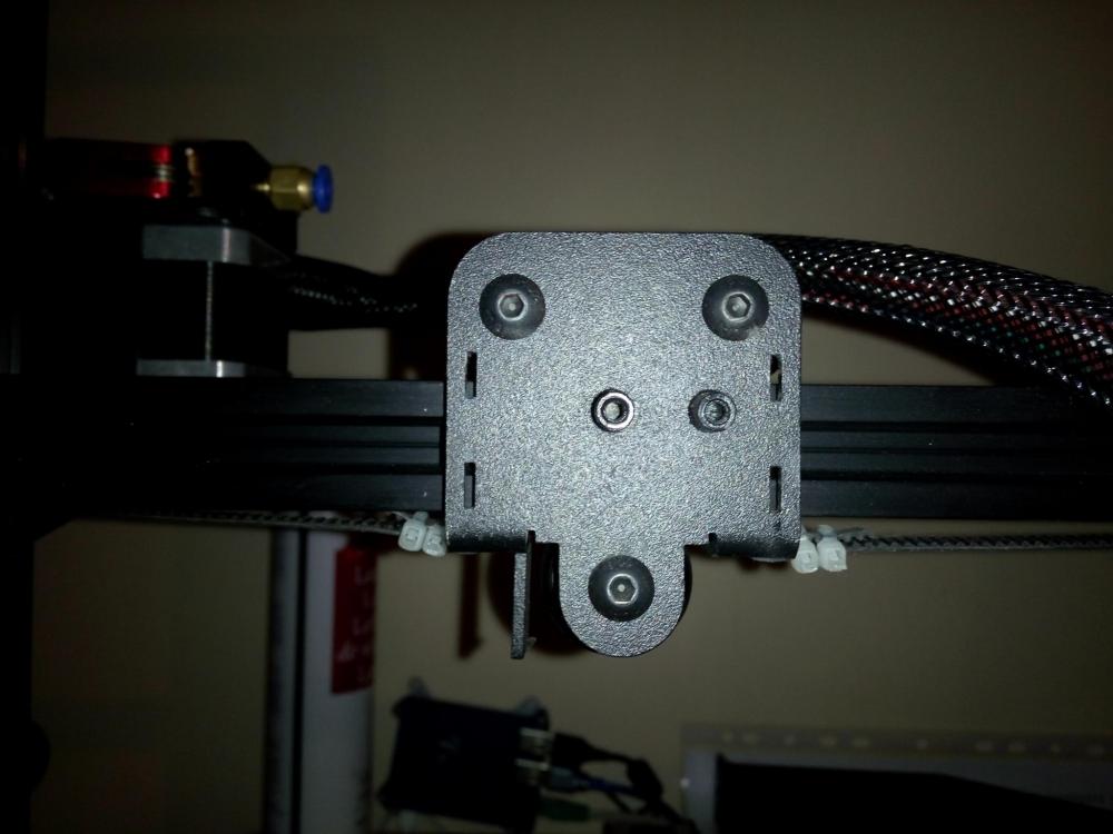

Nounoursman Posté(e) Mai 23, 2019 Partager Posté(e) Mai 23, 2019 Merci @xfifi, pour ta réponse. Un de ces jour je le réessayerais...!. Pour le chariot des X, il y à longtemps que je me tâte...!, pour faire comme tu as fais, cet à dire de mettre celui de la CR10. N'as tu pas était ennuyé avec la fin de course du X. (Home X). car il me semble que sur notre imprimante il y à un petit ergot en plus pour venir taper le connecteur. Ergot qui ne se trouve pas sur celui de la CR10. Lien vers le commentaire Partager sur d’autres sites More sharing options...
xfifi Posté(e) Mai 24, 2019 Auteur Partager Posté(e) Mai 24, 2019 Il y a 13 heures, Nounoursman a dit : Merci @xfifi, pour ta réponse. Un de ces jour je le réessayerais...!. Pour le chariot des X, il y à longtemps que je me tâte...!, pour faire comme tu as fais, cet à dire de mettre celui de la CR10. N'as tu pas était ennuyé avec la fin de course du X. (Home X). car il me semble que sur notre imprimante il y à un petit ergot en plus pour venir taper le connecteur. Ergot qui ne se trouve pas sur celui de la CR10. Pour le chariot des X, moi je n'ai rien changé. c'est celui d'origine avec un refroidissement différent. C'est @StephR qui a un mis un creality. Lien vers le commentaire Partager sur d’autres sites More sharing options...

xfifi Posté(e) Mai 26, 2019 Auteur Partager Posté(e) Mai 26, 2019 Le petit ergot en question. Lien vers le commentaire Partager sur d’autres sites More sharing options...
Nounoursman Posté(e) Mai 26, 2019 Partager Posté(e) Mai 26, 2019 Merci @xfifi, pour la photo. Lien vers le commentaire Partager sur d’autres sites More sharing options...
xfifi Posté(e) Mai 29, 2019 Auteur Partager Posté(e) Mai 29, 2019 (modifié) Je vais aussi changer le chariot X par celui d'une CR-10 pour y mettre un petsfang v2 et une tête E3Dv6 + bltouch car je viens de boucher mon heatbreak . J'en profite donc pour faire un petit "upgrade". Pour le endstop X, je pense qu'il suffira de le déplacer sur le profilé avec une petite pièce support si les câbles le permettent ou bien d'en commander un autre identique à la CR-10 : (https://fr.aliexpress.com/item/1-PC-but-e-finale-Limite-Interrupteur-Contr-le-CNC-Pour-RAMPES-1-4-3D-Kits/32897944779.html?spm=a2g0w.search0104.8.3.3ed2379f2NgaHv) Je vais tenter la première option. Modifié (le) Mai 29, 2019 par xfifi Lien vers le commentaire Partager sur d’autres sites More sharing options...
