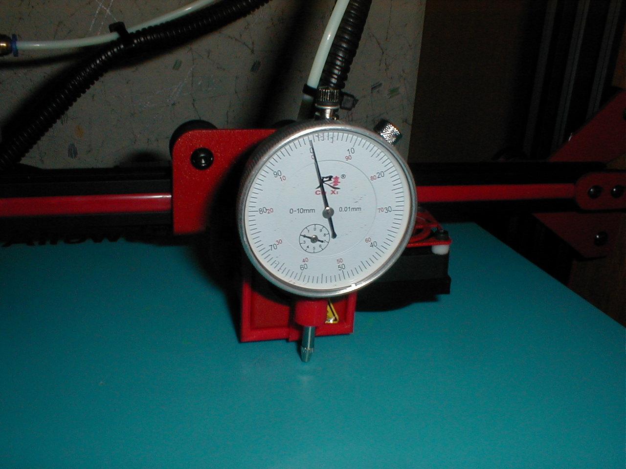

Pour reprendre le sujet, voici un support pour comparateur que j'ai fait. Il permet de régler pile la hauteur de plateau. et c'est là qu'on voit bien les déformations au centre.
https://www.thingiverse.com/thing:3159867
Ça c'est ce qu j’appellerais un BL-Touch analogique manuel ! 🤣
