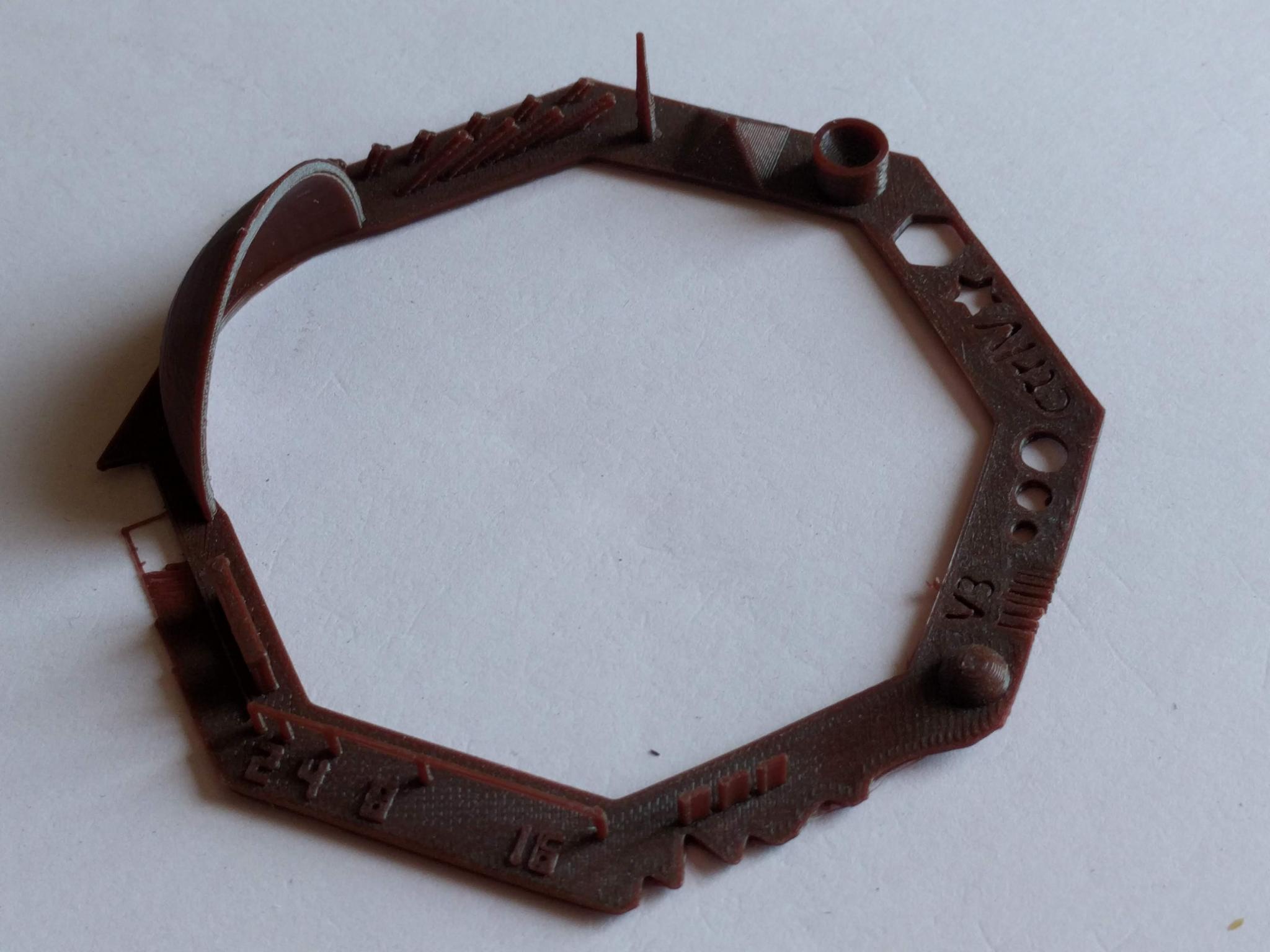

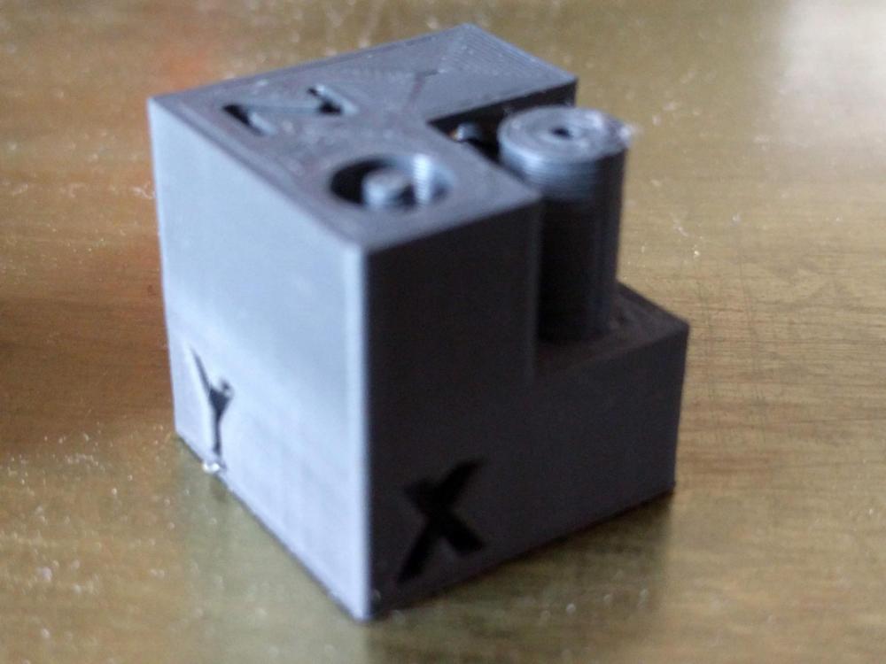

*Bonjour,

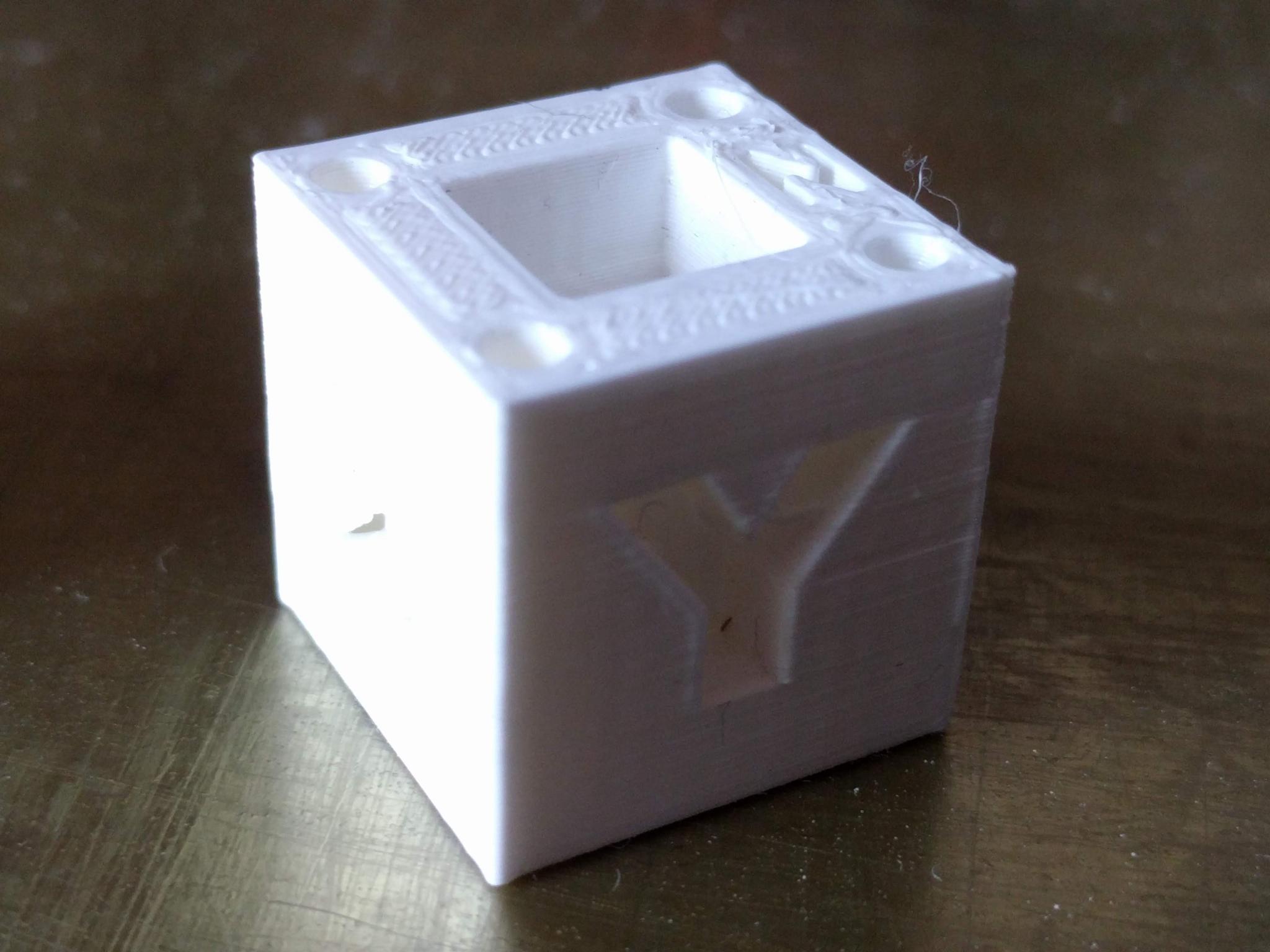

On voit plein de post avec des cubes, et des questions pour l'améliorer. Afin de ne pas multiplier les questions, je propose qu'on mette nos photos de cube XYZ.
Précision : ni en blanc, ni en noir, histoire de mieix voir!
https://www.thingiverse.com/thing:1278865

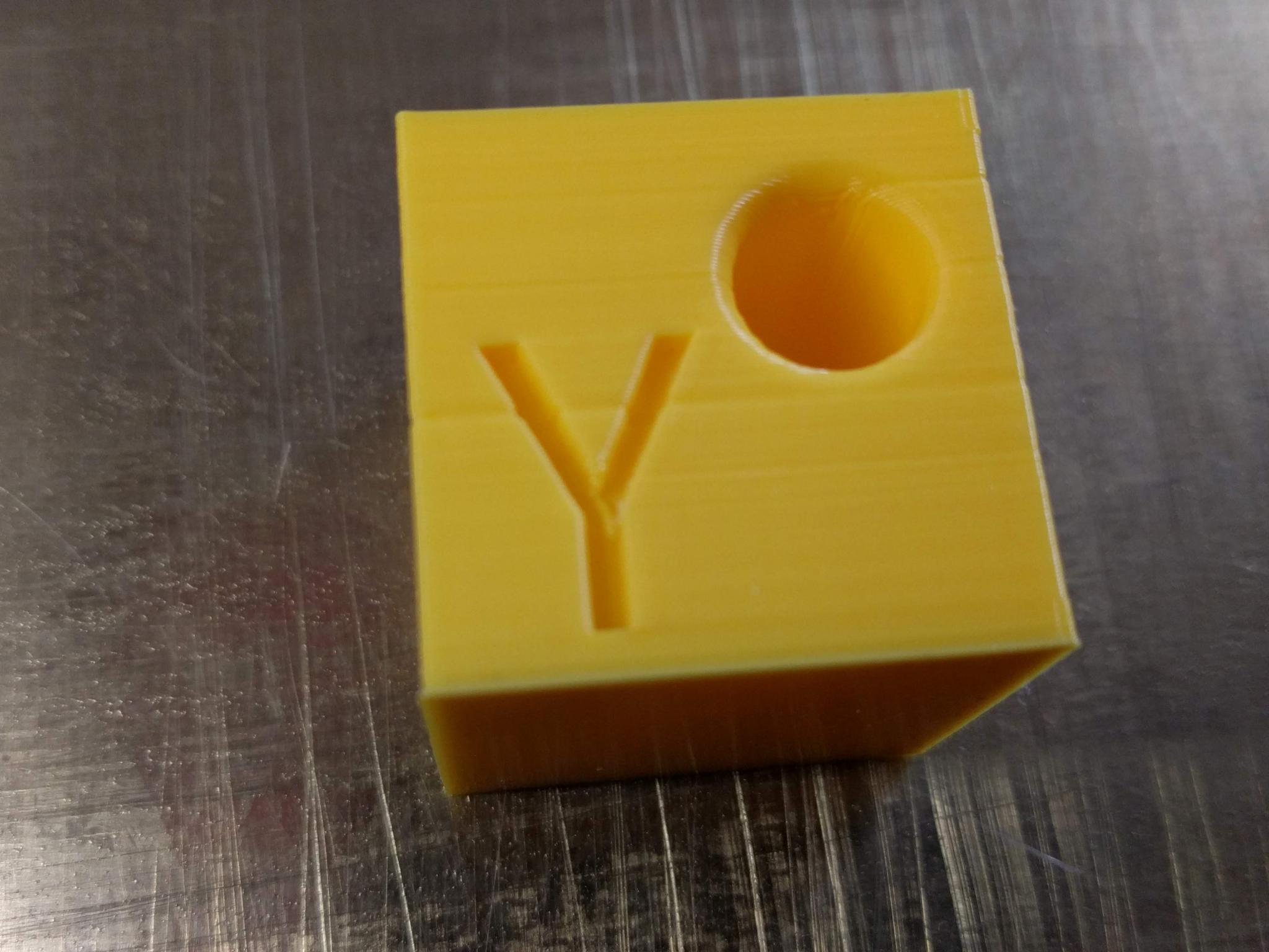

Ci dessous, mes cubes...
En 0,6mm avec profil pas du tout optimisé,
O,4 qui se decolle... et nombre de couche mis à 1,2 mm
0,4 avec laque... mieux...
Ensuite, avec acceleration à 5000 mm/s2 et retrait 3mm (inutile) et temperature baissée à 195
L'impression 3d n'est pas une science exacte... come le dit @Bosco2509.... mais certain vont se lasser de répeter!
Modifié (le) par volavoile

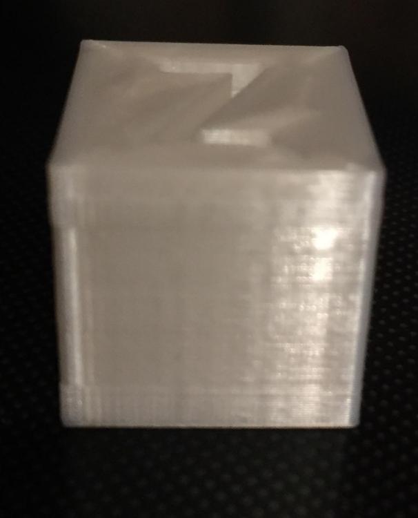

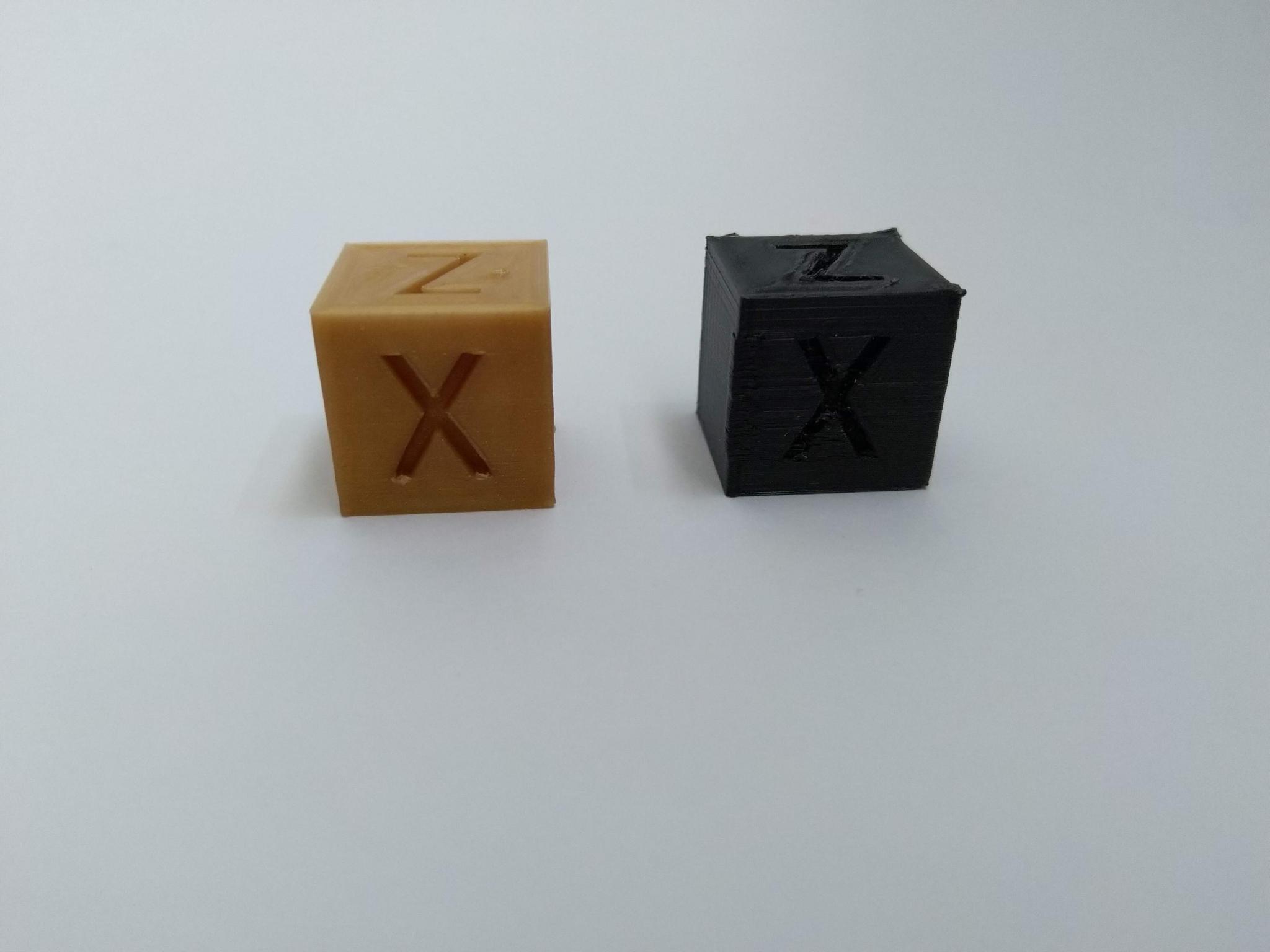

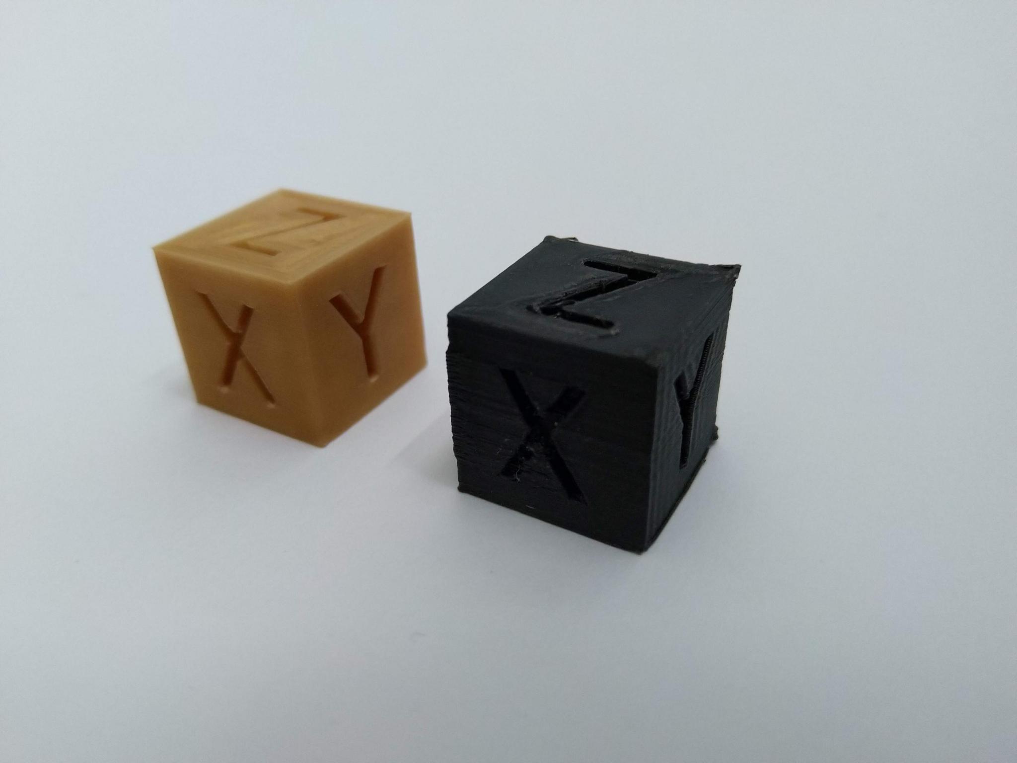

Désolé je n'ai que du noir pour le moment.

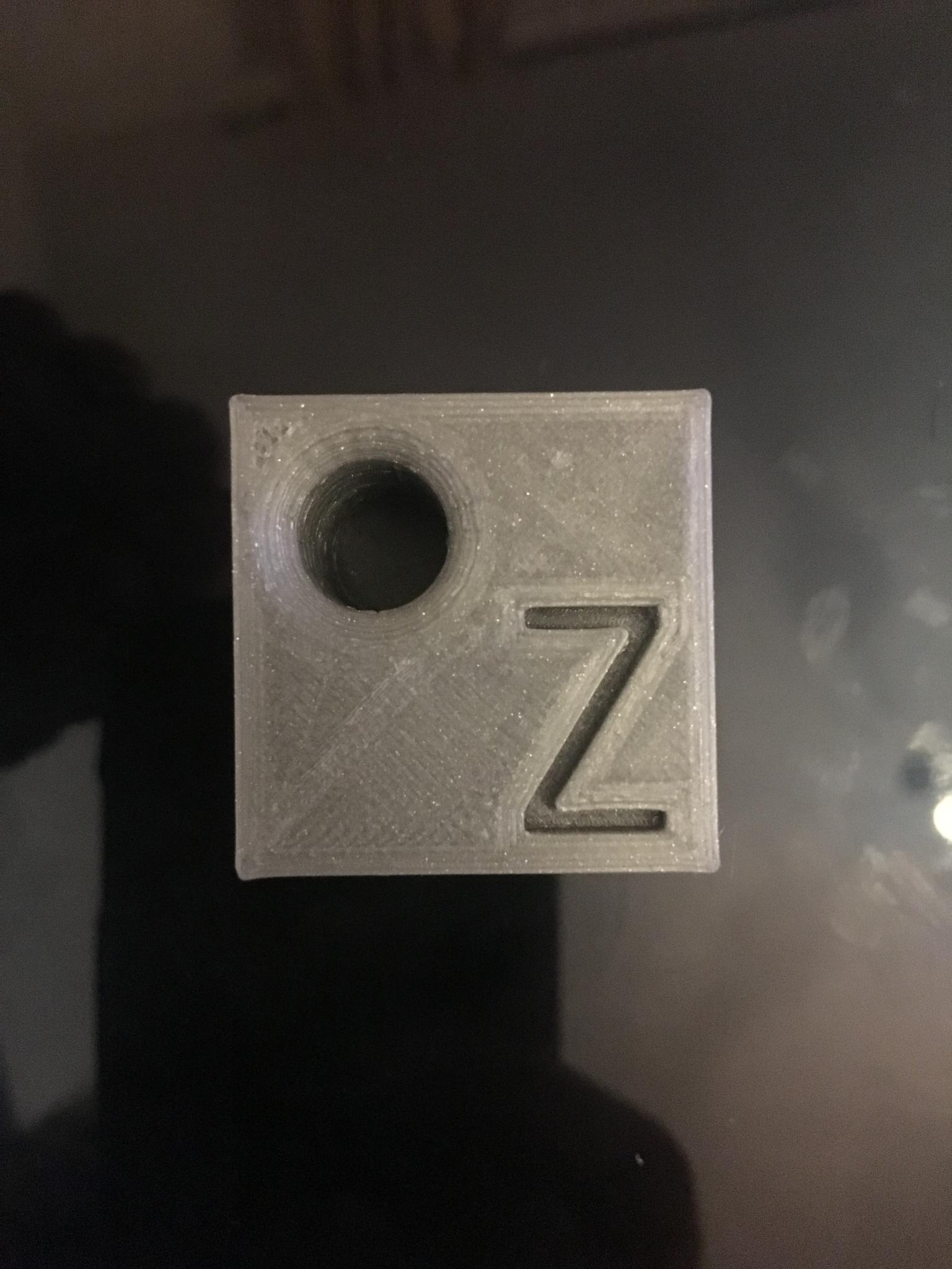

PLA DailyFil avec couche de 0.2, avance à 40mm/s, buse à 195°, plateau à 55°.
Accélération à 2500mm/s², junction deviation à  0.005

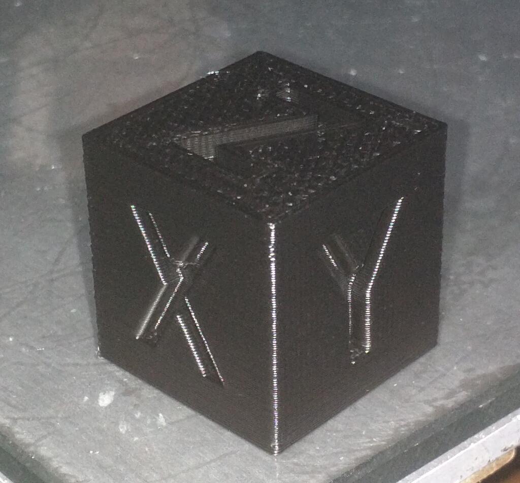

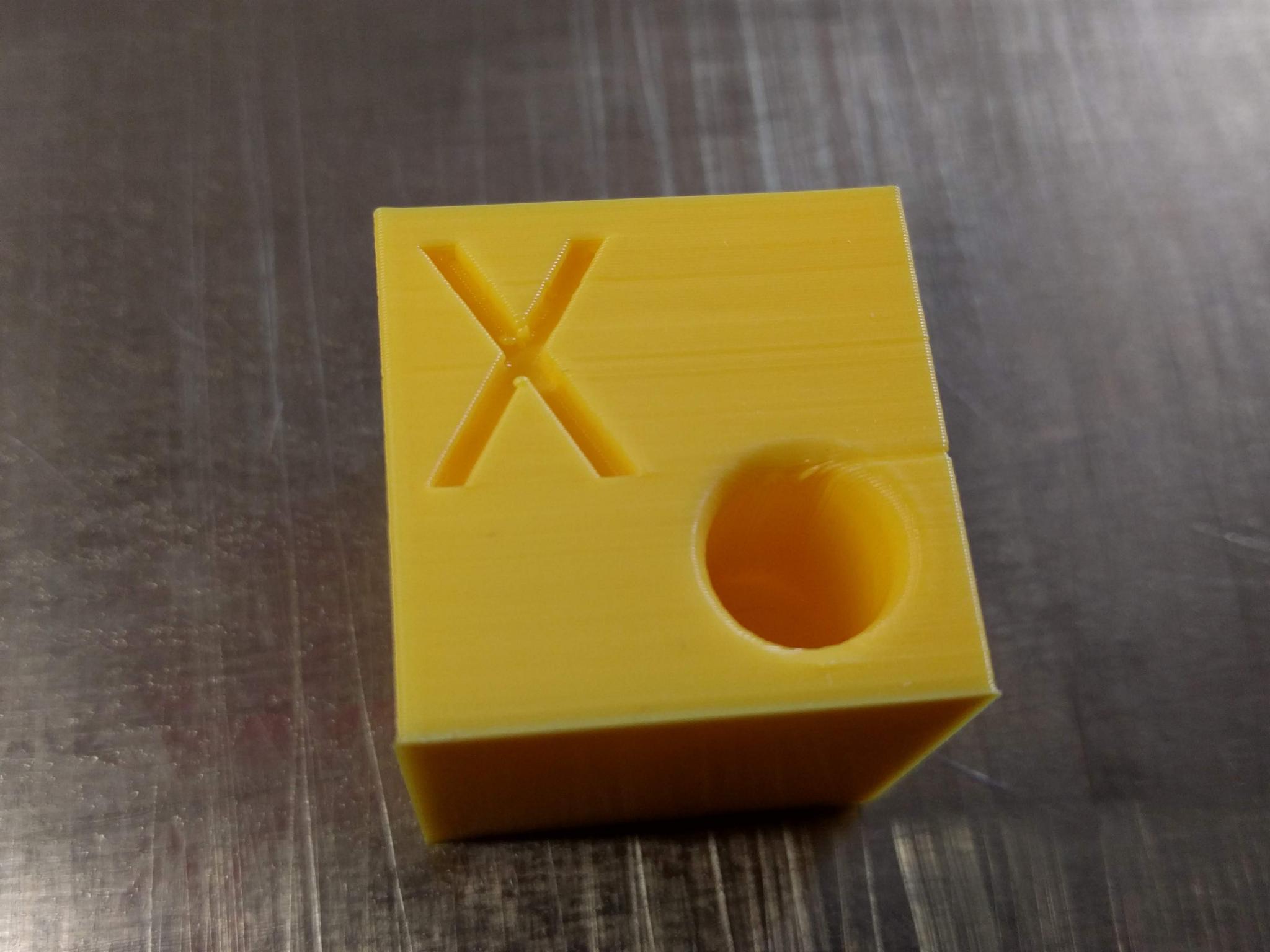

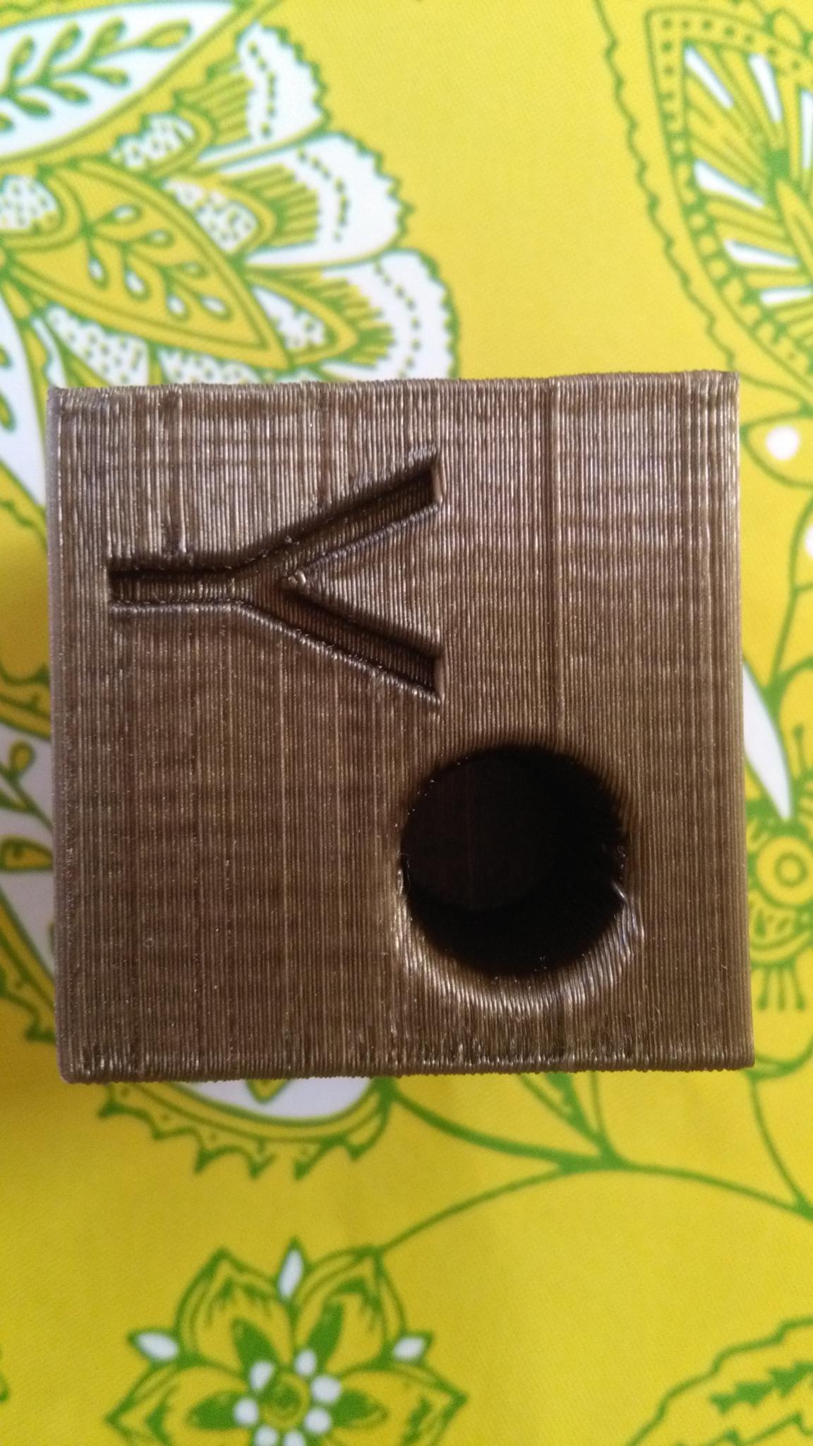

Chouette sujet... alors je me lance :
De Gauche à Droite :
PLA Grossite3D Or - 0.2mm - 200°C Buse - 60°C Bed - Acceleration 500mm/s - Vitesse 60mm/s - Refroidissement 60% - Etirage Activé
ABS Amazon Basics Noir (désolé je n'ai que cela - fraîchement imprimé il y a quelques minutes + première impression en ABS) - 0.2mm - 255°C Buse - 100°C Bed - Acceleration 500mm/s - Vitesse 60mm/s - Refroidissement 0 % - Etirage Activé

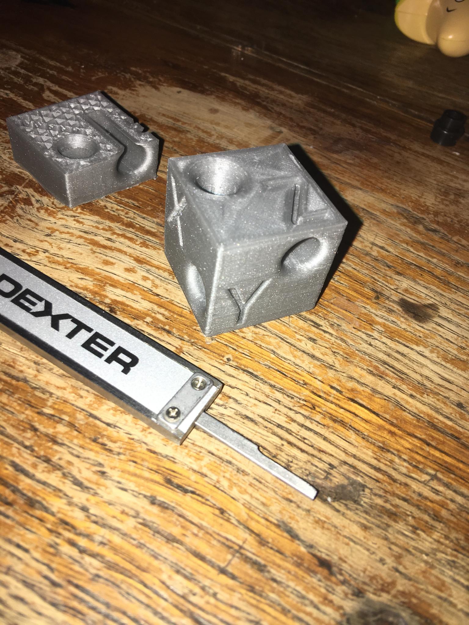

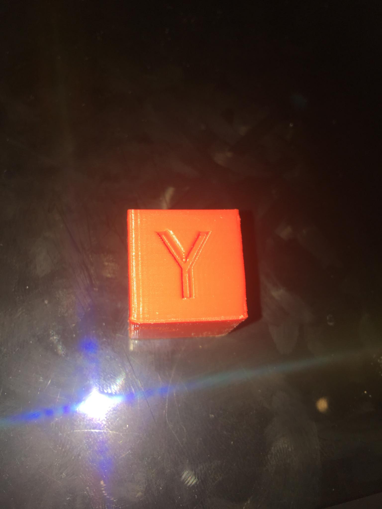

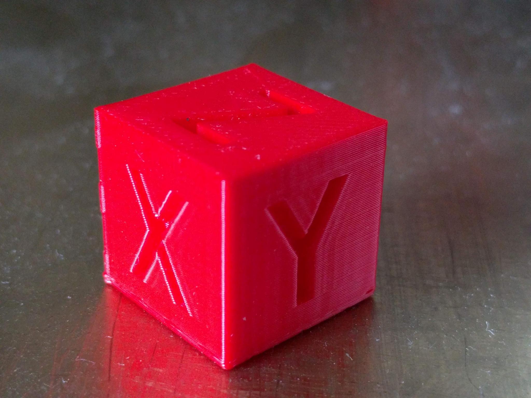

A mon tour de présenter quelques cubes que je n'ai pas encore donnés / jetés / cassés / ...

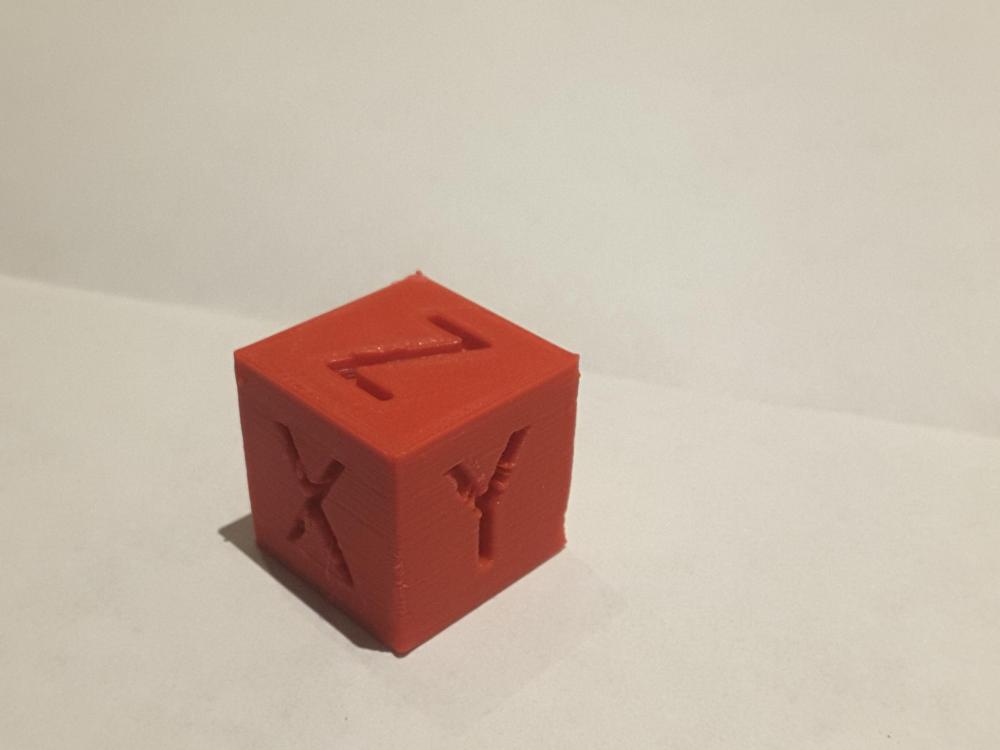

IMG_20180920_164354.thumb.jpg.6f093c3d6cf6a08df8207d631643dae3.jpgFilament: PLA ICE Romantic RED
Buse: 0,4 mm
Couche : 0,2 mm
Température: 205°   (60°)
Vitesse: 60 mm/s
Refroidissement : 100 % à la seconde couche
Accélération 500 mm/s
Jerk: 10
Pas d'étirage

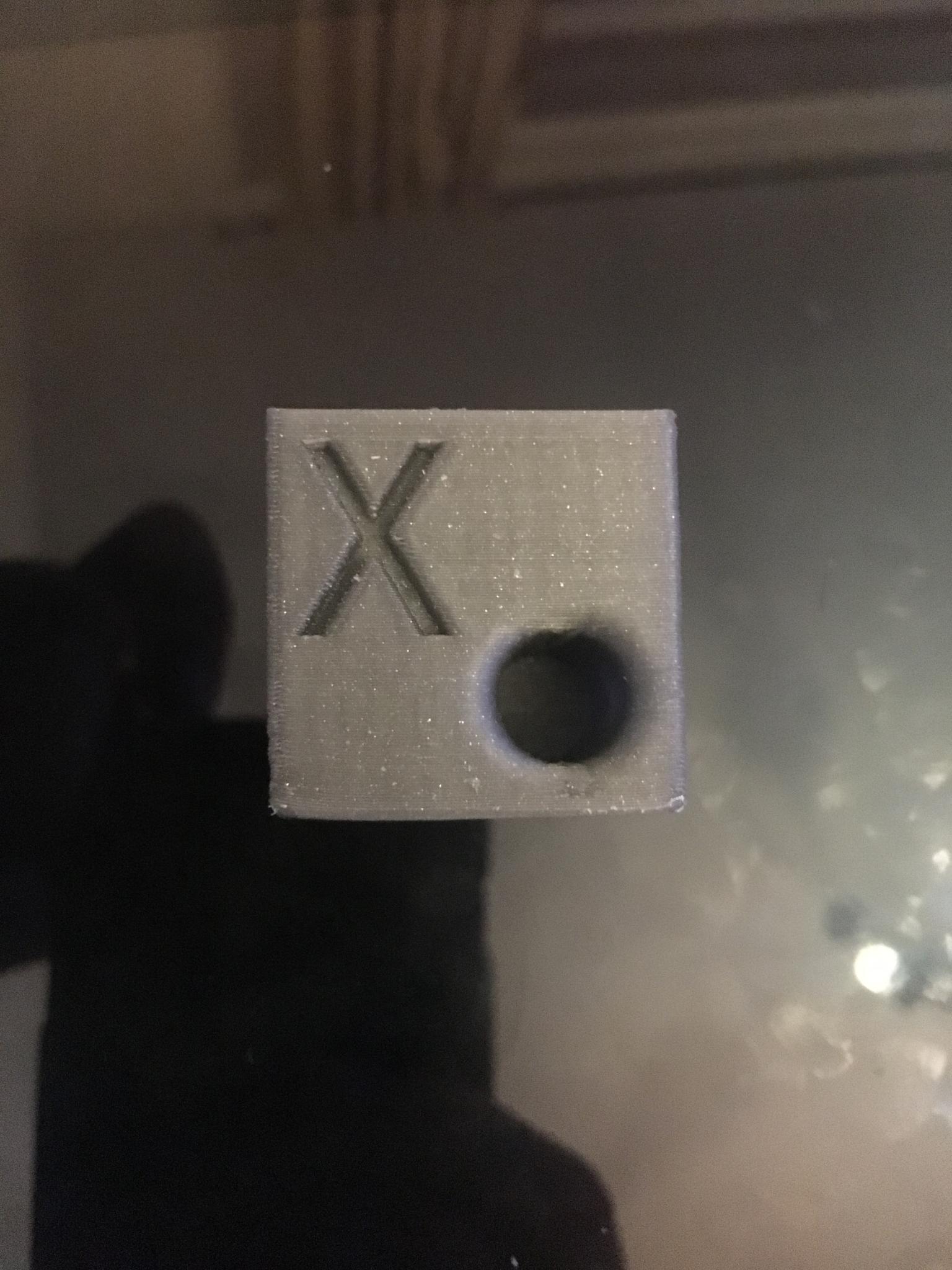

IMG_20180920_164425.thumb.jpg.16cf9c85b424bd5cc5171d6f4a38b11d.jpgDésolé, un autre modèle de cube de calibration (image légèrement floue 😉 )
Filament: PLA ICE Sparkling Silver
Buse: 0,4 mm
Couche : 0,2 mm
Température: 200°   (60°)
Vitesse: 60 mm/s
Jerk: 10
Pas d'étirage

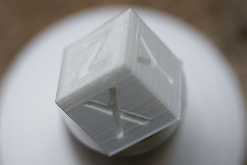

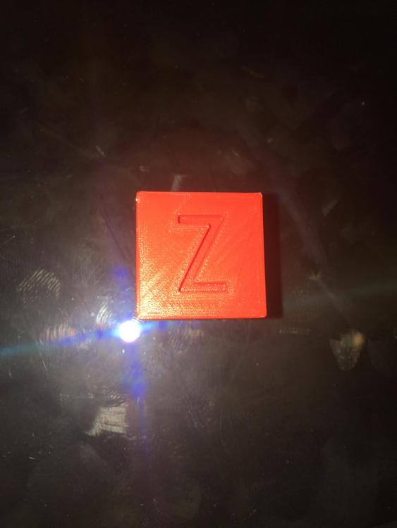

Désolé, @Bosco2509 pour tes yeux (encore un autre modèle de calibration)
Filament: PLA "Wawa" 3D850 Blanc
Buse: 0,4 mm
Couche : 0,2 mm
Température: 210°   (60°)
Vitesse: 60 mm/s
Jerk: 10
Pas d'étirage

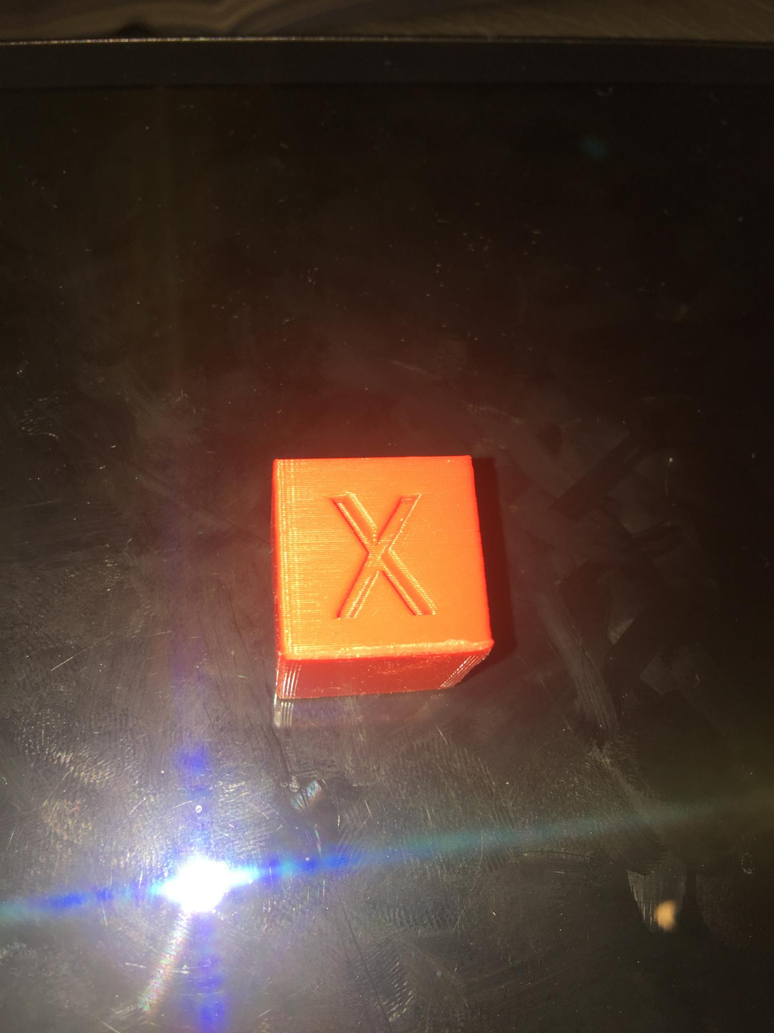

voilà mon cube!
Je dois faire un tendeur de courroie Y et donc cette vis. Mais elle est légèrement ovale ainsi que la pièce qui va avec.
Le pas de vis à l'air correct c'est juste le cylindre qui n'est pas rond.
Je vais imprimer ce fichier.
Mon idée qui n'est qu'une idée de débutant c'était de trouver un fichier avec un cercle le plus grand possible par rapport à mon plateau (220X220) et d'imprimer ce cercle. Après je mesure ce cercle et je joue un après l'autre sur les divers paramètres pour arriver au bonnes côtes. Le résonnement est bon ou je suis complètement à côté de la plaque?

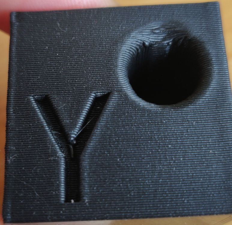

Cela veut dire que je n'envoie pas assez de matière? Pour ma culture peux tu m'expliqué comment tu voie cela et quels remèdes je dois appliquer en premier

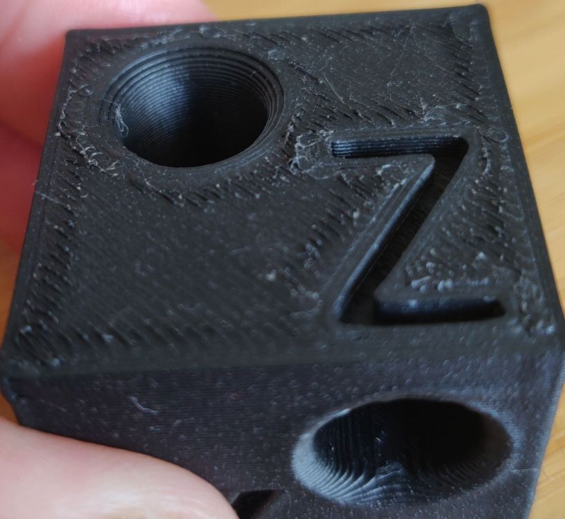

Ta face supérieure n’est pas remplie... il y a du vide entre les traits de filament. Idem sur les cotés : ce n’est pas lisse!
je te fais un cube sans étirage pour que tu puisse voir la différence sur la face Z!
ne pas se fier aux résultats avec étirage, plus jolis, mais non représentatifs!
il faut avoir le plus beau résultat possible avant de metrre en place les arrifices!
Sinon, pour savoir, l’autre methode est de faire une marque sur le filament avant l’entrainement, tu extrude manuellement 100 mm (par le contrôle) et tu cois de combien la marque a avancé!

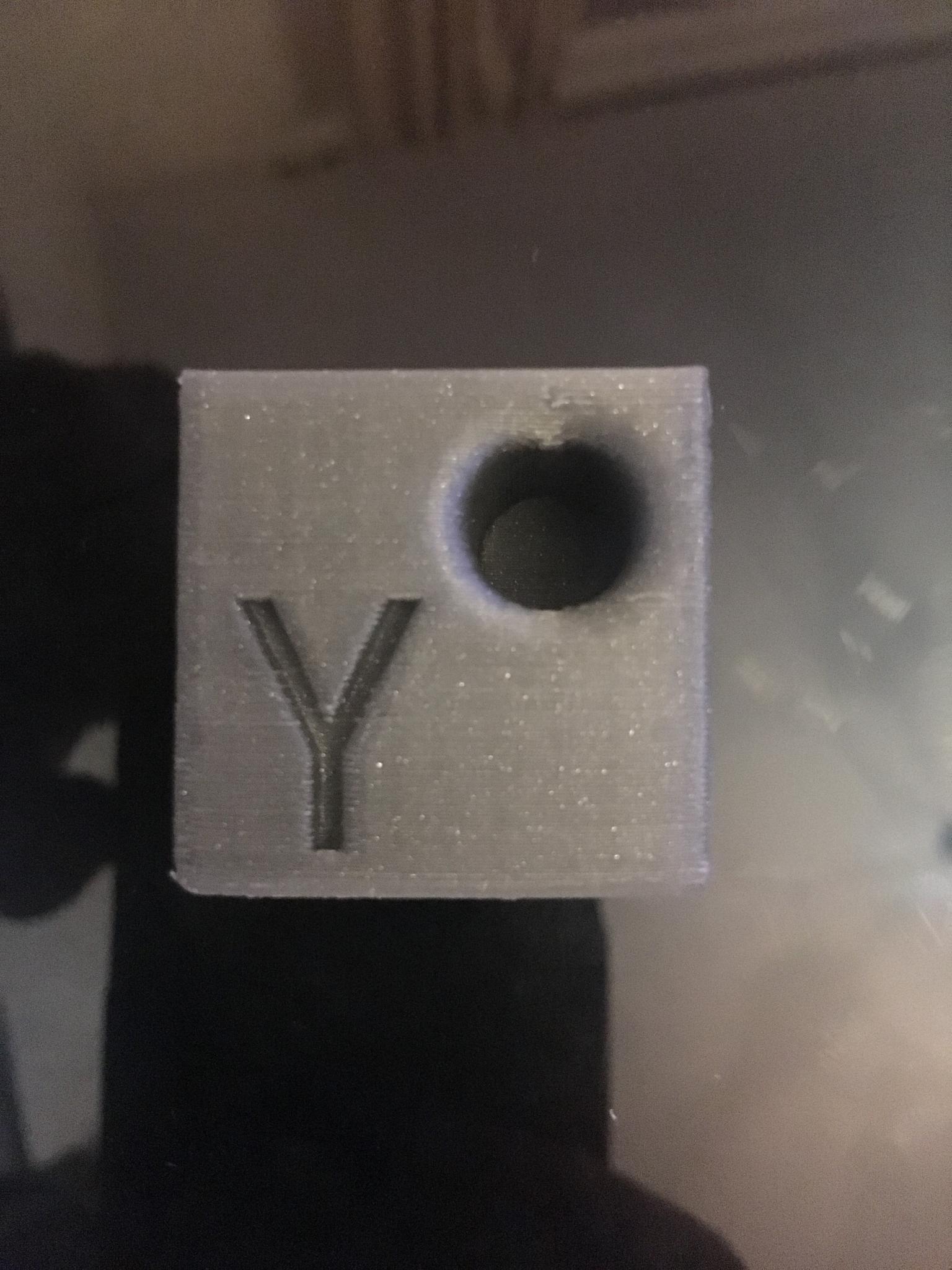

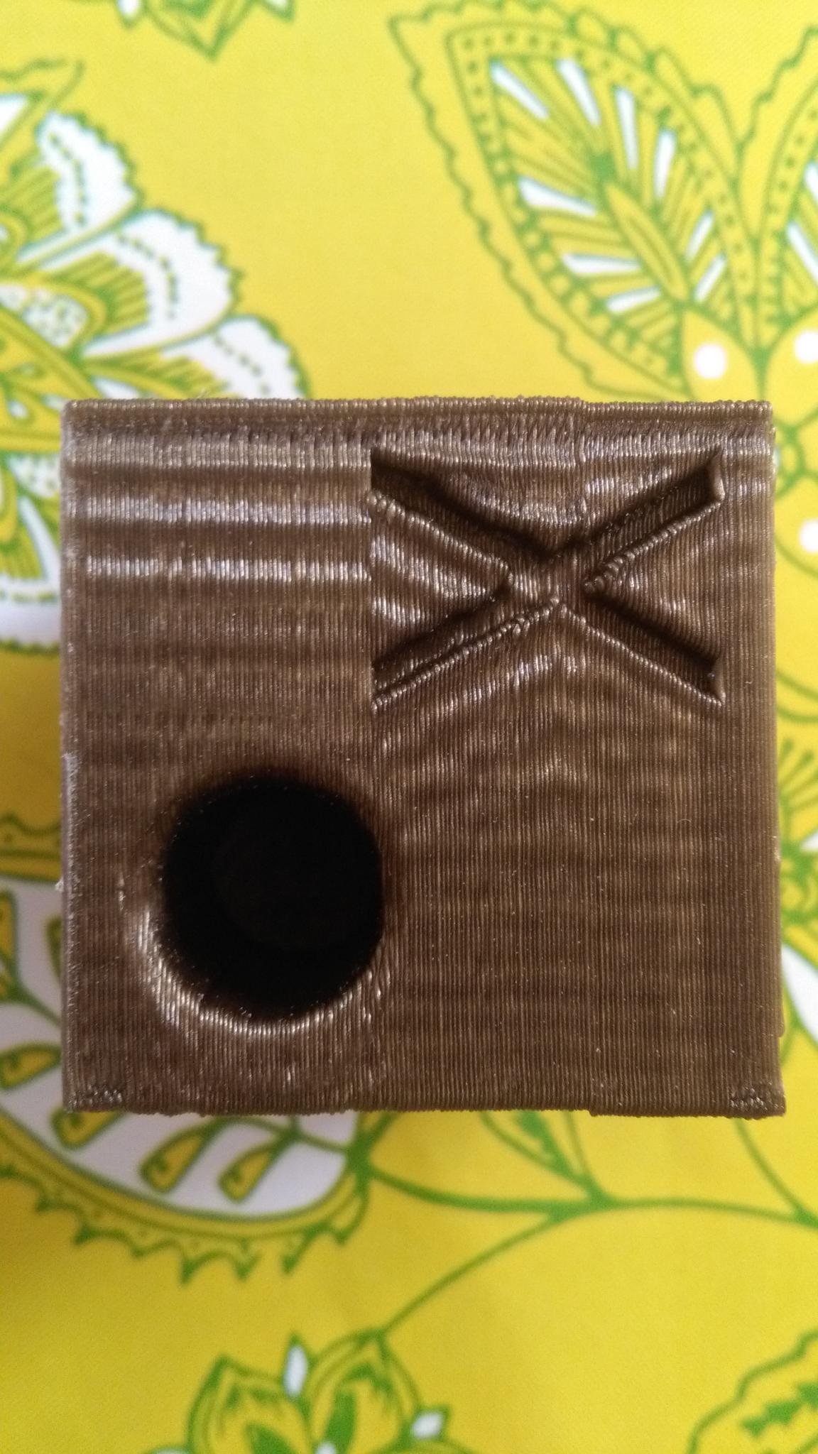

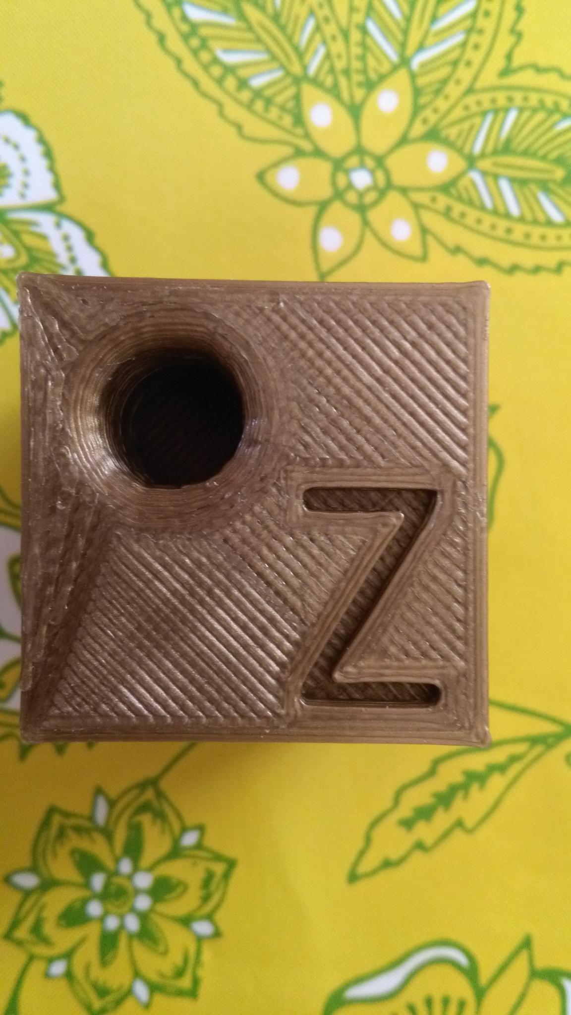

Je me suis rendu compte que j'avais mis les photos de mon premier cube avec un remplissage à 20%. Désolé.
J'ai imprimé le cube X30.5 Y30.3 et Z 30.2.
Trou X: on voie qu'il est légèrement ovale 9.7 9.5 et 19.9 de profondeur. On voie des vagues sur la surface X et une légère déformation au bord droit du trou.
Trou Y: idem avec 106 10.6 et 19.7. J'ai un petit escalier vers le deuxième tiers supérieur et la même déformation du trou dans le même sens
Trou Z: peut être un peu plus rond avec 9.4  8.9 et 20.2 de profondeur. On dirait que le trou a été chanfreiné et j'ai un défaut de surface sur le côté droit
Tu as un gros decallage vers le milieu du X!
As tu bridé les vis du plateau avec un nylstop?
Je te conseille la modif! Tout est plus stable avec!

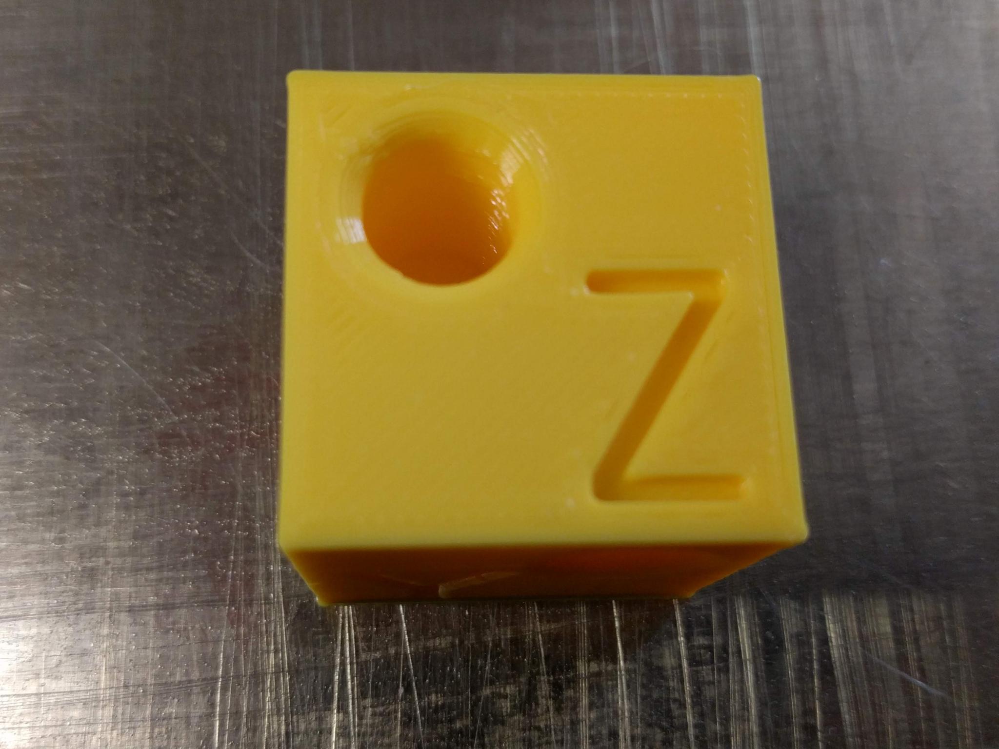

Test effectué avec ton cube de 30x30x30 (c'est pas rapide à imprimer, j'aurai dû réduire le remplissage à moins de 10 % (Cura annonce 1h11, Octoprint 1h50).
Les dimensions du cube: x=29,98 , y=30,01 et z=30,02
La mesure avec la jauge de profondeur pour les trous: x=19,87 (99,35%), y=19,92 (99,6%) et z=20,02 (100,01%)
IMG_20180928_180112.thumb.jpg.a8439f3bd675e0425bd464c7236a9fe6.jpgIMG_20180928_180126.thumb.jpg.0b6fbc54f834fb310ce946ccbfd44e21.jpgIMG_20180928_180136.thumb.jpg.7ae9a4ba19af4734d9eedcf03883dc4a.jpgIMG_20180928_180234.thumb.jpg.8dee8bbf6070d95943a510bfda0399ee.jpg
Vous avez souvent J'aurai dû faire un cube de 25!
Tu as un niveau décallé ou en manque de matière vers les 12mm. Ca arrive souvent?

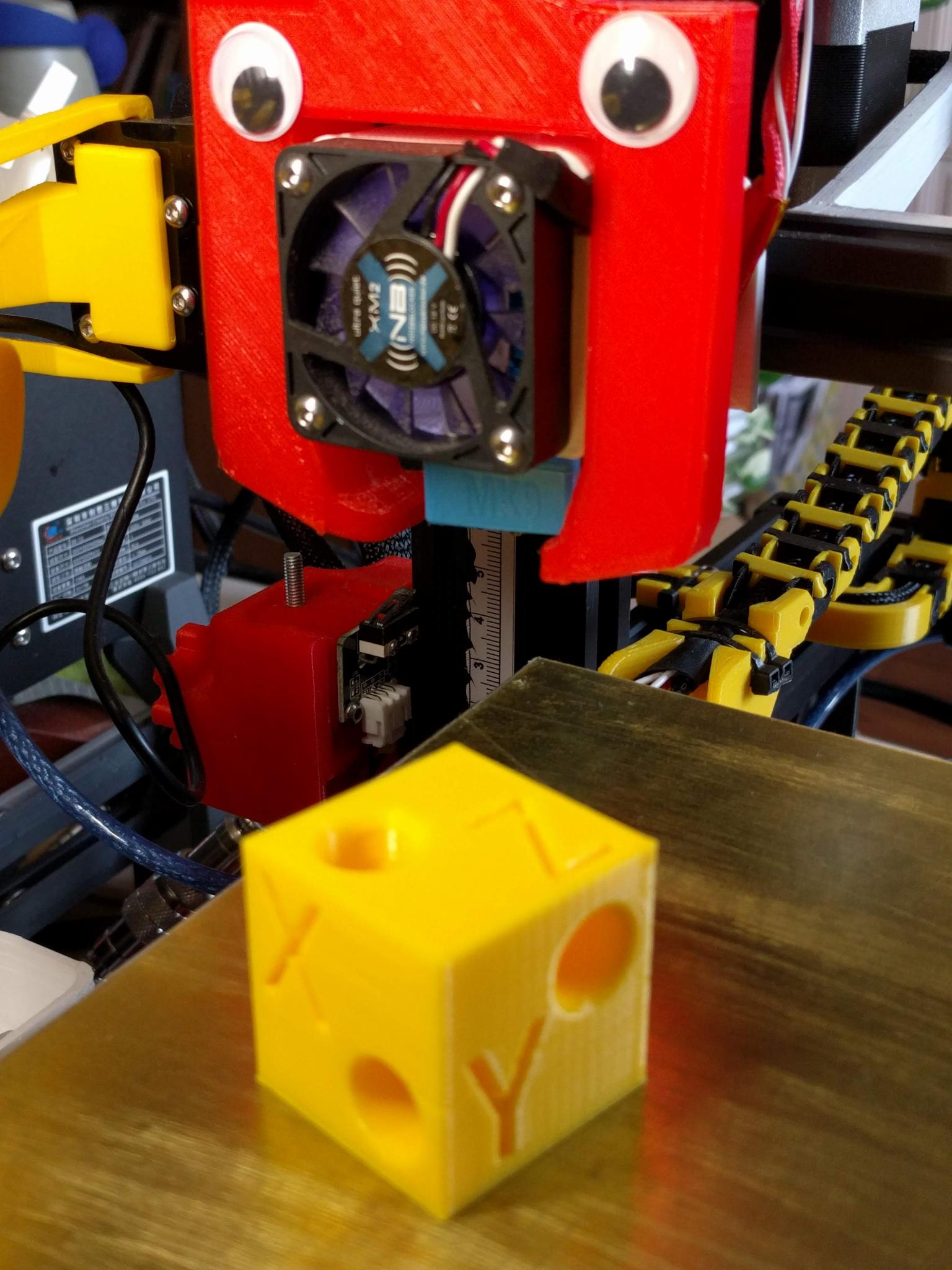

Voilà mon gros cube... imprimé un peu en vrac...
on voit sue le haut du trou est un peu deformé car pas de support... si vous voulez, on peut aussi partager les gcode!
X 20.04,
Y 20.01,
Z 20.07
Pour @Bosco2509,

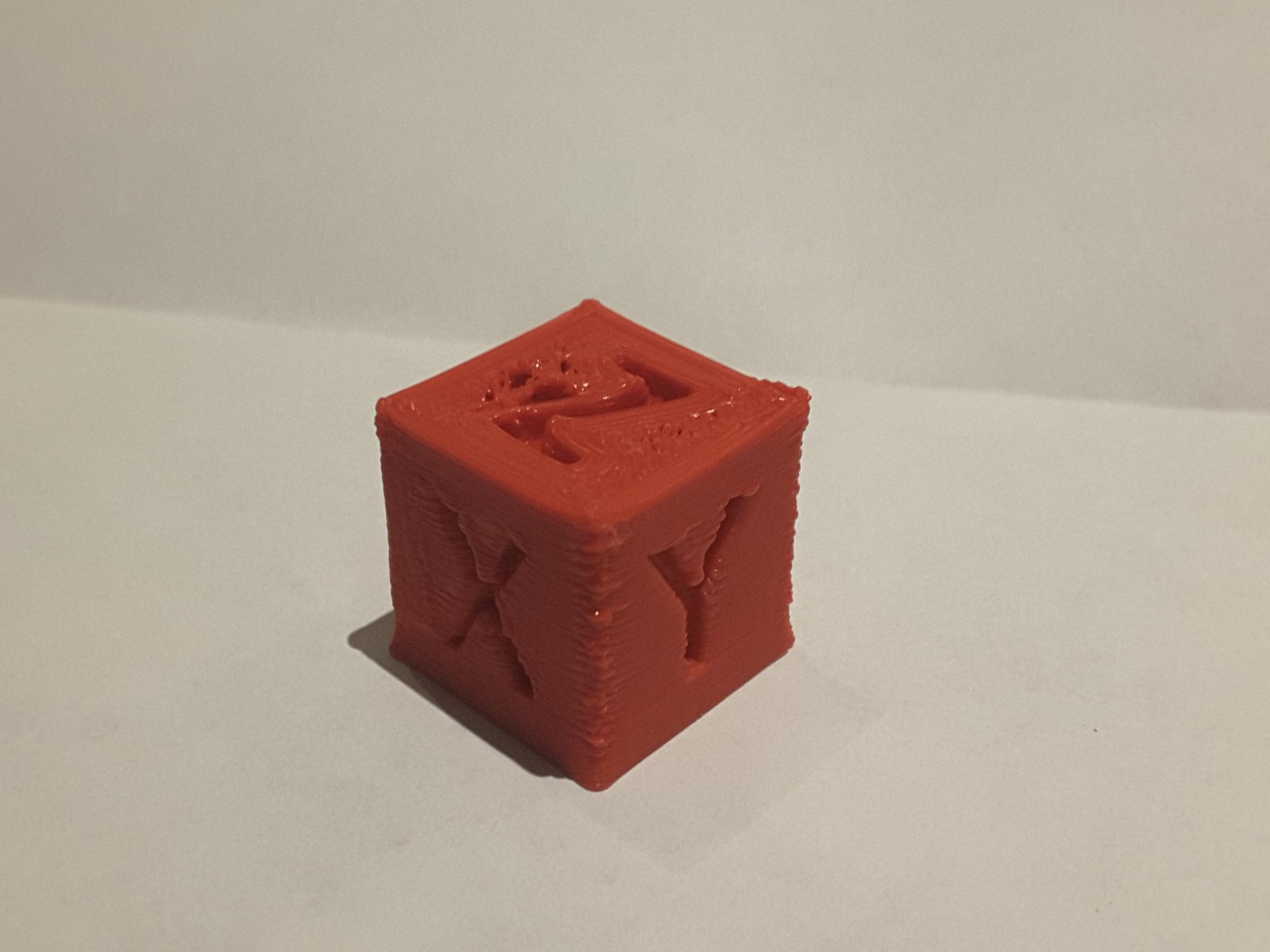

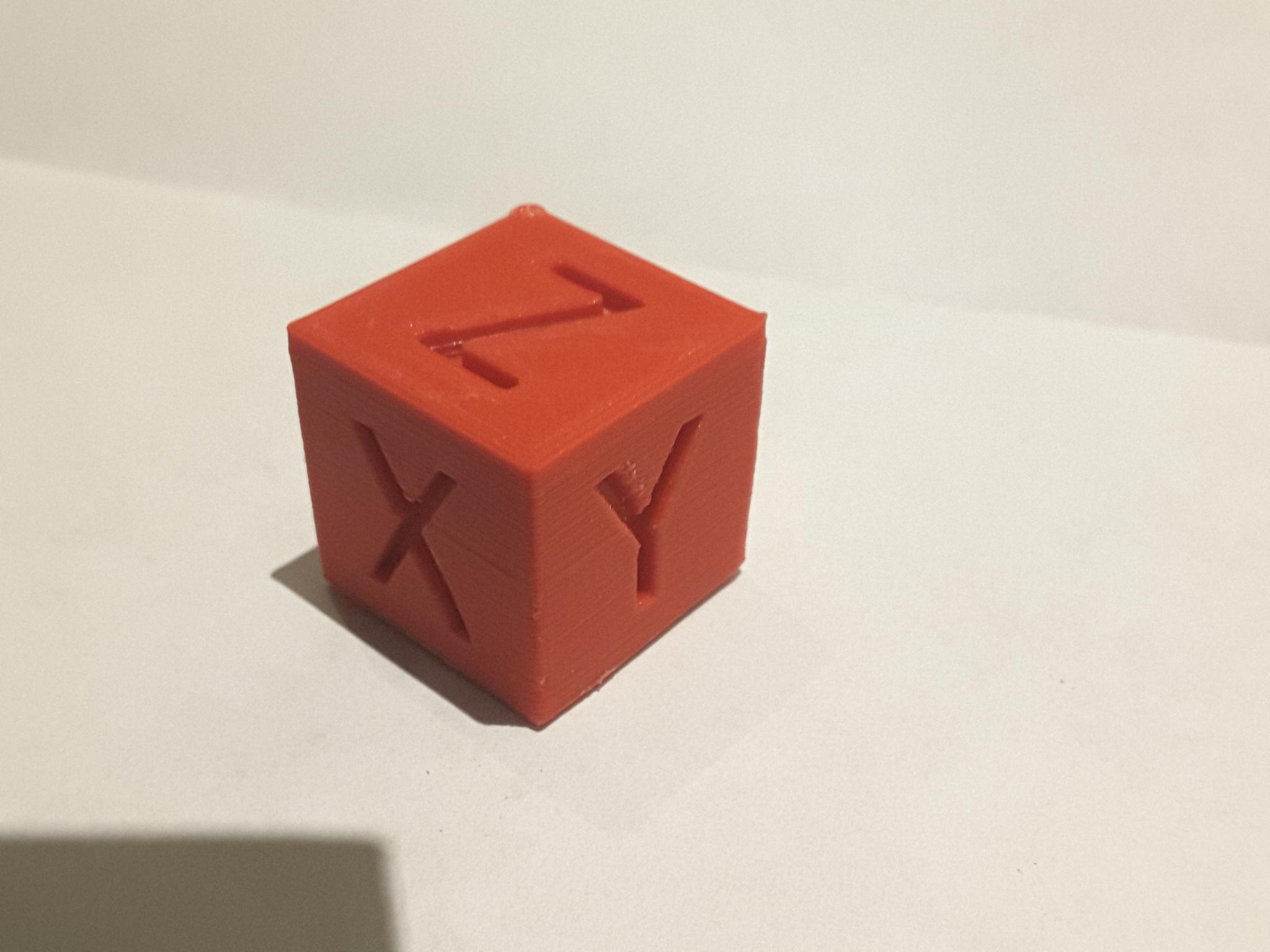

Ton cube en PLA est parfait, bravo! Grace à toi, j'ai activé l'étirage! Et je me suis boosté pour améliorer mes resultats.
Comment expliqier que l'ABS montre autant de deformations? Tu avais fermé la porte de ta hotte? J'ai deux bobines d'ABS, mais faute de caisson, j'imprime avant tout du PETG et du flex..., pour celà, j'avais perdu la main et mon premier cube etait beurk! (J'en avais fait quelques un avant, et j'en fait parfois poir une nouvelle bobine d'un nouveau type pour optimiser le resultat...
Il y a 1 heure, volavoile a dit :
J'ai déjà l'explication des déformations... mais merci quand même.
La porte était-elle fermée ?... oui et non en fait. La porte se referme et est maintenu par un aimant. Mais l'aimant... se montre capricieux. Parfois, l'aimant lâche (sûrement dû à la chaleur dans le caisson)... et la porte s'entre-ouvre de quelques millimètres... et forcément aussitôt l'air chaud du caisson s'échappe. Et forcément... le temps que je m'en rendent compte... et que je referme la porte, il faut un petit moment pour que la température remonte.
Et sur le dessus... l'étirage était "activé" avec 10% d'étirage... ce qui est beaucoup trop, cela bave. Je ressaierais "sans" la prochaine fois.
Enfin bref... pour une première impression en ABS... c'était pas trop mal. J'ai noté mes erreurs. Au moins l'impression ne ressemble pas à un tas de fils, on voit clairement que c'est un cube.
