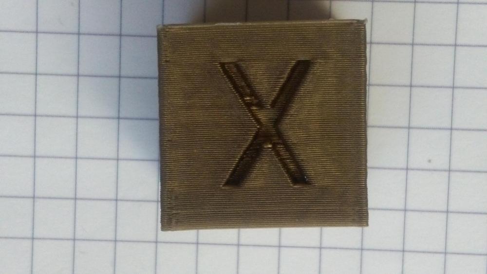

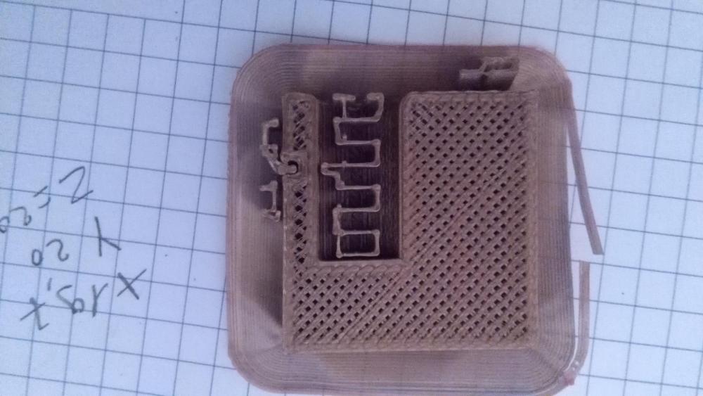

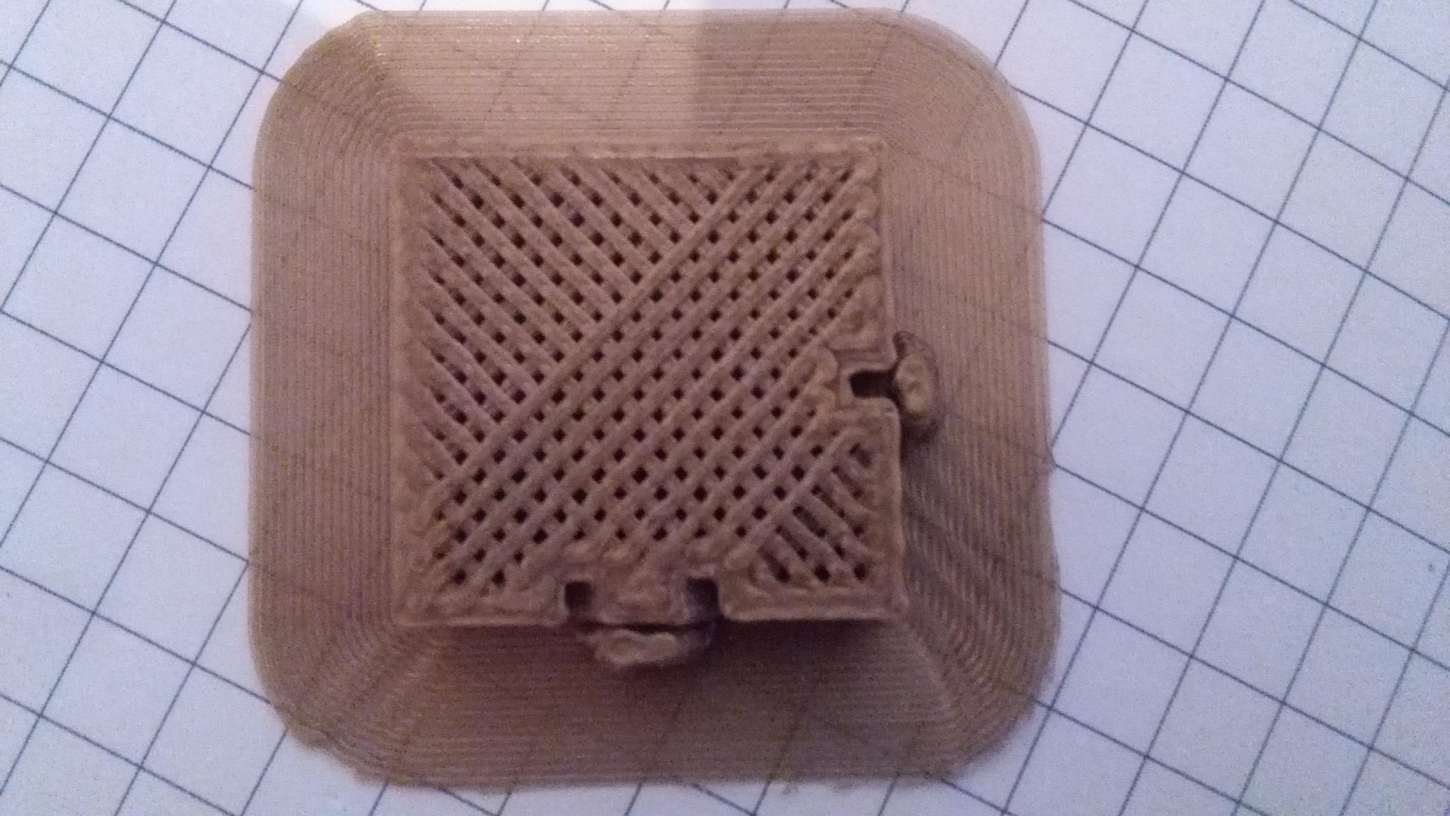

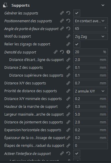

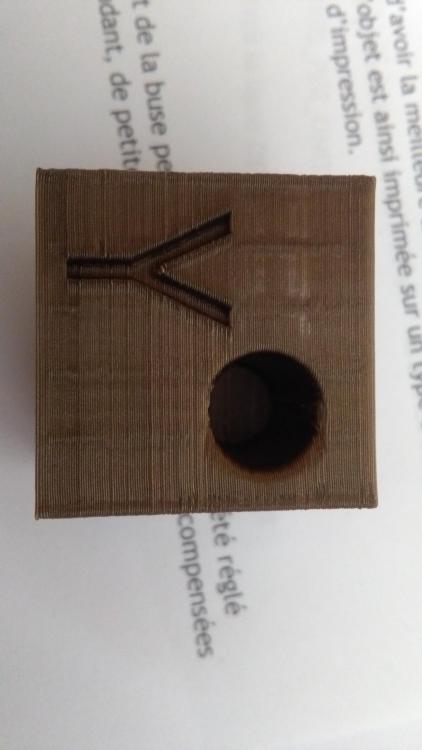

biquet Posté(e) Octobre 2, 2018 Posté(e) Octobre 2, 2018 J'ai modifié mes steps pour avoir les bonnes côtes de mon cube et ma buse s'est bouchée. Je démonte je débouche et je relance une impression et voilà le résultat (première image)???? Je me suis dit que le trancheur avait eu un problème et je prend un autre cube standard et là même résultat. on dirait que les XYZ sont en relief alors que je n'ai rien changé hormis la valeurs du pas et mes côte (XY)des cubes pour ce que je peux en voir à ce stade ne sont pas top complètement aberrantes.
volavoile Posté(e) Octobre 2, 2018 Auteur Posté(e) Octobre 2, 2018 Ne met pas de supports pour ces cubes...
Bosco2509 Posté(e) Octobre 2, 2018 Posté(e) Octobre 2, 2018 (modifié) +1 @biquet Evite les supports pour les cubes... ils sont fait justement pour déterminer si l'imprimante est bien régler. La bordure passe encore... mais pas les supports. Je vois aussi que ton remplissage est... trop élevé. Tu est à combien ? 60 ? 80 ? Sache que : Une pièce ou un modèle imprimé au de là de 20% est inutile. A 20% de remplissage la solidité de la pièce est suffisante pour un usage quotidien. Au de là... tu gaspille bêtement du plastique. Après tu feras ce que tu voudras. Modifié (le) Octobre 2, 2018 par Bosco2509 1
biquet Posté(e) Octobre 3, 2018 Posté(e) Octobre 3, 2018 Bien sûr que je fais ce que je veux mais si je suis parmi vous c'est pour apprendre et progresser. Bien sûr que je vais suivre tes conseils et je t'en remercie. Effectivement je suis à 70% de remplissage, je passe à 20%. Oui, après avoir lu ton message, j'ai été dans CURA et j'avais laissé la case support cochée lors de ma dernière impression. Je n'y ai pas attaché d'importance car je pensais que Cura générait un support si il le jugeait nécessaire et que dans le cas contraire il ne générait rien. Et voilà j'ai encore appris quelque chose aujourd'hui ! MERCI

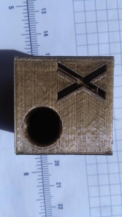

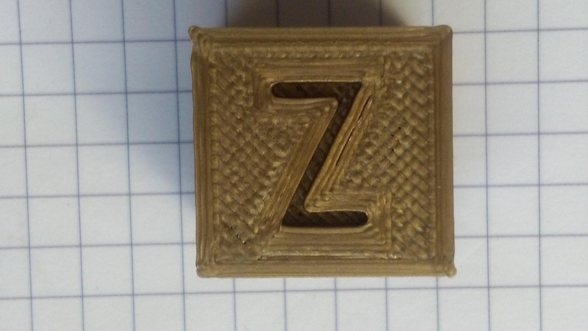

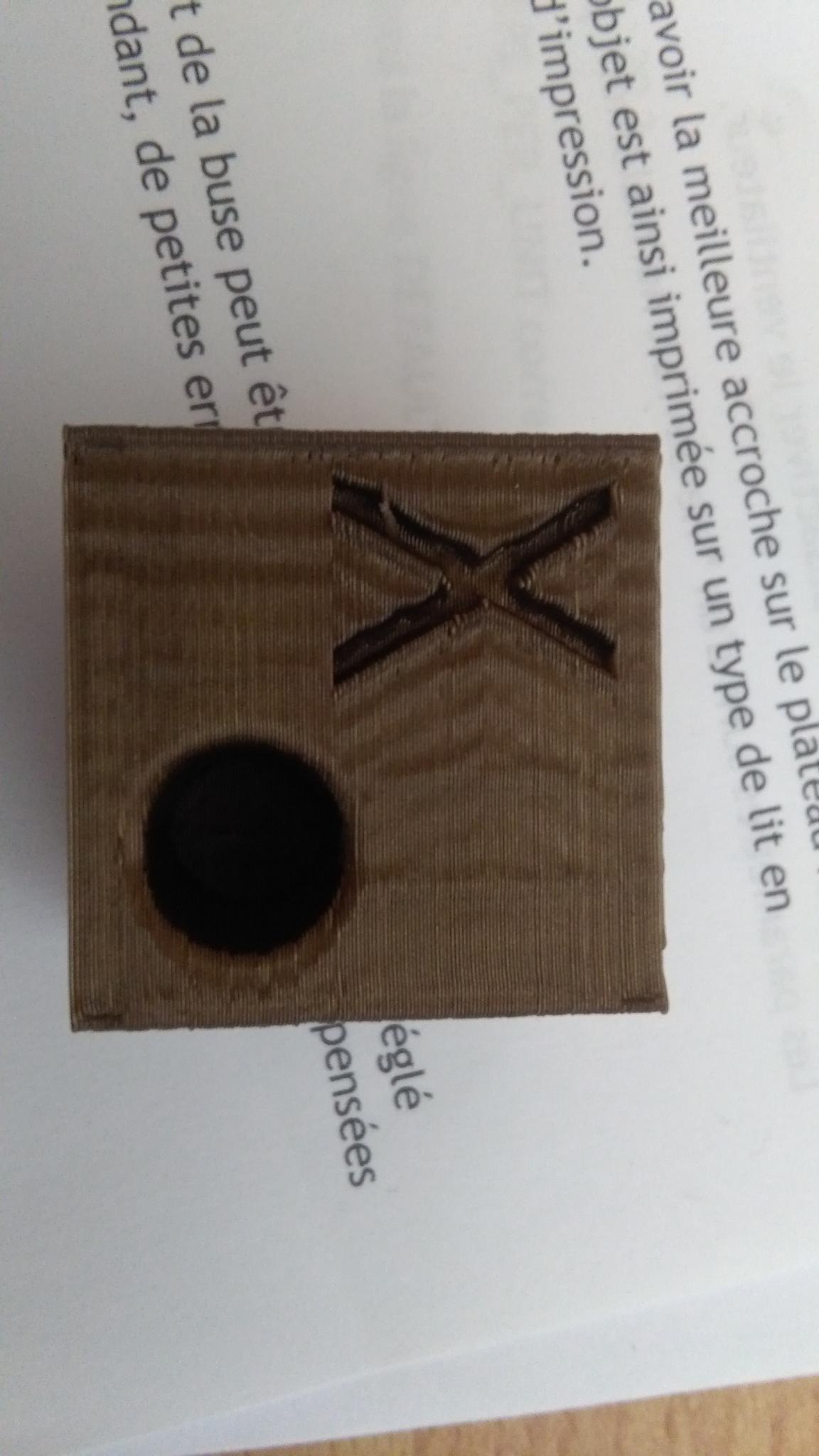

biquet Posté(e) Octobre 3, 2018 Posté(e) Octobre 3, 2018 j'ai ré-imprimé le cube après modif . La première photo c'est la face que l'on voie vu de devant l'imprimante. C'est pour montrer cette espèce de vague qui semble correspondre à la nappe intérieure. Comme si ma tête d'impression allait légèrement trop loin en X et en Y puisque je retrouve ce defaul sur les quatre faces. Mon résonnement est bon ou je suis dans les choux? X30.4 Y30 Z30.3 Il faut donc que je travaille sur mes steps et mes accélérations?

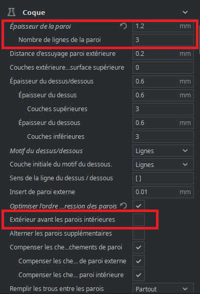

fran6p Posté(e) Octobre 3, 2018 Posté(e) Octobre 3, 2018 (modifié) Le 03/10/2018 at 07:23, biquet a dit : Cura générait un support si il le jugeait nécessaire et que dans le cas contraire il ne générait rien. Dérouler Cura effectivement ne génère le support qu'en fonction de l'angle de porte à faux. Tu avais laissé coché le mode support et en plus je crois que tu demandais à avoir des supports partout. Pour les défauts que l'on voit sur la première photo, ils dépendent: - du nombre parois que tu demandes à imprimer, - de la manière d'imprimer: ne pas cocher "extérieur avant les parois intérieures" comme dans la copie écran ci-dessous Modifié (le) Octobre 3, 2018 par fran6p complément

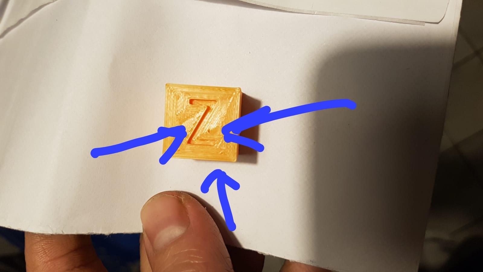

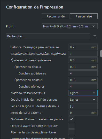

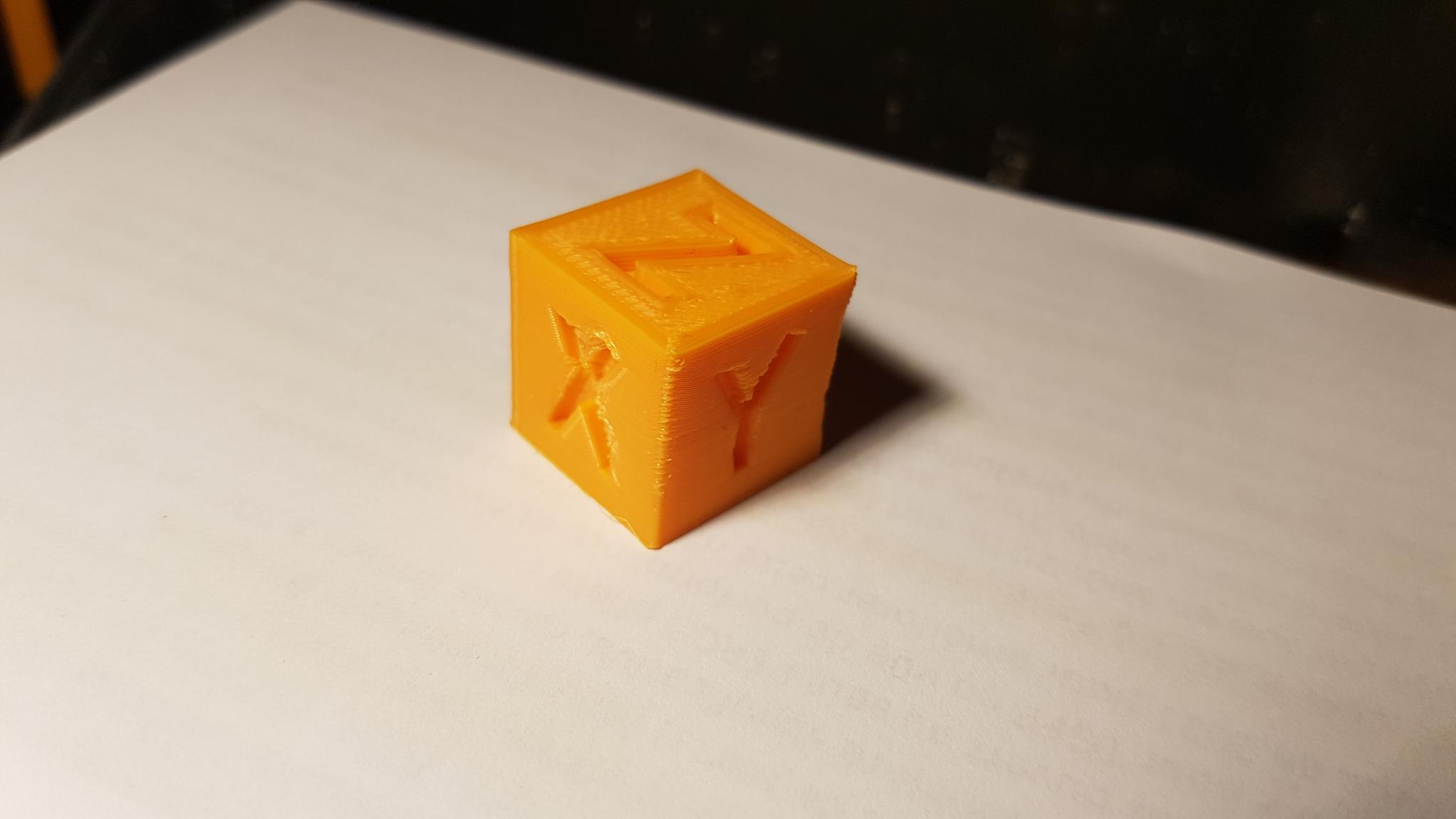

worms91 Posté(e) Octobre 7, 2018 Posté(e) Octobre 7, 2018 (modifié) Voilà ma contribution, si vous avez des idées pour avoir des arêtes bien droites partout (là j'ai 2 arêtes franchement dégueu) et des lettres droites également... Filament: PLA+ sunlu orange saumon Buse: 0,4 mm Couche : 0,2 mm Température: 210° (55°) Vitesse: 60 mm/s Refroidissement : 0 % Accélération 500 mm/s Pas d'étirage Des idées pour le prochain test ? activer la ventilation peut-être ? Tendre plus les courroies ? autre ? EDIT : J'ai re-tendu mes courroies, mis dans le méplat l'une des vis de blocage des roues dentées des moteurs (j'avais serré fort mais sans forcement mettre en face, donc peut-être que j'avais du glissement). Côté cura, j'ai activé le refroidissement, décoché "ignorer les trous en Z", coché "activation des paramètres du pont" Je ne saurais pas dire lequel de ces paramètres à corrigé de pas mal mes soucis, mais je penche plus pour un soucis matériel que logiciel. Modifié (le) Octobre 7, 2018 par worms91 ajout d'informations suite à un nouveau test
Shinichi Posté(e) Octobre 8, 2018 Posté(e) Octobre 8, 2018 Le 03/10/2018 at 14:14, biquet a dit : Je suis débutant et j'utilise la version 3.4.1 de Cura avec la config d'impression recommandé et je sais pas si les casses cochées au paravent sont prises en compte. Je regarderai quand j'aurai fini mon impression en cours. Je suis parti pour changer les courroies d'origine X et Y avec rajout de tendeurs mais c'est cette vis ( pour le tendeur Y) qui me pose problème car elle est ovale voir légèrement carré. je suis preneur de conseil avant de relancer cette impression. Dérouler Je ne suis pas expert, mais on voit clairement que ton cube a des irrégularités. Je suis sur que des pro du forum sauront t aider :)

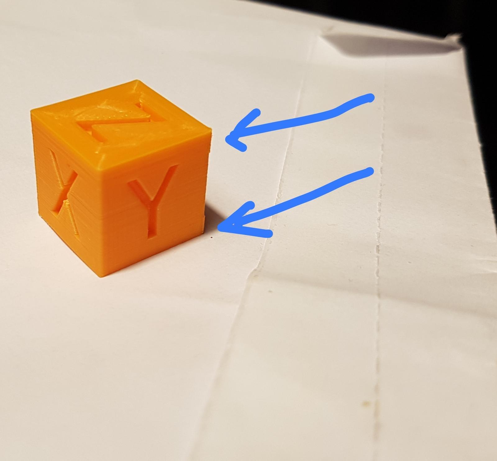

worms91 Posté(e) Octobre 8, 2018 Posté(e) Octobre 8, 2018 Nouveaux test : avec Cura 3.1 avec le profil d'un ami. Résultat : bien mieux que mon profil trop modifié, à force j'ai du me perdre. Bref, de retour sur Cura 3.5, avec profil d'origine (juste les températures de modifiées). Résultat : le plus beau cube depuis le début. A noter, quelque soit le profil, j'ai encore un défaut en Z (genre manque de chevauchement entre la coque et remplissage et donc j'ai des minis trous en Z) et le côté "Y" du cube, j'observe toujours un décalage du plastique (ça va trop loin, la largeur du cube au dessus et en dessous du "Y" est plus grande que au niveau du Y).
volavoile Posté(e) Octobre 8, 2018 Auteur Posté(e) Octobre 8, 2018 Pour le Y, ou le reste, oublier le concentrique…. que de la merde! Sinon, essaie avec mon Gcode… pour voir!CCR10_xyzCalibration_cube.gcode
biquet Posté(e) Octobre 9, 2018 Posté(e) Octobre 9, 2018 me voilà de retour. Lorsque tu parles de concentrique tu parles de quoi? J'ai changé mes courroies, mis des molettes à mon bed et des bouchons pour tenir mes ressorts. Du coup mon bed est plus haut! Je fais un retour origine et lorsque je veux régler mon bed bien sûr la buse coince. Je dois jouer sur mon origine en Z (je passe toujours par le PC pour mes impression). Mais ou? Dans cura vers la ligne 187 après l'avoir valider ou direct sur l'imprimant mais là gardera elle cette confi?
Bosco2509 Posté(e) Octobre 9, 2018 Posté(e) Octobre 9, 2018 (modifié) Le 09/10/2018 at 13:39, biquet a dit : me voilà de retour. Lorsque tu parles de concentrique tu parles de quoi? Dérouler @volavoile parle de concentrique, c'est ce paramètres sous Cura 3.5.0 : L'impression en "Concentrique" n'est pas vraiment adapté pour la CR-10(S) ainsi que d'autres modèles d'imprimantes, voilà tout... cela rend systématiquement les impressions plus moches. L'impression en "Lignes" améliore immédiatement la qualité des impressions... enfin bref... tu t'en rendras compte par toi même. Modifié (le) Octobre 9, 2018 par Bosco2509

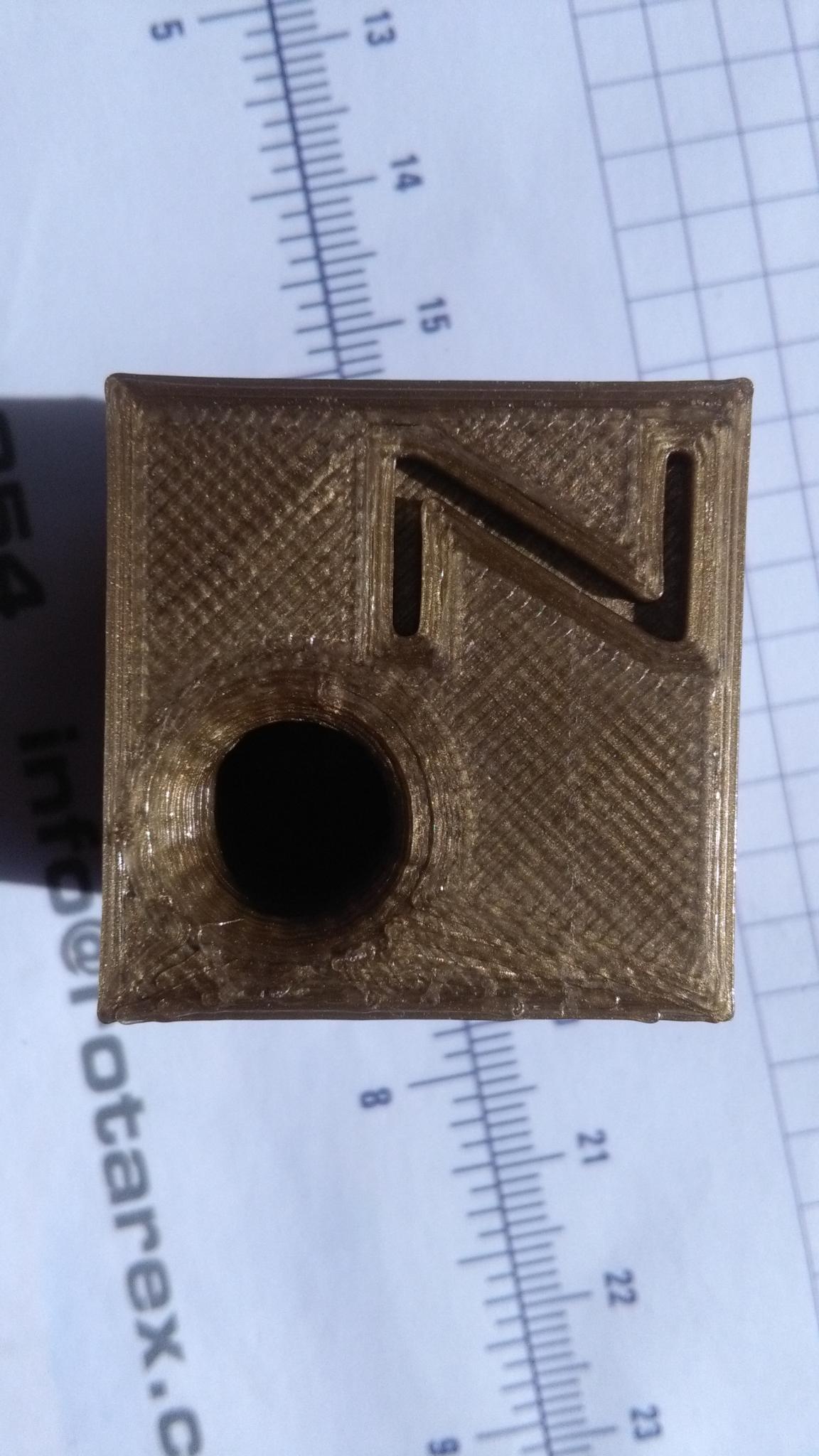

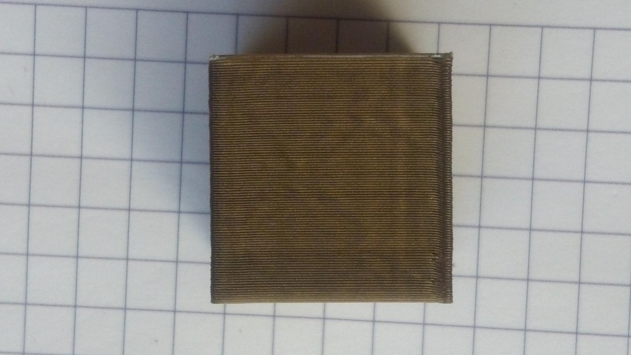

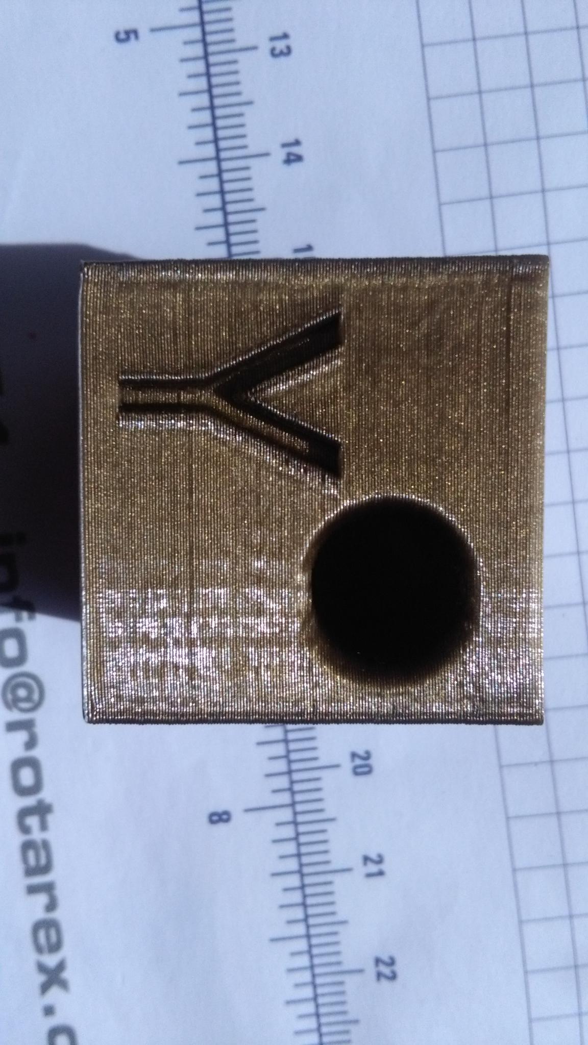

biquet Posté(e) Octobre 11, 2018 Posté(e) Octobre 11, 2018 voilà mon nouveau cube. C'est beaucoup mieux au niveau état de surface, définition des lettres et diminution des vagues qui l'on pouvait voir autour des lettres mais j'en ai encore. J'ai toujours des bourrelets aux angles (vue en Z). les côtes : X 19.9 Y 20.4 Z 20.4 là je dois encore jouer avec mes steps mais ce qui me trouble c'est que je les ai tous diminué X Y Z et que ça ne suit pas une certaine logique puisque avant sur ce cube j'avais 20 20.4 20.2
volavoile Posté(e) Octobre 11, 2018 Auteur Posté(e) Octobre 11, 2018 Ne bouge pas tes steps avec ce cube, tu va faire des erreurs! Tu corrige sur la base d'un cube non parfait, donc tu intègre les erreurs de géométrie. Prend celui que j'ai fait avec les trous...

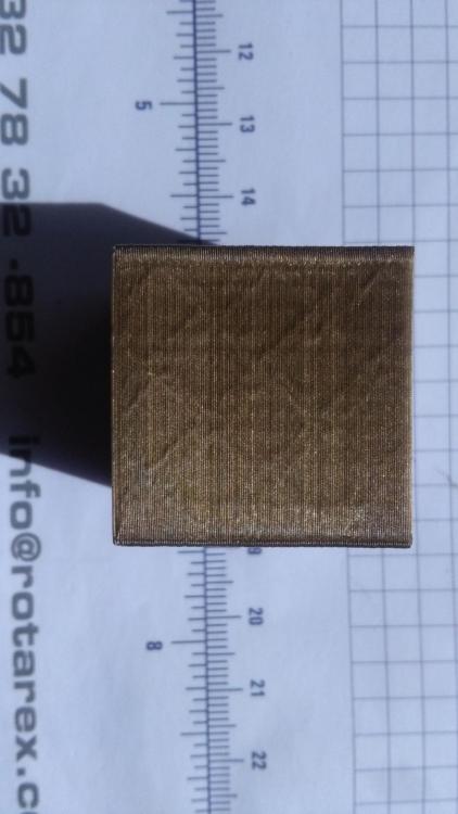

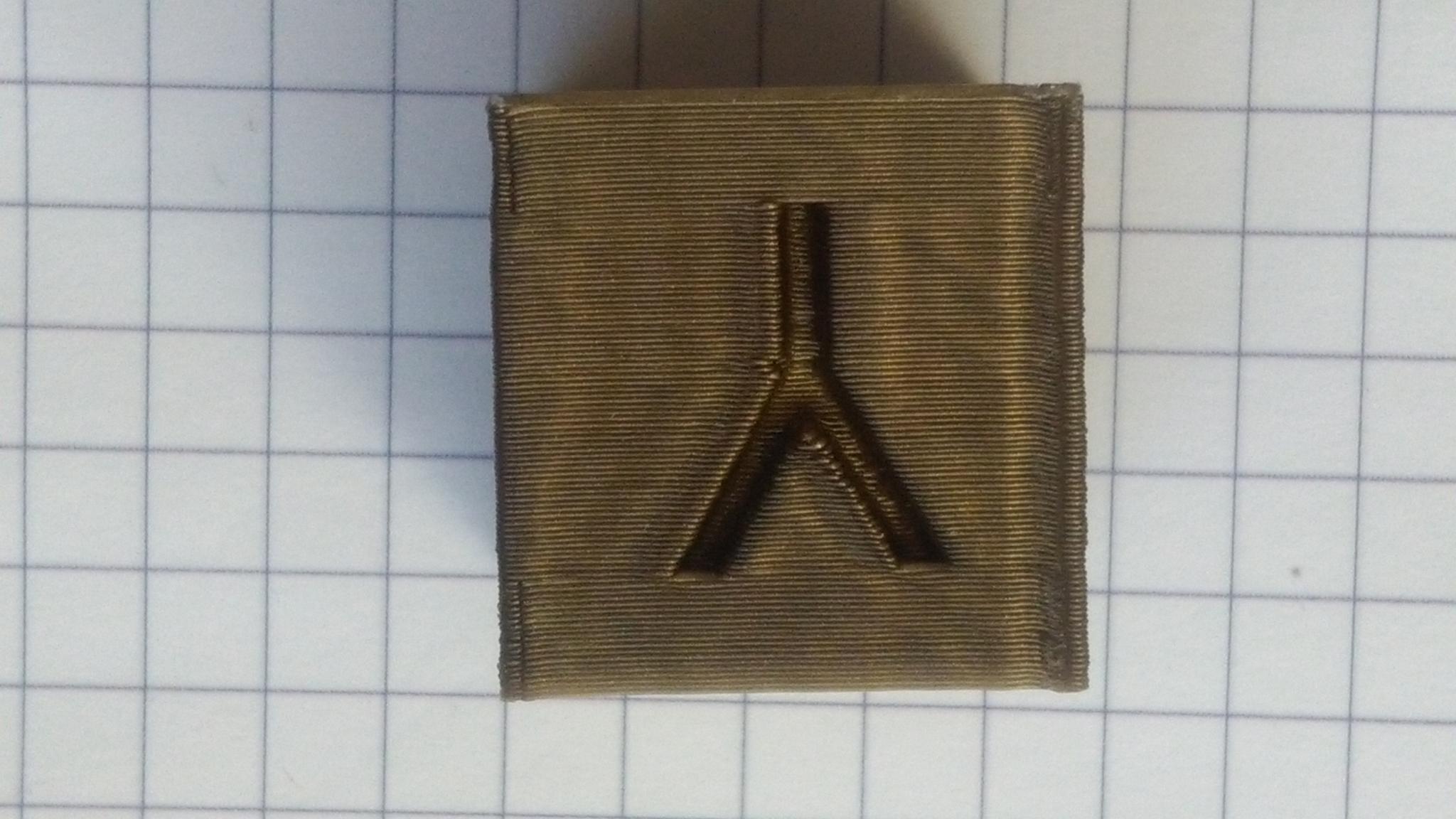

biquet Posté(e) Octobre 12, 2018 Posté(e) Octobre 12, 2018 OK. Jai refait un cube. X 30.3 Y 30.1 Z 30.4 Les états de surfaces sont bien meilleurs. Le trou en X et en Y sont encore ovales. Celui en Z est bien rond. Quel diamètre doivent faire ces trous? celui en Z fait 9.4.
jmevrd Posté(e) Octobre 12, 2018 Posté(e) Octobre 12, 2018 Je crois que c'est la profondeur des trous qu'il faut mesurer. En première page de ce sujet, Volavoile indique qu'ils doivent faire 20 mm de profondeur.
volavoile Posté(e) Octobre 12, 2018 Auteur Posté(e) Octobre 12, 2018 (modifié) Exact, uniquement la profondeur des trous, le reste, on s'en cogne pour calibrer les axes! Sans aucune modif, tous mes trous faisaient 20 mm à quelques centièmes.... En calant sur l'exterieur, tu génère des erreurs. Mais l'es cotes exterieures, c'est les reglages de debit et d'accéleration et autre qui te font avoir une pièce parfaite! Quand tout est aux petits oignons, tu as bie les 30... et là tu peux faire un peu de mécanique en pièce plastiqie! Modifié (le) Octobre 12, 2018 par volavoile
