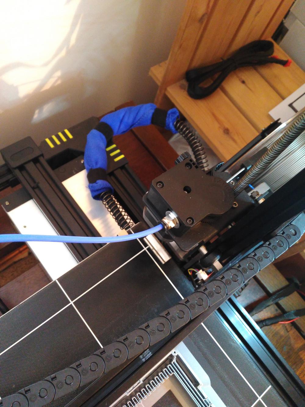

ill.niko Posté(e) Mai 9, 2019 Partager Posté(e) Mai 9, 2019 Le 18/03/2019 at 21:12, Gaara a dit : J'ai reçu la Chiron aujourd'hui ! Fonctionne très bien, va falloir que je la rende un peu plus silencieuse mais j'ai voulu la tester "stock". Lors du montage j'en ai profité pour ajouter les ressorts dont je t'avais parlé. Il a fallu que je passe le câble à l'extérieur sinon ça passe pas entre l'alim et la structure. J'ai attaché les 2 ressorts avec des colliers de serrage et pareil sur la bague plastique sur le bed. J'ai dû aussi le fixer verticalement au niveau du moteur droit des Z sinon le câble s'accroche sur le coin de la machine. Pour le moment ça fonctionne bien, testé avec le print de calibrage. A voir avec le temps. Salut quelle taille de ressort as-tu pris ? Lien vers le commentaire Partager sur d’autres sites More sharing options...
Gaara Posté(e) Mai 10, 2019 Partager Posté(e) Mai 10, 2019 Il y a 16 heures, ill.niko a dit : Salut quelle taille de ressort as-tu pris ? Salut, j'ai pris la version 1.2x16x305 (il y en a 2 dans le paquet) C'est un poil grand en longueur mais je l'ai un peu rentré dans le boitier, fixé avec des serre câbles nylon et ça passe nickel. Par contre le mouvement du plateau raye un peu le cadre alors je l'ai entouré de tissu Lien vers le commentaire Partager sur d’autres sites More sharing options...

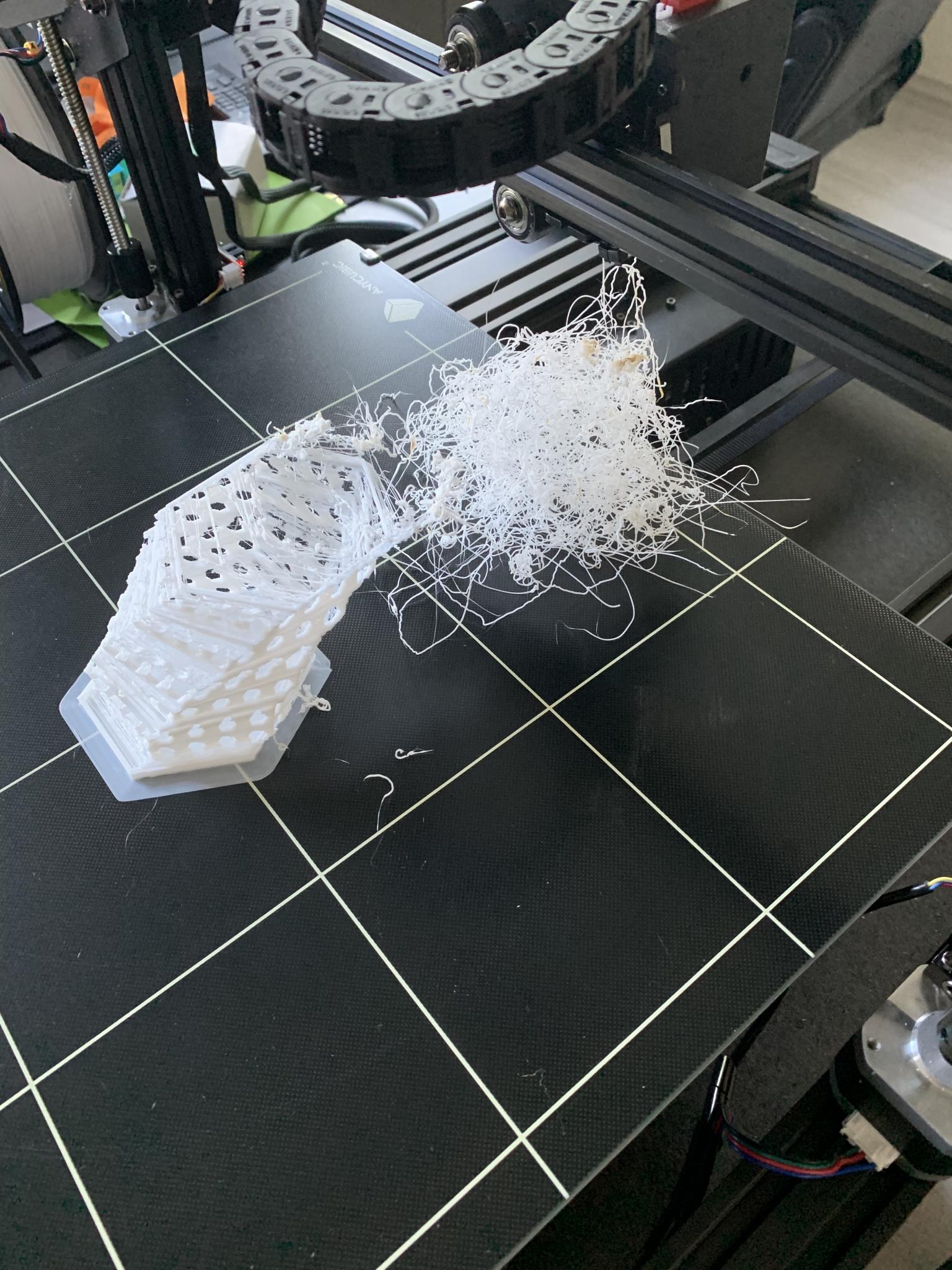

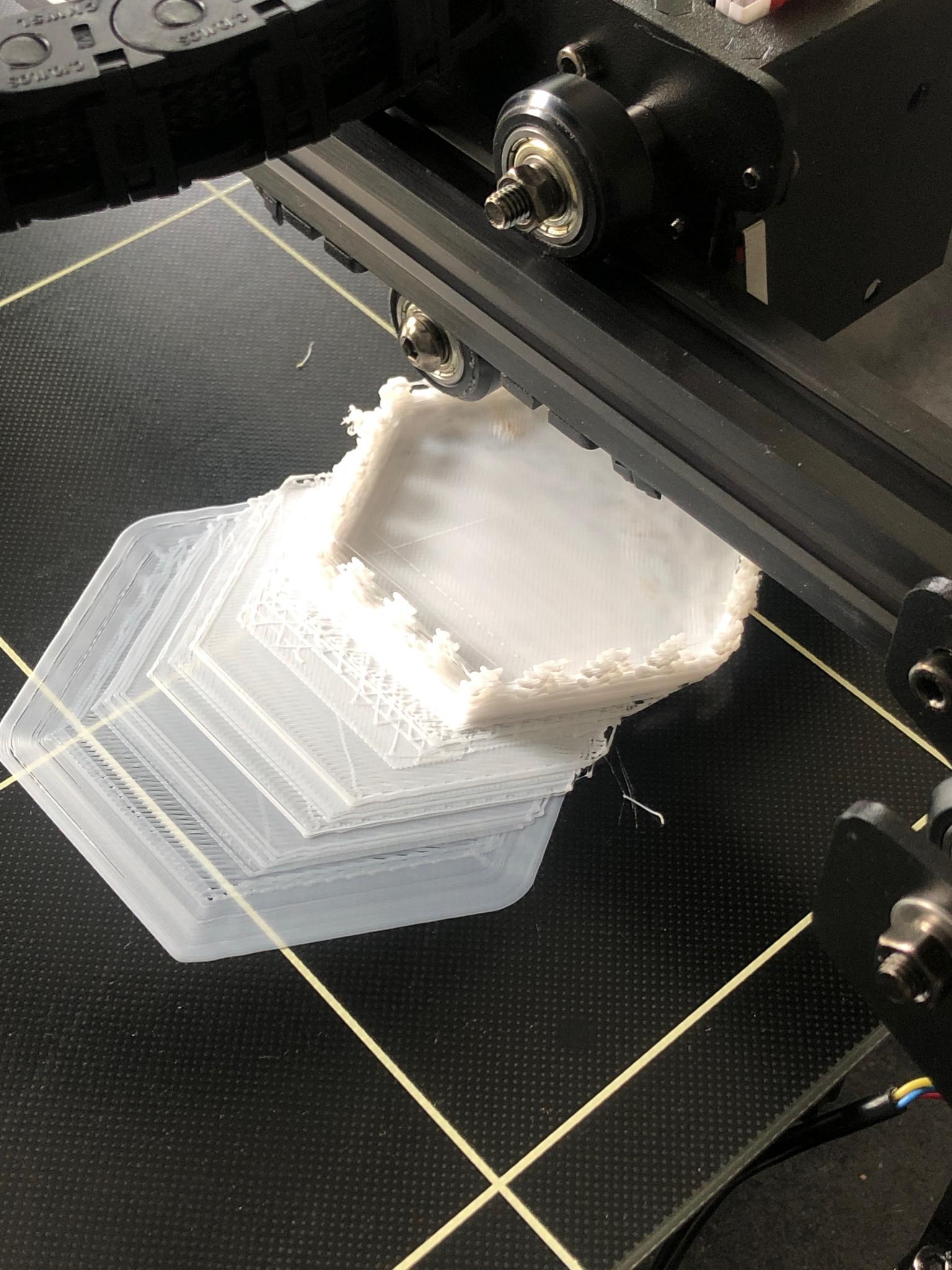

yanfox Posté(e) Juillet 18, 2019 Partager Posté(e) Juillet 18, 2019 Salut à tous, Je viens d'acquérir ce monstre La calibration n'est pas mauvaise grâce aux conseils vidéo de @Gaara malheureusement lors que je slice j'ai un sale décalage sur la hauteur... Je ne comprends pas d'où cela peut venir ! Vous auriez une suggestion ? Merci ! Lien vers le commentaire Partager sur d’autres sites More sharing options...
Gaara Posté(e) Juillet 18, 2019 Partager Posté(e) Juillet 18, 2019 Salut, En effet c'est bizarre, ça ne m'est jamais arrivé avec mes 2 Chirons Tout est stock ou tu as modifié quelque chose ? Quel est ton logiciel slicer ? Lien vers le commentaire Partager sur d’autres sites More sharing options...
Nebraan Posté(e) Juillet 18, 2019 Auteur Partager Posté(e) Juillet 18, 2019 Ton problème ne vient pas du slicer mais de l'imprimante. Soit ta courroie n'est pas assez tendue au point où des crans sautent. Soit c'est la roue dentée d'entraînement de la courroie qui est pas assez serré sur l'axe du moteur et donc ça tourne un peu dans le vide. Soit c'est un obstacle sur la course de ton plateau qui le force a sauter des pas. Lien vers le commentaire Partager sur d’autres sites More sharing options...
yanfox Posté(e) Juillet 19, 2019 Partager Posté(e) Juillet 19, 2019 Salut, merci de vos réponses et de votre aide, la Chiron est neuve et full stock, Pas obstacle sur la route a priori, je penche pour un défaut de serrage de la roue ou un défaut de tension... je vais investiguer ! autre détail que j’ai remarqué, sur les diagonales j’ai des genre de zigzag ce qui pourrait confirmer la théorie de la courroie Y. Voilà une nouvelle tentative qui foire de la même manière... Lien vers le commentaire Partager sur d’autres sites More sharing options...

yanfox Posté(e) Juillet 22, 2019 Partager Posté(e) Juillet 22, 2019 @Gaara Merci pour le complément d'info, manifestement ce cordon la passe bien au dessus du châssis chez moi sans aucune forme de résistance. En revanche la courroie Y me semble bien détendue... mais vu la longueur j'ai un doute sur la tension a appliquer... Vous avez un conseil avisé ? Par ailleurs, j'ai l'impression que mon PLA d'essai perle... il s'agit du PLA blanc fourni avec, ça signifie quoi lorsque ca fait ça ? Trop chaud ? Pas assez ? Merci encore ! Lien vers le commentaire Partager sur d’autres sites More sharing options...

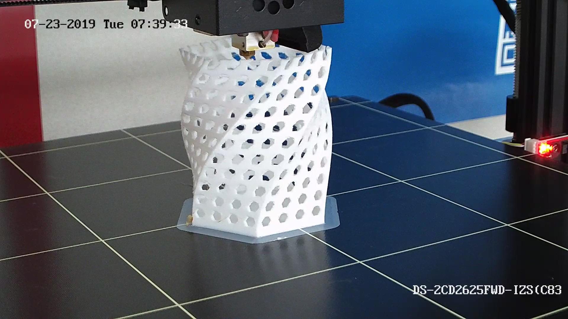

yanfox Posté(e) Juillet 23, 2019 Partager Posté(e) Juillet 23, 2019 (modifié) Manifestement le PLA d’essai a 200 degrés c’est trop ! J’ai baissé à 192 et c’est nettement mieux ! j’ai resserré la courroie Y et plus de décalage ! L’impression est nettement plus propre. j’ai également ajouté des TL smoothers pour gagner encore un peu en précision et ça semble plutôt efficace. Merci pour votre aide ! Modifié (le) Juillet 23, 2019 par yanfox Lien vers le commentaire Partager sur d’autres sites More sharing options...
