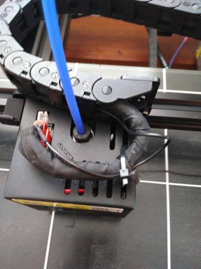

Oui il est tout a fait possible de mettre un double extru. La carte est capable de le supporter mais surtout l'axe X est sur un profilé aluminium ce qui veux dire que tu peux sans problème y adapter un nouveau chariot avec une double tête, une chimera ou encore une diamond.
Par contre, la machine a un défaut de conception. Je met une vidéo en ligne à ce sujet ce soir mais pour faire simple le cable du plateau se tord trop lorsque l'on utilise toute la surface d'impression et il fini par se rompre un peu comme un fil de fer qu'on aurait tordu trop souvent.
Ca arrive au bout de plusieurs centaines d'heures d'impression et seulement si on imprime souvent en utilisant toute la surface du plateau.
Le coupable est juste un petit collier de serrage en plastique qui attache le cable au plateau pour éviter qu'il ne bouge au niveau des soudures et je pense que l'on peut facilement régler le problème en utilisant quelque chose de plus élastique que ce collier de serrage.

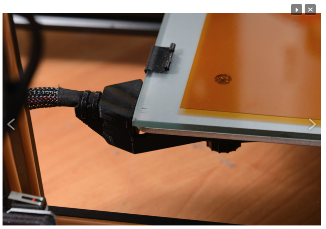

Il semble que ce problème a déjà été rencontré : j'ai vu ça https://www.thingiverse.com/thing:3289484 mais je pense que tu as raison, un ressort sera plus discret et plus souple. Du coup j'en ai trouvé un ici : https://fr.aliexpress.com/item/32964830145.html (version 1.2x16x305 - j'espère que ça passera car j'ai commandé pour que ça arrive dans 1 mois)
Maintenant il faudrait réussir à le fixer sur l'armature et sous le plateau, mais je ne sais pas si ça chauffe bcp à cet endroit, et si on peut imprimer une pièce sans qu'elle fonde au premier print.

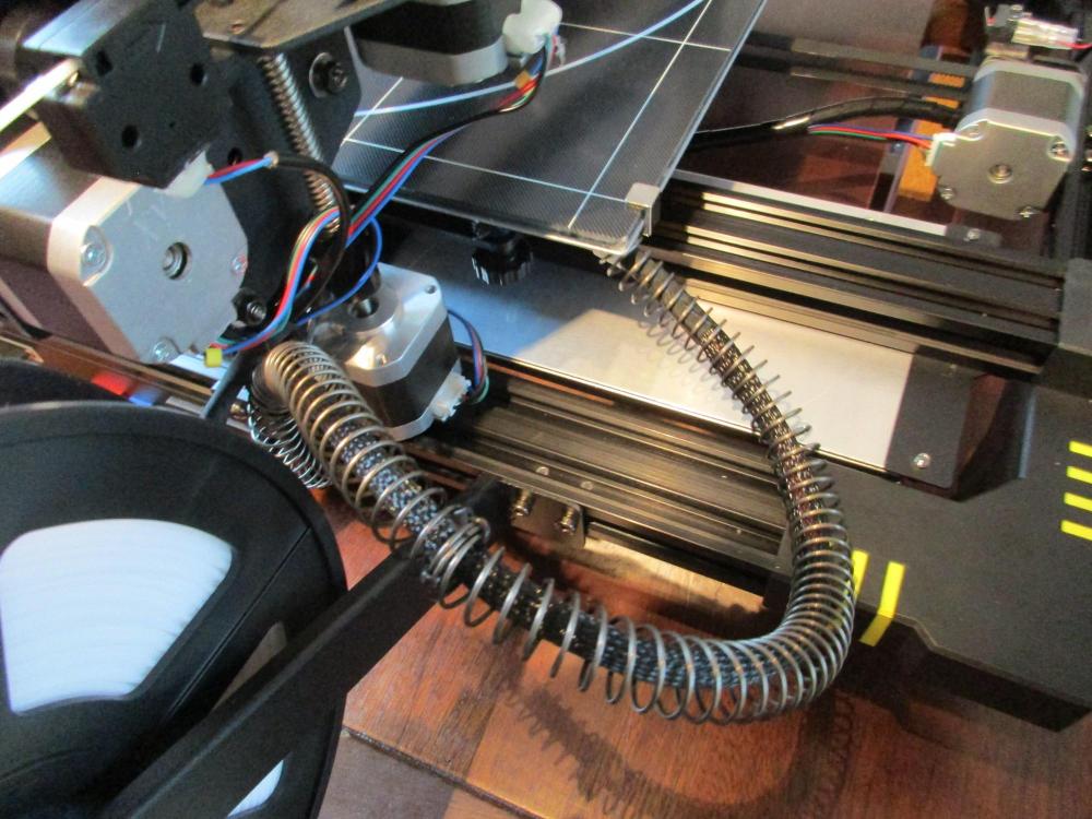

J'ai reçu la Chiron aujourd'hui ! 😀
Fonctionne très bien, va falloir que je la rende un peu plus silencieuse mais j'ai voulu la tester "stock".
Lors du montage j'en ai profité pour ajouter les ressorts dont je t'avais parlé. Il a fallu que je passe le câble à l'extérieur sinon ça passe pas entre l'alim et la structure. J'ai attaché les 2 ressorts avec des colliers de serrage et pareil sur la bague plastique sur le bed. J'ai dû aussi le fixer verticalement au niveau du moteur droit des Z sinon le câble s'accroche sur le coin de la machine.
Pour le moment ça fonctionne bien, testé avec le print de calibrage. A voir avec le temps.

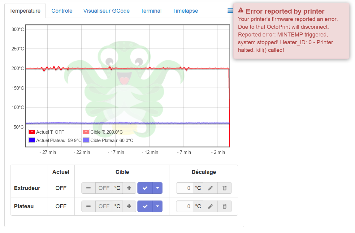

Salut !
Je viens partager car quelque chose sur la Chiron m'a énervé... Voilà 4 jours que je rame à trouver la panne.
J'ai trouvé une solution mais ça pourra arriver à d'autres, car là aussi c'est une erreur de conception. Quand la machine tourne pendant 6 heures et qu'elle s'arrête avec un
"T0 abnormal sensor" c'est assez frustrant, alors que tout est connecté vérifié et revérifié...
Donc voilà ce qu'il se passait.
Sur une grande surface d'impression, par endroit j'avais des chutes de températures de la buse. Mais uniquement en "'bas" du plateau, pas au milieu, près de l'écran. Ça passait de 200°C à 185°C en deux secondes, puis revenait à 200°C.
Le pire c'est que la machine ne s'arrête pas à ce moment là, elle continue. Puis quand c'est oublié, (1h après) elle s'arrête net avec le message d'erreur, le nez dans la colle.
Voilà ce que ça donne sur Octoprint. C'est en anglais car j'ai contacté le SAV qui m'a indiqué des solutions de diagnostic classiques (changer le capteur, vérifier la connectivité etc)
Mais non! Ça marche, c'est juste des micro coupures... Mais pour savoir ou c'est, wala..

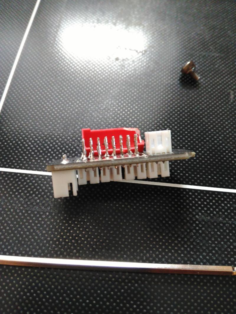

Pis finalement je me suis énervé, j'ai démonté la carte interne de la tête, et avec une loupe j'ai regardé le connecteur rouge du câble. Tout bouge là dedans, les broches de la carte sont trop fins et même si on ne voit pas la prise bouger, les broches internes du câble ne sont pas totalement fixées.
J'en ai vu qui ont collé cette prise avec de la colle chaude, mais ça sert à rien puis ce que c'est à l'intérieur de la prise que ça bouge.
Du coup, j'ai pensé à épaissir les broches, d'abord les remplacer, puis ensuite les épaissir avec de la soudure.
Il faut virer le détrompeur rouge (attention c'est du plastique dur collé, j'en ai cassé un bout), faire doucement pour ne pas arracher les broches. Ensuite, passer un coup d'étain sur chaque broche pour les épaissir un peu
Ensuite j'ai essayé de replacer le détrompeur mais en vain. Il est certainement possible de percer + gros les 10 trous mais bon.
J'ai remonté le tout et...
plus de micro coupures, plus de buse bouchée (eh oui quand ça commence..) !! 😃
Bref, voilà comment fabriquer une super machine (elle est vraiment cool) mais avec des détails vraiment pas bien étudiés. Ce connecteur n'est pas fait pour être en mouvement, alors malgré le serre câble en nylon, le câble bouge toujours un peu dans la gaine. Et ces broches de 0.4 ne correspondent pas à celle du câble, qui acceptent sans pb des broches de 0.60mm car à force de bouger elles se déforment.

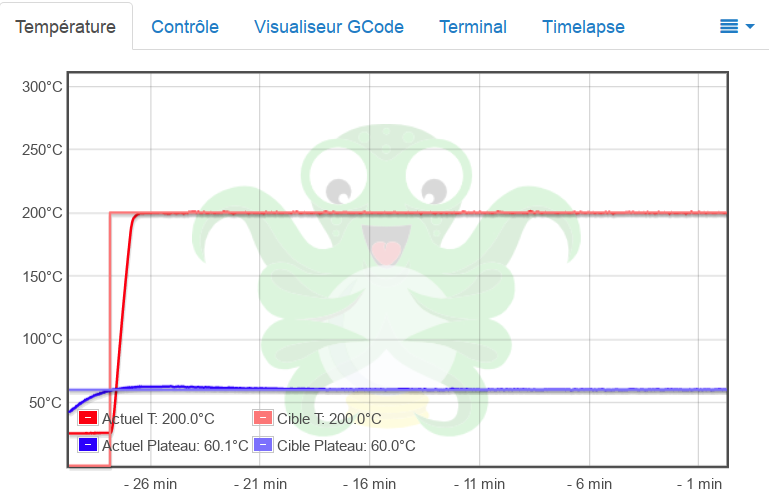

Retour sur mon souci, dont la solution n'a finalement pas été celle du post précédent.... La courbe était bonne, mais ça n'a duré qu'un temps.
Bref, quelques dizaines de minutes après mon post, a nouveau le bug "Error reported by printer" 😞
Heater_ID: 0 - Printer halted. kill() called!
J'ai tout essayé : flashage, nouveau PID, etc.
En fait, la vraie solution était dans le câble. Voici une vidéo d'un test de connectivité (avoir un bon multimètre est utile parfois !)
Du coup la tête a un câble en plus
Et l'imprimante a tourné toute la nuit, pas (plus) de soucis ! J'attends la réponse du SAV, peut-être qu'ils me renverront un câble.
