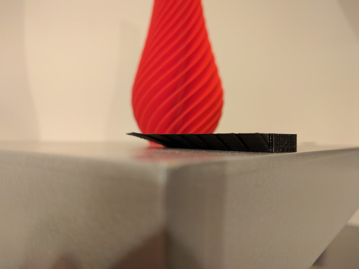

Si ça génère du stringing peut être que c'est à cause de l'activation du "Z-hop" dans le slicer (mouvement Z avant déplacement), ou bien que la première couche est trop écrasée, cela peut faire baver la buse puis générer du stringing.
Ou bien tu imprimes en PETG ?
Sinon je suis le premier à souligner l'importance de la ventilation avec le PLA, je préfère de loin un ventilateur 5015 Radial (facile à trouver en 24V), certes c'est bruyant mais c'est plutôt utile pour imprimer des ponts sans supports, de même sur les petites pièces où la buse va repasser au même endroit plusieurs fois et rendre le plastique "gluant" si la ventilation n'est pas assez performante, cela permet aussi d'imprimer plus rapidement.
Exemple de porte à faux imprimé avec une ventilation performante :
