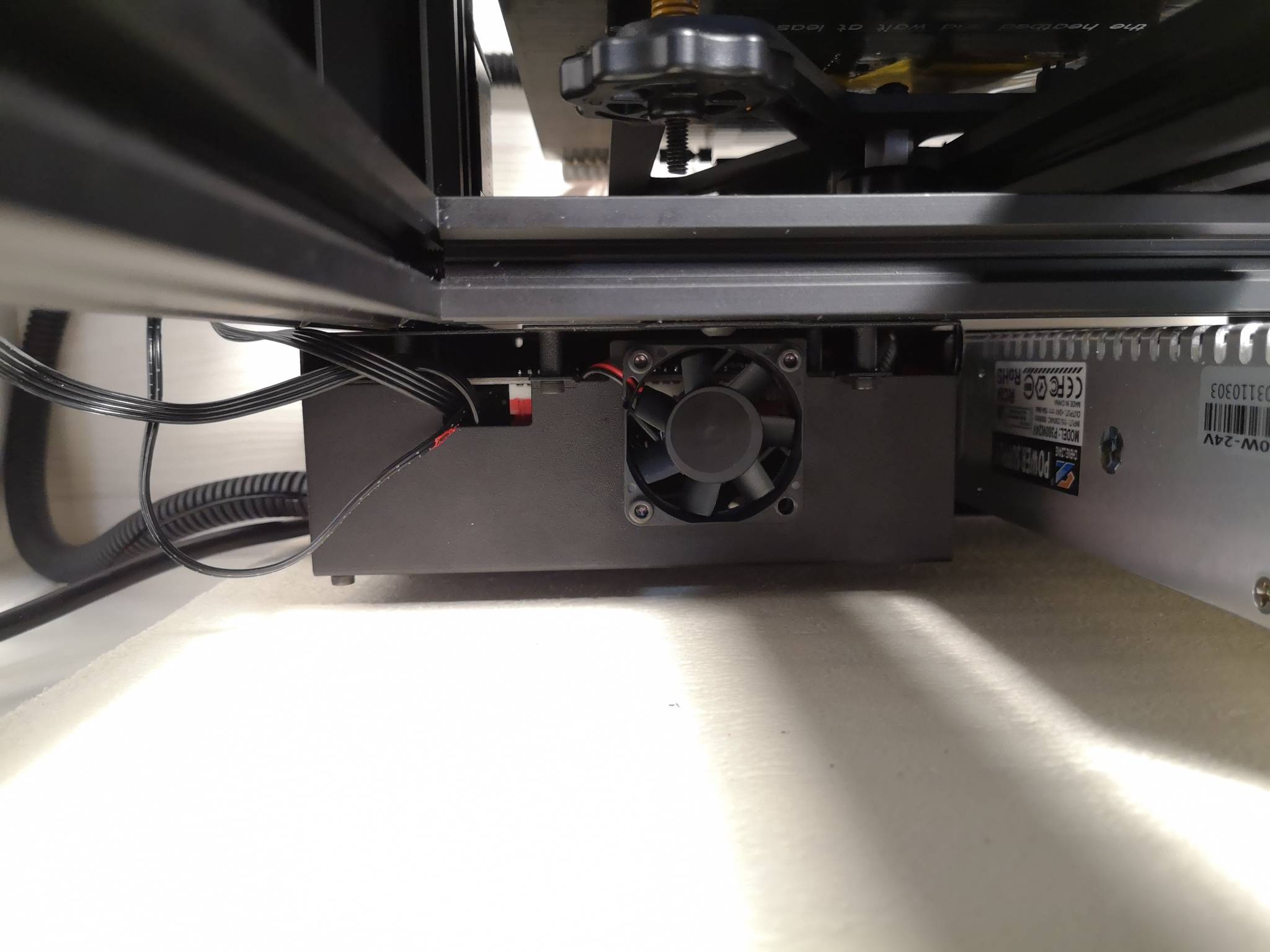

CriTof Posté(e) Novembre 24, 2019 Partager Posté(e) Novembre 24, 2019 Certains makers le font sur le boitier de la carte mère et de l'alim. (penser à mettre une protection auquel cas ) Exemple Vraiment mieux ? J'attend vos retours. Merki ! Pour le hotend et filament, perso je change juste les ventilos. Pas de Dremel ! Lien vers le commentaire Partager sur d’autres sites More sharing options...

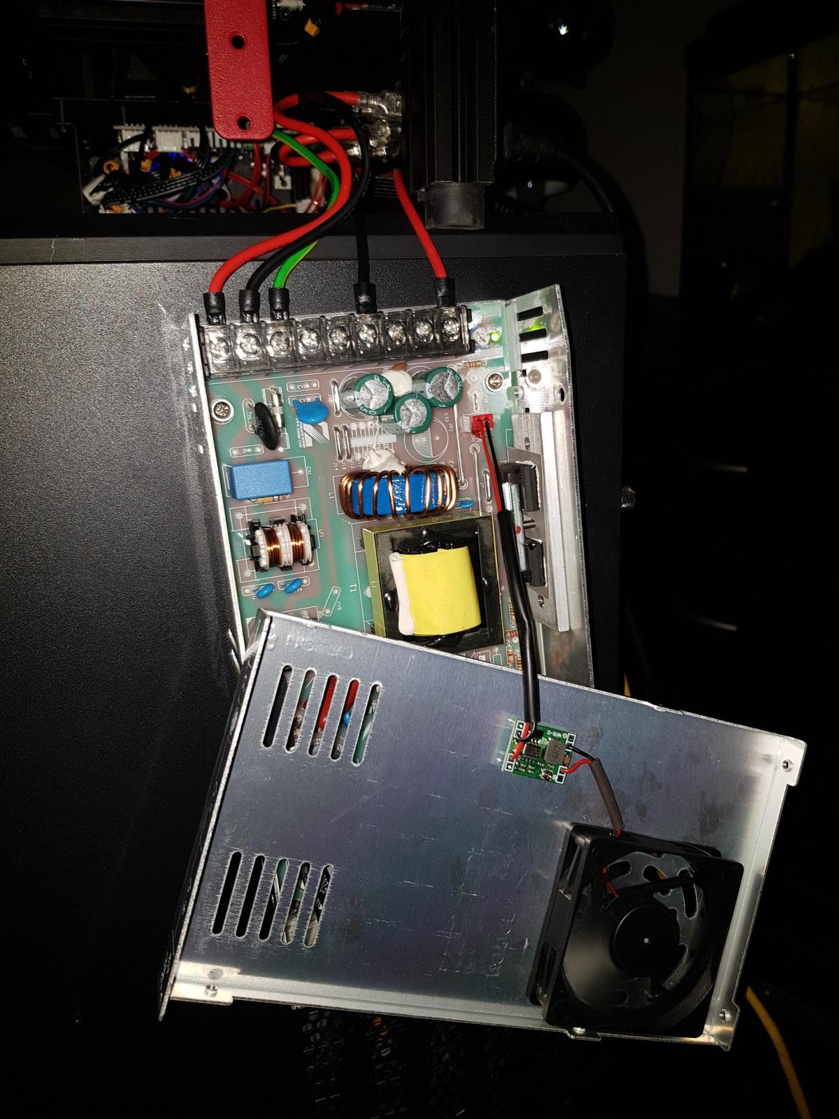

mimivim Posté(e) Janvier 8, 2020 Partager Posté(e) Janvier 8, 2020 (modifié) Le 08/03/2019 at 14:13, Epsylon3 a dit : peut etre... mais je vois surtout qu'il n'y a pas de R36 et que le fan est en 24V des le démarrage (à vide) Donc hop probleme reglé pour 0.5€, la U30 ne demande pas 360W de toute facon... il est silencieux à 12-16V... démarre vers 9V Bonjour @Epsylon3 peut me dire quel pièce tu a mit pour réduire la rotation du ventilateur de l'alimentation (si j'ai bien compris. Le petit buck) merci Modifié (le) Janvier 8, 2020 par mimivim Lien vers le commentaire Partager sur d’autres sites More sharing options...

Epsylon3 Posté(e) Janvier 10, 2020 Partager Posté(e) Janvier 10, 2020 Le 08/01/2020 at 10:38, mimivim a dit : Bonjour @Epsylon3 peut me dire quel pièce tu a mit pour réduire la rotation du ventilateur de l'alimentation (si j'ai bien compris. Le petit buck) merci 1 Lien vers le commentaire Partager sur d’autres sites More sharing options...

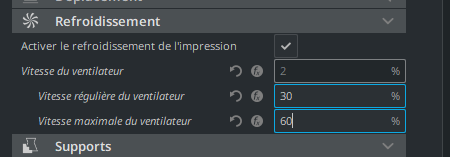

mimivim Posté(e) Janvier 10, 2020 Partager Posté(e) Janvier 10, 2020 (modifié) Le 08/01/2020 at 23:13, mimivim a dit : Je reçois les miens demain. Exactement les mêmes que @formol je ferai un essai avant montage. Bonsoir je confirme qu'a moins de 39% dans cura 4.4 il n'y a pas de rotation. Il n'y a que des vibrations aller retour comme si il ne voulait pas se lancé @Epsylon3 à tu une idée de la modification à faire sur ce genre de ventilateur pour que le jus envoyé par la carte soit correct. https://redirect.viglink.com/?format=go&jsonp=vglnk_157868468360912&key=7b281b581fe49667609ae380bd5feba1&libId=k58jrv08010131eq000MA6jk2bgq4&loc=https%3A%2F%2Fwww.lesimprimantes3d.fr%2Fforum%2Ftopic%2F17444-alfawise-u20x-u30x-la-ventilation%2Fpage%2F40%2F%3Ftab%3Dcomments%23comment-322716&v=1&opt=true&out=https%3A%2F%2Fli3dforum.ovh%2F1oO&ref=https%3A%2F%2Fwww.lesimprimantes3d.fr%2Fforum%2Ftopic%2F20809-contr%C3%B4le-thermique-de-la-vitesse-du-ventilateur-hotend%2Fpage%2F3%2F&title=Alfawise-U20x-U30x - La ventilation - Page 40 - Tutoriels et améliorations - Forum pour les imprimantes 3D et l'impression 3D&txt=j'ai pris ça Merci Modifié (le) Janvier 10, 2020 par mimivim Lien vers le commentaire Partager sur d’autres sites More sharing options...
Epsylon3 Posté(e) Janvier 11, 2020 Partager Posté(e) Janvier 11, 2020 Tu ajuste ca dans Cura... selon ce que tu veux... 1 Lien vers le commentaire Partager sur d’autres sites More sharing options...
mimivim Posté(e) Janvier 13, 2020 Partager Posté(e) Janvier 13, 2020 Le 11/01/2020 at 08:42, Epsylon3 a dit : Tu ajuste ca dans Cura... selon ce que tu veux... Oui merci je fait déjà un start mini du ventilateur à 40% pour avoir un début de rotation stable. Lien vers le commentaire Partager sur d’autres sites More sharing options...

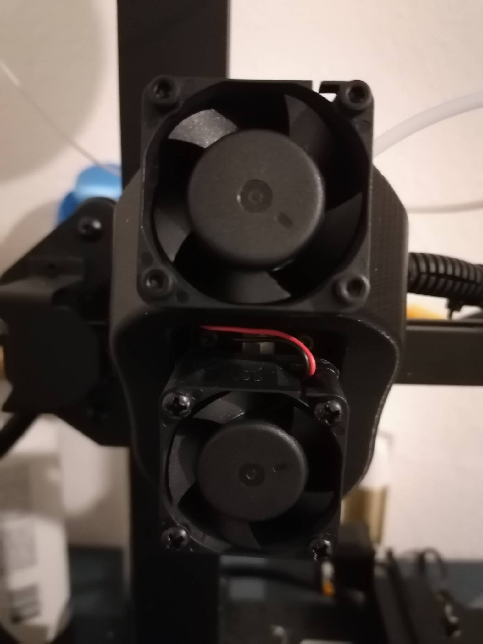

Fab88 Posté(e) Janvier 22, 2020 Partager Posté(e) Janvier 22, 2020 Hello ! Dîtes j'ai un doute sur le sens de mes ventilateurs, ils sont bien correct ? (Étiquettes sunon vers l'arrière) Merci Lien vers le commentaire Partager sur d’autres sites More sharing options...
Fl0r1an73 Posté(e) Février 1, 2020 Partager Posté(e) Février 1, 2020 (modifié) Le 22/01/2020 at 23:50, Fab88 a dit : Hello ! Dîtes j'ai un doute sur le sens de mes ventilateurs, ils sont bien correct ? (Étiquettes sunon vers l'arrière) Merci Le moyen le plus sur pour s'en assurer est de regarder la fleche du sens de rotation présente sur la carcasse du ventilateur Perso je les ai monté comme a l'origine , a savoir dans le même sens que toi (celui du dessus souffle sur la pièce , l'autre sur le heatbreak ) Sinon , concernant l'alimentation , est-ce bien nécessaire de changer le ventilateur ? Il ne me semble pas si bruyant ... Modifié (le) Février 1, 2020 par Fl0r1an73 Lien vers le commentaire Partager sur d’autres sites More sharing options...

adriredbull Posté(e) Février 25, 2020 Partager Posté(e) Février 25, 2020 (modifié) Le 22/01/2020 at 23:50, Fab88 a dit : Hello ! Dîtes j'ai un doute sur le sens de mes ventilateurs, ils sont bien correct ? (Étiquettes sunon vers l'arrière) Merci Pour le sens je dirais celui du haut la flèche vers le fang donc on ne voit pas l étiquette et l'autre en dessous il extrait l'air donc flèche vers l'extérieur et on doit voir l'étiquette non? en respectant le sens de rotation anti horlogique il me semble. J'ai une petite question. Pensez vous que le ventilateur Sunon MF40202V2-1000U-A99 irait pour remplacer ceux de la U20 niveau performance ? hotend + celui pour refroidir le filament sur fang deamoncrak Merci beaucoup Modifié (le) Février 25, 2020 par adriredbull Lien vers le commentaire Partager sur d’autres sites More sharing options...
