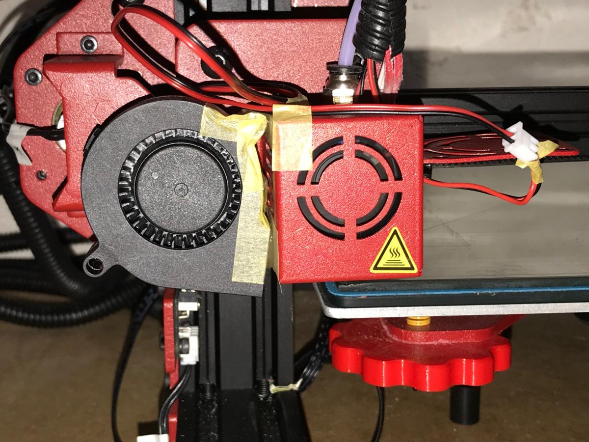

PrBifidus Posté(e) Octobre 13, 2018 Auteur Posté(e) Octobre 13, 2018 (modifié) Bon, suite à la très probable panne de mon ventilo, j'en ai commandé un d'urgence sur Amazon. Et comme j'avais dans l'idée de m'imprimer un meilleur système de ventilation, je me suis orienté vers le Petsfang v2 mentionné par @rmlc460 dans ce topic. Du coup, j'ai prix ce modèle-là, type 5015, qui était le seul livrable aujourd'hui. Je suis en train d'imprimer le duct pour 5015, et je vais m'attaquer aux adaptations nécessaire pour l'Alfawise U20 dans le courant du week-end. Il faut déjà que je comprenne comment il est gaulé, ce truc, pour voir quelles pièces doivent être modifiées. Au passage, ce n'est pas évident d'imprimer une pièce aussi compliquée qu'un fan duct quand on n'a plus rien pour refroidir le filament... Il a fallu que je m'adapte j'ai mis de l'adhésif pour réduire la sortie du ventilo, et pour protéger les zones que j'ai collées sur la châssis avec de la colle chaude. Pas sûr que ce soit optimisé, mais au moins ça me permet d'imprimer convenablement les pièces qui viendront remplacer ce bricolage... Au passage, le ventilo est moins bruyant que ce que je pensais. Tel qu'il est mis là, et à 80% de sa vitesse, le bruit de l'imprimante a été réduit de 5 dbA par rapport à l'ancien modèle. Si vous avez des remarques ou des conseils pour le petsfang, je suis tout ouïe. Modifié (le) Octobre 13, 2018 par PrBifidus

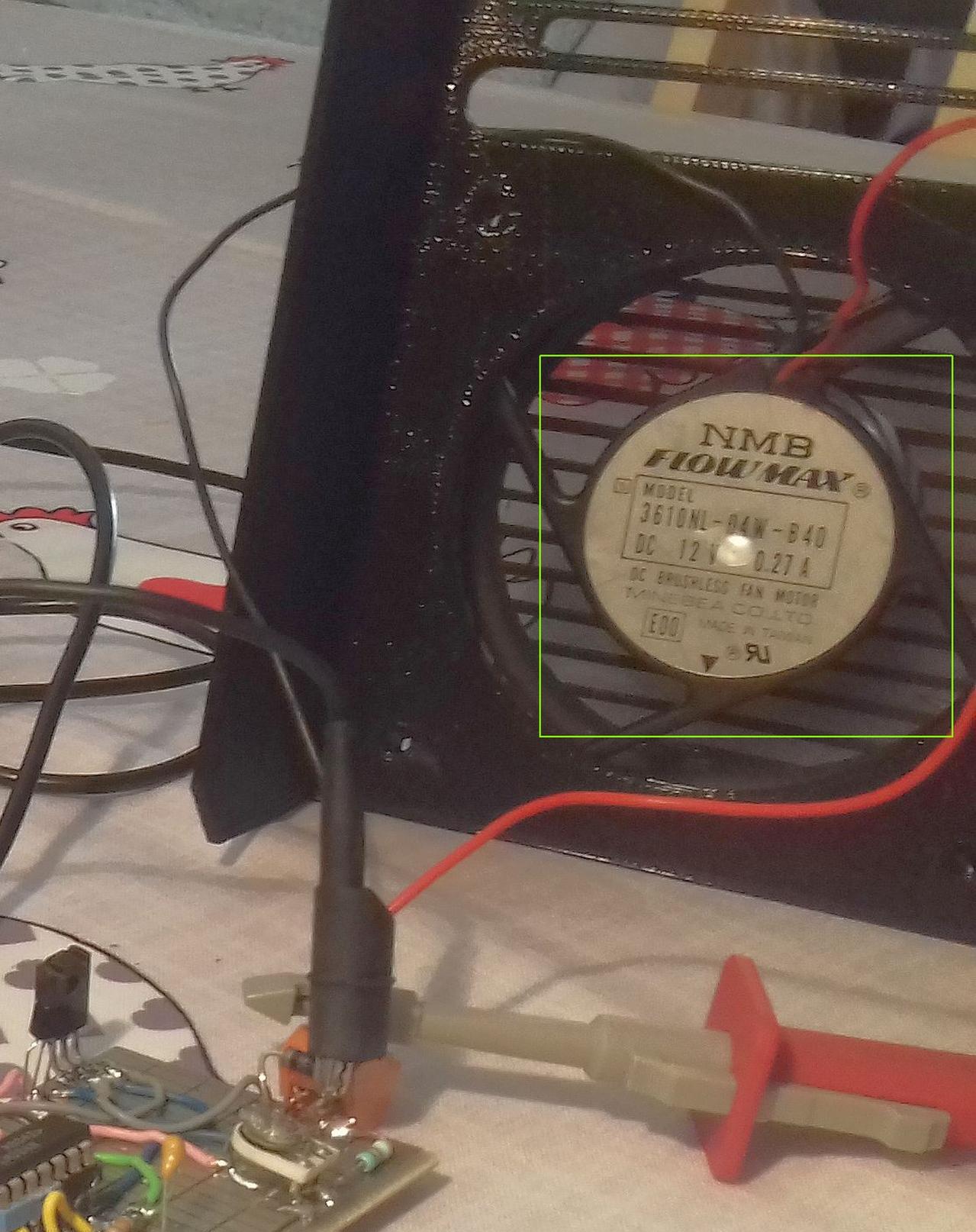

rmlc460 Posté(e) Octobre 13, 2018 Posté(e) Octobre 13, 2018 Impression à plat des fichiers. @Janpolanton a finalisé l'étude de la transformation du signal 24V en PWM 12V, ce qui permettra un plus grand choix de ventilo, et à moindre coût.
Janpolanton Posté(e) Octobre 13, 2018 Posté(e) Octobre 13, 2018 Petite rectification: Mon montage transforme du PWM 8Hz / 24V en une tension continue variable entre 0 et 12V et dépendante du rapport cyclique du signal PWM ( 0 à 255).
PrBifidus Posté(e) Octobre 13, 2018 Auteur Posté(e) Octobre 13, 2018 @Janpolanton Concrètement, ça influe sur le choix du ventilo ? Il ne faut plus prendre un brushless, du coup ? @rmlc460 Merci. Je m'étais justement posé la question, et j'avais trouvé la réponse sur une photo instagram :
Janpolanton Posté(e) Octobre 13, 2018 Posté(e) Octobre 13, 2018 il y a 18 minutes, PrBifidus a dit : Concrètement, ça influe sur le choix du ventilo ? Il ne faut plus prendre un brushless, du coup ? Le ventilo qui a servi à mes essais est brushless, ça n'a pas d'importance, il est alimenté en DC
rmlc460 Posté(e) Octobre 13, 2018 Posté(e) Octobre 13, 2018 (modifié) Attention, @PrBifidus, faut que tu choisisse le bon fang, il y en a une floppée. Vérifie bien celle qui va la U20, moi j'ai choisi le modèle pour la CR-10, mais j'ai pas encore regardé sur la Wise. Il y a 2 autre pièces, celle qui se monte sur la plaque, et qui sert de support au ventilo de hotend et qui permet de monter le fang lui même, et le câble sustainer. Pour la base, ce qui détermine le fang, c'est entre autre les fixations latérales! Il y a une seule vis qui choppe la plaque de fond depuis la façade, et deux vis pour bloquer après avoir glissé la fente sur la droite de la fente, comme un clip, quoi. Tu visualiseras mieux sur la photo que j'ai mise en fin de page 5 de l'autre post, c'est pour ça que j'ai pris l'arrière du montage. Adapté à la U20, avec le montage de Jean-Paul, ça va déchirer, mais pas les oreilles! Modifié (le) Octobre 13, 2018 par rmlc460
PrBifidus Posté(e) Octobre 13, 2018 Auteur Posté(e) Octobre 13, 2018 Comme je l'ai dit, j'imprime déjà le duct pour le 5015, celui adaptés aux CR10 et Tornado. Je pense que ça c'est bon. Ensuite, je pensais partir sur la "manual base" pour CR10"stock", vu que la tête semble similaire à celle de la U20. Reste à voir si elle pourra se fixer sur les filetages existants. C'est ce que je vais essayer de regarder quand le print du duct sera terminé (dans une dizaine de minutes). A moins que tu aies la possibilité de regarder avec le modèle que tu as sous la main En fonction de ça, je verrai s'il y a des modifs évidente à faire de suite ou si j'imprime un ex tel quel pour tester et faire les éventuels ajustements ensuite. En tous cas, c'est assez rigolo la ventilation avec le 5015 : on entend carrément le vent dans la partie imprimée tellement sa souffle fort.
