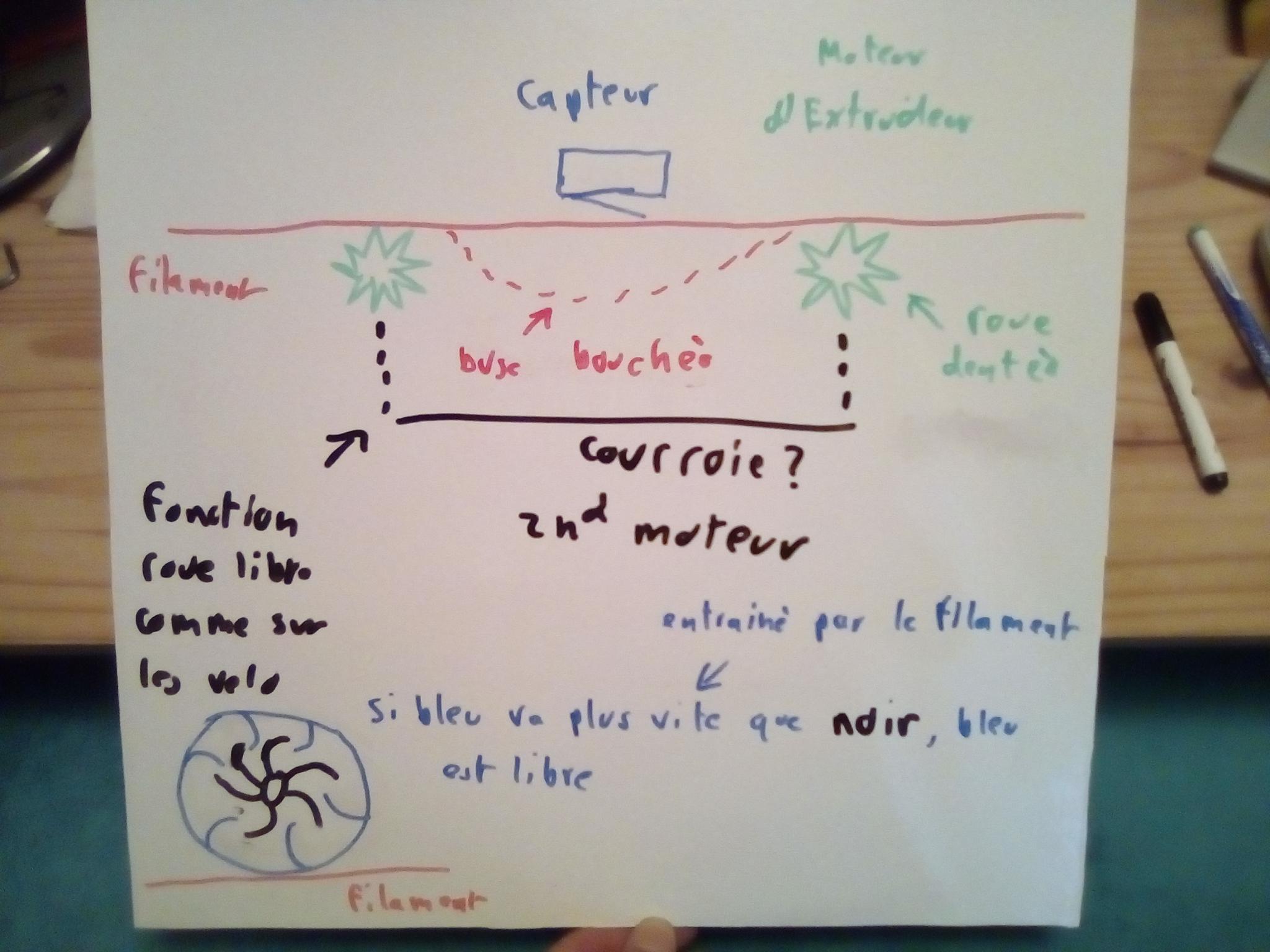

Hello,
En voyant le capteur d'absence de filament sur le caisson de l'imprimante à @Bosco2509 , une idée m'est venue : pourquoi ne pas faire un capteur de buse bouchée.
Comme tout le monde sait, lorsque l'on pousse sur un truc long qui veut pas avancer, à un moment ça plie.
Du coup :
Si suffirait juste de mettre une 2nd roue dentée qui pousserait le filament juste avant le capteur.
Lorsque la buse est bouchée, l'extrudeur bouffe le filament.
Si un autre moteur poussait le filament juste avant le capteur, celui ci sortirait de son chemin habituel.
Vous en pensez quoi ?
Certains ayant une imprimante bowdenisée et un capteur d'absence de filament veulent tester?

Si la buse est bouchée, que tu pousses avec un autre moteur à mon avis ne va pas changer grand chose: la buse restera bouchée et le filament au lieu d'être grignoté à un seul endroit, le sera à deux.
Et honnêtement je n'ai pas réussi à conceptualiser comment le filament peut faire pour sortir de son chemin habituel (je comprends vite MAIS il faut m'expliquer longtemps 😄 )...

Je pensais que @Bosco2509 avait un capteur de filament type endstop (sans carénage pour guider le filament).
Pour aider certains à conceptualiser ...
Fonctionnement normal (buse non bouchée, les moteurs font avancer le filament qui reste tendu) (le endstop est noir sur fond noir, c'est pas top).
Buse bouchée (le moteur de l'extrudeur n’entraîne plus le filament qui est toujours entraîné par le 2nd moteur. Au bout d'un moment, il va arrêter d'être devant le capteur car il va se plier).
Pour les plus penibles pointilleux, ce n'est qu'une mise en situation approximative avec quelques modification à prévoir (fixer le capteur et le moteur, au lieu de les tenir à la main, etc .. 😉 )

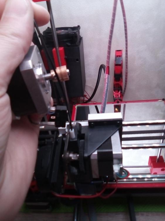

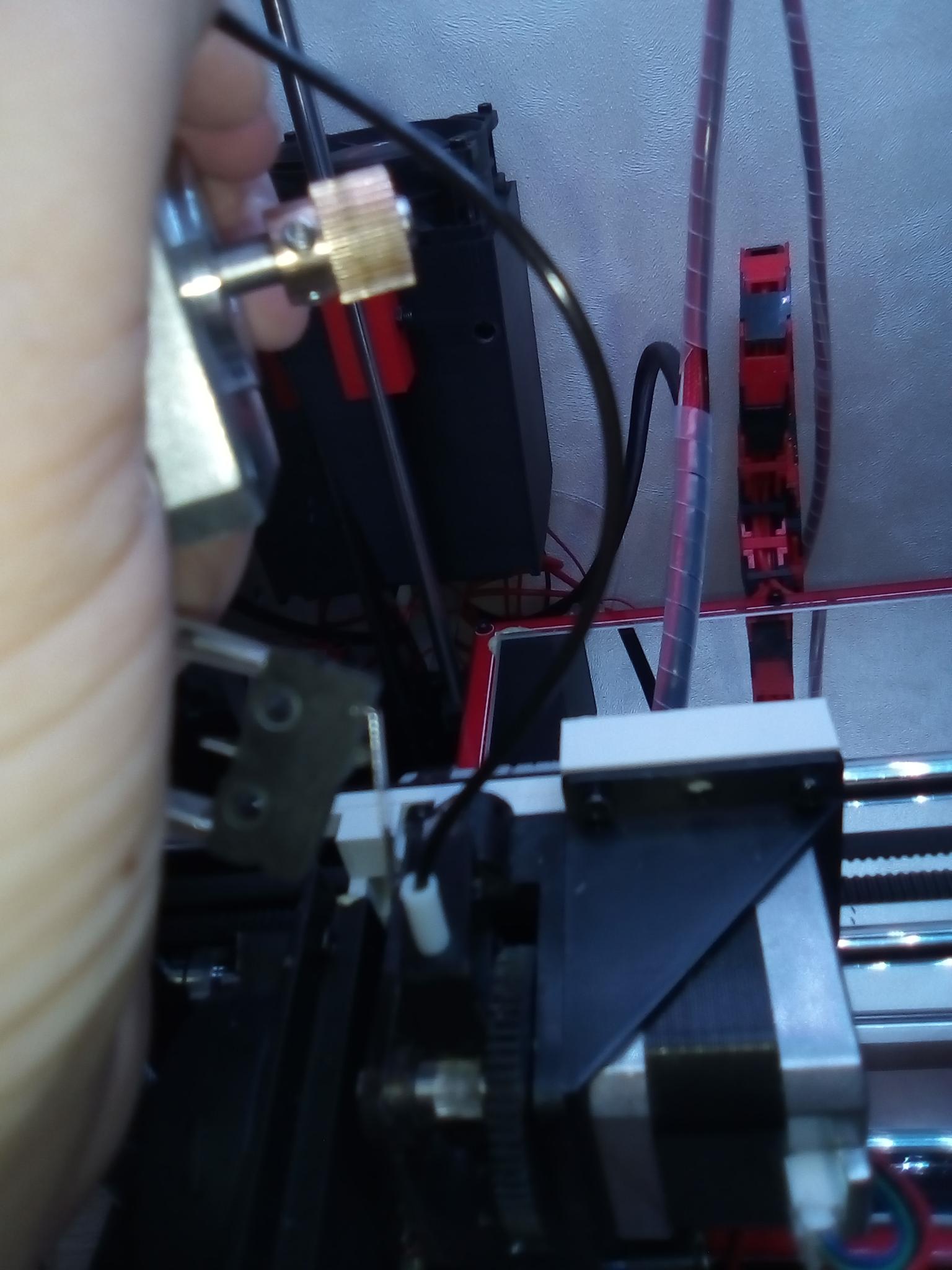

Pour l'instant une idée, mais je suis entrain de la concrétiser. Le capteur se base en grande partie sur un moteur à courant continu, entraîné par le filament. Lorsque le filament ne bouge plus il n'y a plus de signal.
Or ce signal sert à alimenter un relais qui fera continuité dans le fil du signal du capteur de filament.
Lorsque le filament est bloqué, le moteur tourne plus, le relais se coupe, pour la carte mère ce sera le même effet qu'un manque de filament au niveau du capteur à filament.
Voilà, j'ai juste un problème, dans le cas où la tête se déplace sans déposer de filament, donc il me faut un délais avant que le relais ne se coupe. Je pense créer ce délais via un condensateur.
